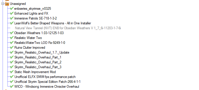

habe jetzt das problem dass NMM die Mods nicht hinzufügen will. Also wenn ich die Mods per "add Mod from File" hinzufüge erscheinen sie nicht mehr in der Liste.
HAbe mal 2 screenshots von bereits installierten Mods hinzugefügt.

Es erscheint aber kein Mod mehr in der Liste von NMM, wie oben beschrieben.
Bisher hatte alles reibungslos geklappt.

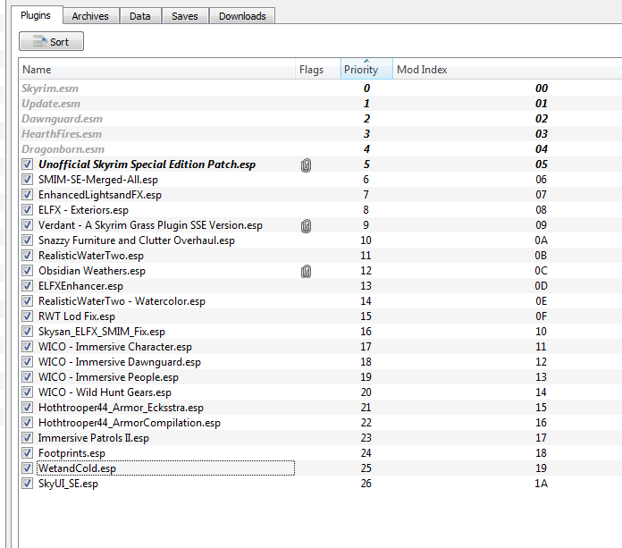

Habe die genannten Mods jetzt per ModOrganizer installiert, scheint zu funktionieren, aber wenn ich LOOT starte sehe ich die neu installierten Mods nicht.

loot sucht nicht den virtuellen data ordner vom mo2 ab, daher findet das Programm nix, wenn es nicht über mo gestartet wird. dazu bitte die mo Videos schauen, wie die loot.exe im mo eingefügt wird. es reicht aber auch die interne loot Version vom mo. oben rechts auf sort klicken...

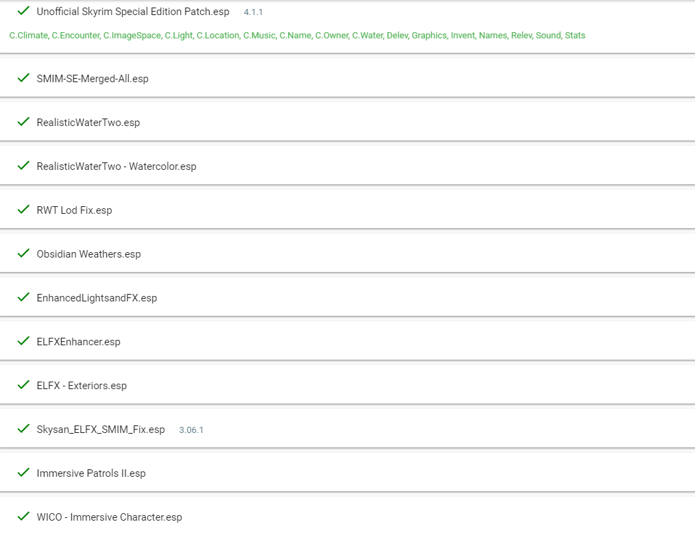

Die letzten Mods die aktiv wurden, sind die im Screenshot in meinem post oben.
danach habe ich den ModManager benutzt, (s. screenshot hier), aber sehe z.b. weder footsteps noch das UI
d.h. WICO ist glaube ich der letzte Mod, der sich über Nexus MM installieren ließ.
Alle Mods danach, mit Mod Manager installiert, sind mMn nicht aktiv...

Als erstes sehe ich im Bild oben in deinem ersten Post, dass du versucht hast ENB und NVT via NMM zu installieren. Die werden aber manuell installiert, weil die Dateien nicht in den Data Ordner, sondern in den Skyrim Hauptordner kommen, wo die SkyrimSE.exe liegt.
Als zweites: Habe ich das richtig verstanden, dass du einen Teil der Mods im NMM installiert hast und weil du dann weitere Mods, die du installieren wolltest im NMM nicht mehr gesehen hast, auf MO2 gewechselt bist, wo du nochmal Mods installiert hast? Hast du die Mods im NMM alle gelöscht?
Falls nein: Das solltest du. Entscheide dich für NMM oder MO2 und nicht beides gleichzeitig. Das führt über kurz oder lang nur zu Problemen, ganz besonders bei Anfängern. NMM installiert alle Mods in den Data Ordner von Skyrim. Loot sucht dort nach den Plugins der Mods und sortiert sie.
MO2 hat seinen eigenen Data Ordner, welcher eine Simulation des Skyrim Data Ordners ist. In dem Fall muss Loot über MO2 ausgeführt werden, damit es die Plugins der Mods finden und sortieren kann.
Richtig, die screeens im oberen post sind die Mods die ich per Nexus installliert habe. Die weiteren mods habe ich dann per MO2 installiert bzw es versucht
Nein, die bereits installierten mods habe ich nicht gelöscht.

Ok, lies mein Update oben. Zu den Mods die du im NMM nicht siehst: Sie sind garantiert in einer anderen Kategorie und du findest sie nicht. Du könntest im Skyrim Data Ordner nachschauen, ob da die Mods sind, welche du im NMM nicht siehst. Ich bin mir sicher dass sie dort sind, weil du keinen Fehler Log vom NMM gepostet hast. Man kann im NMM auch eine andere Mod Ansicht wählen, ohne diese Kategorien. Das finde ich persönlich besser. Auf YouTube/Google findest du bestimmt was, wie das geht.

Also alle Mods im NMM wieder deisntallieren und dann in der richtigen Reihenfolge mit MO2 installieren?
Andere Kategorie hab ich schon ausgeschlossen, die Mods werden wirklich nicht dem NMM hinzugefügt...
Ja genau, nur im NMM löschen. ENB, skse, plugin loader und alles was manuell im Skyrim Hauptordner und nicht im Data Ordner installiert wurde, kann gelassen werden.
