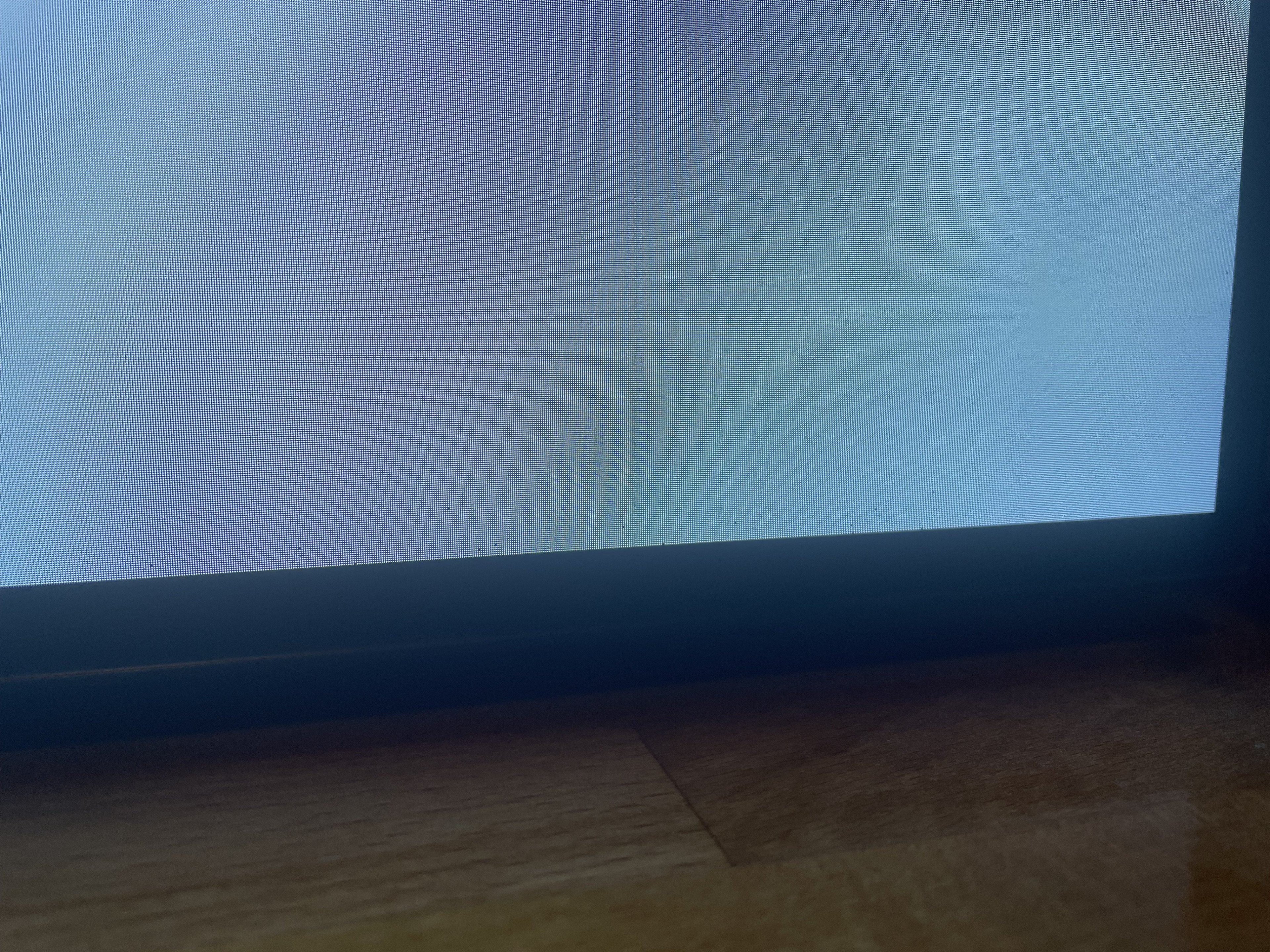

Hab sehr viele fehlerhafte Pixel am 48CX... ich hoffe er hält noch ein bisschen ohne das die fehlerhaften Pixel "explodieren".

Gleich wie er lieferbar war. 07/2020.
So ca. 120 Tote Pixel. Alle am Rand. lt. HWL Forum ist dort das Panel zu fest angeschraubt worden und damit eine Schutzschicht beschädigt worden
...wohl ein Serienfehler der CX Serie.
Ja soll wohl echt ein CX Prob gewesen sein.

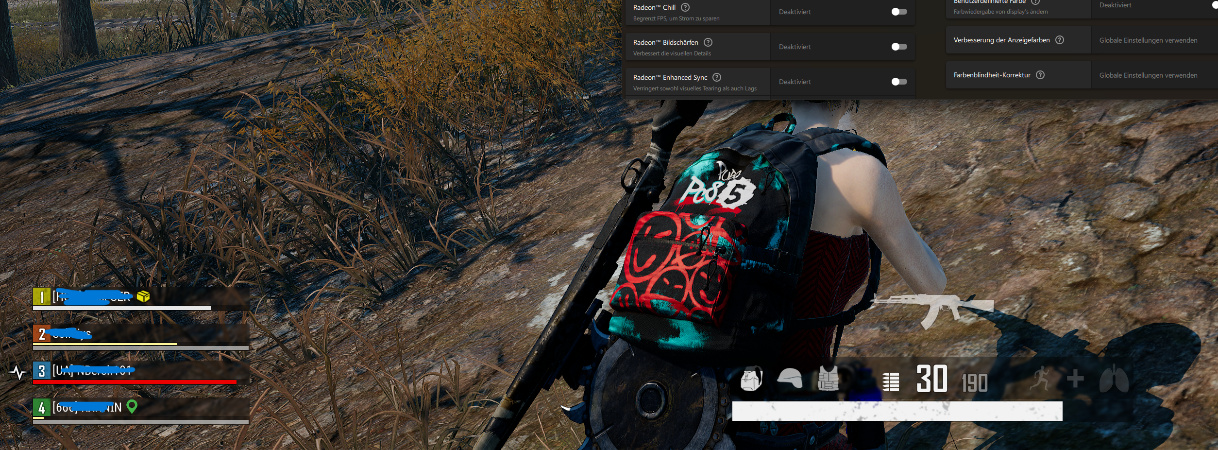

5 Jahre Garantie gabs immer nur für die teure G-Serie. Bezüglich deiner Burn-In Anzeichen @Blood011 und das auch nur interessehalber, nicht weil ich denke dass es damit was zu tun hat: Hast du im Service Menu TPC/GSR abgestellt? Und wie hast du gezockt. HDR volle Pulle? Ansonsten bin ich sehr gespannt was LG sagt. Wann war denn das Kaufdatum?
Nein.
Zu 95% in SDR bei 65% Nits.
Refresh alle 4-5H machen lassen.
~3400H gesamtzeit.
Der Witz ist ja ich habe über 500H LostArk nix,ich hab über 100H Coh3 nix,150H D4 nix,400PUBG bäm(obwohl ich denke das es schon vor 400H war weil mir schon früher etwas aufgefallen ist aber da konnt ich das nicht zuordnen,und das komische noch das es nur diese dunklen streifen betreffen,also bei LostArk hatte ich ja bedenken weil viel HUD und knallig bunt,aber das gerade PUBG der übeltäter ist der am wenigsten hat,hat mich echt sehr überrascht.
Es sind nur diese dunklen streifen wo die namen und Waffen/rüstung anzeige hinterlegt sind..wie gesagt bild kann ich nicht machen da das sehr schwer einzufangen ist.
Also soweit ich weis tausch LG das Panel einfach,so lange noch garantie und der refresh im durchschnitt nicht 6H übersteigt.
Aber ich werde hier berichten.
z.Z aber keine zeit das einzuleiern.
Aber wenn LG sich unerwartet querstellen sollte,dann muss ich echt überlegen auf UHD32" zurück zu gehen das ich save 3jahre Burnin Garantie habe.
Juni 22.

Ich muss übrigens meine Aussage, ich hätte keine Pixelfehler, zurücknehmen. Nachdem ich mir den Screenshot von @Che-Tah mal angesehen habe, habe ich mal bewusst ein weißes Bild um den Rand geschoben und siehe da, ich hatte - ohne es zu wissen - so ziemlich genau 31 schwarze Pixel. Alle sind am Rand - ohne Ausnahme.
Die fallen aber wirklich nur bei weißem Hintergrund auf.
Ich hoffe, das bleibt dabei.
Die toten Pixel fallen auch nicht wirklich auf, doof nur wenn man weiß dass sie da sind, oder man den Monitor mal verkaufen will.
...und natürlich die sorge ob das irgendwann schlagartig mehr werden.
Hab eine stelle wo 3 tote Pixel nebeneinander sind, das fällt halt schon eher als ein großer toter auf. Sonst kann man einen einzelnen Pixel ja garnicht sehen bei normalen Sitzabstand.

also da bin ich auch etwas irritiert. Die von dir genutzte Helligkeit ist vergleichsweise sehr niedrig. Viele lassen den wirklich in HDR laufen und da ist 100% Pixel Brightness Pflicht. Umso merkwürdiger, dass du bei nur 3400H einen Burn-In effekt hast.
Bei diesen Spielstunden sollte überhaupt noch nichts passieren. Einbrenneffekte würde ich erwarten wenn jemand die 3400H in nem MMORPG verbraten hätte... aber so? Es ist höchstens fraglich wo sich die verschiedenen HUDS teils überlappen bzw an der gleichen Position befinden. Bunte HUDS können natürlich je nach Farbe die Subpixel strapazieren. Aber bei der Helligkeit und den geringen Spielstunden und dem eingehaltenen Refresh kann ich mir keinen Reim darauf machen.
Ja mich wundert das auch ehrlich gesagt echt,bei rtings gabs erst nach 2000H das gleiche anzeichen und das bei volle nits also noch schnelleren verschleiß....
Da hätte ich ja noch nichtmal was gesagt wenn 2000+- PUBG rum wären.
Das komische ist noch dazu,das die spielerzahl auch hinter so dunklen kästchen ist was nich klein ist,aber an der stelle habe ich nix.
Das betrift wirklich nur links und in der mitte das.
