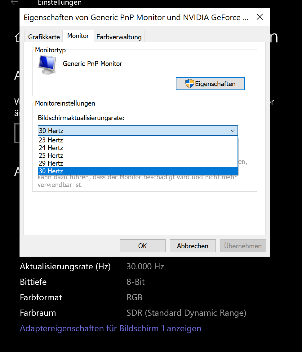

Mit HDMI 1.4 gibt es meist nur 30Hz bei 4k. Bei HDMI 2.0 sind es 60Hz und für 120Hz wird HDMI 2.1 benötigt. Es hängt also davon ab welchen HDMI-Standard die Grafikkarte unterstützt.racing01 schrieb:Nur komme ich nicht über die 30 fps beim zocken mit vsync obwohl der Fernseher 120 hz hat.
das ist die Grafikkarte hier https://www.alternate.de/EVGA/GeFor...Grafikkarte/html/product/1601281?event=search
also HDMI Version 2.0b müsste ich also nicht normalerweiße 60 fps schaffen?
A) Der TV läuft mir 30Hz und du hast V-Sync an = 30FPS.racing01 schrieb:Woran kann das liegen hat jemand eine Idee ?
B) Deine PC Hardware ist zu schwach schafft nur 30FPS.
C) Du hast die FPS auf 30FPS begrenzt. (Frame Limter).
D) Du zockst per Konsole und die schafft nur 30FPS.
E) Der TV läuft mir 60 oder 120Hz und du hast V-Sync an aber das Spiel kann nur Double Buffering
wodurch die FPS per Teiler an die Hz angepasst werden je nachdem wie viel FPS dein PC schafft !?
Ab 119FPS -> 2:1 Teiler = 60FPS ... ab 59FPS -> 3:1 Teiler = 40FPS ... ab 39FPS -> 4:1 Teiler = 30FPS.

in den Windows Anzeigeeinstellungen -> erweiterte Anzeigeeinstellungen schauen was eingestellt ist und schauen was in den Spieleeinstellungen eingestellt ist.
- Sep. 2015
- 15.851
Das sagt, das dein PC (den du hier leider nicht aufgeführt hast) nicht mehr Bilder stemmen kann.racing01 schrieb:30 fps
Steht erstmal in keinem Zusammenhang mit den Frames Per Second, sondern sagt lediglich aus, das der Fernseher in der Lage ist 120 Bilder in der Sekunde anzuzeigen.racing01 schrieb:Fernseher 120 hz
Auch bei 30FPS von der Quelle kann der sich mit 120Hz aktualisieren.
Das ist aktuell mit das größte Problem, da es kaum Grafikkarten mit HDMI 2.1 gibt.Nolag schrieb:Mit HDMI 1.4 gibt es meist nur 30Hz bei 4k. Bei HDMI 2.0 sind es 60Hz und für 120Hz wird HDMI 2.1
Der Fernseher verfügt über VRR/Freesync/G-Sync, wozu also VSync?racing01 schrieb:zocken mit vsync
Das würde ich als erstes deaktivieren, danach schauen, was die GPU für einen Ausgang hat und dann schauen, was der PC in Spielen leisten kann. UHD ist sehr fordernd.
Nein, die muss gar nichts schaffen. Das ist ne Low-Mid Range GPU einer älteren Generation, damit aktuelle Titel in UHD zu spielen ist sportlich, da geht meine 1080 mit reduzierten Details auch am Stock.racing01 schrieb:also HDMI Version 2.0b müsste ich also nicht normalerweiße 60 fps schaffen?
Dafür muss das Game zuverlässig ohne VSync konstant über 60fps schaffen, damit es mit VSync nicht auf 30 fps einbricht.racing01 schrieb:also HDMI Version 2.0b müsste ich also nicht normalerweiße 60 fps schaffen?
also wenn ich die grafikkarte bzw den pc auf meinen normalen monitor umschalte komme ich über die 60 fps schalte ich auf monitor 2 (fernseher) bleibt er konstant auf 30 fps mit der gleichen einstellungen und auflösung darum bin ich irritiert

Hast Du auch ein HDMI 2.0 Kabel?
Silberlocke
Cadet 4th Year
- Jan. 2018
- 106
Hast du auch die richtigen HDMI Eingänge benutzt? Der TV hat 2x 2.1 und 2 x 2.0 !
cvzone
Fleet Admiral
- Okt. 2004
- 19.596
Läuft der TV den auf 60 Hz? Wenn nein, mal umstellen.
Und da der TV 4K hat auch beachten das hier die Anforderungen sehr viel höher sind und der PC daher auch ggf. nur weniger FPS schafft.
Spielt ja für 60 Hz erst mal keine Rolle, sofern er keine RTX 3080 oder RX6800 hat.Silberlocke schrieb:Der TV hat 2x 2.1 und 2 x 2.0 !

mykoma schrieb:Das ist aktuell mit das größte Problem, da es kaum Grafikkarten mit HDMI 2.1 gibt.
Das ist überhaupt kein Problem.
Bei meinem LG CX 77 liefen auch die 1080ti und 2080ti auf 120Hz, allerdings mit 8Bit Farbtiefe.
Das musste ich aber nicht manuell einstellen. Ich hab nur den Bildschirm auf 120Hz gestellt, in den Monitor Settings.
cvzone
Fleet Admiral
- Okt. 2004
- 19.596
Rechtsklick auf den Desktop -> Anzeigeinestellungen -> Erweiterte Anzeigeeinstellungen -> Adaptereigeneschaften für Bildschirm X anzeigen -> Monitor-> Bildschirmaktualisierungsrate.racing01 schrieb:wie kann ich den fernseher den auf 60 hz umstellen?
cvzone
Fleet Admiral
- Okt. 2004
- 19.596
Nicht nur das, du bist auch auf 4:2:0 Chroma Subsampling bei HDMI 2.0 gegrenzt. Das ist bei Schrift schon unschön, aber für Spiele nicht sooo wild.IBISXI schrieb:080ti und 2080ti auf 120Hz, allerdings mit 8Bit Farbtiefe.
