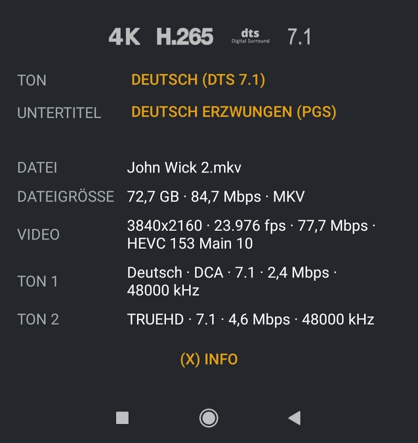

Hast Du mal die Metadaten einer Beispieldatei? Die Übertragung schafft 10 MB / sec. Auf 90 Minuten hoch gerechnet sind das 55 GB. Diese Größe haben Deine Videos? Da hakt es vermutlich woanders. An Plex und seiner Konfiguration vermutlich.

Naja die meisten Filme haben ca. 50-80 GB. Mit der offiziellen PLEX App für LG kann ich auch einige 4K Filme ohne buffern abspielen. Aber wenn die Bitrate zu hoch ist, kann ich es auch da vergessen. Mit XPLAY lassen sich leider nichtmal die "kleineren" 4K Filme abspielen. Was ein bisschen schade ist, da ich die App von der Navigation her deutlich besser finde.

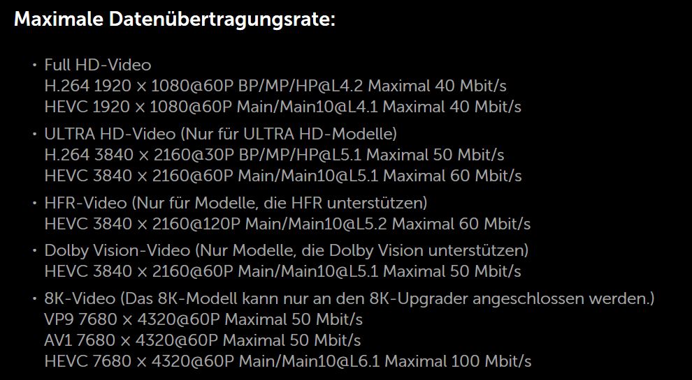

Auszug aus der BA, bei max 60Mbit/s ist schluß (mehr kann gehen muss aber nicht, alles über dem angegeben max Wert ist Bonus)
Reaktionen: GraueZelle, w764 und Magicnorris
Quelle? Ich kann diese Angaben nirgends finden...?
Werde nachher mal schauen, ob ich das bei meinem B9 reproduzieren kann.
Quelle ist die Betriebsanleitung/Online Guide, die Angaben sind bei B9 und C9 gleich
Ich habe es hier nicht gefunden. Würde mich auch interessieren. Kannst du den Link nennen? Finde hier immer nur 802.ac Sonst nichts.
Da warst du ja schon richtig, auf Benutzerhandbuch (html, grün oder zip) -> Deutsch -> Anschluß sonstiger Geräte-> Foto und Video, dann nur noch runterscrollen
Reaktionen: erazzed
top...danke...gefunden... das war mehr als schwer zu finden; zumal 802.ac etwas anderes verspricht...
