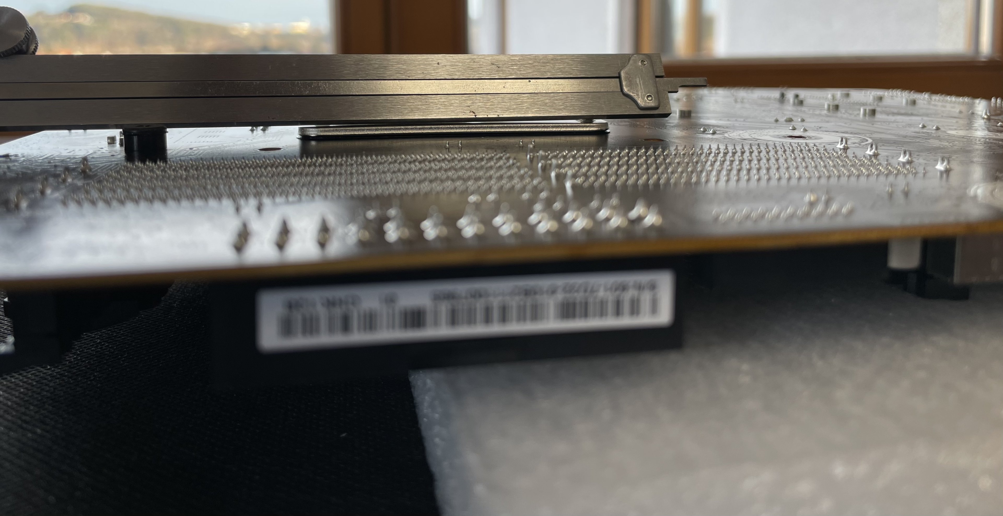

Zumindest bei meinem MSI Z690 Tomahawk war die Backplate ab Werk verbogen, Schrauben waren handfest angezogen.

Ich habe bei meiner ersten Kombi (MSI B660 Tomahawk DDR4 den Box-Kühler montiert (da ich das Mounting-Kit von be quiet noch nicht hatte) und der Sockel war leicht gebogen von unten gesehen. nach dem Ausbau zwecks Kühlerwechsel (und nebenbei MB-Wechsel) War beim Box-Kühler die WLP aber zu 100% gleichmässig verteilt. Aber vielleicht war das Setup nicht lang genug im Einsatz. Der Anpressdruck war im Vergleich zum 1200er schon ordentlich..
