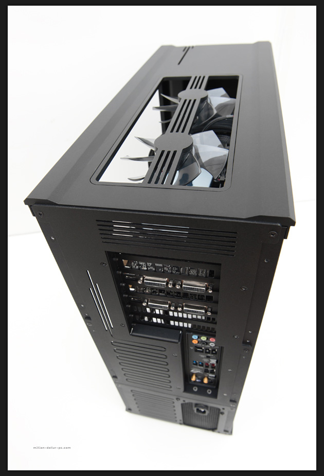

Sehr schön, das ich dieses Thema hier gefunden habe, besitze ebenfalls das Lian Li Dynamic Case, meine kombi (noch im Bau), ist eine AIO mit 280er Radi im Deckel, im Boden zwei 120mm NB eLoop B12-2 und drei 120mm NB eLoop B12-2 in der Seite.
Habe mir überlegt die drei in der seite als einblasend zu verbauen ich frage mich nur wie dann die Optik wirkt, den beim einblasen sieht man ja die Motoraufhängung.
@Jokener
könntest du mal bitte ein Bild mit deinen drei Lüftern in der Seite posten, damit ich mal schaun kann wies aussieht?
Du hast sie ja bereits als einblasend verbaut.
Ich habe aber den Radiator davor. Bei mir sieht man die Lüfter also gar nicht...
Wenn alle Paneele und Scheiben am Gehäuse montiert sind, dann sieht man bei mir kein einziges Teil, dass sich irgendwie dreht, bewegt oder blinkt.
Der Radiator sitzt bei mir also "innen", quasi genau in dem kleinen Vorsprung, den das Gehäuse dort hat.
Das passte so nicht ganz freiwillig und ich musste mit Bohrmaschine, Multitool und Schlüsselfeilen ein bisschen von dem schönen Stahlblech entfernen.
Denn die Anschlüsse für die Schläuche habe ich nicht vorne in der Kammer, sondern nach hinten in die Nebenkammer gelegt und dafür an den entsprechenden Stellen das Blech ausgesägt.
Aber da der Radiator ja von vorne davor sitzt und die Lüfter von hinten dahinter sitzen... man sieht nichts von den Modifikationen.
Wenn du dir Gedanken um die Optik machst, was sagst du dann zu den schwarzen eLoops?
Damit sind die Streben zwischen Lüfterrahmen und Rotornabe immer noch vorne, aber durch den mangelnden farblichen Kontrast fällt es wohl nicht so sehr auf...
Wäre wahrscheinlich die einfachste Lösung.
Und alternativ, alternativ... Wenn du keine Angst vor Arbeit und Garantieverlust hast.
Ich habe für ein ganz altes Projekt schonmal die Rotoren der Lüfter komplett vom Rahmen getrennt.
Gerade bei den Noiseblockern ging das damals mit entsprechender Vorsicht sehr gut.
Und dann kannst du die Rotoren auf einem sehr viel schmaleren Steg montieren.
Weil es zusätzlich noch Schleifenrotoren sind, haben die quasi funktional ihren eigenen Rahmen gleich dabei, der den Luftstrom fokussiert.
So ähnlich wie hier, nur dass die eLoops konstruktiv viel besser geeignet sind.
Du könntest dann ein schwarzes Blech in/vor/hinter den Durchgang für die Lüfter montieren.
In dieses Blech kämen dann drei runde Ausschnitte von der Größe der Schlaufenrotoren.
Und damit die Rotoren irgendwo befestigt sind, könntest du so ähnlich wie bei der Murderbox aus dem Beispielbild einen oder drei kleine Stege stehen lassen.
Nur so als Denkanstoß...
