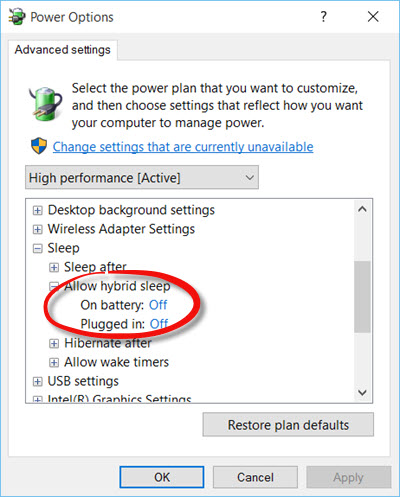

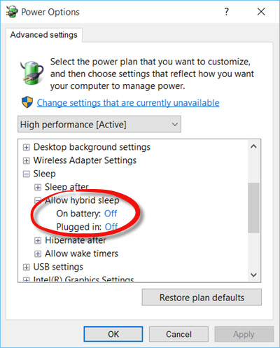

Habe ein Problem, vielleicht kann mir ja jemand helfen:
IMMER, wenn ich den PC in den sleep schicke und youtube offen war (zusammen mit Dokumenten, an denen ich arbeitete) kann ich ihn nicht mehr aufwecken.
Wenn ich die space-taste drücke, starten die Lüfter, die LEDs gehen an, der Bildschirm, etc.
Nur bleibt der Bildschirm schwarz und ich kann nix machen, ausser den Rechner abwürgen.
Woran liegt das?
Versuch doch mal den Hybrid- Sleep Mode in den Windows Power- Settings zu deaktivieren.
Der kann solche Probleme verursachen.
Grüße
Zero
OK- Unter einr CMD (mit Administrator- Rechten) bitte den Befehl:
powercfg.exe -h on
eingeben.
Dann sollte der oben genannte Punkt sichtbar werden (weiss nicht mehr, ob ein Neustart dazu nötig ist, oder nicht).
Grüße
Zero
