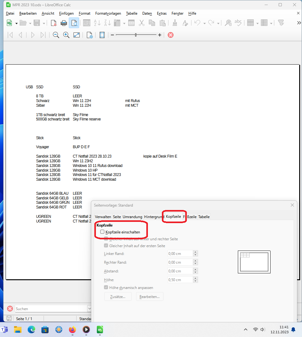

In deinem geöffneten Dokument Seitenvorlage anklicken > Kopfzeile ein / ausschalten
Muss leider für jedes Dokument eingestellt werden. 😩
Anscheinend doch nicht.

blende8 schrieb:
Habe ich bei mir nicht.
Hast Du mal eine Druckvorschau geöffnet?

Also bei mir ist das IMMER auf aus (s. Post 2).
Anscheinend habe ich das vor Urzeiten mal in der Standardvorlage geändert.
