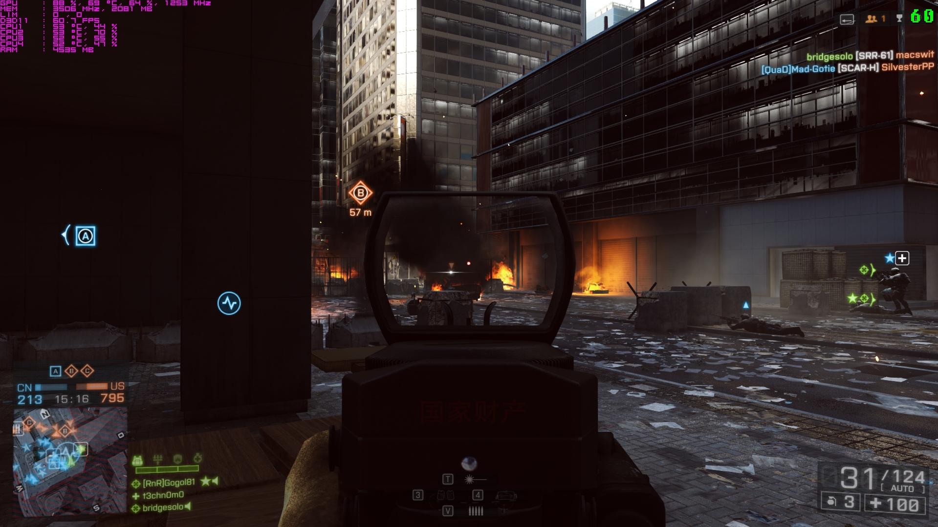

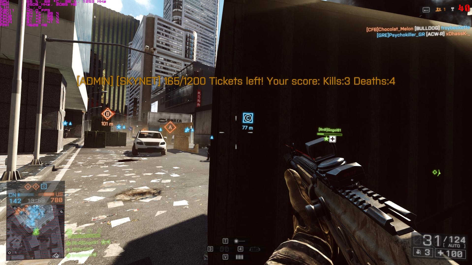

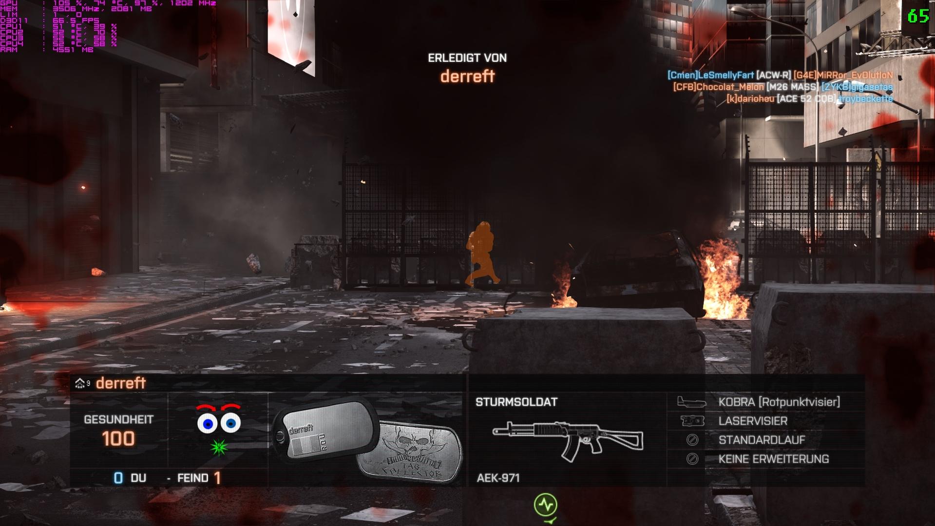

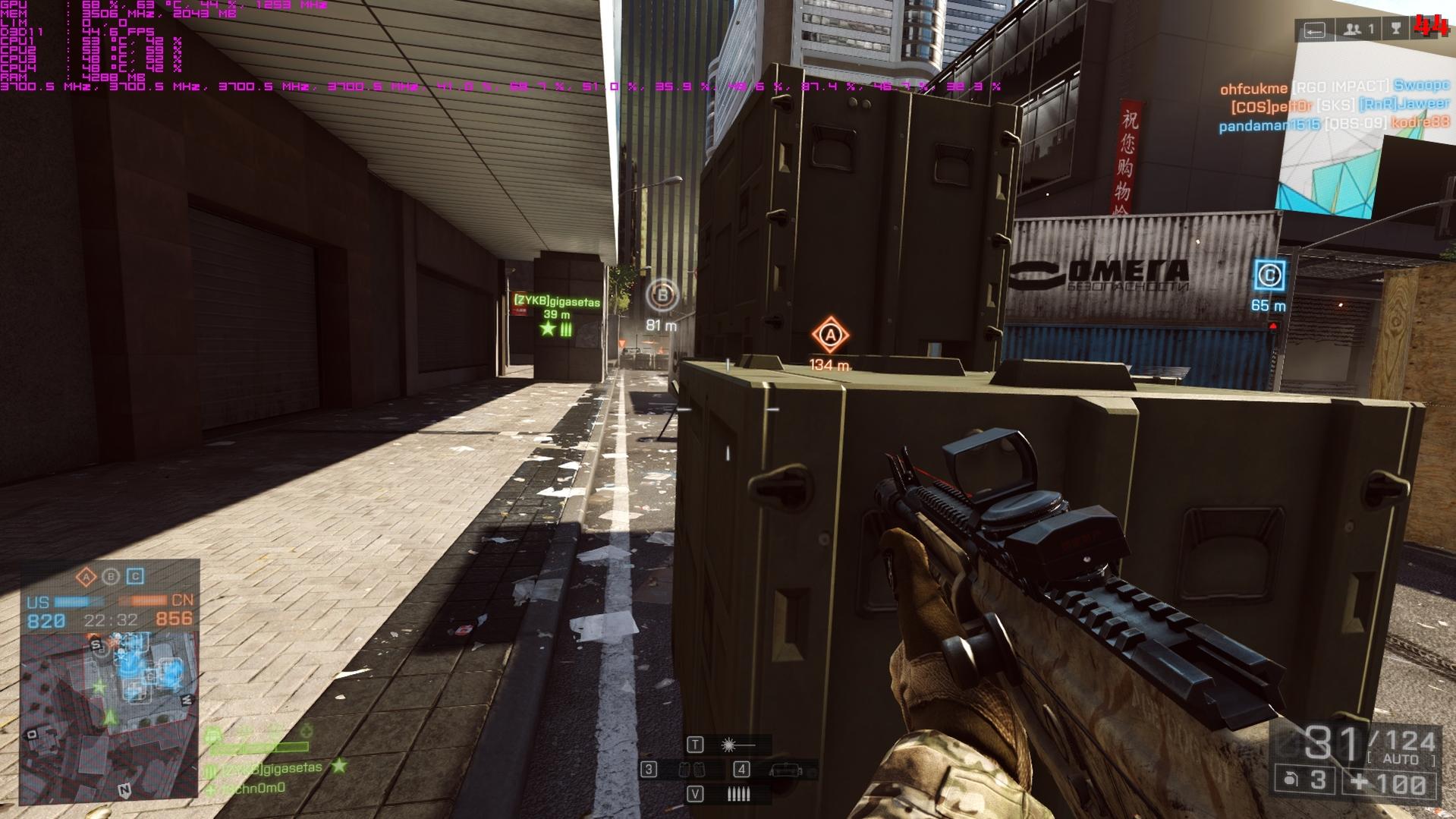

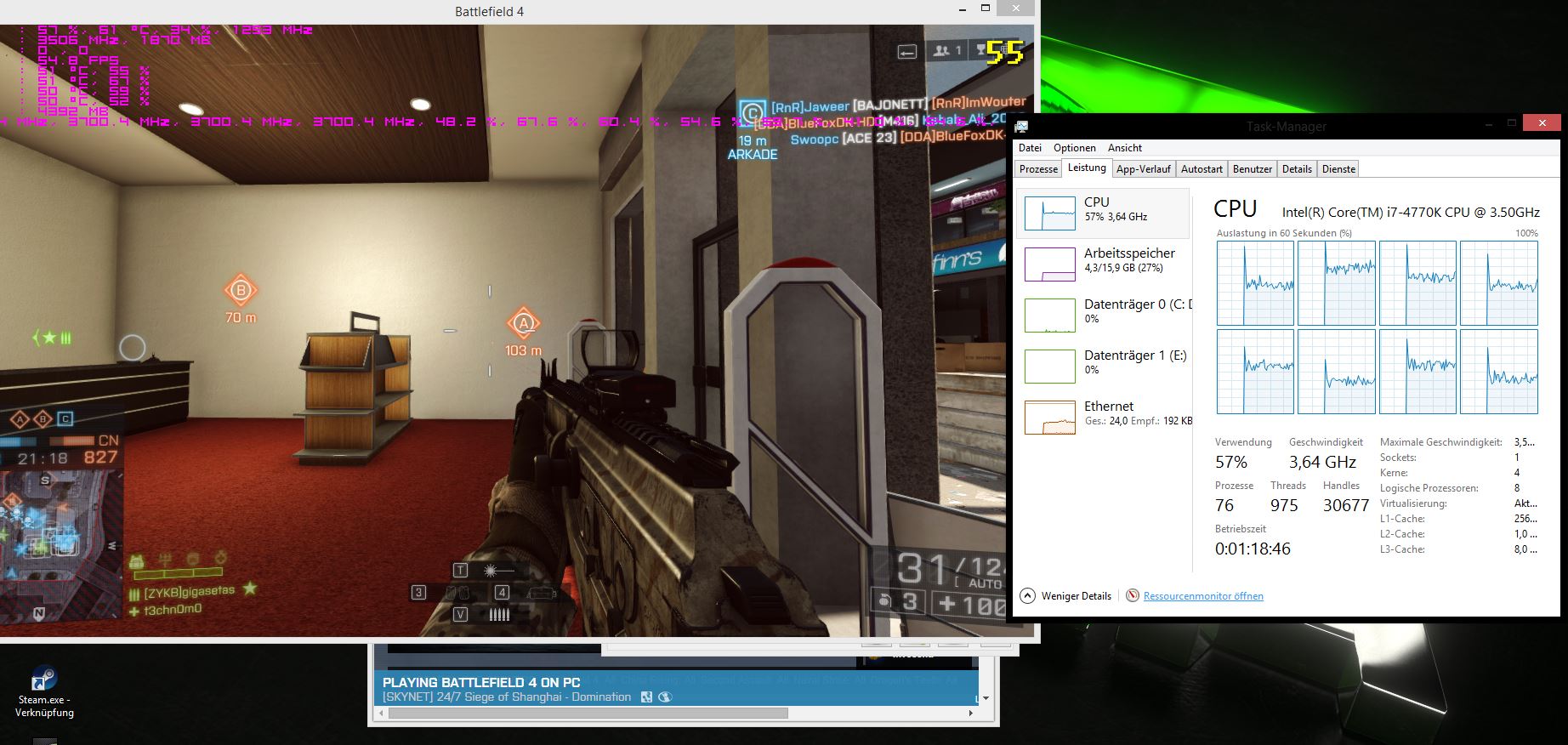

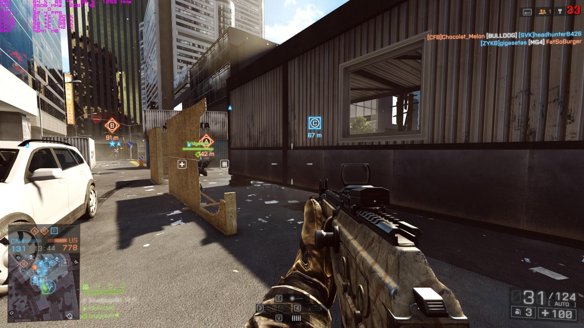

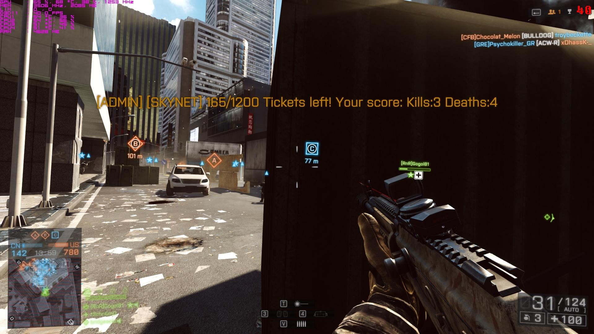

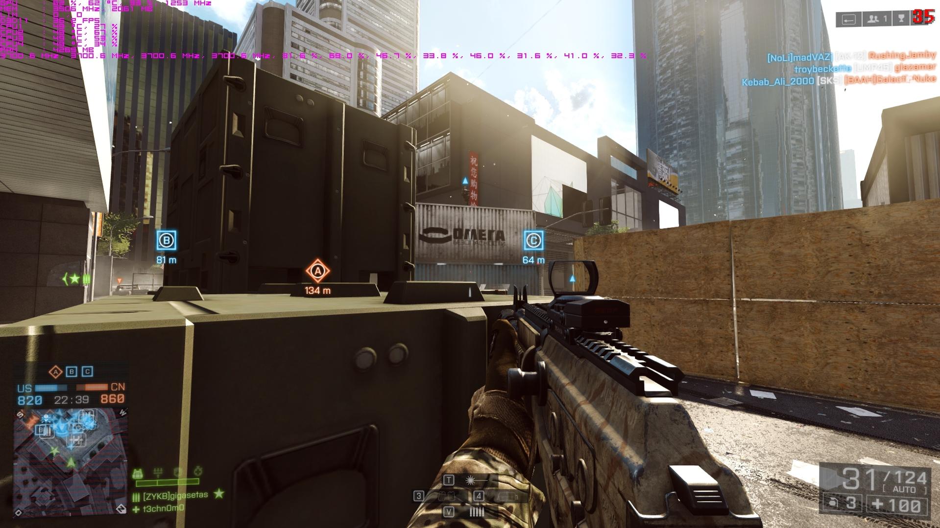

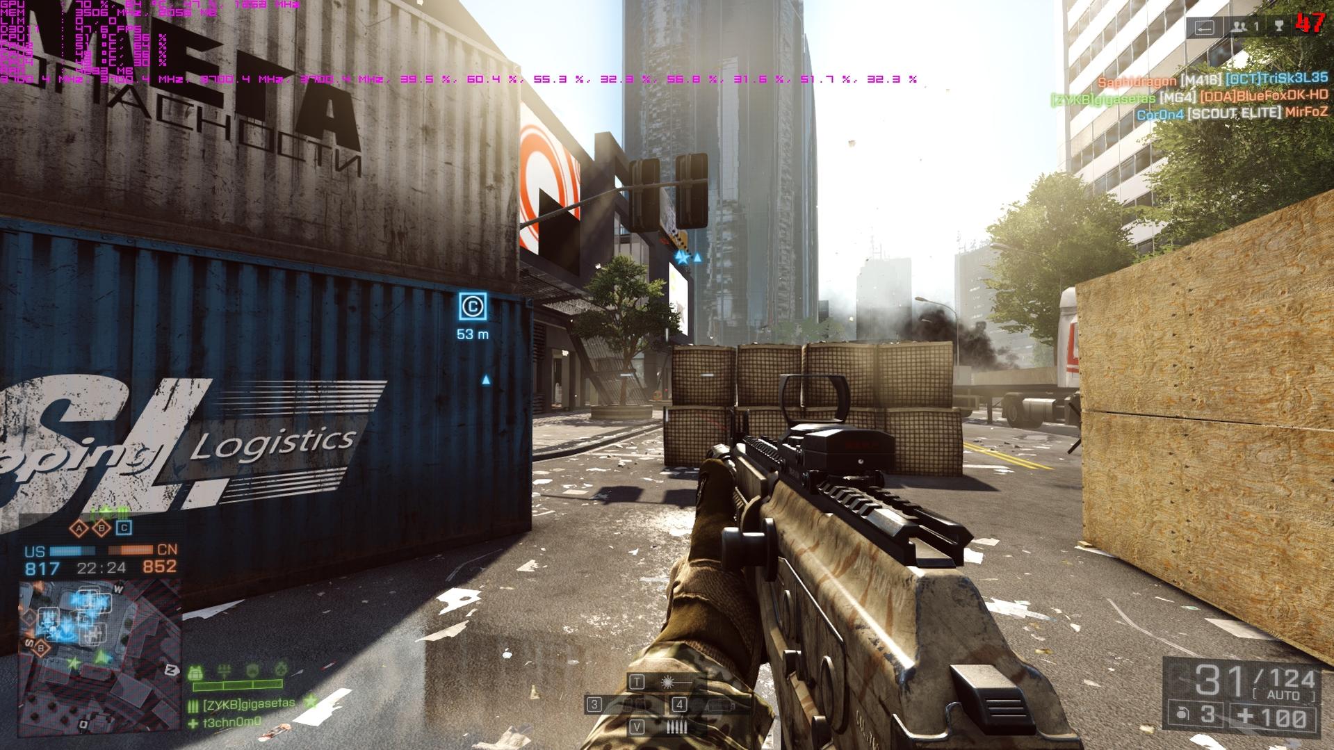

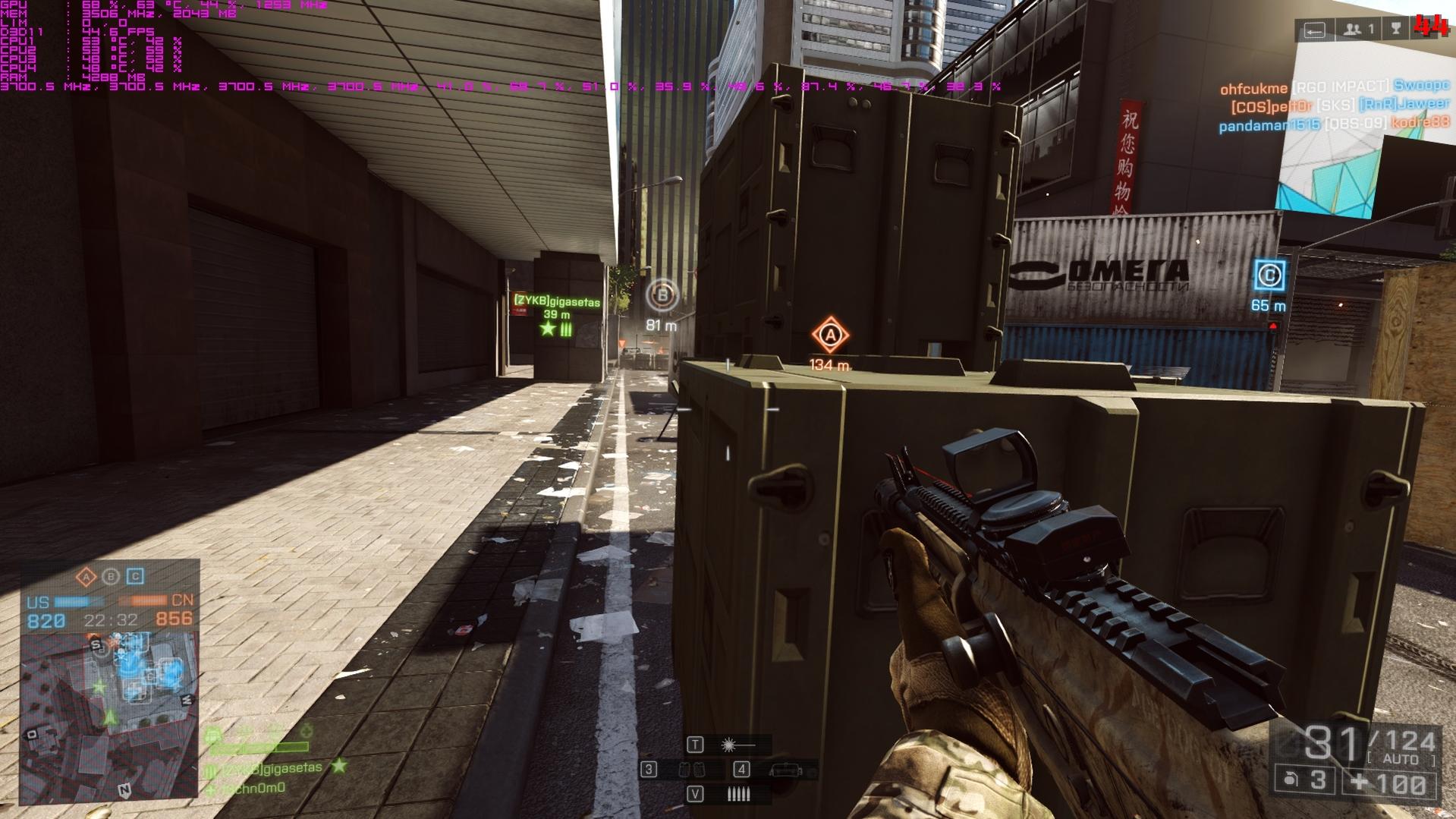

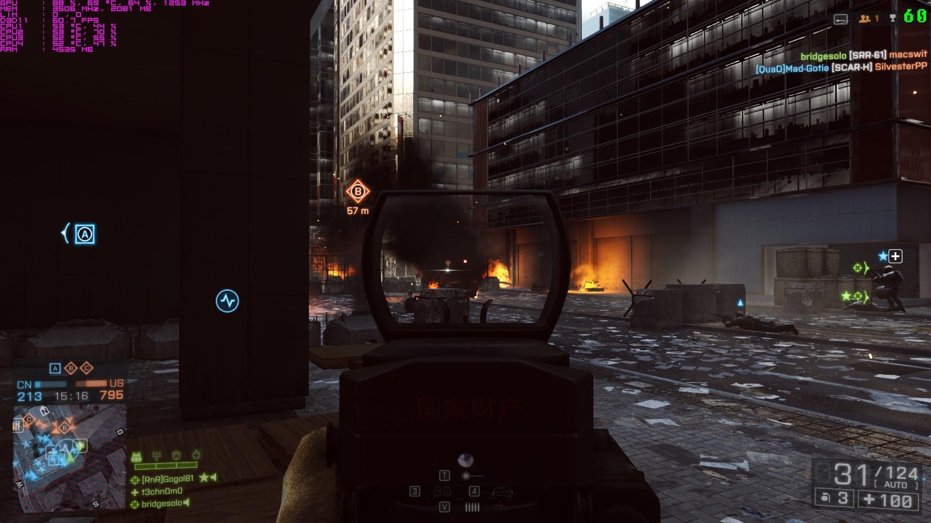

Guck dir das mal bitte an...oO....was zur Hölle ist das ? Und das war nur ein 48er Server auf einer kleinen Map....

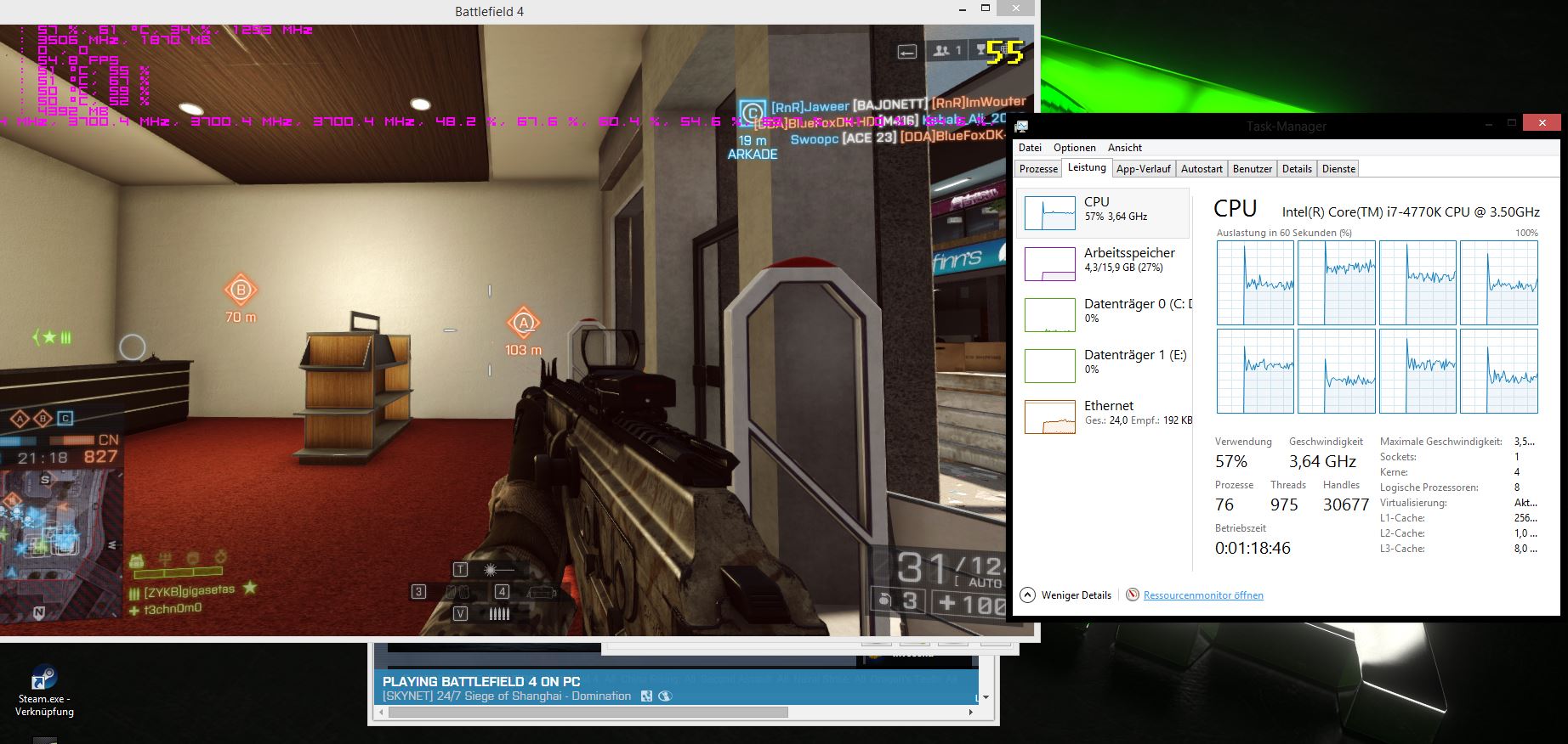

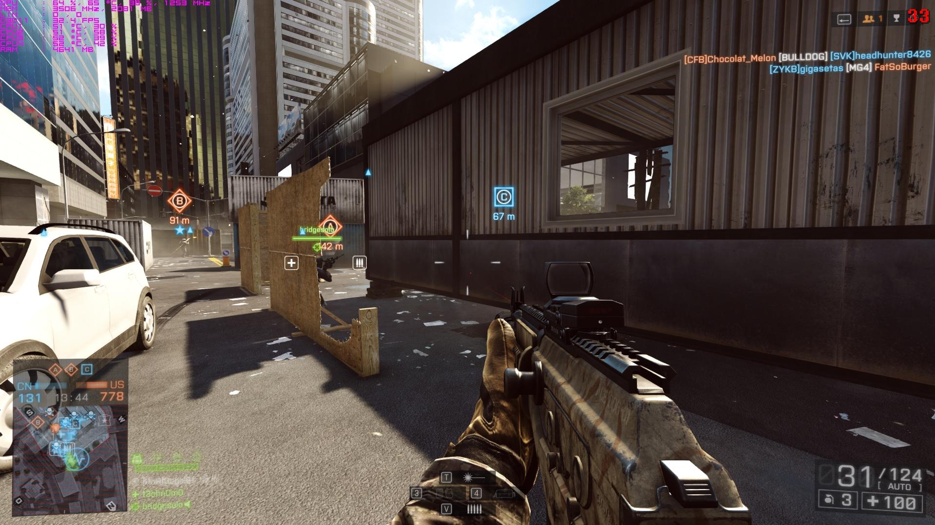

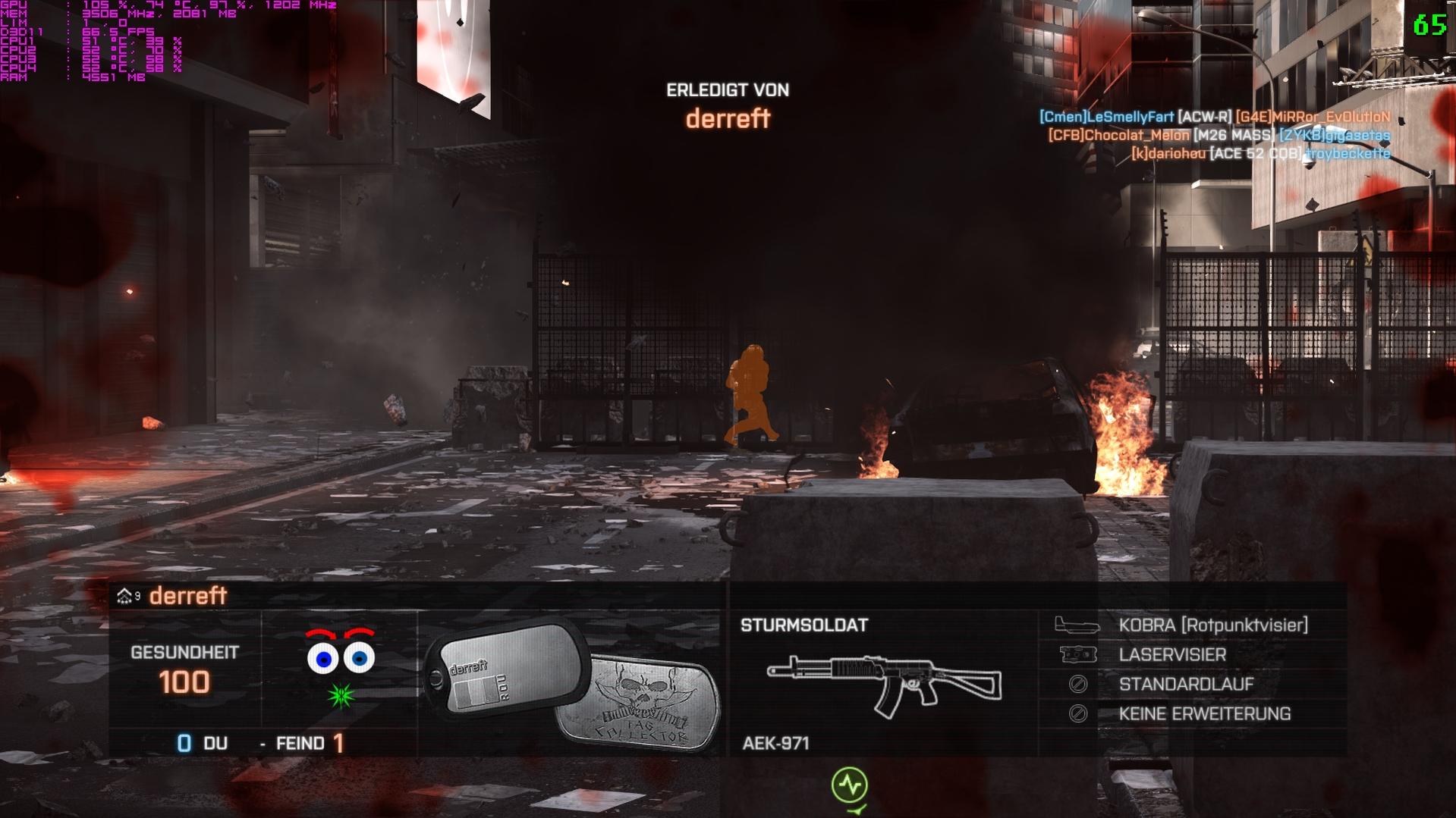

Nur 4 Kerne? Hast Du HT abgeschaltet? Oder sind das vielleicht nur 2 laufende Kerne mit HT?
Und schade dass der Afterburner die Takt-Raten vom Prozessor nicht anzeigt. Wäre interessant zu sehen. HWInfo macht das.
Beim letzten Bild bist Du im Power-Target, d.h. Deine Graka taktet runter, weil sie ihre maximale Stromaufnahme erreicht hat.
Ich habe nur 4 Kerne gelogt, damit es übersichtlicher bleibt. HT ist definitiv an.
Was ich gar nicht verstehe, warum taktet die CPU nur auf 3.7Ghz? Die Temperaturen sind doch für alle Komponenten vollkommen ok.

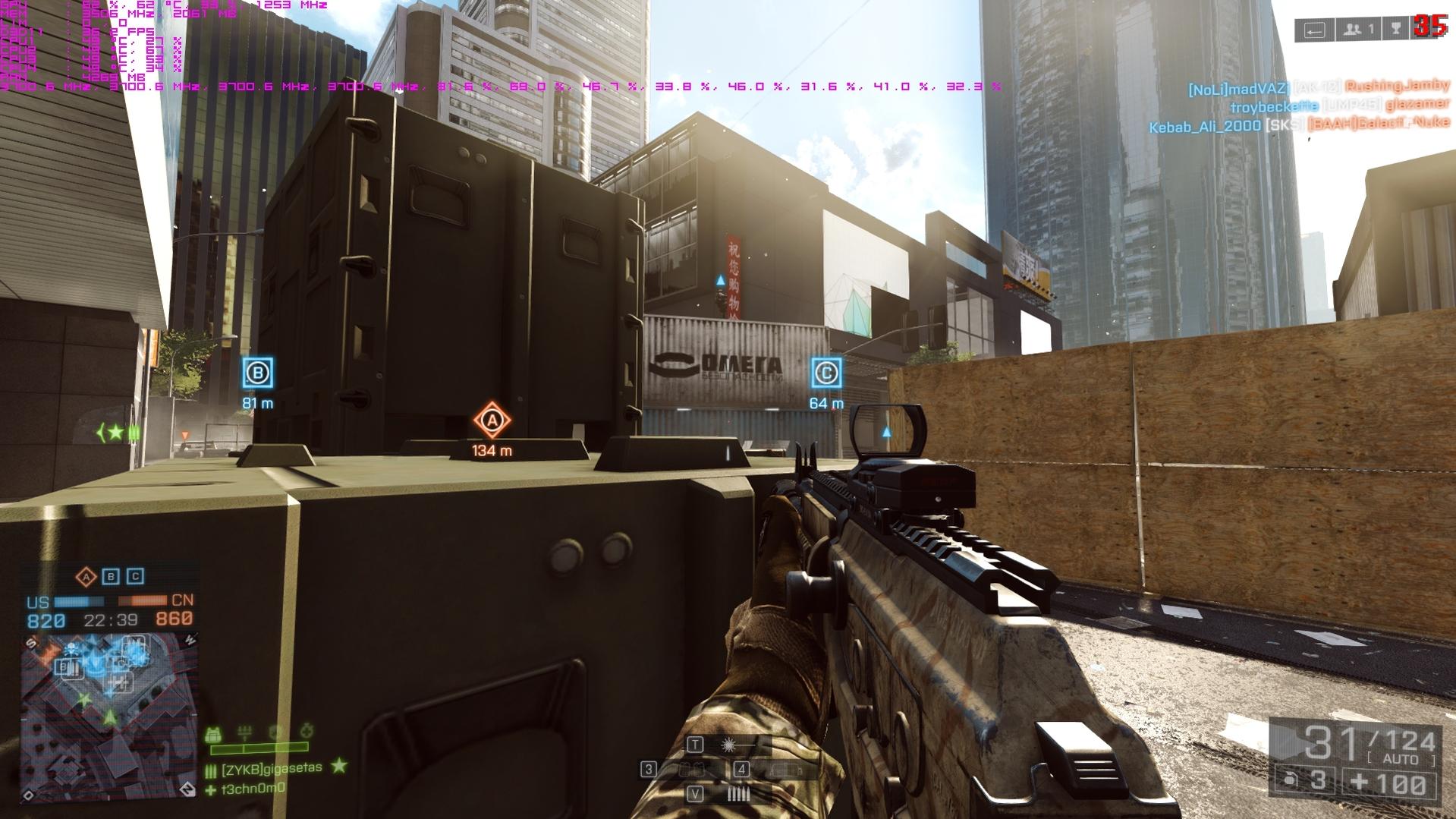

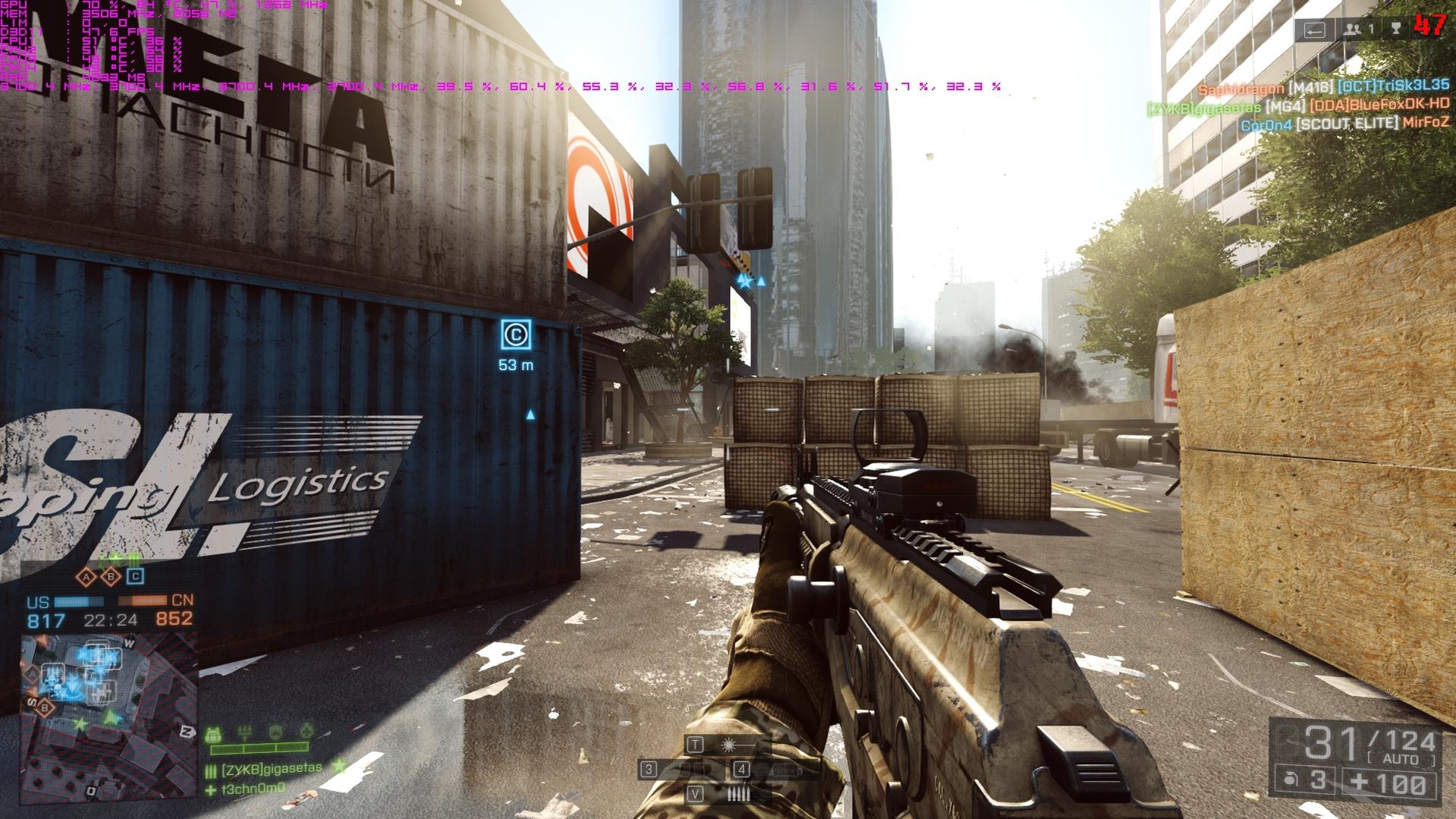

Sorry, für die unübersichtliche Darstellung.... ich habe das noch nicht korrekt angepasst.
Warum sie das macht, kann ich Dir nicht sagen, aber wenn sie bei Deinen früheren Tests bei 4.2Ghz gewesen ist, dann weisste jetzt woher der Leistungs-Unterschied kommen könnte.
