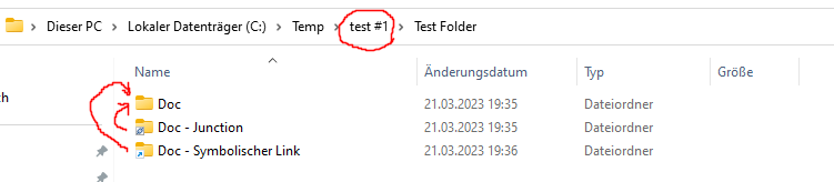

Hier mein Testordner. Je eine Junction und ein Symlink zeigen auf den "Doc" Ordner.
Verschiebe ich den Testordner (ganz schnöde über Strg+X, Strg+V) in den Ordner test #2, klappt das wunderbar und die Verlinkungen bleiben erhalten, wie man den kleinen blauen Overlay-Symbolen auf den Ordnern sieht.

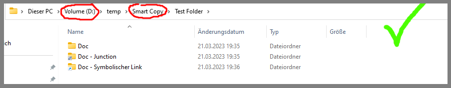

Kopiere ich auf ein anderes Laufwerk (D) über die Rechtsklick-Menüpunkte "Link Festsetzen" -> "Smarte Kopie", funktioniert das auch einwandfrei.
