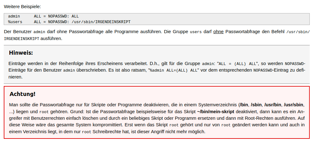

das hast du gelesen?
https://wiki.ubuntuusers.de/sudo/Konfiguration/
Reaktionen: Tanzmusikus

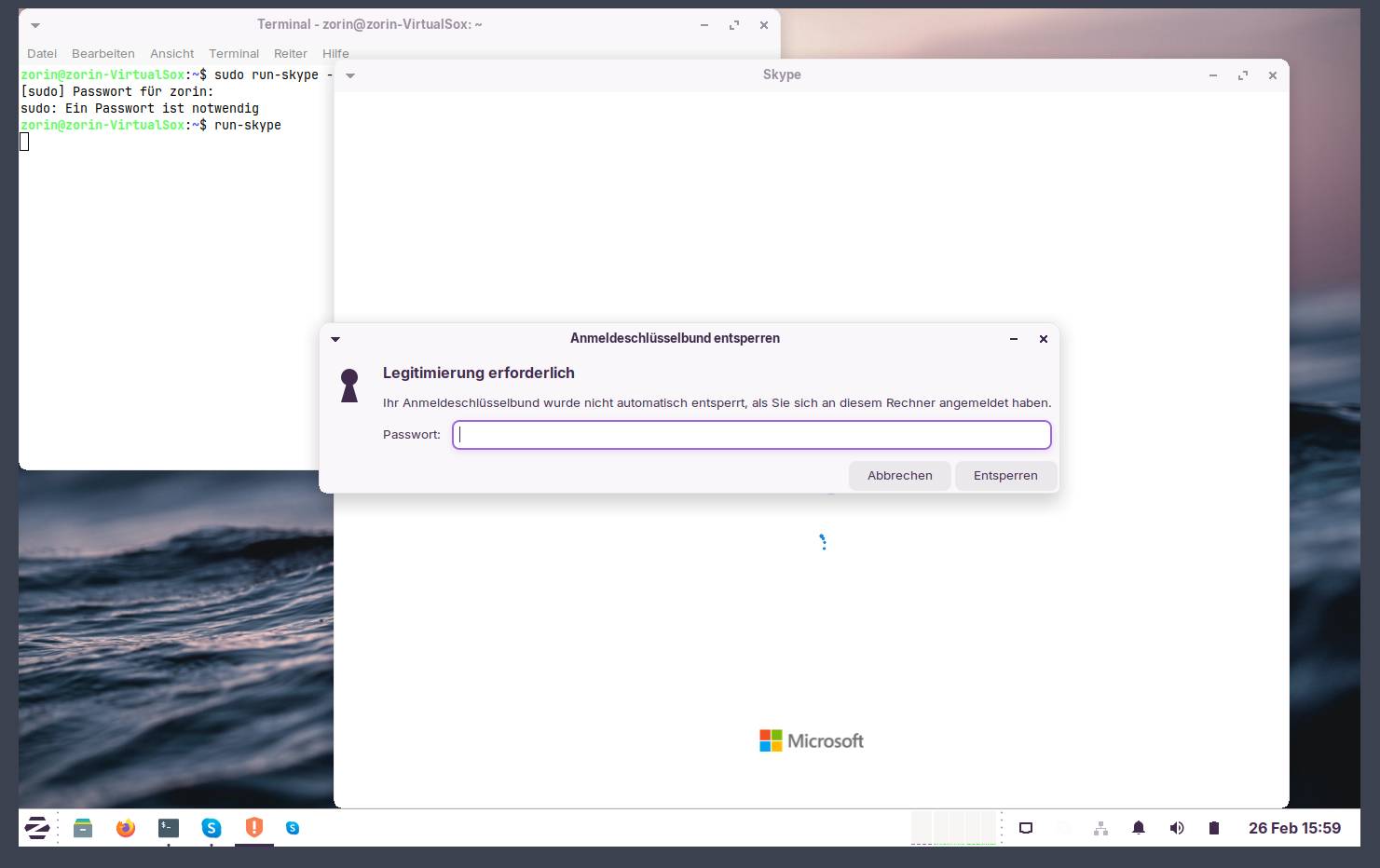

$ groups
zorin adm cdrom sudo dip plugdev lpadmin sambashare
$ which run-skype
/usr/sbin/run-skype
Schade, weder
Bash:
#!/bin/bash
/usr/bin/flatpak run --branch=stable --arch=x86_64 --command=/app/bin/skype --file-forwarding com.skype.Client @@u %U @@
... noch
Bash:
#!/bin/bash
flatpak run com.skype.Client
starten das Skype-Flatpak ohne Passwort-Abfrage. 😟
... und auch nicht ohne #!/bin/bash. Immer wird die Passwortabfrage von SeaHorse angezeigt.
Reaktionen: n/a
