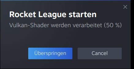

habe gerade zum Testen mal "Rocket League" via Steam starten wollen...
da gibt es so eine Nachricht:
dauer ewig... kann man das "Abschalten"?

Die Vulkan-Shader würde ich komplett erstellen lassen, dann ruckelt es nachher nicht beim Spielen.
