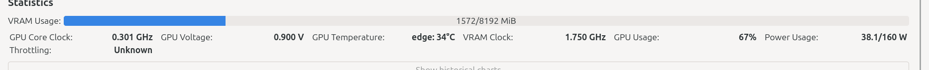

und nochmal beobachtet...
die Karte wird ohne Lüfter im Officebetrieb nach und nach immer wärmer... bis 59 Grad...
Ich denke ohne "Undervolting" wird das nix... aber damit kenne ich mich absolut nicht aus...

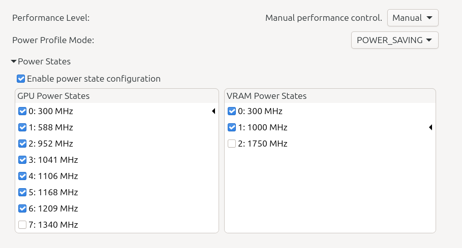

Ich habe jetzt hier mal testweise die höchsten Werte entfernt:
gute Idee?
also mit diesen Einstellungen bleibt die Temperatur jetzt konstant bei maximal 53 Grad...
Die Lüfter würden erst bei 55 Grad starten. Das ist doch - auch für den VRAM - kein Problem, oder?

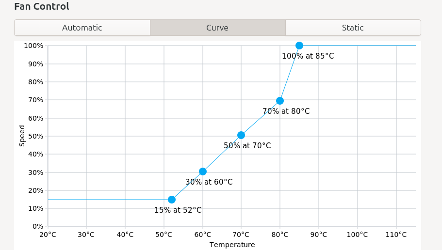

Ich hätte ansonsten 2 Lösungsansätze um den "stock" Modus des Treibers zu verbessern, hier gehen die Lüfter ja ständig an und aus... (Vielleicht ist ja auch der Temperatursensor einfach falsch, aber das kann ich ja nicht wissen/änder)
1. Ich lasse die Lüfter aus, dafür habe ich die Karte auch etwas "undervolted". Für Spiele habe ich dann ein anderes Profil ohne Undervolting.
Die Lüfter starten erst bei 55 Grad, die Temperatur bleibt so stabil bei 53 Grad im Office/Idle. Somit verhindere ich aber den Ping-Pong-Effekt, dass die Lüfter immer an und ausgehen.
2. Ich lasse den zero-Fan-Modus weg und lasse die Lüfter konstant bei 15 % laufen. So bleibt die Karte kühler.
Welche Option wäre besser?

ich meinte mit konstant, bis 50 Grad, danach habe ich schon einen Anstieg in der Kurve gemacht:
was ich mich halt Frage ob ich bis 50/55 Grad die Lüfter auslassen kann, oder eben leicht laufen lassen sollte.
Ich finde die 2. Version besser.
  • kein an/aus der Lüfter, sondern immer an
  • Karte bleibt kühler
Reaktionen: larska
