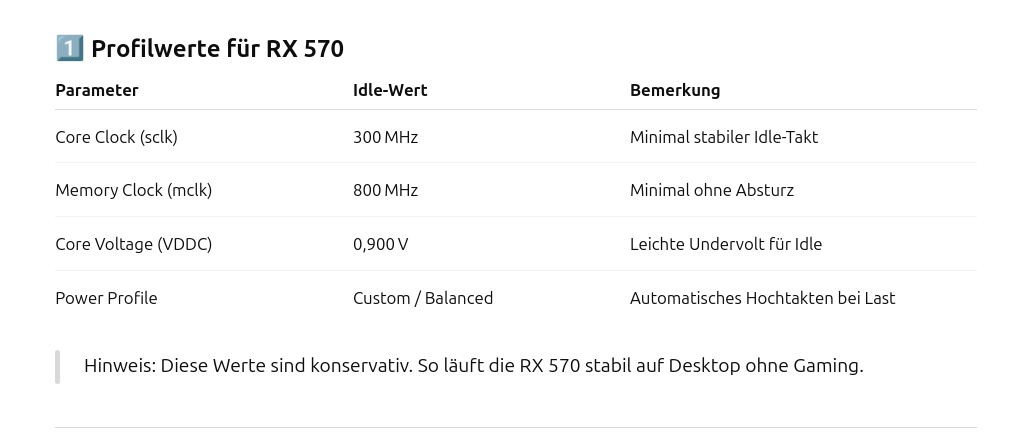

ChatGPT empfiehlt das:
Naja, du könntest z.B. Gaming & Office als Profile nutzen.

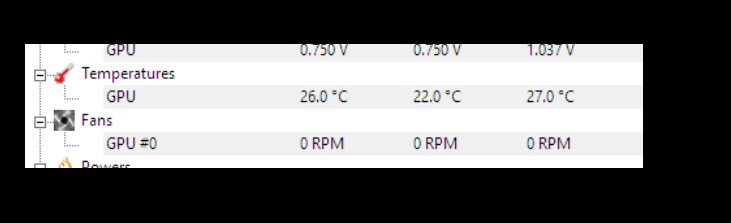

Ich habe jetzt mal mit einem Strommessgerät die Watt-Werte im Idle und offenem Firefox von Windows und Linux Mint verglichen...
kein nennenwerter Unterschied... beide bei um die 50 Watt im Idle...
In Linux "springt" die mhz einfach schneller "an", wenn man was macht...
In Windows steht der Wert bei ca. 750 V und 300 mhz in Linux "springt" es mehr rum...
aber vielleicht ist OCCT für die Grafikkartenwerte auch einfach nicht mit HWinfo von Windows zu vergleichen...

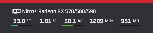

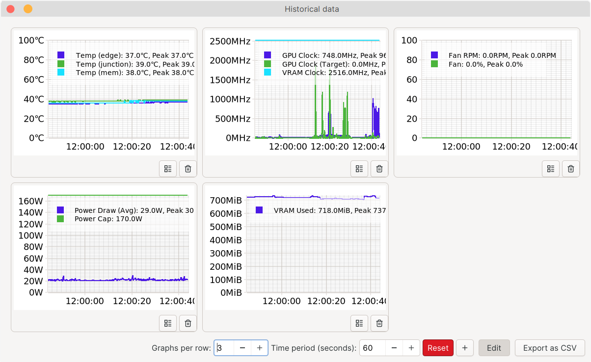

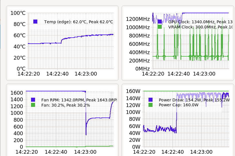

Muss mich korrigieren, lediglich das power limit habe ich abgesenkt – die Lüfter waren mit der RX570 unauffällig und sind es jetzt auch. Stromverbrauch war so um die 35 Watt im idle, laut Anzeige in LACT.
Sieht wie in den Screenshots aus im Moment, wenn du auf historical data klickst solltest du sehen wann und ob die GPU im zero fan modus war oder ist. Jetzt ist eine andere GPU verbaut, lass dich nicht verwirren.
OCCT habe ich nicht genutzt und ehrlicherweise auch nicht vor zu nutzen. Enable AMD Overclocking in LACT geht aus irgendeinem Grund gerade nicht, keine Ahnung warum, auf Fehlersuche habe ich gerade keine Lust. 🫠
wie erwartet, die Werte stimmen bei mir nicht...

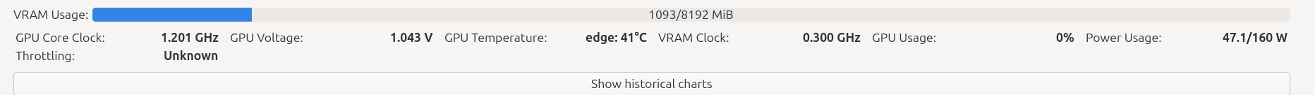

gerade mal getestet: die Lüfter stehen ja bei 0 % (trotzdem 1375 rpm angezeigt), wenn die Lüfter dann aber wirklich anspringen gehen sie "niedriger" in der Anzeige:
hast du bei der RX570 auch Mint genutzt?

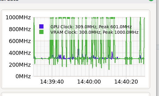

so schaut es bei mir aus:
noch steht es bei 41 Grad, aber nach einiger Zeit, geht es hoch auf um die 50 im Idle...
eine Frage: startet LACT automatisch im Hintergrund beim Systemstart?
Wenn ich es wieder "deaktivieren" möchte, muss ich das Programm deinstallieren?
EDIT:

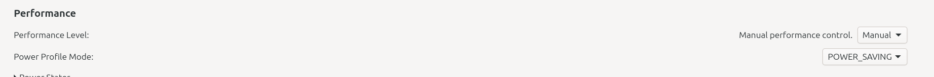

habe mal hier auf "Power-Saving" gestellt... mal beobachten, ob die Karte dann im Idle jetzt noch so warm wird, das die Lüfter anspringen. Den Start habe ich auch mal auf 53 Grad gestellt...
das einzige was mit dieser Einstellung total "springt" ist die VRAM-Clock, ist das ein "Problem"?
