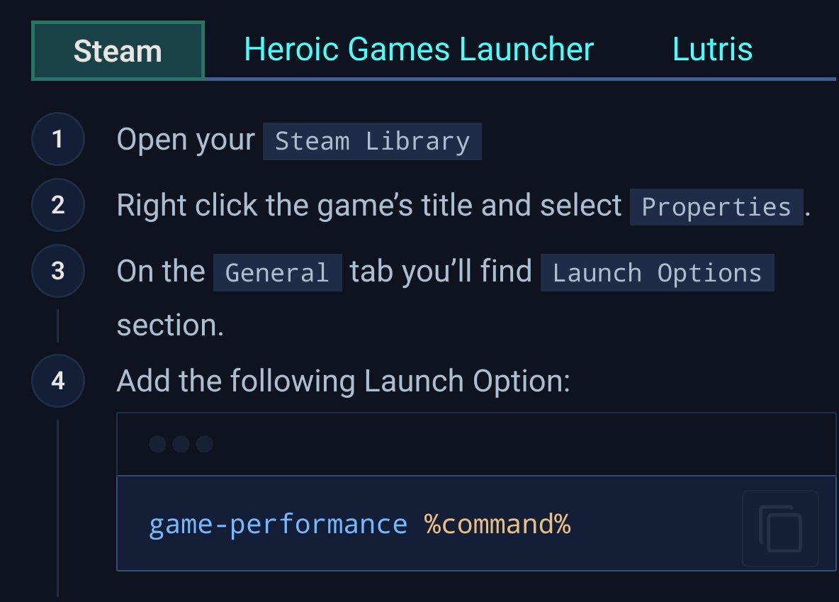

Wenn man sich das Wiki von CachyOS ansieht, findet man ein paar Tipps zur Performance Optimierung. Unter anderem sollte man alle Games mit "game-performance %command%" starten. Damit wird wohl ein script gestartet, welches ein paar Optimierungen am Scheduler vornimmt.
Wobei "game-performance" bei Dual-CCDs CPUs wie dem 9950X3D nicht hilfreich ist, wenn sonst nichts weiter gemacht wurde, verliert man da deutlich Leistung. Bei solchen CPUs sollte man da auf WINE_CPU_TOPOLOGY setzen.

Leute
mibbio schrieb:
Einen Treiber nachzuinstallieren ist aber immer noch eine deutlich geringere Herausforderungen als Tweaks am System vorzunehmen für die optimale Spieleperformance. Erst recht wenn es gezielt Optimierungen für einzelne Spiele sind. Denn sowas ist unter Windows eben in der Regel nicht notwendig.
Nein ist es definitiv nicht. Du musst keine Script starten oder etwas runterladen. Siehe Bild.
