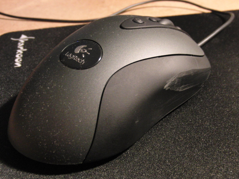

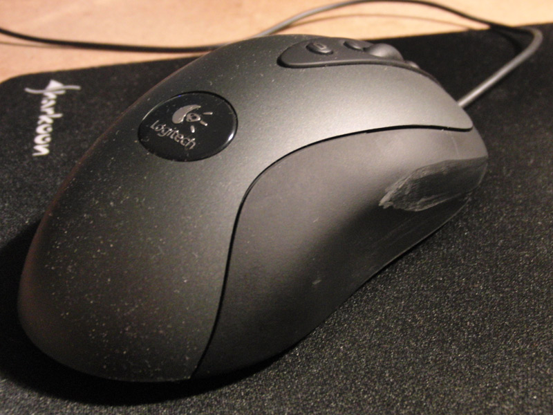

Noch ein Mod, wenn man das so nennen kann: Die für mich störende Führungskante auf der rechten Seite weggedremelt. nicht sehr schön, aber fühlt sich besser an.
