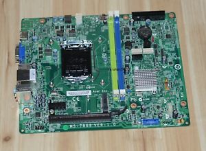

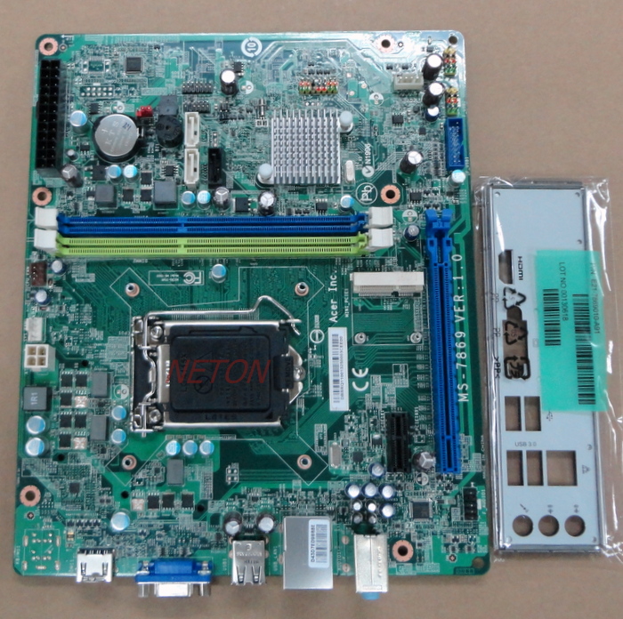

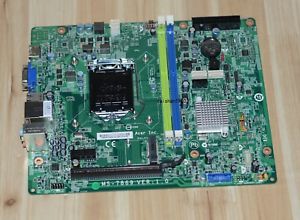

Wenn man über ein neues Netzteil nachdenkt, dann sollte man vorher prüfen, ob bei diesen proprietären OEM-Bauteilen (Mainboard bspw) überhaupt Standardanschlüsse (24pin, 8pin, 4+4pin) verwendet werden.

was ich auf die Schnelle gefunden habe, verbaut Acer in dem Rechner FSP OEM Netzteile mit modellabhängig 200W bis 300W, ohne extra PCIe-Stecker.
Wenn du das Netzteil nicht austauschen willst, hieße das, du musst dich auf Grafikkarten beschränken, deren Strombedarf durch das Board gedeckt wird. Sprich also in Richtung Geforce GT 1030, GTX 750 Ti, (GTX 1050, GTX 1050Ti) ohne extra Stromversorgung.
Zusätzlich wird man vermutlich davon ausgehen dürfen, dass die thermischen Verhältnisse im Gehäuse nicht optimal auf stärkere Grafikkarten ausgerichtet sind. Die neue Grafikkarte sollte also zwingend eine aktive Kühlung mitbringen.

Deine CPU ist noch gut dabei. Sollte Dein Mainboard mit dem abgespeckten BIOS von Acer neue Grafikkarten nicht erkennen, dann gibt es Mainboards ab 33,-€, die ähnlich viel können:

Die Frage ob das OEM Board die neue Grafikkarte unterstützt ist auch eine andere kommst du wohl an ausprobieren und ggbf. neues Board kaufen nicht rum. Boards aus der Reihe kosten aber auch nicht die Welt. Mit 30-40€ solltest du schon ein halbwegs gescheites Board bekommen.

Wir wissen nicht, ob Dein Bios andere Karten erlaubt. Und ohne Fotos von Deinem Gehäuse können wir auch wenig dazu sagen. Es finden sich Forenenträge, da wird behauptet, dass nur Low Pofile Karten einzubauen sind.
