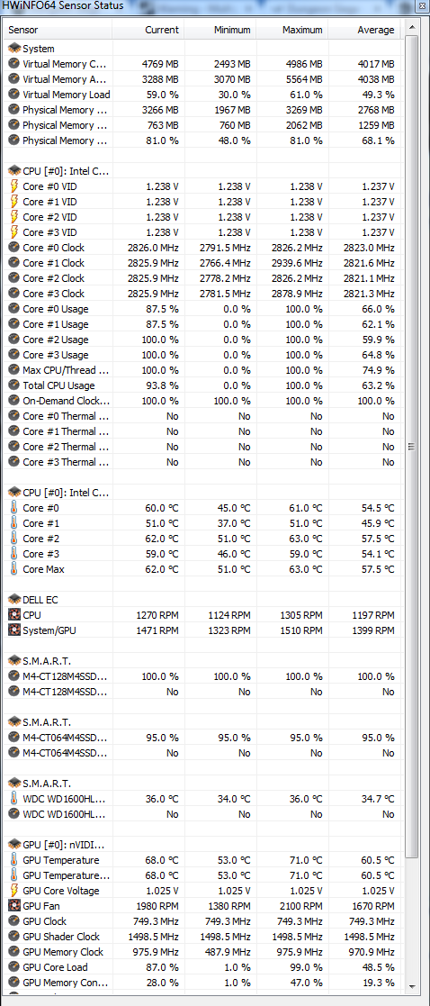

So hier noch mal mit HWinfo64
BF3 war aufn anderen Monitor am laufen.
Wo kann ich nun sehen wo der Bottleneck ist? für die Zukunft damit ich das weis :D
du musst wärend dem spielen die CPU/GPU auslastung aufzeichnen lassen.
wenn 2 oder 4 Kerne der CPU nahe der 95-100% ist -> CPU limitiert
wenn die GPU auslastung nahe 95-100% ist -> GPU limitiert

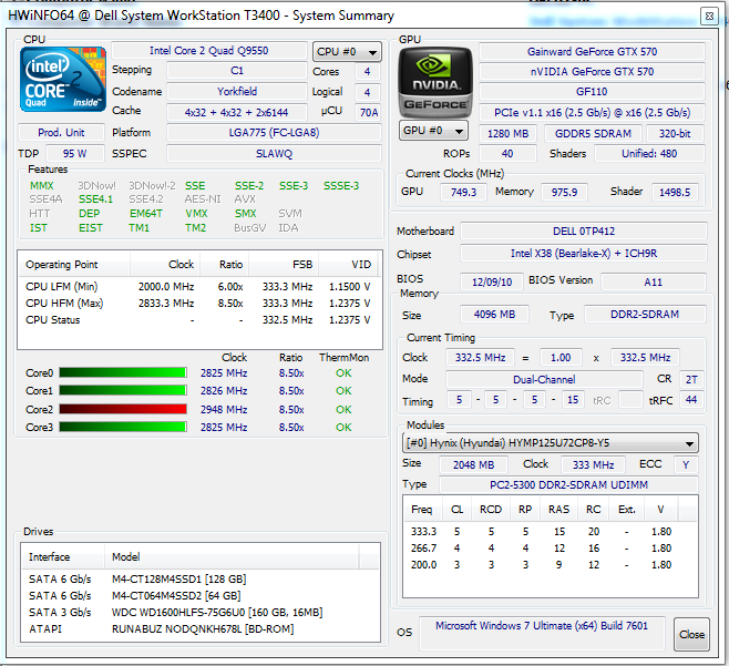

So hier noch mal das richtige
