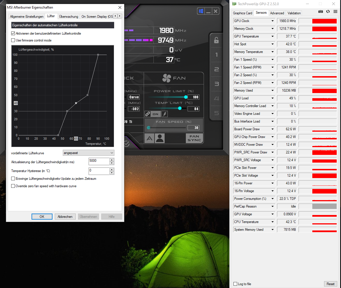

Und wie genau? Bei mir fängt die Lüftereinstellung minimal bei 30 % an. Bei manueller Lüftersteuerung übernimmt er auch nur minimal 30%. Bei 30% nimmt man ein leichtes rauschen wahr. Die Karte liegt bei 35 C ! Also völlig unnötig das die lüfter mit 30 % laufen.Gortha schrieb:Klar, geht via MSI Afterburner direkt im GUI.

Ohh ja, dann musst du es mal über die Einstellungen und die manuelle Lüfterkurve probieren. Bei mir sind 30% unhörbar. Zumindestens im ruhigen Rauschen meiner anderen Lüfter und Musik/Spielsound/Kopfhörer übertönen das sowieso dann.
Im Desktop-betrieb geht mein Lüfter auf 0% und gut ist.
Wie man sehen kann laufen die Lüfter mit 30 % obwohl ich 30 % erst bei 45 C eingestellt habe. Bei 30 % verläuft auch ne Linie. Kann es sein das bei meiner Palit 4070 TI 30 % das minimum ist? Kann man das irgendwie umgehen per Bios mod oder so?

Und was macht die Option "Use firmwarre control mode"?
Gerade mal getestet. Also ich bekomme die kleinste stabile Lüfter U/min mit 32% hin, dann läuft bei meiner 4070Ti von Inno3D(X3) bei 1050 U/min. Das ist nicht zu hören, bei den 86, 89, oder 90 mm Lüftern. bei 30 und 31% springt der Lüfter laut Afterburner zwischen 900 U/min und 1150 U/min rum. KA ob da nicht richtig ausgelesen wird oder ob die Lüfter einfach erst ab einer gewissen Spannung stabil laufen. Sieht für mich nicht nach PWM Lüfter-Steuerung aus, eher DC/Spannungssteuerung. Kann mich da aber auch irren.
Du könntest mal Fan Control ausprobieren. Das aktuell wohl mit Abstand beste Tool zur Lüfterkonfiguration mit diversen Einstellmöglichkeiten. Vielleicht klappt es damit ja besser als mit dem Afterburner.
https://github.com/Rem0o/FanControl.Releases
Das Tool ist nicht schlecht! Leider kann ich auch bei den Tool nicht unter 30 % gehen. Finde das ne Frechheit das man nicht 20 oder 10 % einstellen kann. Palit müsste doch wissen das 10 % locker ausreichen würden um eine 4070 TI zu kühlen vorallem mit undervolting! Drecksverein.

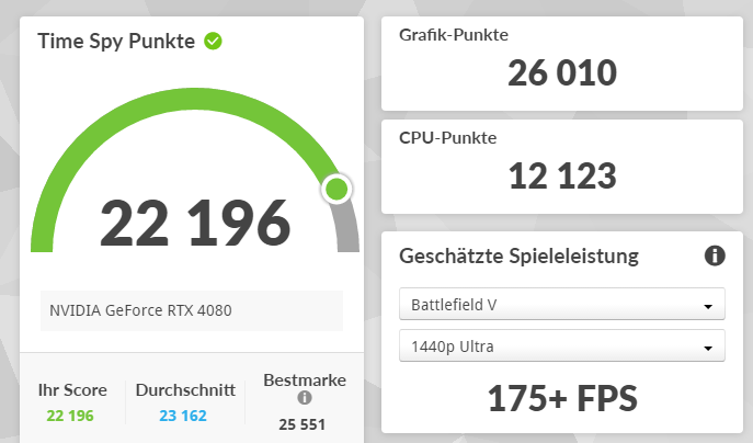

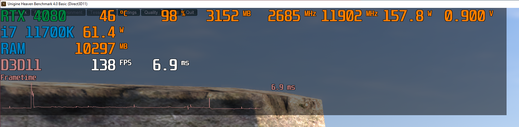

Hi,
meine RTX 4080 Founders Edition läuft jetzt bei 0,9mV @ 2685 Mhz und +700Mhz Speichertakt absolut stabil. Temperaturen bei Timespy-Benchmark maximal 55°C. Das maximale was die karte sich an Leistung gönnt sind 217W. Beim Heaven-Benchmark sind es maximal rund um ~150W.
Mit dem Undervolt läuft die Karte jetzt flüsterleise. Ich bin begeistert von der 4080 FE!
Edit: Ich muss leider etwas nach unten korrigieren. Der Port Royal läuft nur mit 0,9mV@ 2595Mhz.

Der war bisher auch immer mein Endgegner.blueskygaming schrieb:Edit: Ich muss leider etwas nach unten korrigieren. Der Port Royal läuft nur mit 0,9mV@ 2595Mhz.
