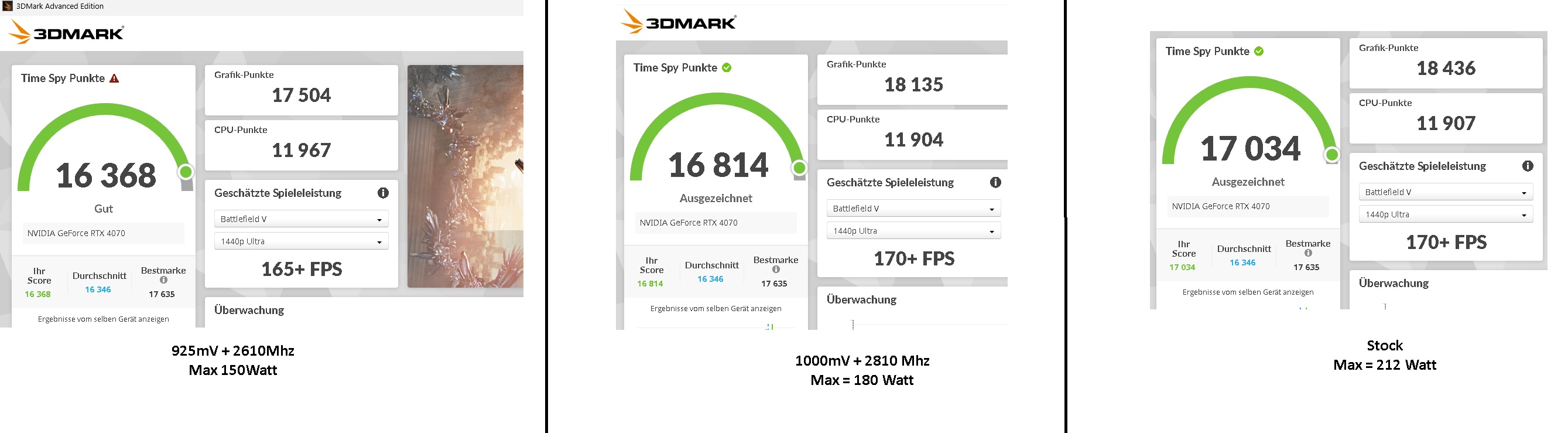

Hier mal meine Ergebnisse der 4070 ( keine Ti ) Silent BIOS
was sagt ihr dazu ?
925mV + 2610mhz
Spiele Ruckeln
Auf Stock Ruckelt nichts
Reaktionen: Geforce4070
was sagt ihr dazu ?
925mV + 2610mhz
Spiele Ruckeln
17500 TS mit 150w sind ja wohl mal der hammer :)
dreh mal die kiste weiter runter
die popeligen +1000 pts für +50% Strom snd vernachlässigbar.

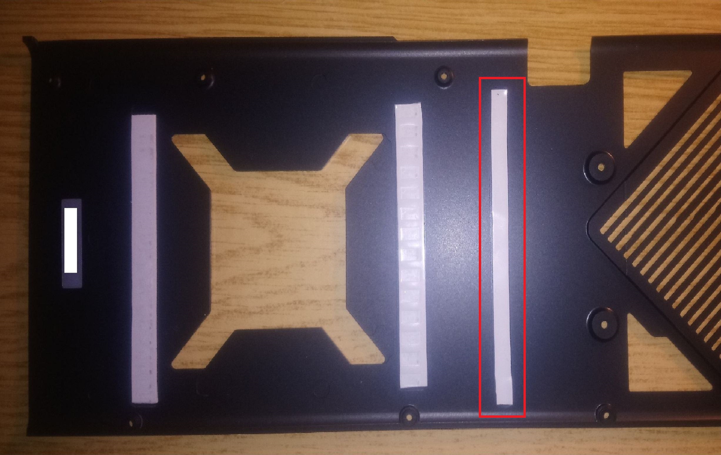

Snoopy69 schrieb:
Selbst, wenn etwas "Wichtiges" (zu kühlen) auf der Gegenseite wäre. Das Pad hat trotzdem nie Kontakt zu irgendwas
Ausser mir gibt es noch jmd, mit der gleichen Sache (Pad hat keine Abdrücke von Bauteilen oder PCB). Ist nicht dramatisch, mich interessiert nur, warum es dort sinnfrei klebt

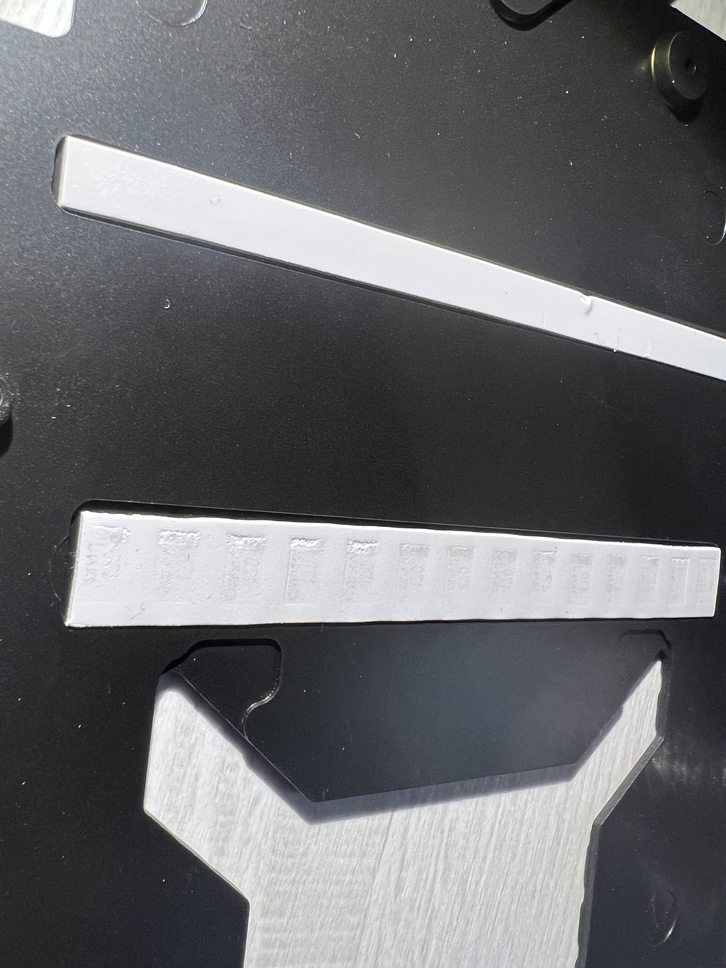

Noch ein weiterer User...
Niemand sonst hier, der das beobachtet hat? Scheint jedenfalls kein Einzelfall zu sein?
Ich werde mir das ansehen sobald ich meine 4090 TUF für die Wasserkühlung auseinander nehme. Wenn Watercool mitspielt Mitte bis Ende Mai. :freaky:
Deine Karten sind schon umgebaut oder nicht?
