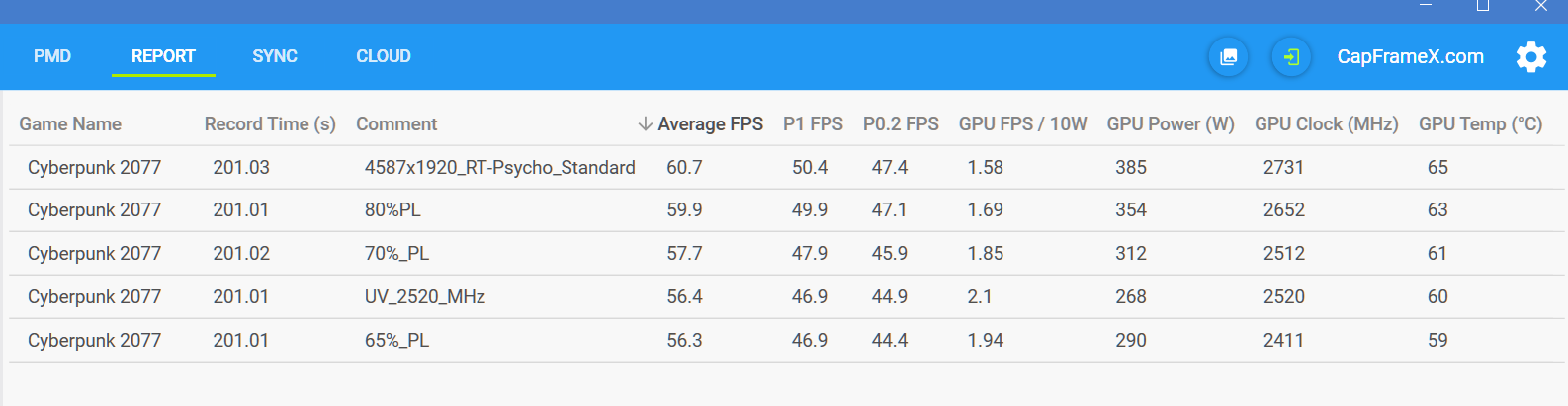

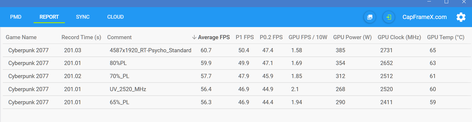

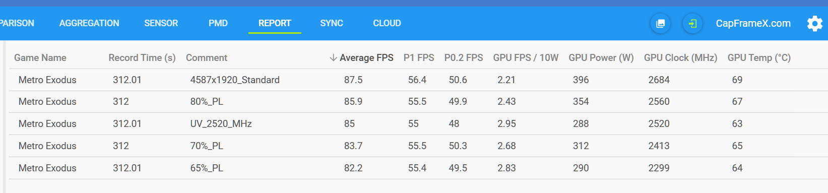

Die 450 Watt wirst du sowieso kaum zu sehen bekommen. Mein persönlicher Favorit ist eindeutig das UV mit 2520 MHz bei 875 mV. Ich habe auch ein paar Tests gemacht PT vs. UV. Die Ergebnisse kann ich aber erst Samstag Nachmittag hochladen, wenn ich wieder zu Hause bin.
Ich habe auch mal einen Powertarget vs. Undervolting Test gemacht mit Metro Exodus EE und Cyberpunk 2077. Damit die Karte auch was zu tun hat, habe ich die Auflösung 4587x1920 gewählt. Das ist 1,78xDLDSR von 3440x1440. Qualitätseinstellungen für Metro: Options: Resolution: 4587 x 1920; Quality: Extreme; Tesselation: Full; Advanced PhysX: On; Ray Trace: Ultra; DLSS: Quality; Reflections: Hybrid; Variable Rate Shading (VRS): 1x; Hairworks: On;
In Cyberpunk habe ich alle Regler für Qualität ganz rechts, RT Psycho, DLSS-Quality eingestellt. So Quatsch wie Chromatische Aberration und Motion Blur habe ich immer aus. Die Benchmarks habe ich mit CapFrameX angefertigt. In Metro habe ich das Benchmark Tool benutzt und in Cyberpunk den in-Game Benchmark.
Kann ich bei Cyberpunk in 4K zumindest nicht bestätigen.
Mit einer Curve die am Ende ca. 0,85 V und 2400 MHz hat zieht die 4090 trotzdem über 400 Watt.
UV ist nicht immer = automatisch weniger Verbrauchen
Ich bleib beim Powerlimit verringern, denn dann tut die Karte wofür sie gedacht ist. Abhängig von dem was möglich ist den höchst möglichen Takt einstellen.
Aber wahrscheinlich hab ich wieder nur das miese Teil erwischt und andere schaffen es irgendwie immer das Golden Sample zu erwischen 😐

Im Durchschnitt oder als Spitze? Im integrierten Benchmark oder irgendwo im Spiel? RT mit oder ohne DLSS?Pizza! schrieb:zieht die 4090 trotzdem über 400 Watt
So wie bei dir, deswegen hatte ich direkt drauf geantwortet.
4K volle Pulle, Raytracing, DLSS Quality usw. im Benchmark. Wackelt da zwischen 400 und 415 Watt hin und her.

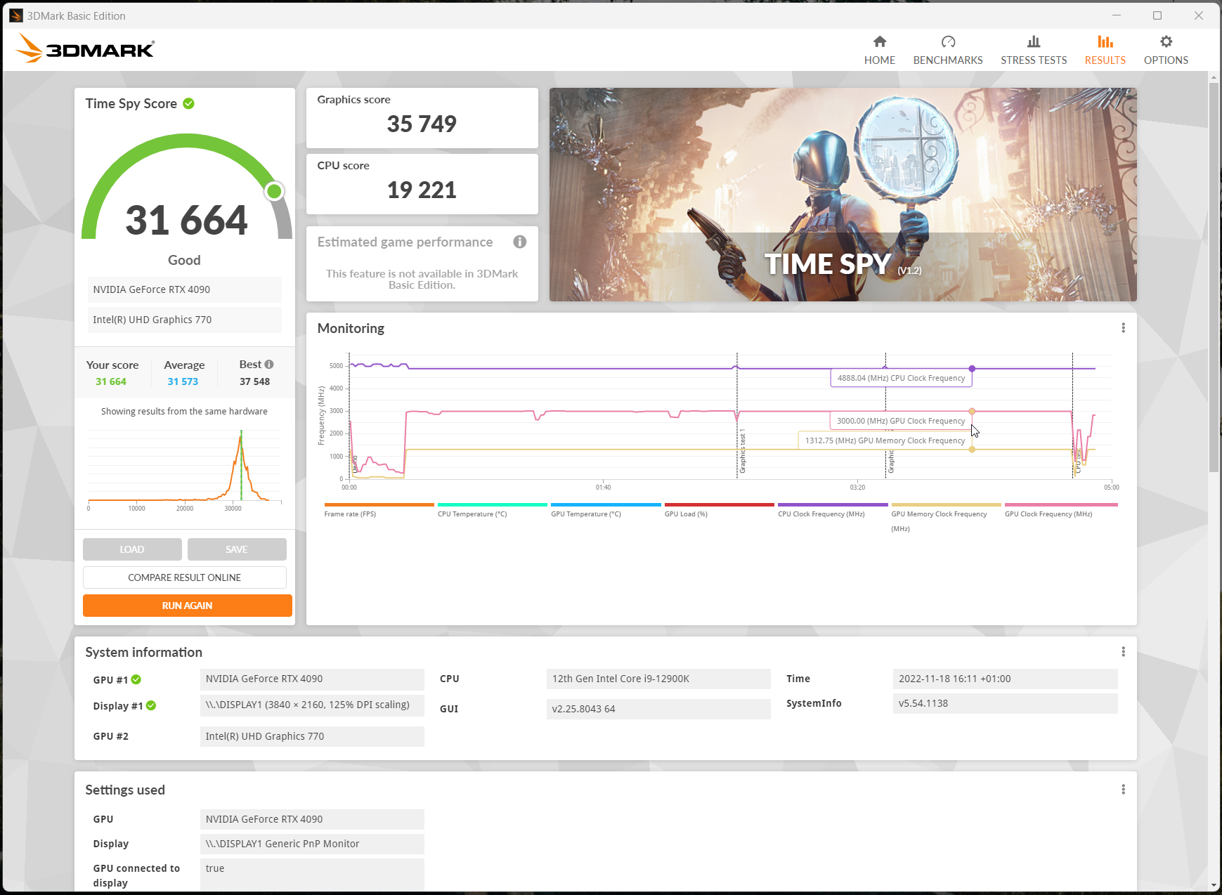

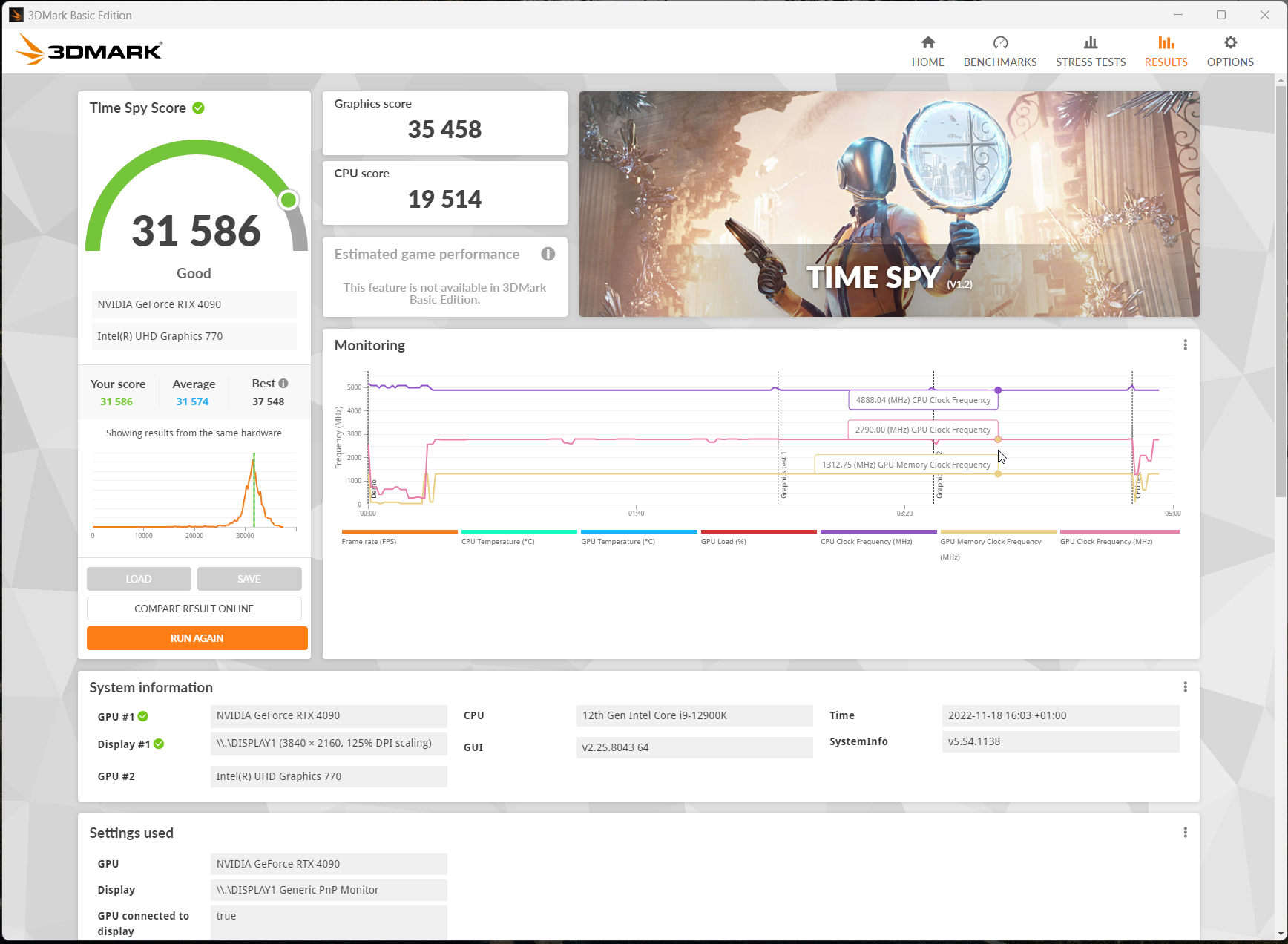

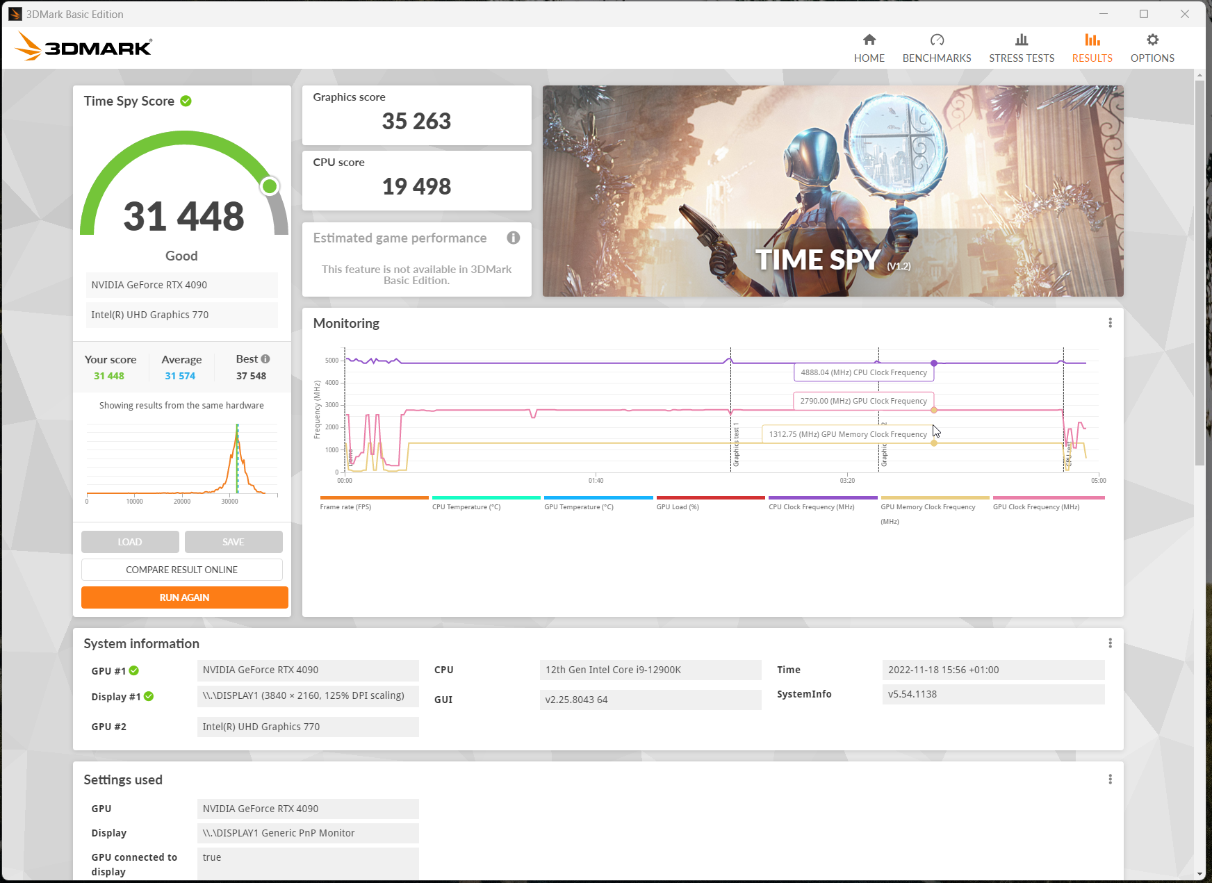

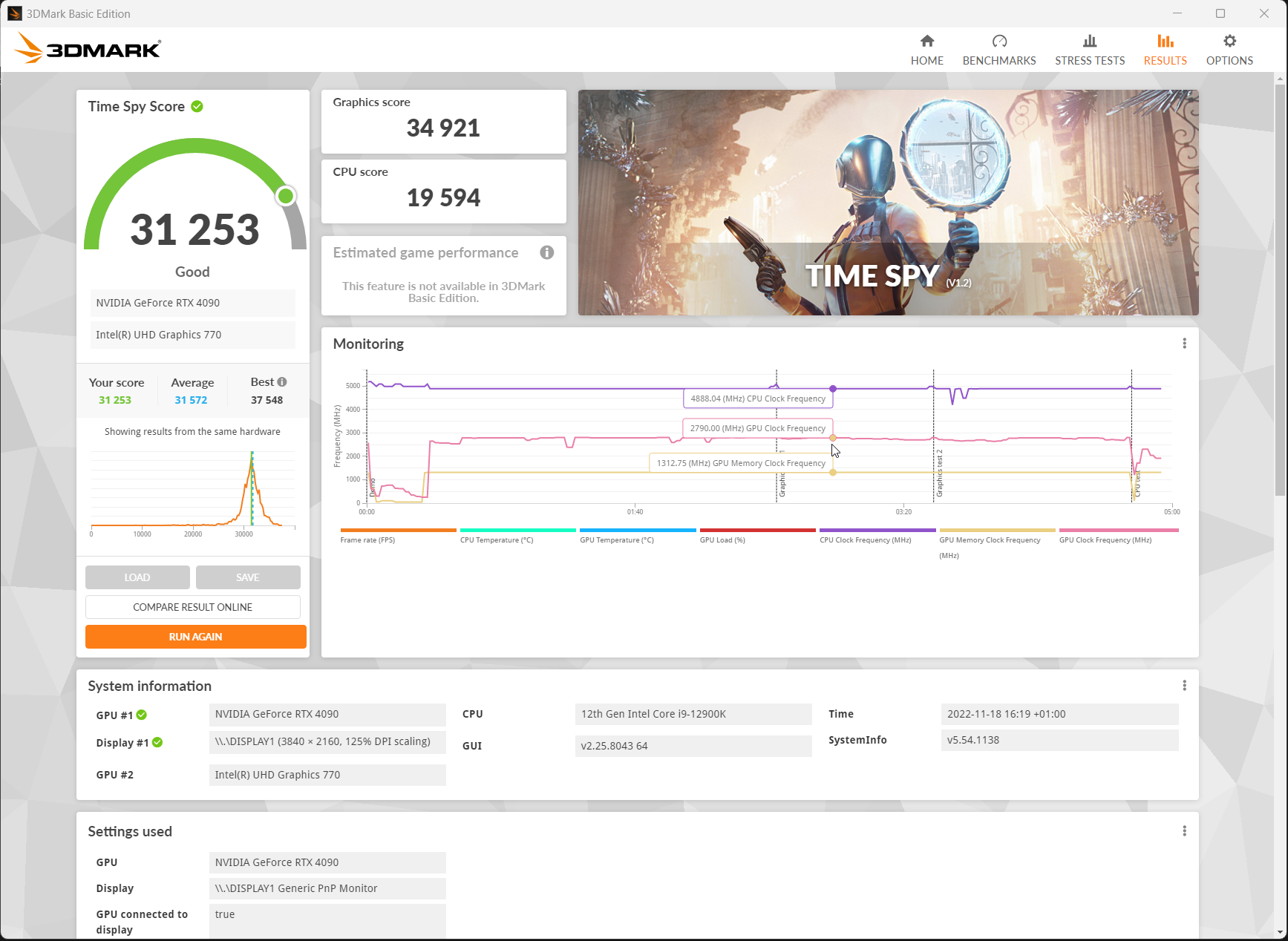

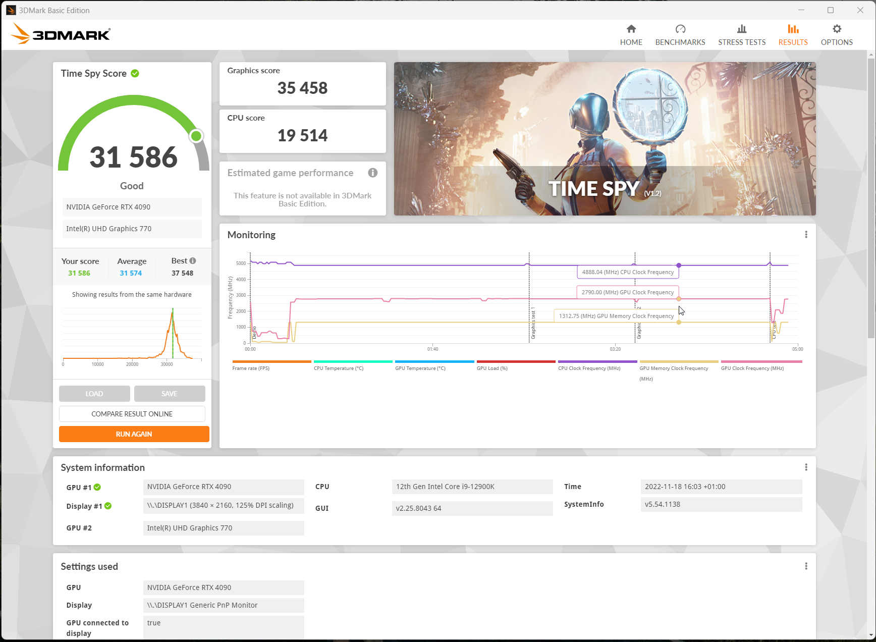

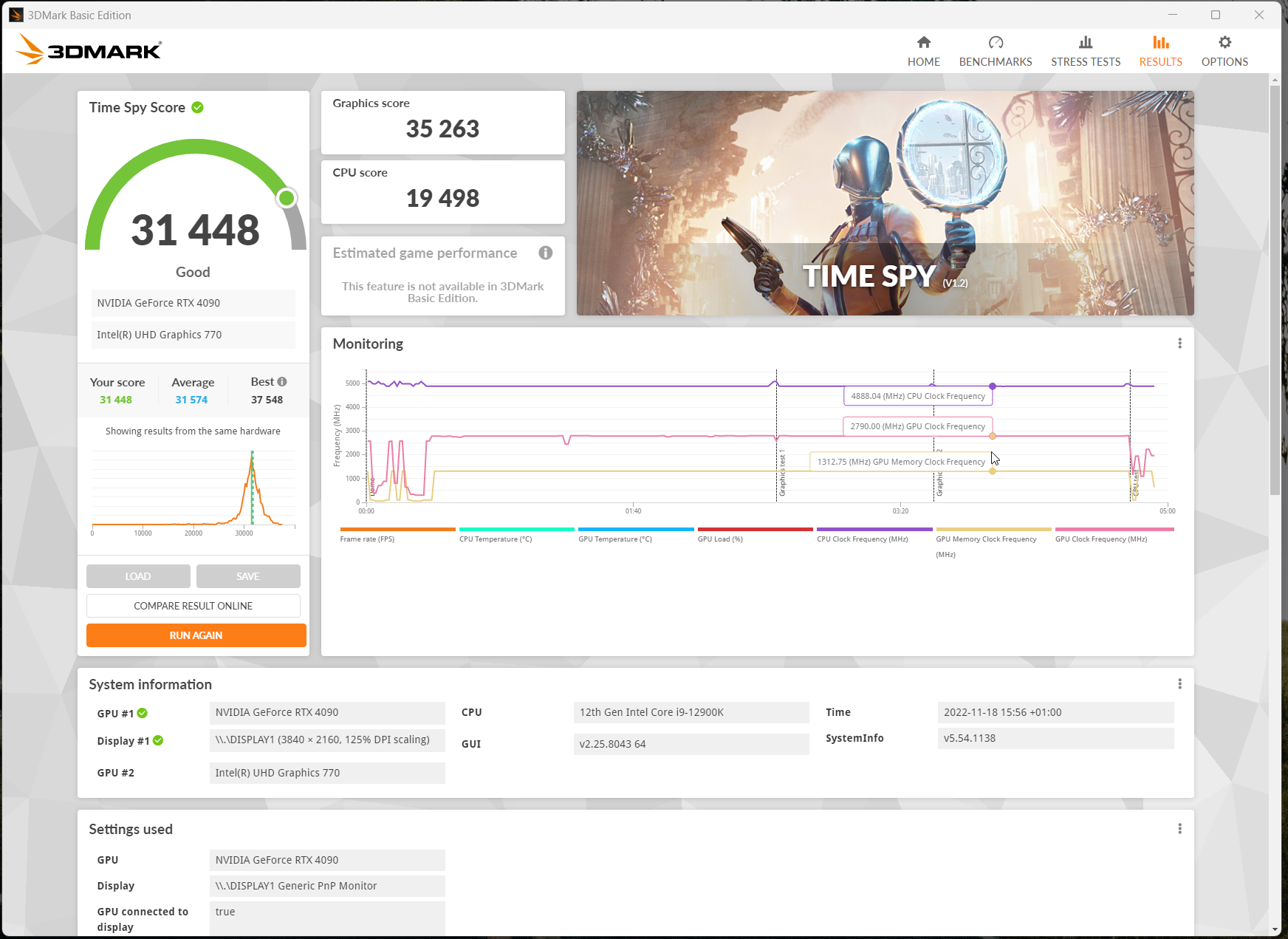

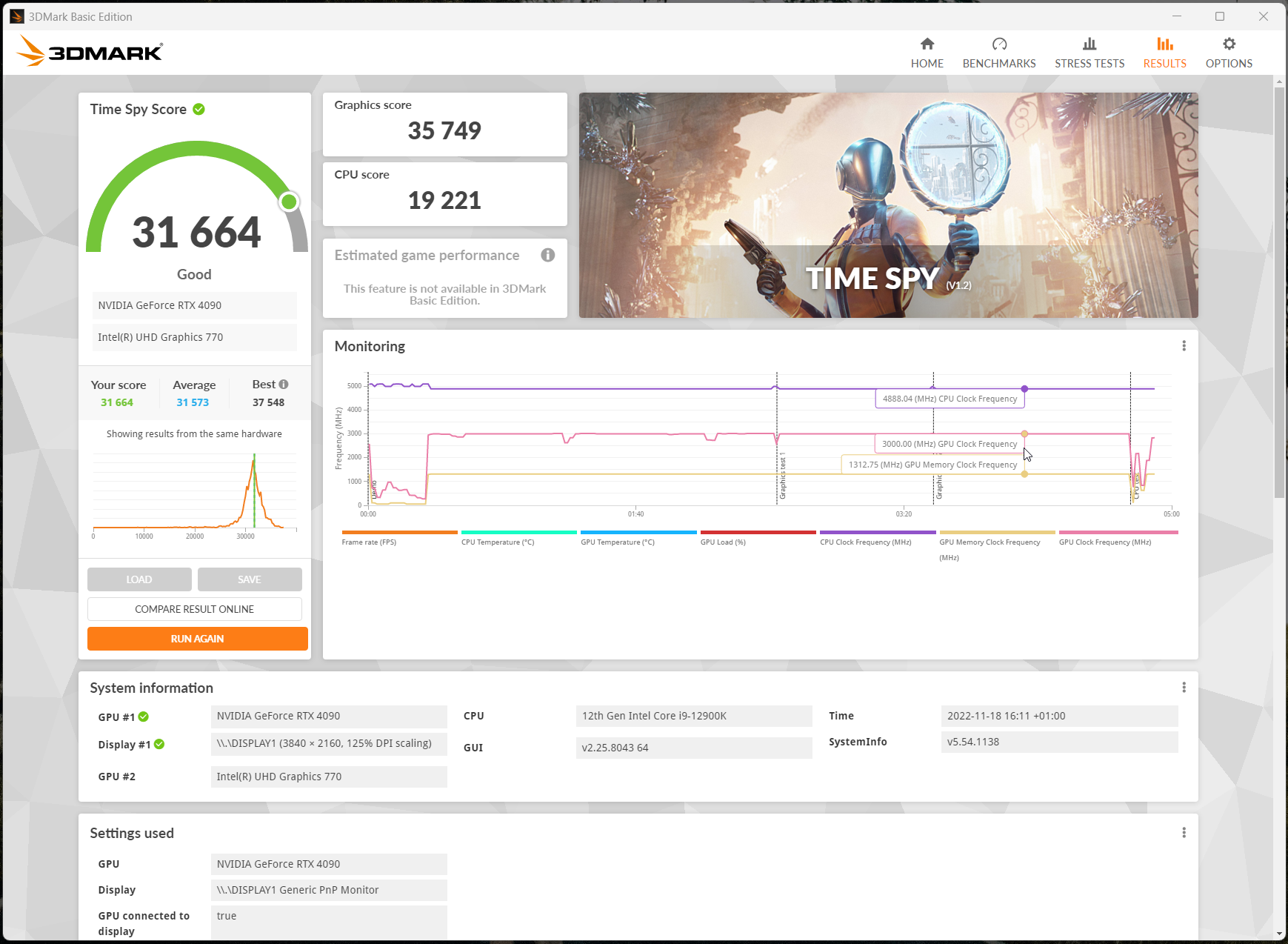

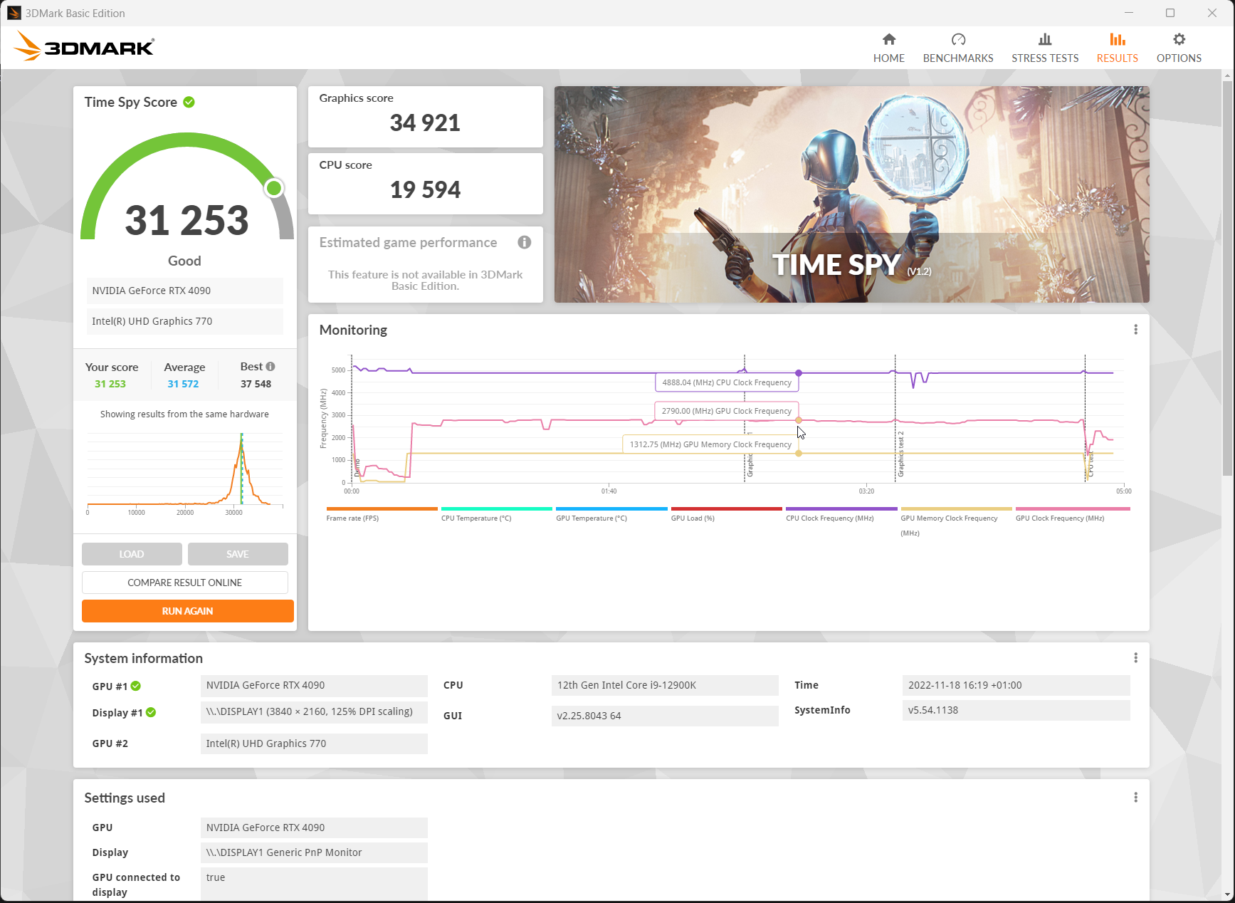

Ich hab seit gestern eine KFA2 4090 "1 Click OC" und da gehen irgendwie auch alle Werte scheinbar nachm Mond bzw. die Karte ist oben raus anders limitiert als rein durch das PL.
Stock 80% PL -> Takt 2650 bis 2790 -> Score 34921
Stock 100% PL -> Takt 2790 konstant? -> Score 35263
Stock 113% PL -> Takt 2790 konstant -> Score 35458
OC 3Ghz @ 1,050V -> Takt 3000 konstant? -> Score 35749
Irgendwie scheint das PowerTarget gar keinen Einfluss zu haben, kann die Karte auch nicht >100% in Games bekommen.
Bei Cyberpunk kann ich egal was einstellen, Leistungsaufnahme bleibt immer <450W.
Selbst bei 3Ghz soll die Karte laut Werten nur 400-450W brauchen... FPS ist das alles kaum messbar ob ich PL80 -> 113% gehe... auch das 3Ghz OC hat kaum Auswirkungen, maximal mal 1-2FPS.
Das 1Click Tool von KFA ist einfach nur ein Afterburner Skin gefühlt, gleiche Settings und Auswirkungen.
Als nächstes mal mit UV rumspielen.
