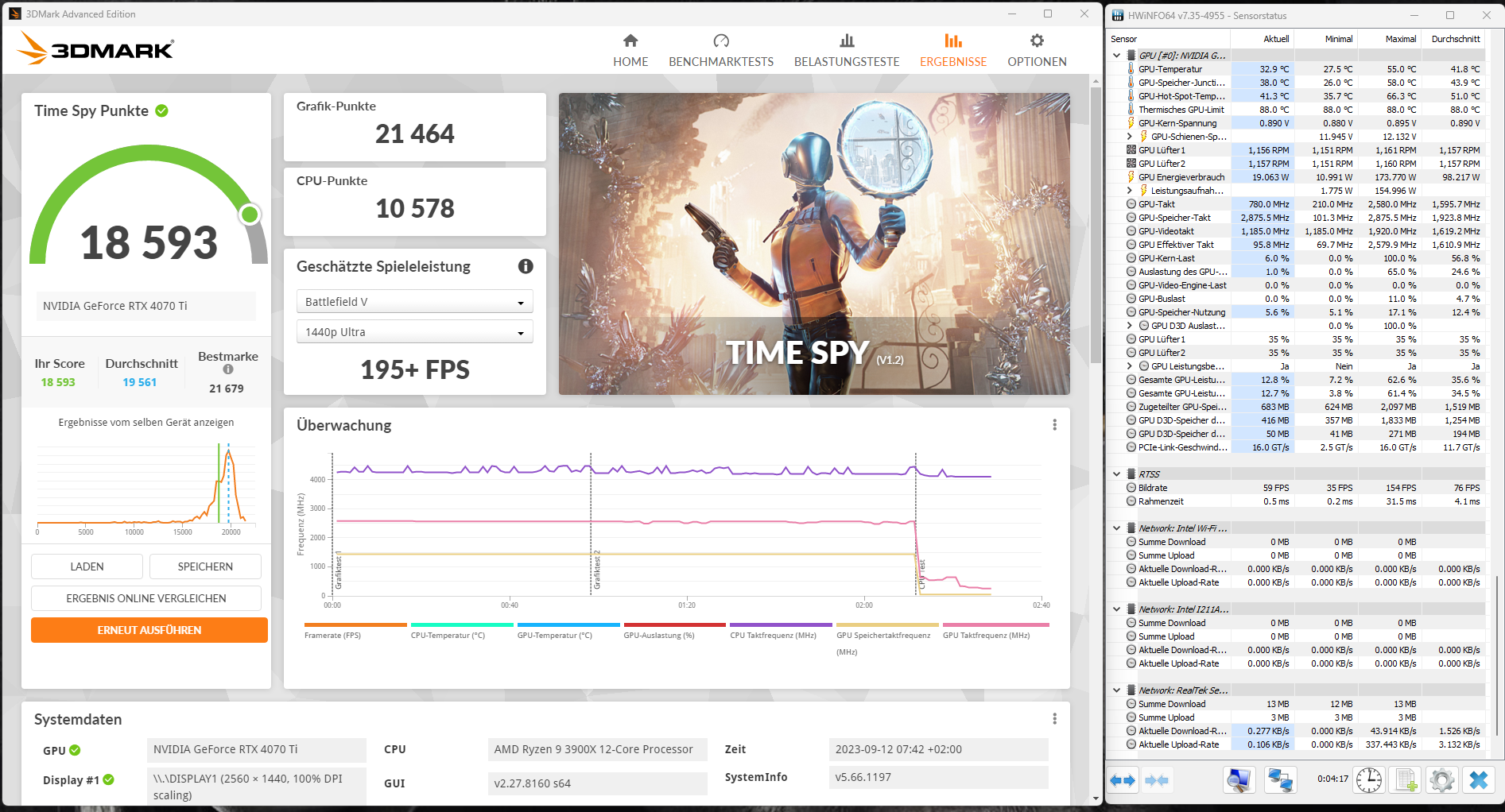

würde mich aber wirklich interessieren, wie wenig verbraucht die 4070ti im UV um auf 23000 im TS zu kommen? die 4080 ist da bei 210w.
Mit ~215W bist Du dabei

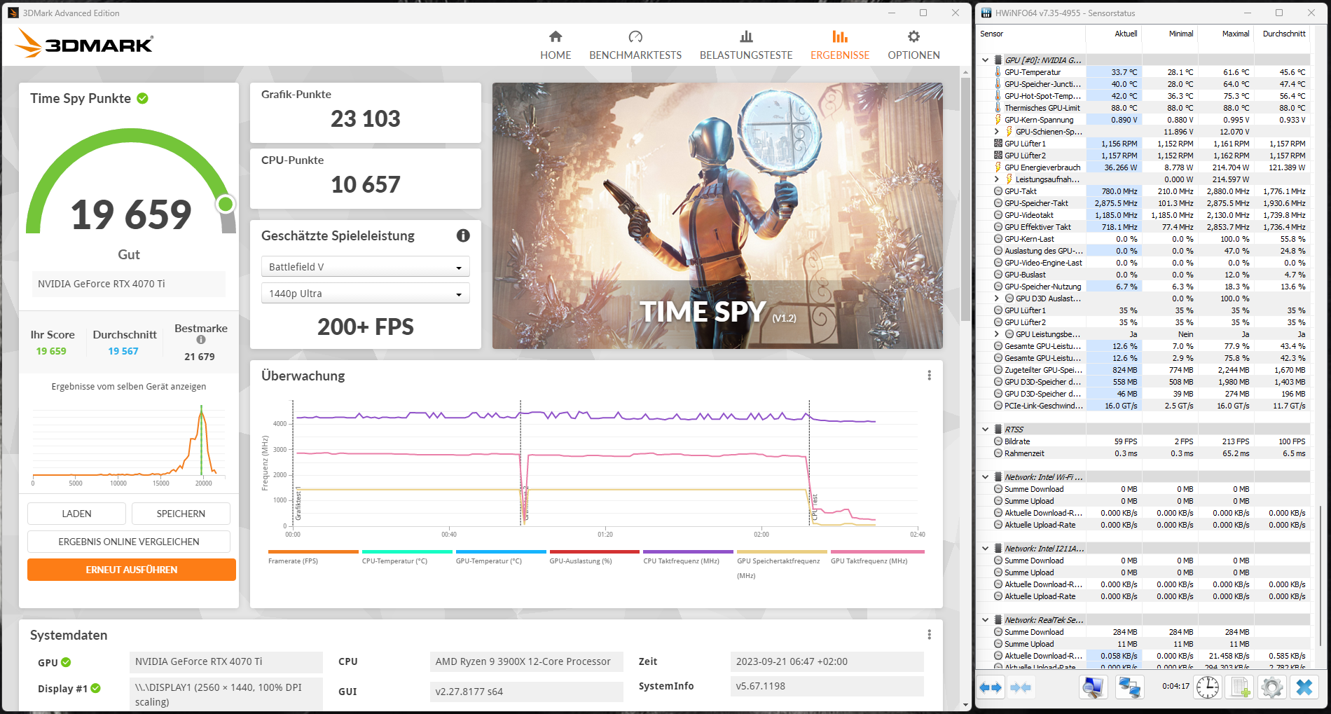

undervolt80 schrieb:

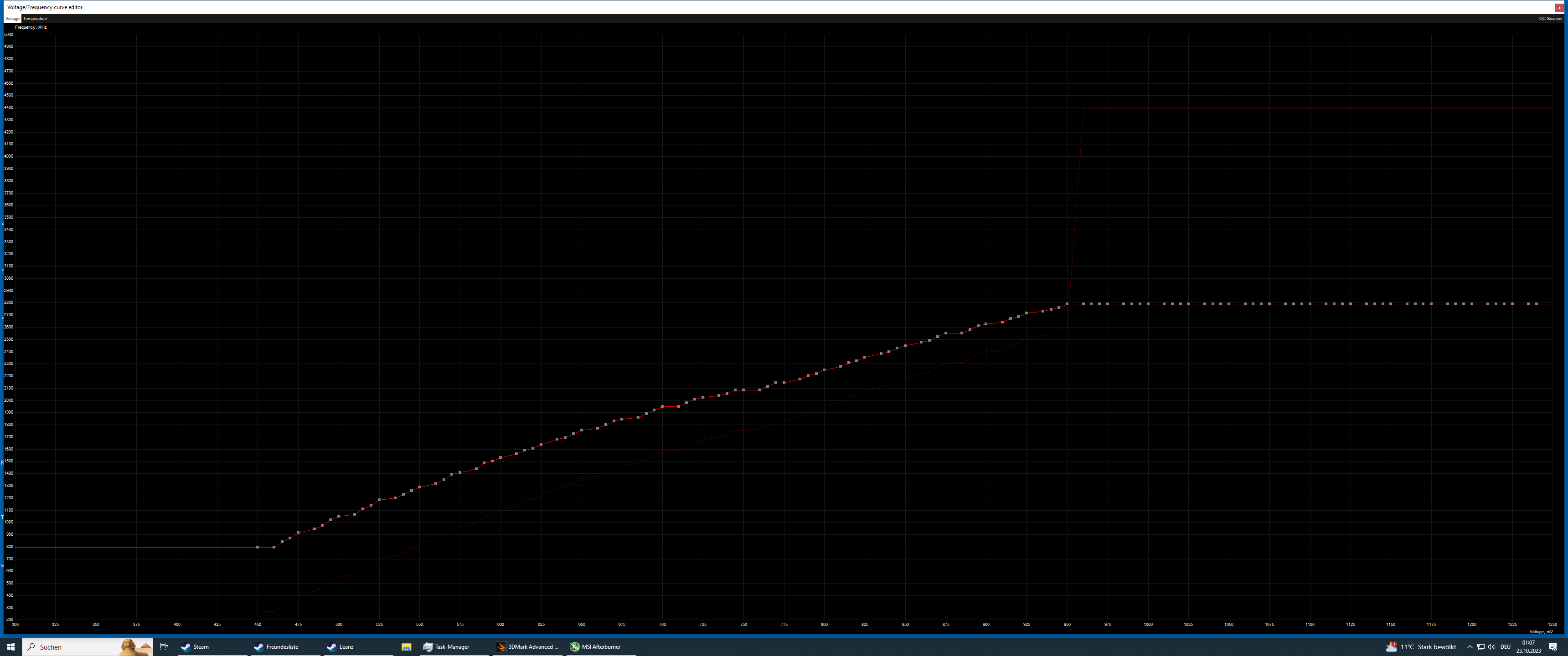

hab es jetzt auch mal so wie du gemacht und einfach den 0.7V punkt nach oben gezogen, PL auf 175wcap und siehe da: die karte hat streckenweise bei mir auch auf 2070 getaktet. das die karten schonmal bissel nach oben takten sieht man hieran ganz gut (ergebnis im TS war 19100)

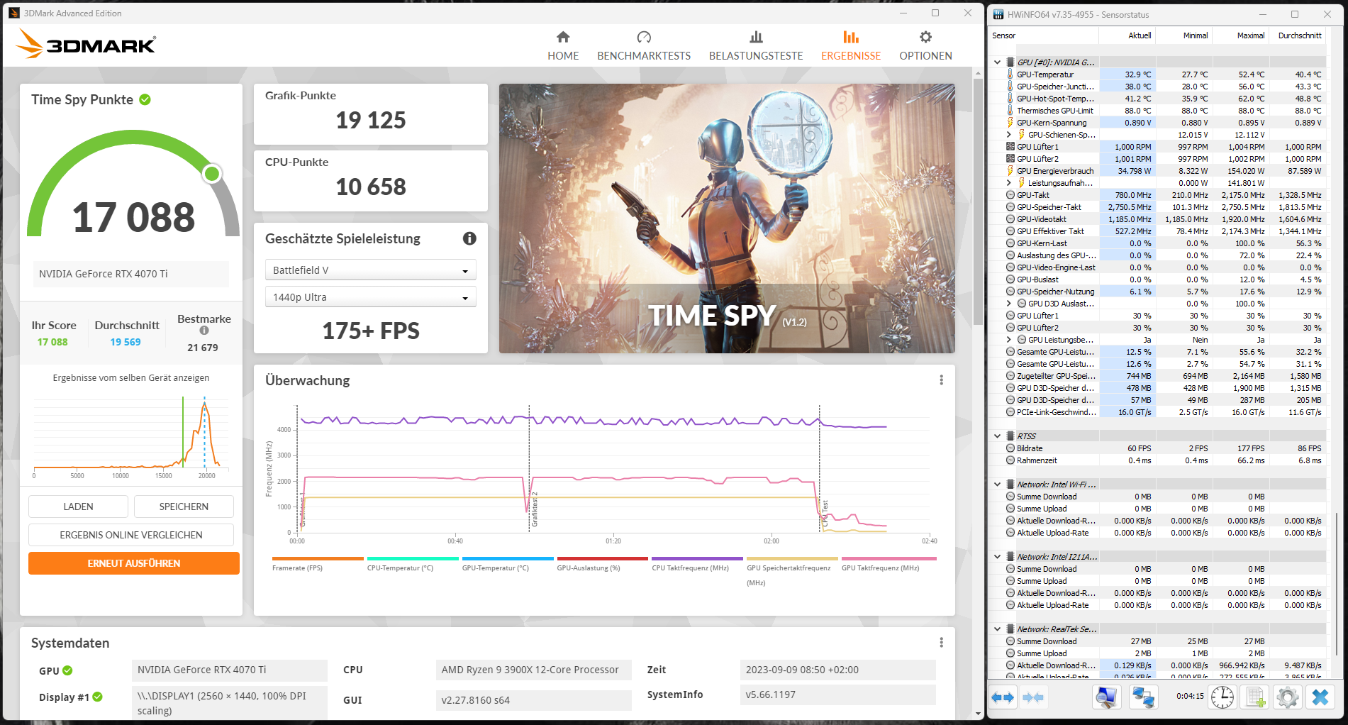

...auch das schafft man mit der RTX 4070TI (175W/21464)

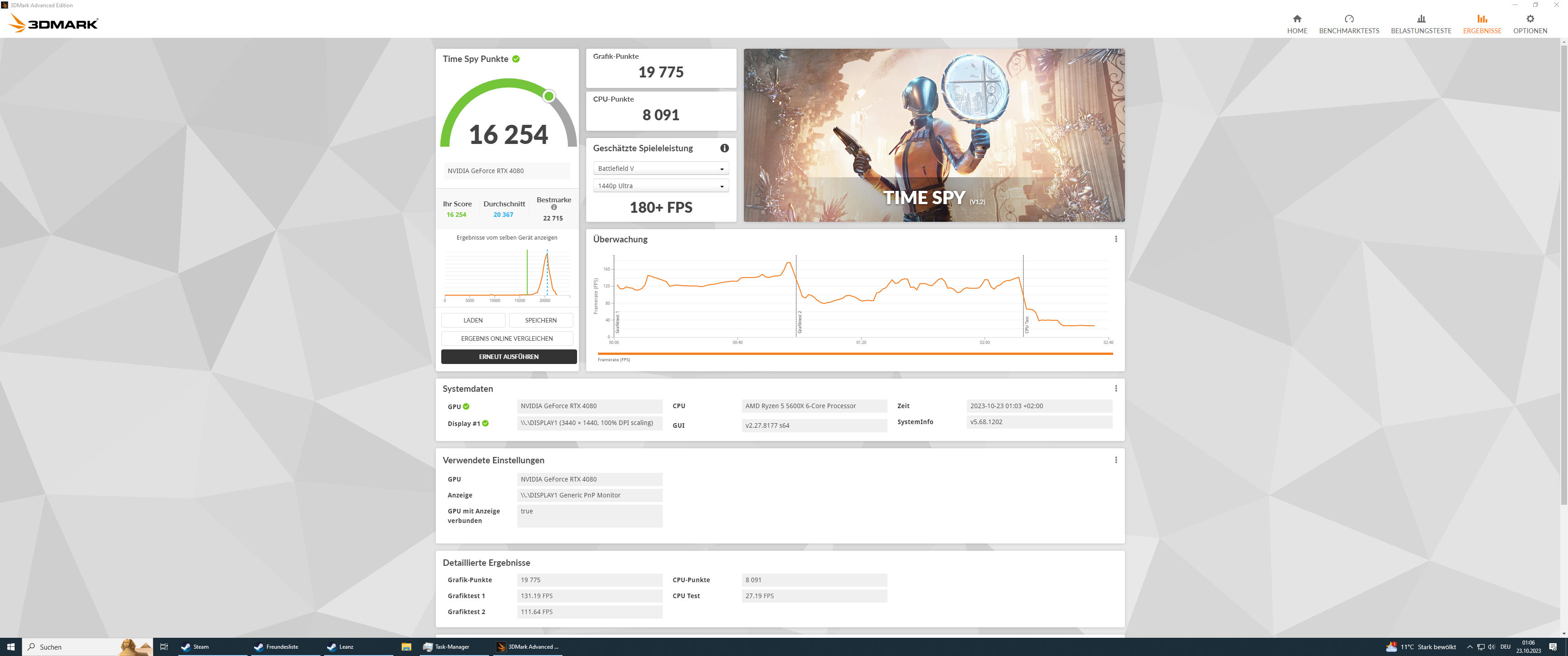

BUDGET:
0.72v@2295mhz@180w = 19775 Grafikpunkte (TS)

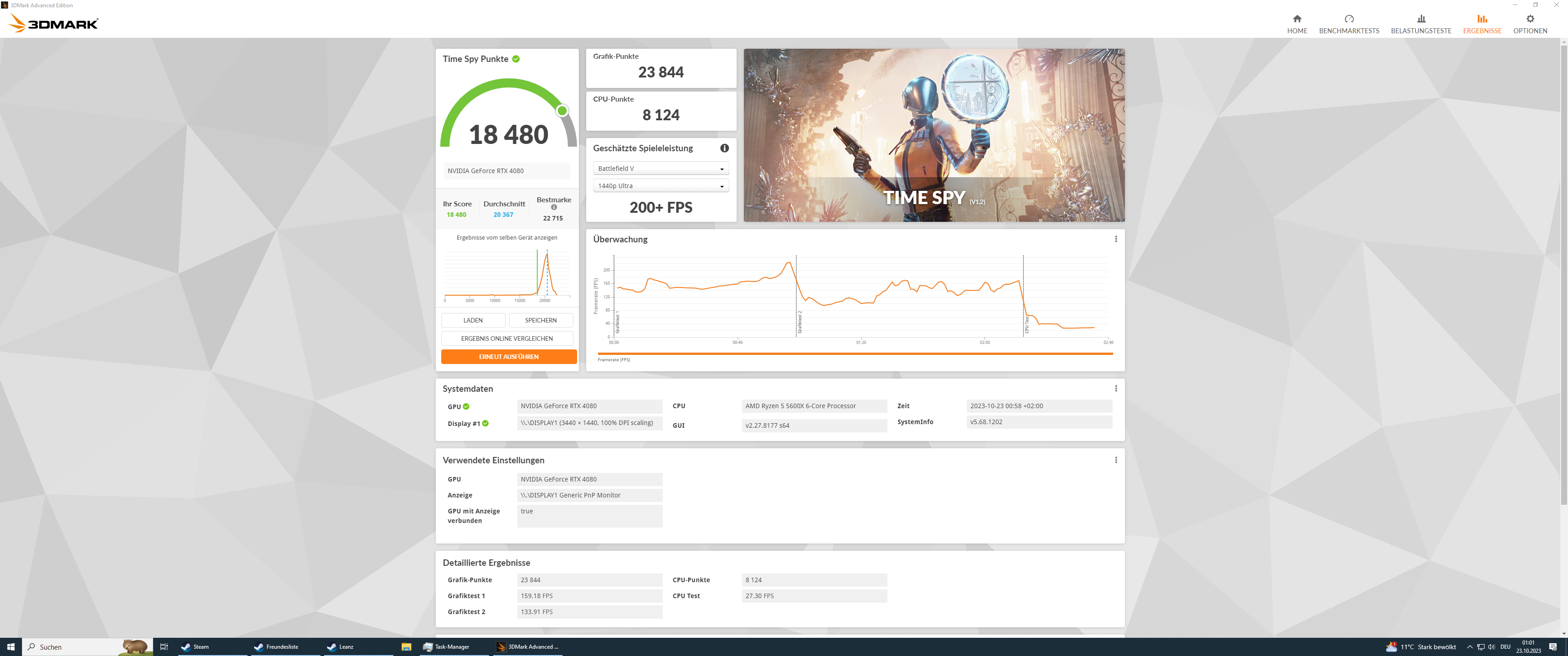

LOW:
0.8v@2505mhz@-502Vram@216w = 23844 Grafikpunkte (TS)

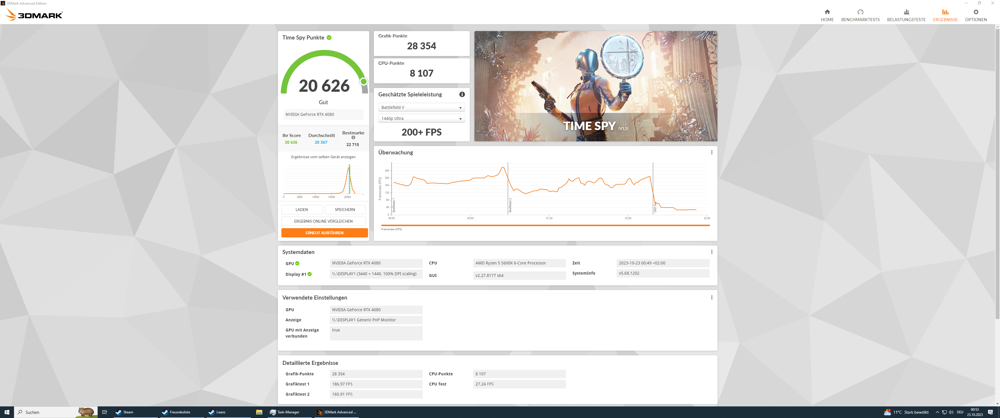

STRONG:
1.04v@2985mhz@313w = 28354 Grafikpunkte (TS)

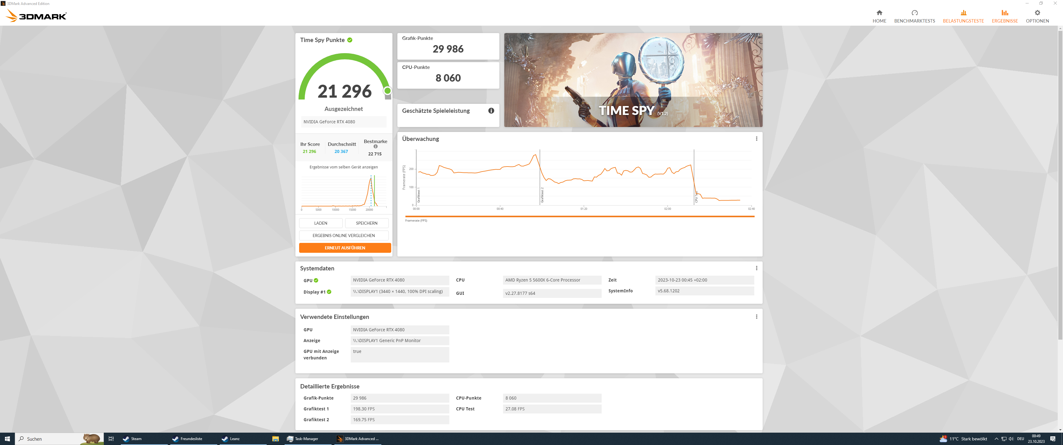

MAX:
1.1v@3075mhz@+1580Vram@420w = 29986 Grafikpunkte (TS)

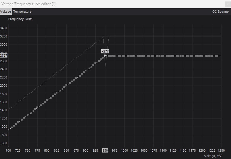

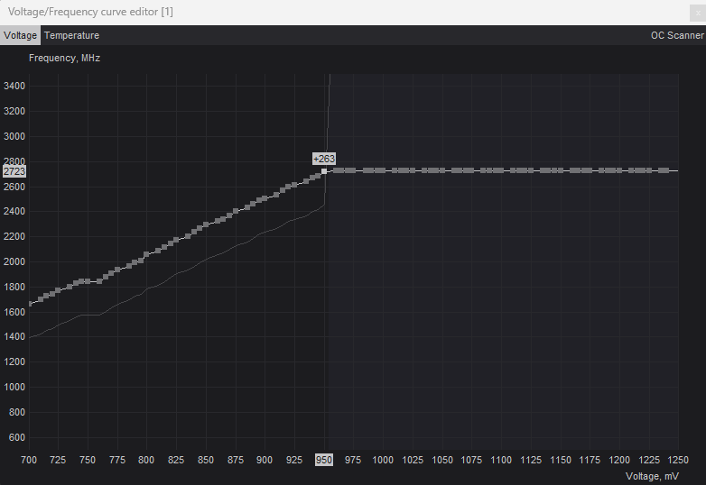

MEDIUM:

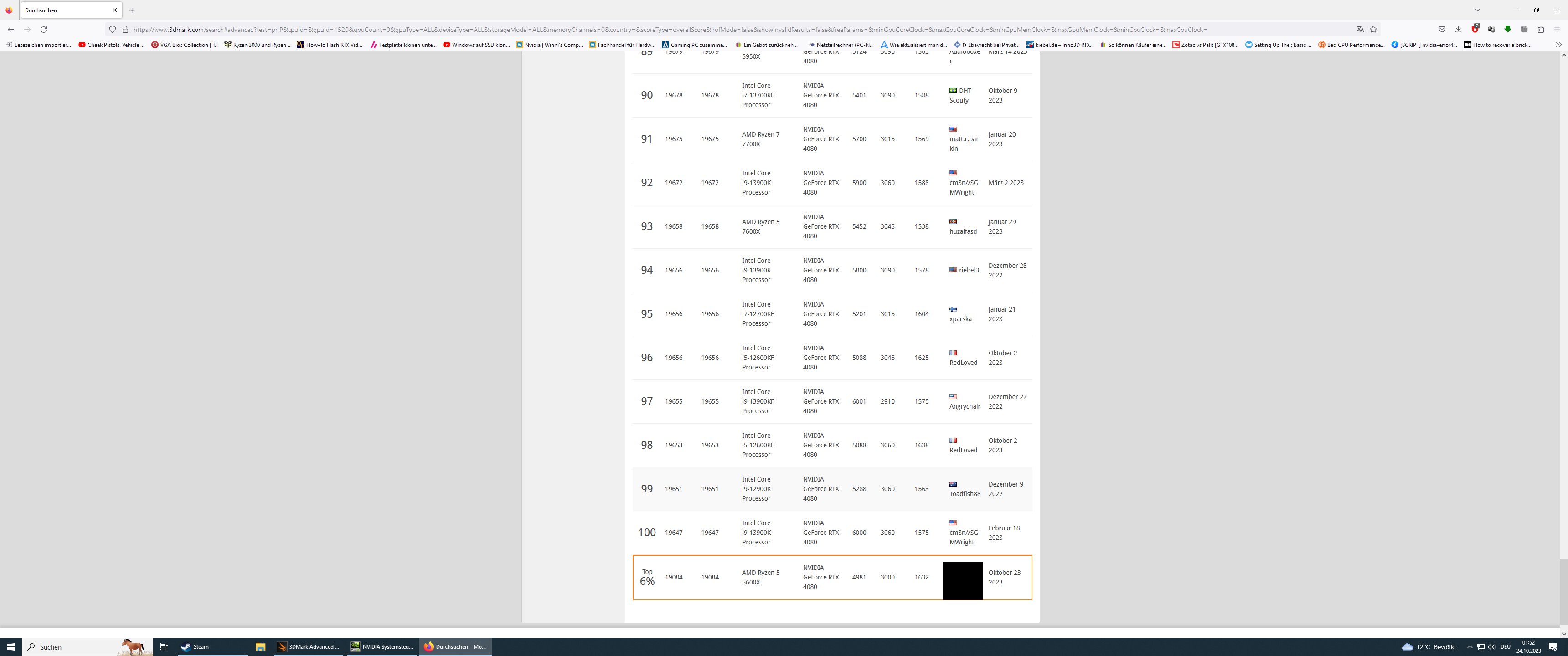

0.95v@2760mhz@262w = 27147 Grafikpunkte (TS)

Hui, das ist ja fast schon eine Abhandlung! :D
Toll, dass Du hier so exzessiv deine Karte austestest. Aber die Profile werden leider trotzdem nicht bei jedem funktionieren. Ich habe mit meiner Karte in der Chiplotterie leider eher das "schlechtere" Ende erwischt.
Dein Medium Profil z. B. geht bei meiner Karte gar nicht. Bei 0.950V schafft meine Karte gerade einmal 2700 MHz. Schon bei 2715 habe ich Abstürze. Auch Port Royal Extreme stürzt ab.
siehe:
https://www.computerbase.de/forum/t...ng-sammelthread.2107768/page-10#post-27688037
Deswegen schätze ich die Erkenntnisse deiner Bemühungen und Ausführungen, muss aber dennoch Anpassungen an meine eigene Karte vornehmen. Ich habe "nur" eine PNY Verto, also max. 320W PL und eher einfacheres PCB. Dafür sehr Leise, kein Fiepen und auch sonst nicht aufdringlich. Alles ab Medium ist daher mit meiner Karte, wie von dir genannt, nicht umsetzbar.
Aber ich versuche dir zu Folgen und werde wohl auch ein MEDIUM Profil mit 2700 MHz@0.950V etablieren. Dürfte Effizienztechnisch der bessere Kompromiss zum Budget-Profil sein, welches von einer 4070TI eben schon ausgenockt wird.
ja, die MHZ sind natürlich immer am oberen ende angesetzt, und gelten solange, bis es irgendwo zum Absturz kommt, aber sinnvoller ist es vermutlich, einfach nur die VOLTAGE anzugeben.
dazu kommt noch, das die MHZ, auch mal 30-45 mhz ÜBER den angegebenen wert kommen.
sprich, es gibt immer externe faktoren (das muss nicht zwangsläufig die chipgüte sein, weil: sonst hätte ich persönlich IMMER gute chips in ALLEN meinen GPUs gehabt, was relativ unwahrscheinlich ist) die das takt/stabilitätsverhalten beeinflussen.
wirklich: ich habe mir noch nie gedanken über die chipgüte gemacht. vermutlich gibt es da montagskarten.
Ich persönlich hatte noch nie eine solche. oder evtl. schon, aber irgendwie kannste halt aus jeder karte was rausholen, das man über den Durchschnitt kommt. Mit UV/OC am oberenPL-Limit biste immer über dem Durchschnitt.

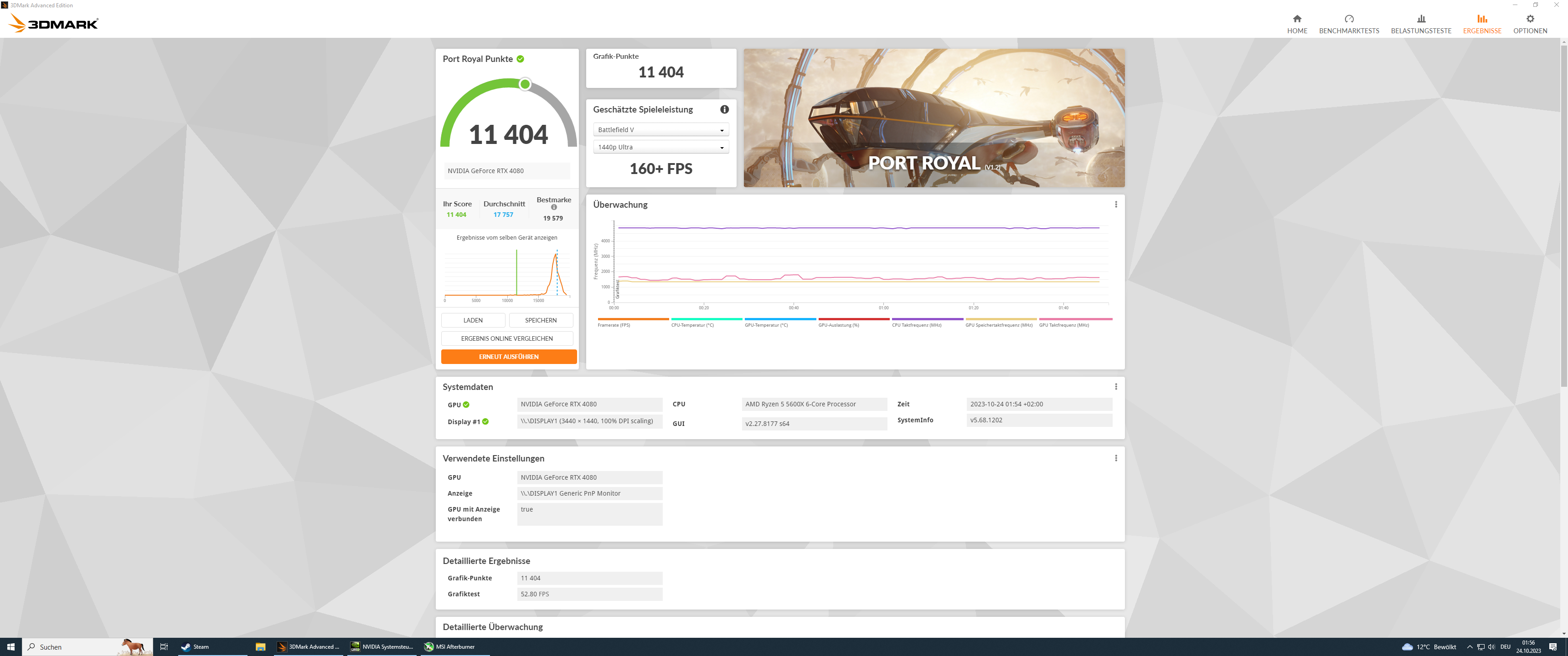

aber port royal krame ich auch noch raus, installiere ich gerade.
(und habe alle Profile durchgejagt)
bei den Profilen sieht es aktuell so bei mir aus, alle game stable + Port stable (im moment)

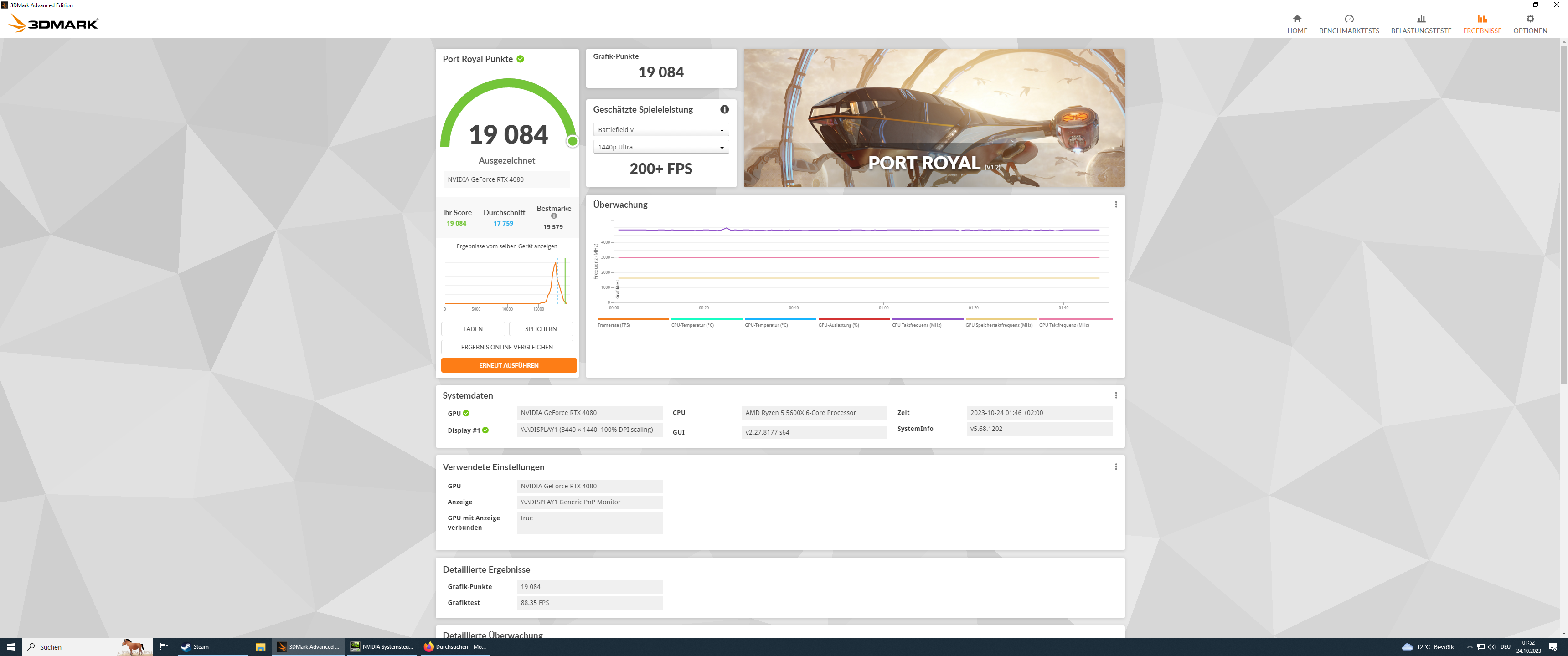

BENCHMARK:
1.1v bei 420w, mem auf +1850
3045mhz (ist mir auch zuerst im port abgestürzt (bei 3075/3060), der mag nicht so hohe takte ;),
dafür dann das mem hochgezogen und noch ein paar punkte "kreiert".)
Im Port Bench bin ich sogar unter die Besten 6% gelandet :)
defaultmäßig wird das LOW-Medium mit FPS cap 117 genutzt und durchgeballert (und ironischerweise selbst in fordernden games damit bei 200w). :)
und bei games bei denen ich keine 117 in der FPS anzeige sehe, stelle ich dann auf gerne auf STRONG-Medium. Man lebt nur einmal.
Und DLSS 2/3 habe ich an der Stelle nichmal ausprobiert. Das würde dann auch noch reinspielen, und dafür sorgen, das man nie das 240w Profil verlässt.
Games ziehen fast immer weniger als ein GPU Benchmark.
Und wenn ich budgetiere, kann ich auch das FPS cap auf 45 setzen z.b
Anbei noch die Ergebnisse des Port-Bench von unten nach oben:

Original Curve:
Mit -500 core clock und dann nur den 950er Punkt raufgezogen und applied:
Und nun mit der Methode mit Shift gedrückt halten den 950er Punkt auf 2730Mhz zu ziehen und dann alles rechts davon zu markieren und zu glätten:
Ok, im letzten Beispiel taktet sie jetzt einfach ca. 600Mhz höher bei 700mV und der Anstieg fällt nicht so steil aus.

Bin jetzt mal noch weiter runtergegangen. Bei 925@2730 sah ich 2-3 rote Linien in Time Spy. Bei 920 dann schon ganz viele. Also Abbruch und ein Profil mit 935 genommen. Da sehe ich keine Bildstörungen in TimeSpy und Tomb Raider Benchmark. In Spielen wird es sich noch zeigen.
Bei mir hat sich jetzt alles aufgeklärt. lol.
Unfassbar, was Far Cry 6 für ein seltsames Spiel ist.
