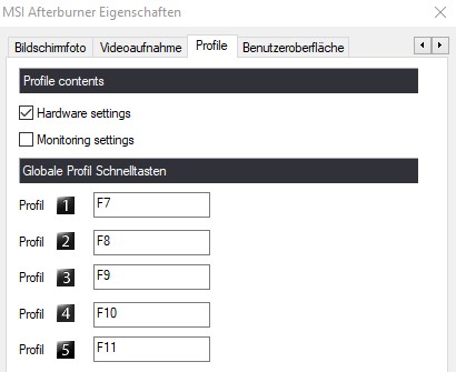

Nein Afterburner muss nicht laufen.
Im AB den Button, meist in Form eines Windows Logo, drücken. Dann werden eingestellte Werte beim Windows Start gesetzt ohne dass die Programme laufen müssen.
Nur für eigene Lüfterkurven muss es aktiv laufen .

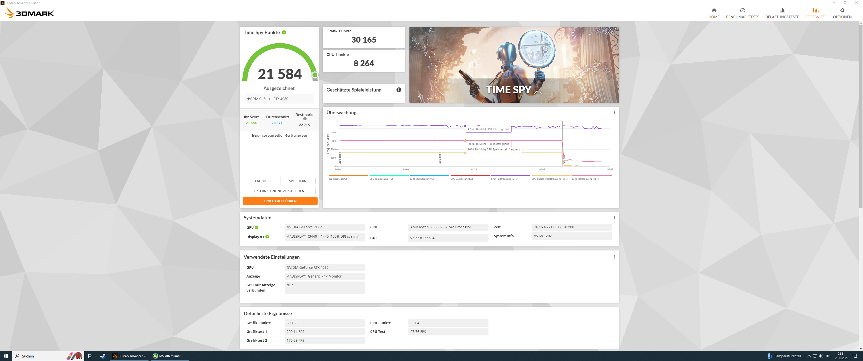

Profil "Insanity"
Zusätzlich, weil ich die 30.000 knacken wollte, setzte ich die Lüfter auf 100% flat und zog das mem auf +1750mhz um die letzten punkte zu machen. Was auch gelang. Im Nachhinein wäre aber weniger mem takt evtl. noch besser gewesen, weil das mit den 420w am ende doch noch knapp wurde, und 2x minimal runtergetaktet wurde im bench, weil die karte ins Limit gelaufen ist. hat aber dennoch was gebracht.
Also um weiter in die 30000er Bereich vorzudringen müsstee man bissi mehr Power haben, Temps senken und Speicher nochmal ausmaxen. Aber wayne ;)
Fazit.
Die 4080 macht mit 162w cap mit einem budget-profil dieselbe Leistung wie eine average/stock 3080 mit 320w. Das ist sooo stark.
Mit der 4080 hat man eine Range von TS-Score 17500 - 30000 bei Verbrauch von 162w bis 420w

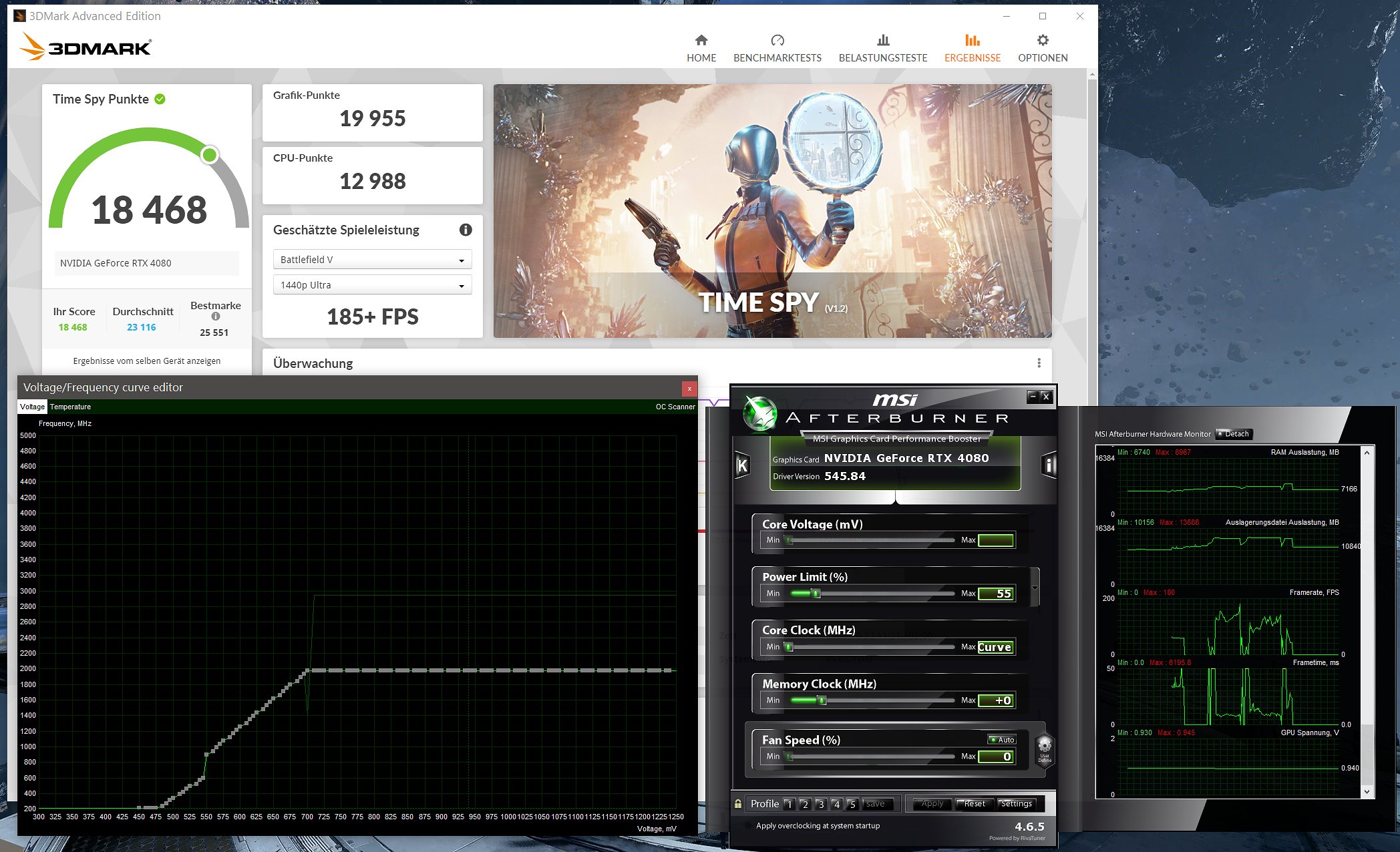

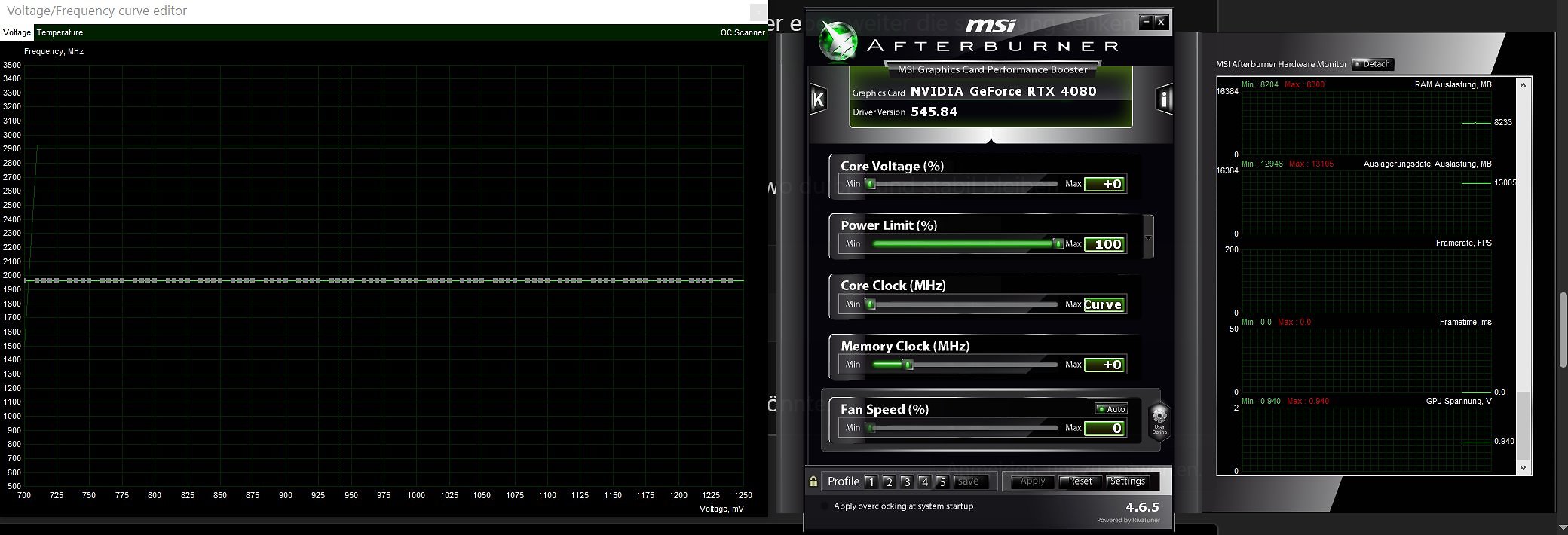

@undervolt80
Danke für teilhaben lassen an deinen OC/UV Settings zu deiner RTX 4080.
Ich habe das bisher nicht probiert, wollte aber jetzt auch einmal ein "BUDGET" Setting erstellen.
Ich habe im MSI Afterburner nach der Youtube Anleitung im Eingangsbeitrag dieses Threads eine Kurve erstellt, mit 1965 MHz und 0.7V.
Das Problem, der Takt von 1965 MHz wird akzeptiert, aber die Voltage geht nicht unter 0.940V. Ist wie festgetackert. Ich habe auch die Spannungsregelung freigeschaltet.
Ich habe Google befragt und leider dort keine Lösung gefunden, wie ich meine RTX 4080 unter die 0.940V bringe. Viele berichten, dass die RTX 4080 nicht unter einen bestimmten Wert geht. Aber das kann ja nicht stimmen, wenn Du es bis 0.7V geschafft hast.
Es wäre nett, wenn Du oder jemand anderes hier eine Lösung hierzu nennen könnte. Danke.

Juko Lorn schrieb:
@undervolt80
das wird (vermutlich) nur falsch ausgelesen. der verbrauch sollte niedriger sein, und damit ist klar das die spannung ebenfalls niedriger ist.
bei mir steht auch (abgesehen von der maximal möglichen spannung die uns interessiert) bei spannung irgendein mist, der niemanden juckt, solange die kurve funktioniert.
es geht auch nicht anders. angenommen du setzt minimales PL, und die karte taktet streckenweise nur bis 1000mhz, dann werden kaum 0.9xxv anliegen, wenn die karte bei deinem 0.9v profil sonst 250w zieht.
ergo: alles gut, einfach ignorieren. und die kurve editieren.
WICHTIG bei MEINEM "Budget" Profil ist die PL begrenzung, weil das Budget Profil bei 0.7v natürlich (im TimeSpy) mehr zieht als 162w. Die 162w wurden so gewählt das die Karte ordentlich taktet und ihre Time Spy Punkte bringt. In normalen Games ist der verbrauch auch meist niedriger als im Timespy, (= karte taktet höher = WESENTLICH mehr leistung).

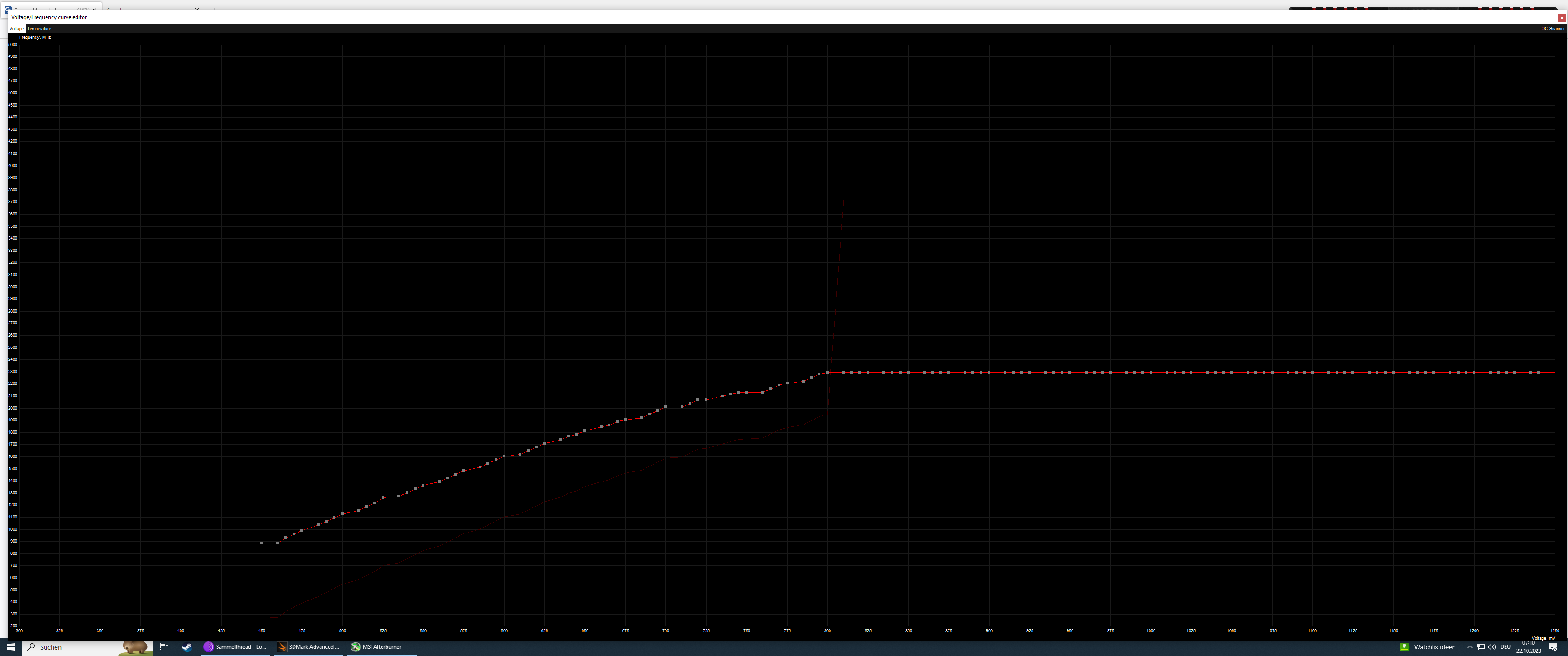

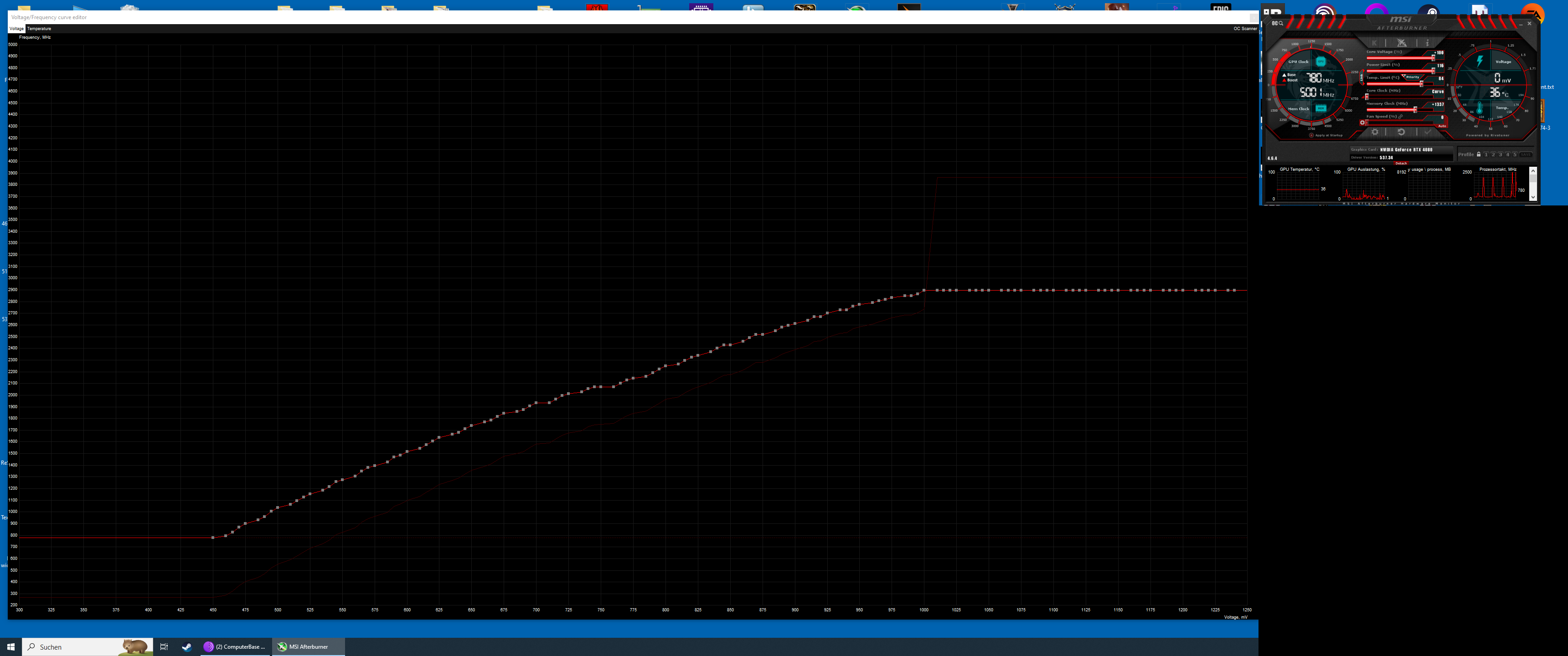

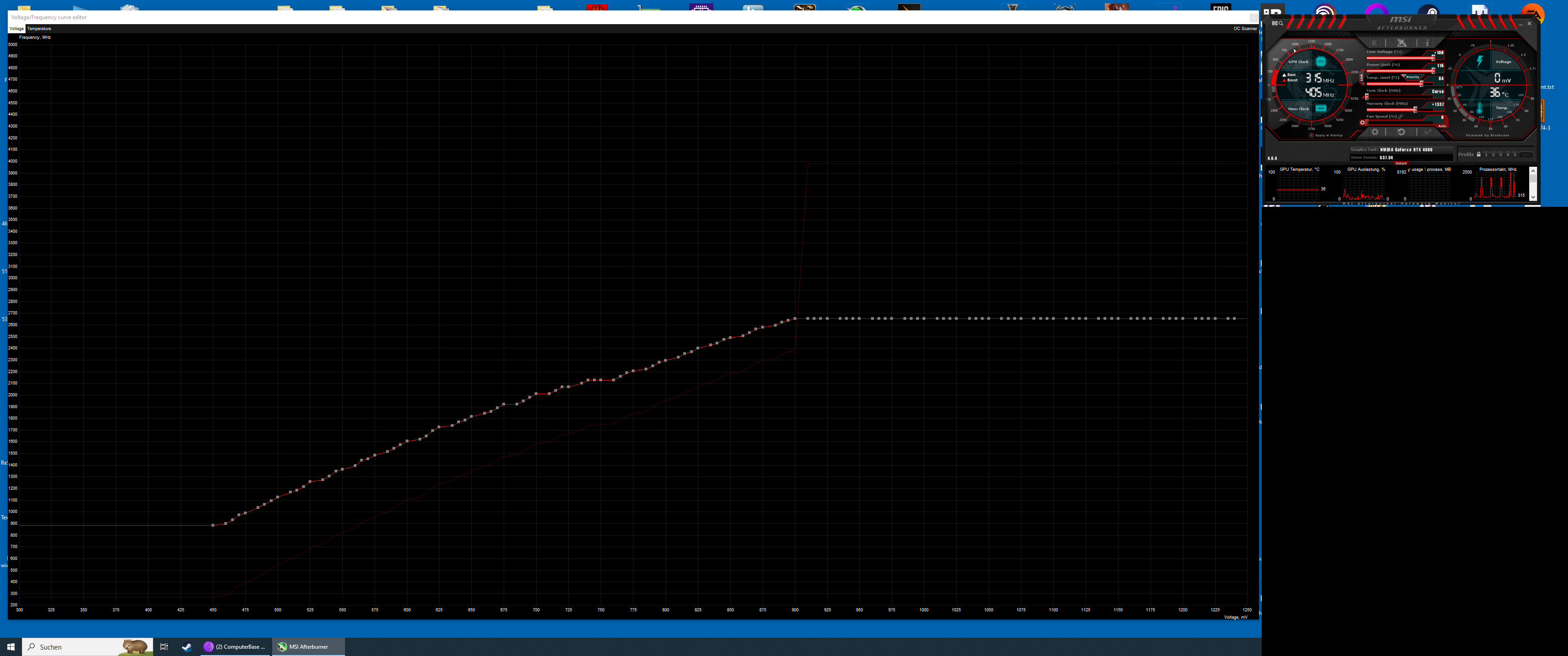

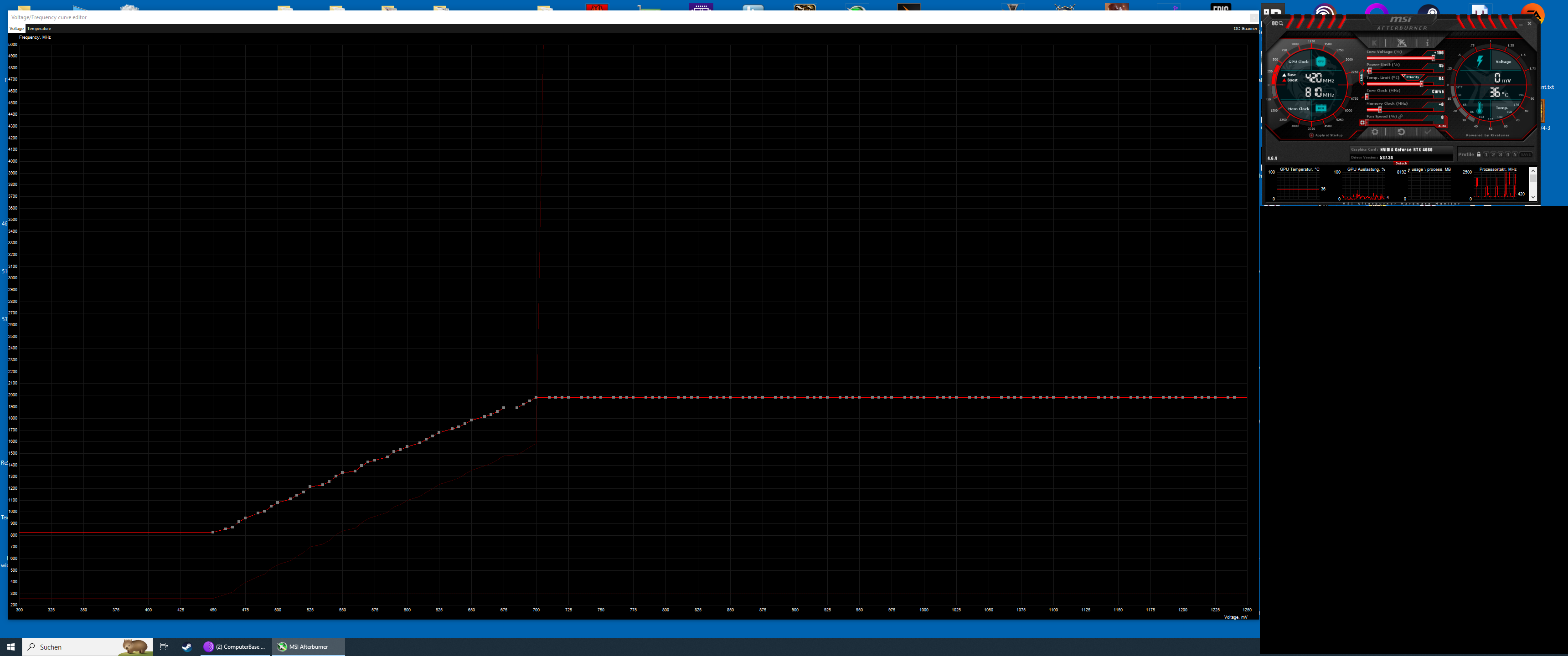

Was vor allem dem Kurvenerstellen zugute kommt. Ich ziehe z.b. jede Kurve einfach vom ERSTEN Punkt nach oben. Das ist besser als einfach nur stumpf OC-Wert zu setzen, weil man gerade am Anfang der Kurve viel mehr rausholen kann.
Anbei noch meine Kurven.
BUDGET bis MAX.
gerade bei Budget ist es sinnvoll auch den ganzen Kurvenanfang hochzuziehen, deswegen sollte die CONFIG editiert werden.

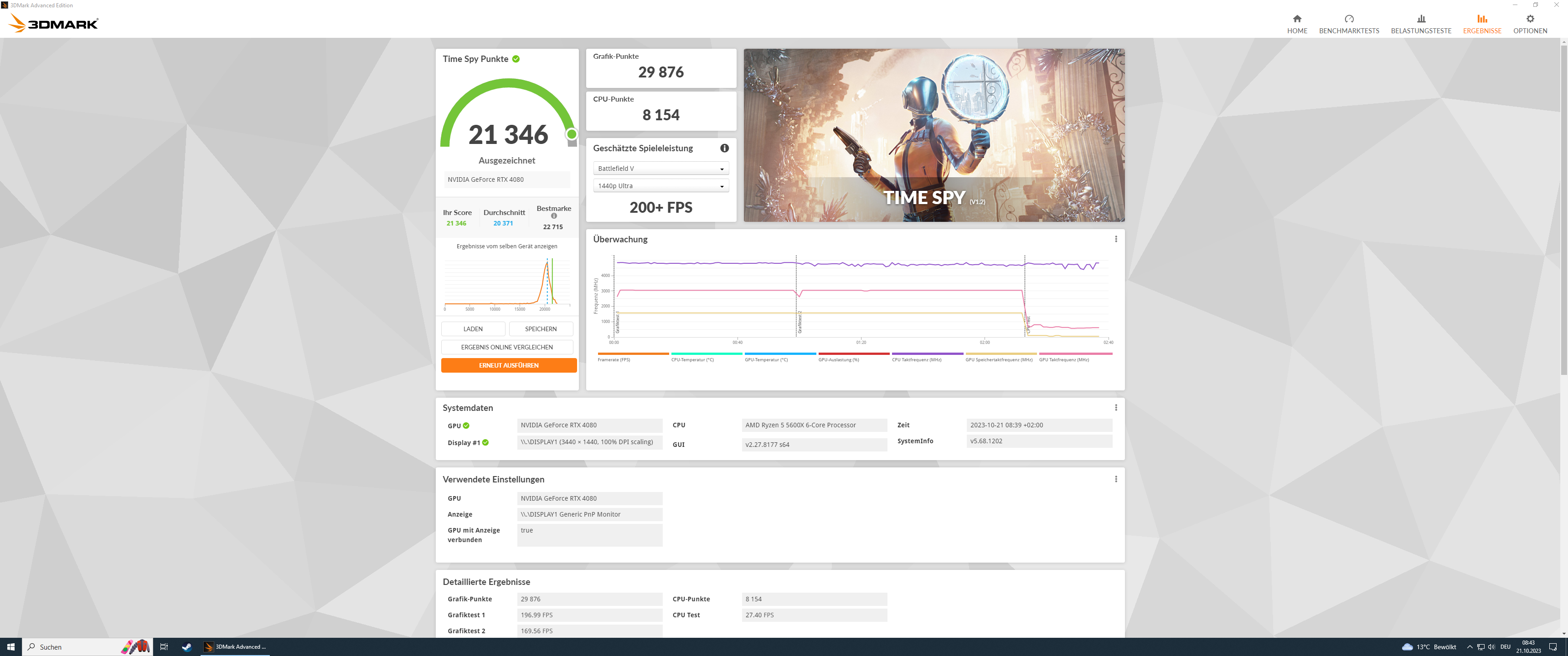

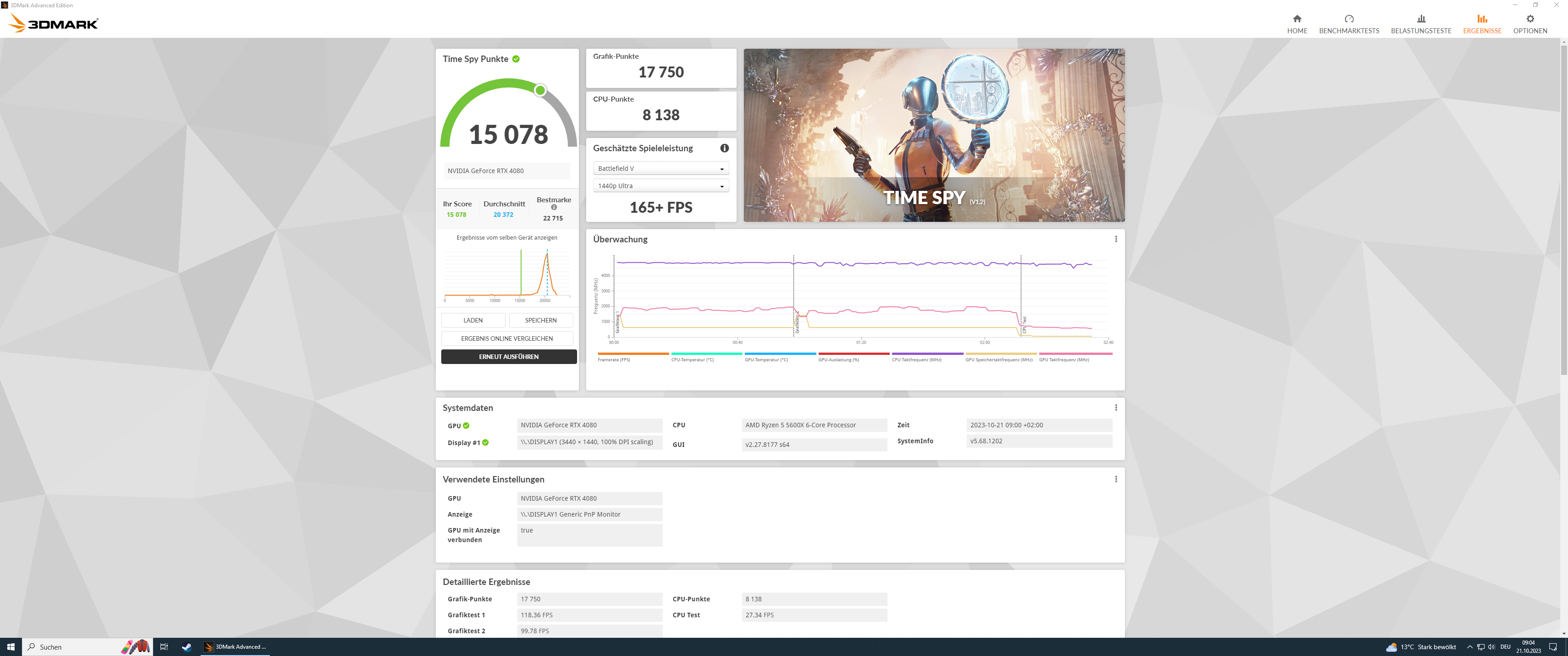

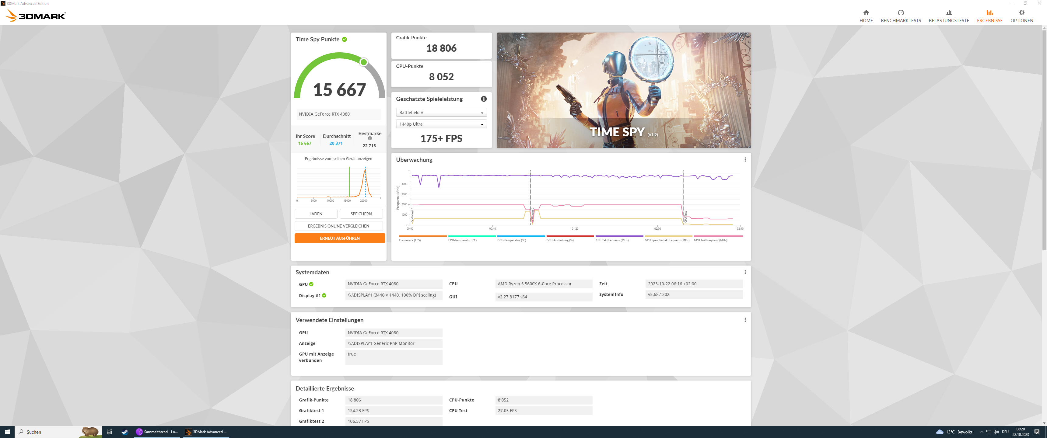

Wenn man das Budget Profil mit offenem (max) PL laufen lässt, dann verbraucht es im TimeSpy 160w bis 200w. Also meistens so um 170w rum, manche Spitzen gehen halt höher.
Dafür gibt es dann auch mehr Score natürlich. Ich denke optimal für das Budget-Profil wären 175w.
TS Ergebnis
mit offenem PL bei 0.7v@1980@open =19200
und daneben nochmal 0.7v@1980@175wcap = 18800
und die Kurve.
Das zeigt auch, wie flexibel die 4080 ist. 160w sollten es allerdings schon sein, darunter bricht die Karte massiv in der Leistung ein, ohne Relation zu Ersparnis. Schon bei 150w ist das Ergebnis katastrophal, und man sieht, das das 175w ergebnis mit 18800 deutlich besser ist, als das ergebnis bei 162w cap mit 17700, während das offene PL mit 19100 kaum noch benefit bringt. Aber die 15w die man von 162wcap zu 175wcap investiert, bringen im TS mal locker 1000 Ptks.
Also optimal für Budget sind bei der 4080 175w. Dann erreicht sie 18800.
beim budget-profil profitiert die 4080 übrigens auch vom halbierten speichertakt, der es der karte ermöglicht mit dem geringen PL so hoch zu takten, weil gpu-takt eben deutlich mehr bringt als speichertakt. Wäre es anders, wäre die Leistung sehr schlecht.

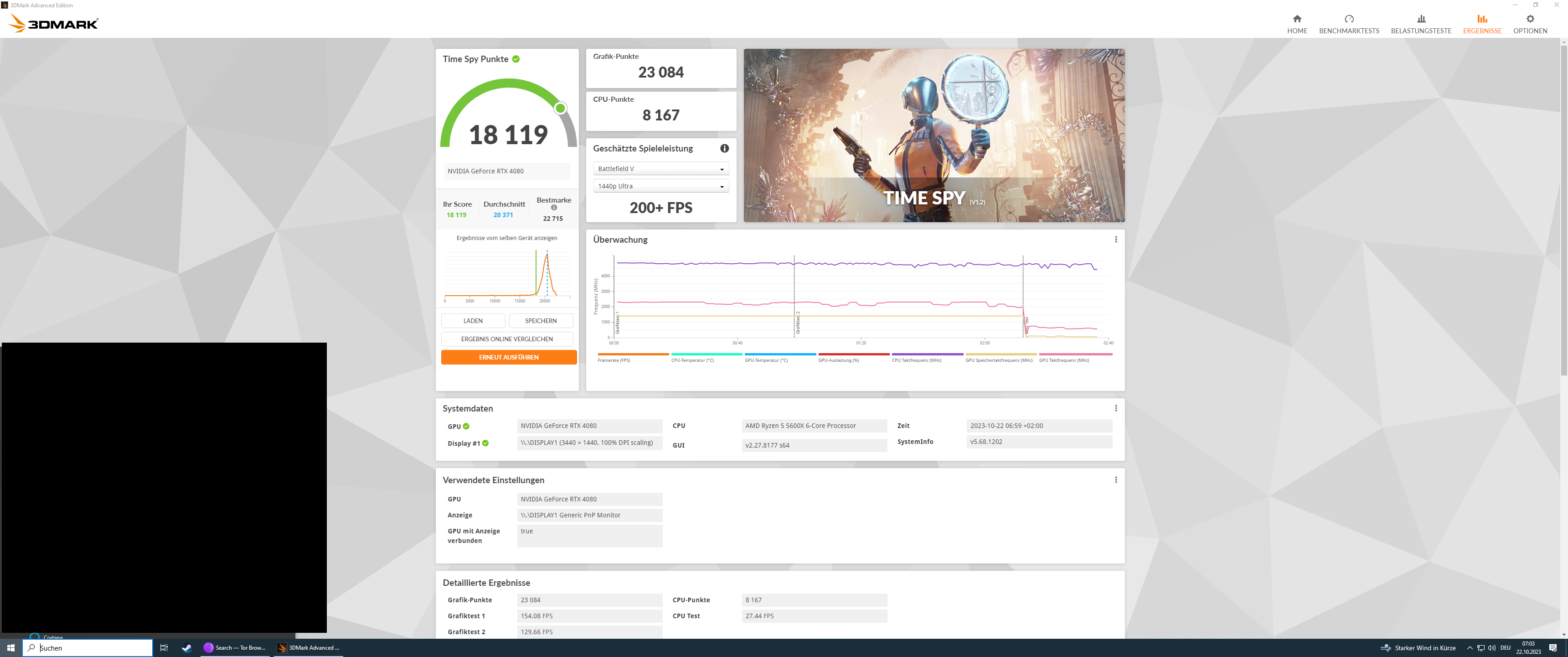

OZZHI schrieb:
Willst du wirklich fast 1/3 des Takts aufgeben? Hättest gleich eine 4070 (Ti) kaufen können.
könnte man.
Den 4070 ti average TS Score (22739) erreicht man mit der 4080 bei 210 Watt und einem Low Profile
0.8v@2295mhz@+0mem@210wcap = 23100
also mit 210wcap hat man die 4070ti im average in der tasche, und weiter nach oben ist klar, das die TI extem struggeln muss, während die 4080 mit jedem watt nur noch stärker wird.
(relation: 175w 18800 Punkte, +35w dazu und die 4080 gewinnt bei 210w +4300 Punkte)
würde mich aber wirklich interessieren, wie wenig verbraucht die 4070ti im UV um auf 23000 im TS zu kommen? die 4080 ist da bei 210w.

hab es jetzt auch mal so wie du gemacht und einfach den 0.7V punkt nach oben gezogen, PL auf 175wcap und siehe da: die karte hat streckenweise bei mir auch auf 2070 getaktet. das die karten schonmal bissel nach oben takten sieht man hieran ganz gut (ergebnis im TS war 19100)
und 19100 sind DEUTLICH besser (+300ptk) als mein 175wcap, mit meiner kurve (18800).
das lässt mich nochmal daran zweifeln, ob mein approach sinnvoll ist, den ersten punkt hochzuziehen ;)
wenn man bessere ergebnisse erhält, indem man einfach den targetspot hochzieht.
also an der stelle bedanke ich mich, meine budget option ist soeben besser geworden :)
man sieht aber auch das 1980mhz noch nicht das ende der fahnenstange bei 0.7v ist
(habe ich auch nirgends behauptet)
die werte sind alle noch nicht final elaboriert, also man kann da gerne noch herumexperimentieren. das sind nur beispielwerte. es ist gut möglich das da noch mehr geht. solange halt, bis die eigenen anwendungen instabil werden.
