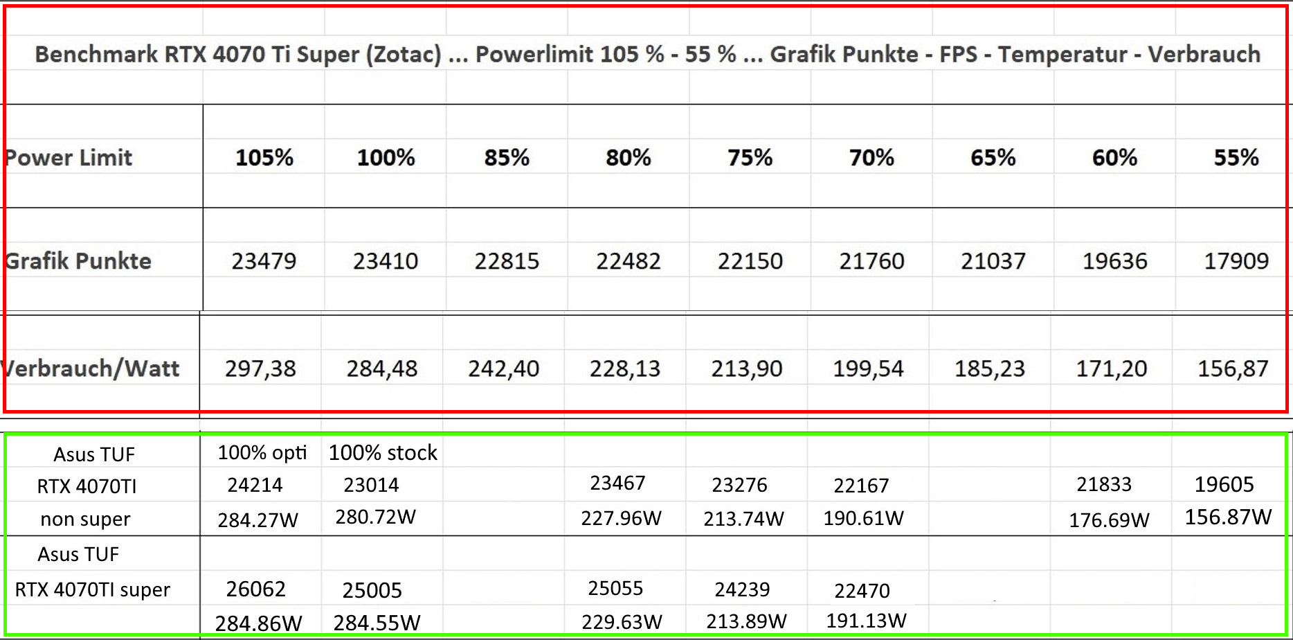

Unter 200W nehmen sich die Ti und die Ti super nichts. Ab 200W zieht die super davon.
Peterwimmer schrieb:
Mir gings um den relativ hohen verbrauch in spielen trotz uv. Da ist die 4070 ti non S viel genügsamer als die große Schwester.
Kann ich bei meinen beiden nicht bestätigen.

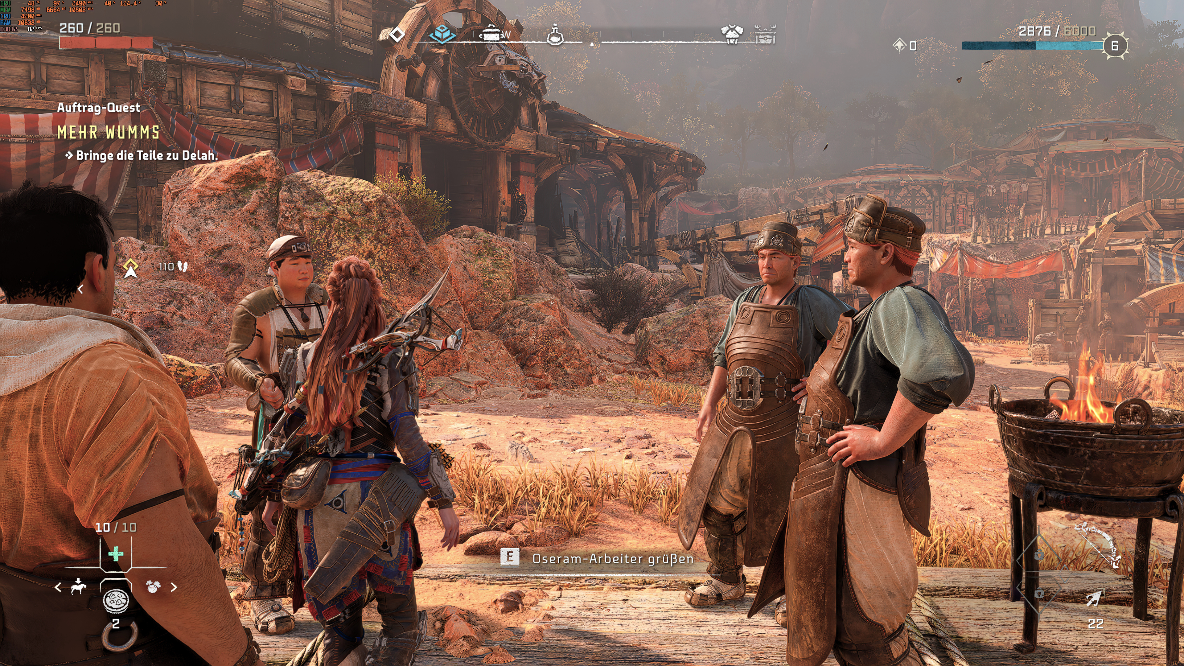

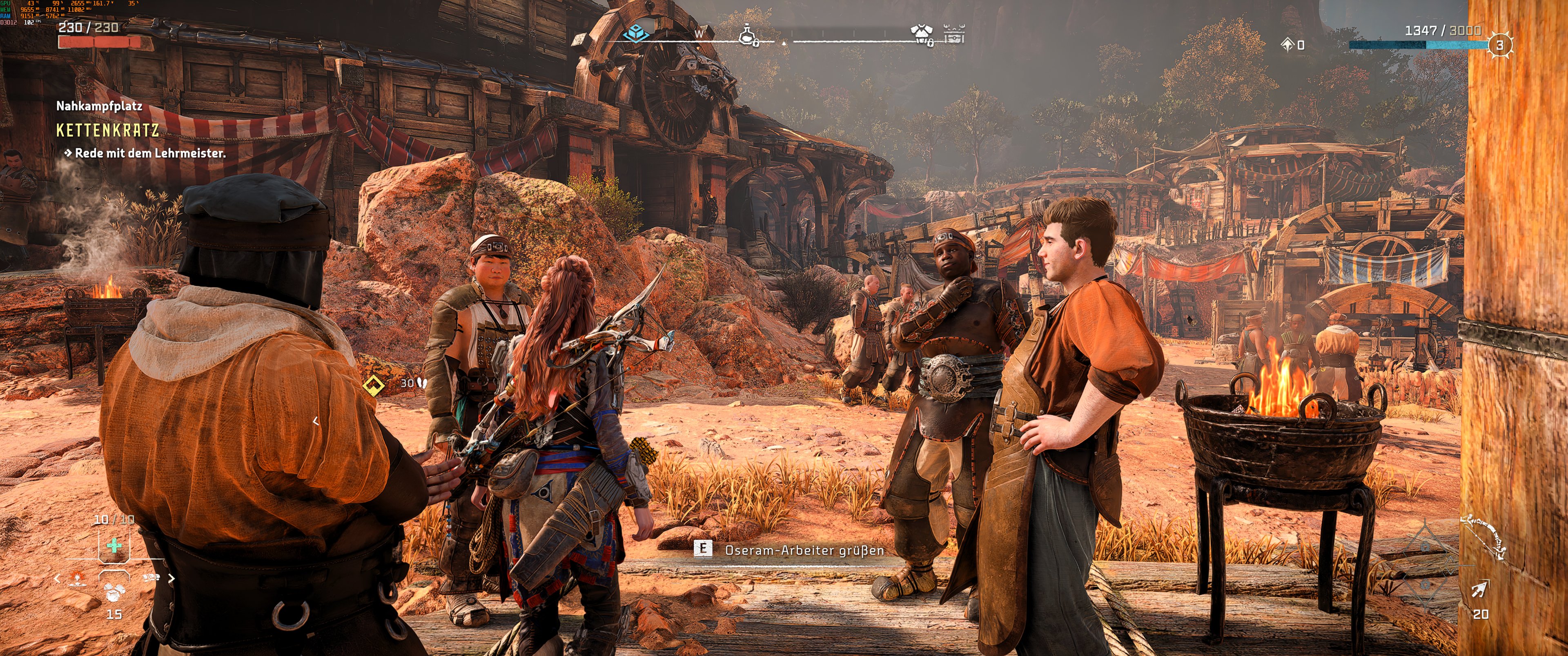

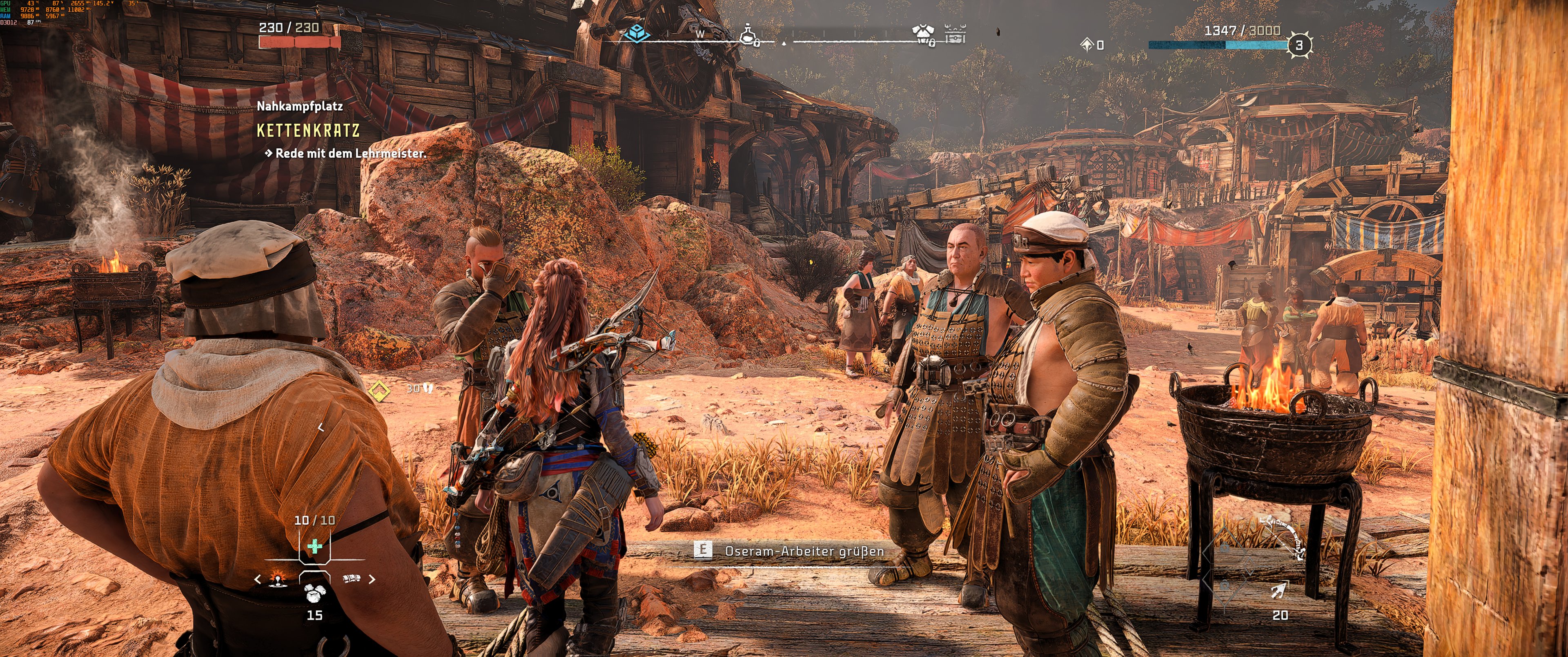

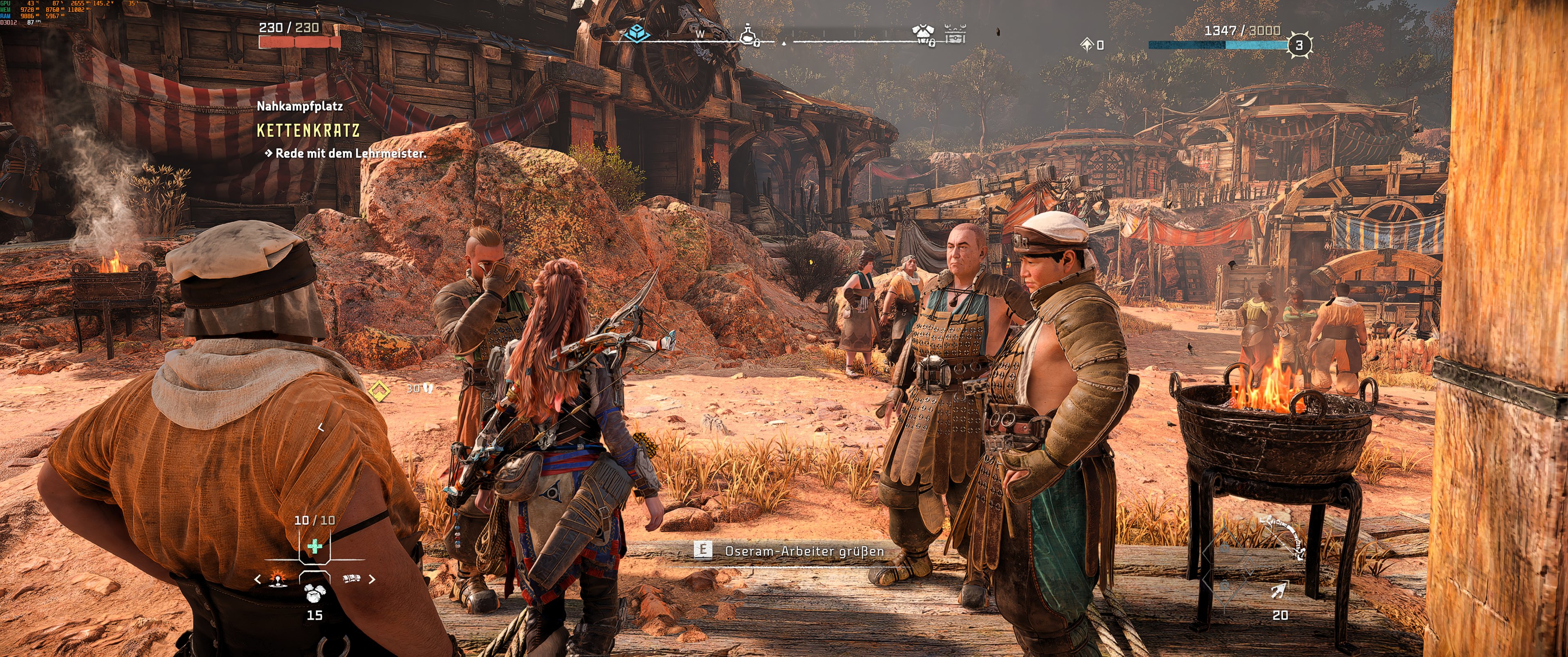

Die RTX 4070Ti meiner Frau

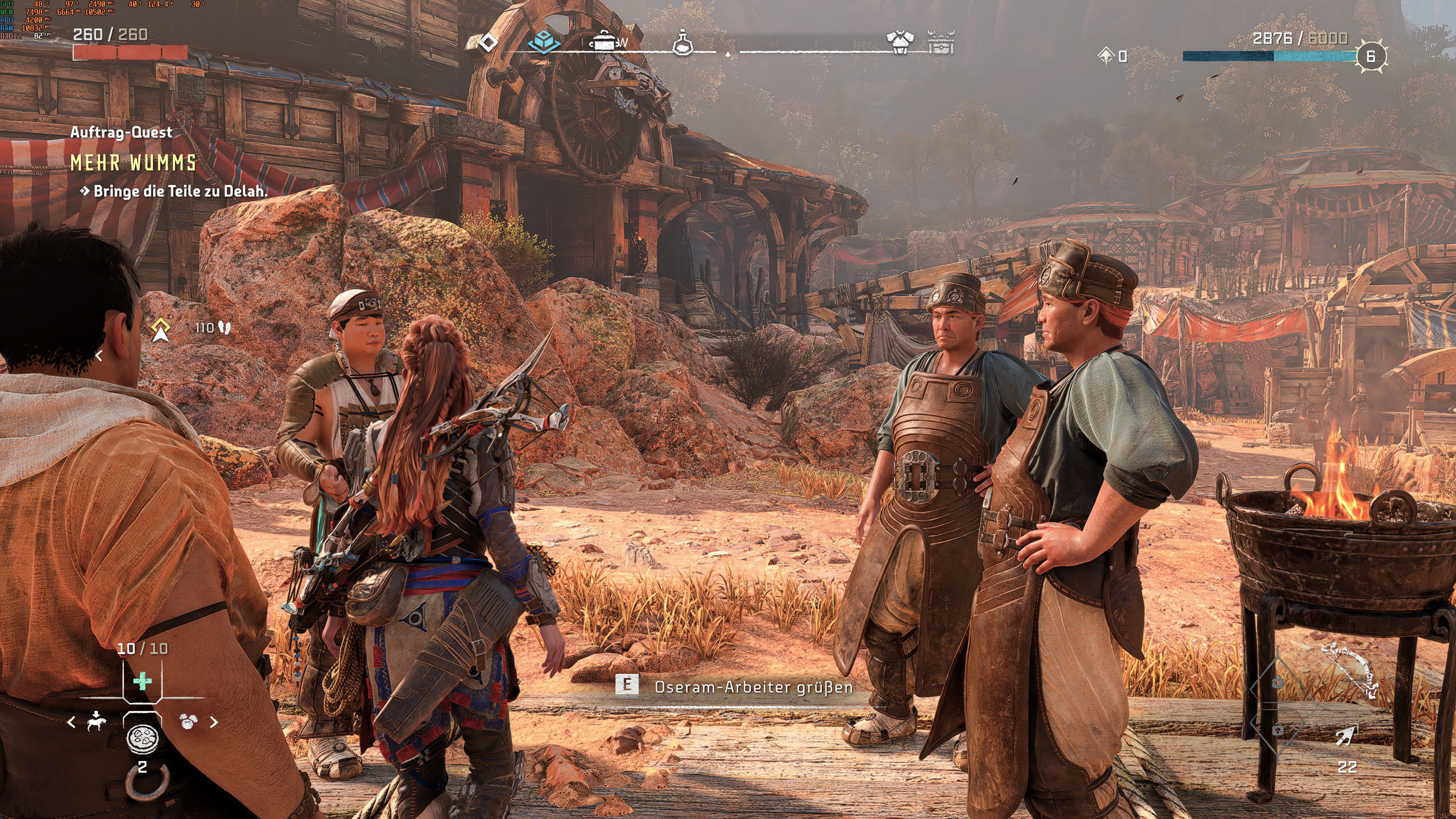

Die Ti super mit höherer Auflösung
Wer unbedingt ~100FPS braucht legt halt ein paar Watt drauf
orginal Größe
https://i.ibb.co/q55PXS7/Horizon-Forbidden-West-5160x2160.jpg
Edit:
Hier hatten wir schon mal eine Zotac RTX 4070Ti super...die war leider auch nicht sooo super:mad:
Im 2. Screenshot "nur" 87% GPU Auslastung wäre ja CPU Limit. Kann aber auch am Screenshot machen liegen.
