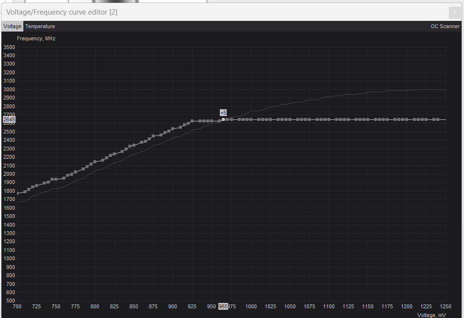

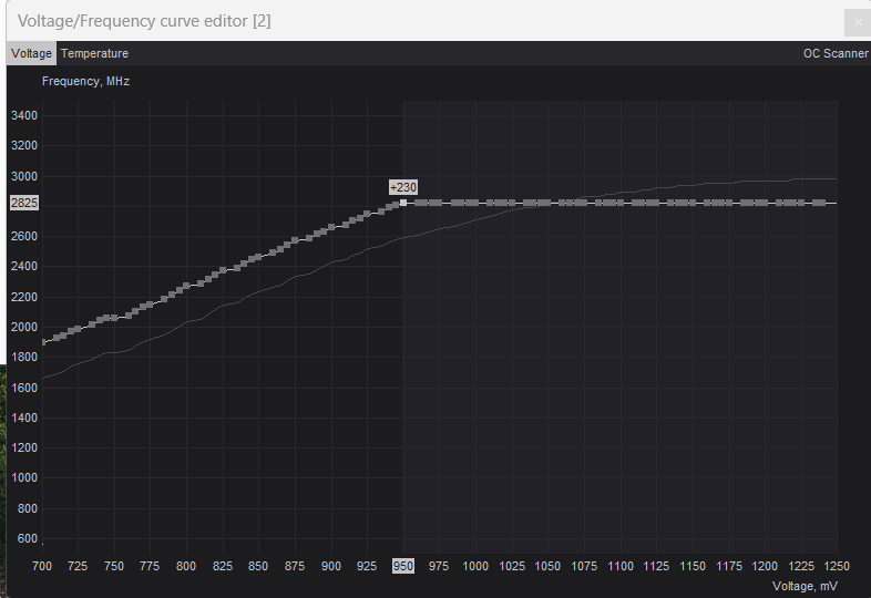

Hallo, ich möchte meine Zotac RTX 4080 Super AMP undervolten weil mein neuer 9800X3D beim Zocken sonst zu heiß wird.
Ich hab per Google und Youtube Videos versucht zu verstehen wie das mit MSI Afterburner funktioniert. Ich möchte eben dass er weiterhin auf 2820 Mhz hochtaktet aber sich dabei nur 0,95mV nimmt. Wenn das stabil läuft teste ich wie weit ich runter gehen kann, ohne dass es instabil wird oder die Performance laut Port Royal weniger wird (Port Royal Stock 18533 Punkte, 1-2% weniger wären noch ok).
Ich würde es so machen wie im Screenshot anbei. Die Kurve bis 2825 Mhz parallel nach oben verschieben bis die 2825 Mhz schon bei 0,95mV anliegen (2820 kann ich nicht auswählen, ab 2817 springt er gleich auf 2825). Danach die Kurve ab 0,95mV flatten.
Wäre das grundsätzlich richtig so? Wäre eh normales Undervolting und kein(!) Overclocking - Overclocking kann ich mit dem Curve Editor alleine gar nicht machen, ohne dass ich die Core Voltage in der Afterburner-Hauptmaske erhöhe oder?

Also ist dein primäres Problem die schlechte Kühlung in deinem Gehäuse oder von der CPU.
Aber ja, UV ist hilfreich, 50 Watt sparen bei fast gleicher Leistung.
Ja wie auf deinem Screenshot.
Es ist quasi beides, OC durch mehr MHz aber UV durch begrenzen der Spannung
+ ... MHz auf Cores, bestätigen
Kurve öffnen und alle Punkte nach 0,95V unter den höchsten Punkt (also 0,95V) ziehen
Bestätigen
Die Kurve sollte nun ab 0,95V glatt nach rechts gehen

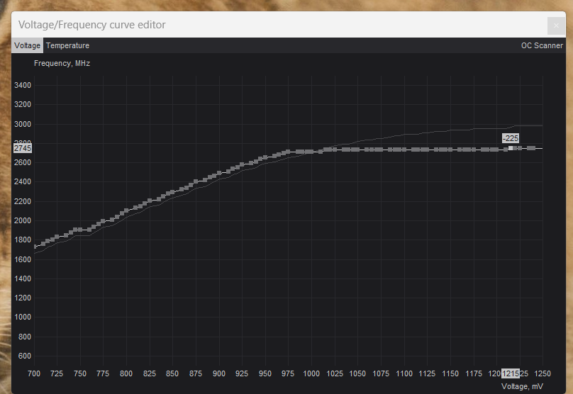

Danke für die kurze Anleitung, so kann man genauer einstellen. Habe mich jetzt für 0,975mV entschieden. Stabil lief Port Royal mit 2745 Mhz und ich bin jetzt sicherheitshalber 2 Stufen (dh 30 Mhz) runtergegangen.
Dadurch habe ich 2700 Mhz, verliere 120 Mhz bzw. 1,5% Port Royal Punkte aber spare dadurch 33 Watt Peak (dh 11%). Ist wohl relativ leichtes Undervolting, aber in gutem Verhältnis und ohne spürbaren fps-Verlust.
Das einzige Problem ist nur, wenn ich jetzt alles speichere und neu starte dann ist das ab 0,975mV nicht mehr ganz flat sondern steigt leicht an...

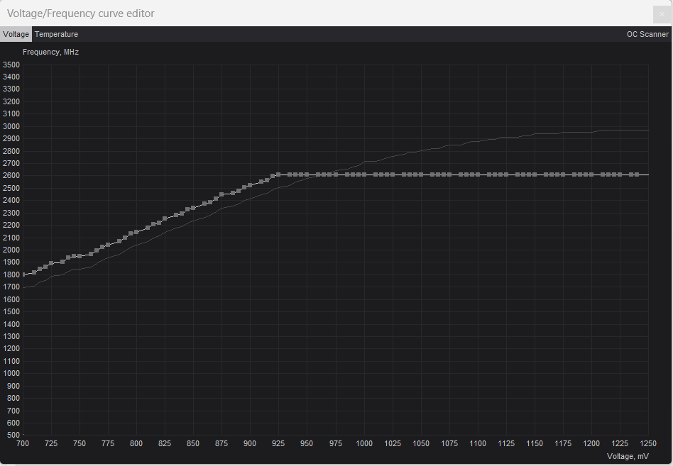

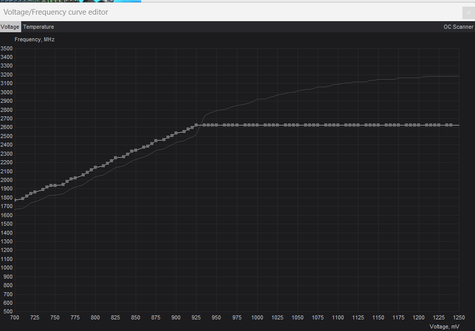

Habe leider ein Problem beim Undervolting mit Afterburner. Habe mal eingestellt die u.a. genannten 0,925V - Port Royal läuft mit 2640 Mhz gerade noch durch also möchte ich sicherheitshalber 2625 Mhz einstellen. Für die 2550 Mhz müsste ich auf 0,910V runtergehen und das sind nur 5 Watt Unterschied in Port Royal.
Das Problem ist, nach einiger Zeit ist die Kurve nicht mehr komplett flach sondern bekommt eine "Stufe". Habe ein bisschen gegoogelt und da stand man solle die Grafikkarte vorher aufheizen, aber auch das half bei mir nichts (5min Furmark1 @ 100% GPU-Load und die Karte hatte dann 66 Grad, dann habe ich die Kurve eingestellt und gespeichert). Nach 2-3mal neustarten bekomme ich immer wieder die Stufe im Curve Editor. Derzeit ist die Kurve um 105Mhz nach oben geschoben, aber dasselbe passiert mit 100, 105, 110, 120 und auch wenn ich schon bei Spannung 0,91 oder 0,915 oder 0,915 abflachen will.
Ist das rein optisch und in Wahrheit ist die Kurve flach? Denn eigentlich habe ich so ja nochmal einen Anstieg der Kurve dh die GPU könnte ich dann eben 0,965 Volt nehmen um auf 2645 Mhz springen zu können...
Hier noch der Screenshot wie es nach dem Einstellen aussieht und auch wie die Kurve aussieht wenn ich auf den Button 1 klicke im Afterburner (flach) bzw. wie es nach ein paar Neustarts aussieht (mit Stufe).
Leider nein. Habe das gleiche Problem. Je nach Temperatur beim Anwenden der Kurve verschiebt es sie etwas hoch oder runter.
Ich muss mal versuchen die stabile 24/7 Kurve bei Idle bzw Boot Temperatur neu anzulegen, in der Hoffnung, dass sie dann beim Start richtig angewandt wird.
Und daneben die Bench OC Profile im warmen Zustand anzulegen, damit die während einer Bench Session nicht verschoben werden.

Ich hätte das genauer befolgen sollen. Anstatt mit Shift+Enter zu glätten, habe ich es jetzt so gemacht wie hier beschrieben und alles oberhalb von 0,925 markiert und nach unten gezogen. Dann bestätigen und es wird ebenso geglättet. Aber anscheinend ist das nicht dasselbe, ich vermute mit Shift+Enter rundert er alles zum nächstmöglichen Punkt und wenn man runterzieht und bestätigt wird abgerundet. Wenn man genau hinsieht, siehts für mich auch so aus als dass die Punkte ab 0,925V marginal tiefer sitzen. Habe schon 20mal neu gestartet, zwischendurch Furmark laufen lassen und Powerlimit verändert, die Kurve bleib immer gleich und er nimmt sich nie mehr als die 0,925V - ich hoffe das bleibt jetzt so. @Powl_0 vielleicht hilft das bei dir auch, habe die Kurve übrigens gesetzt ohne die GPU vorher warm laufen zu lassen.
