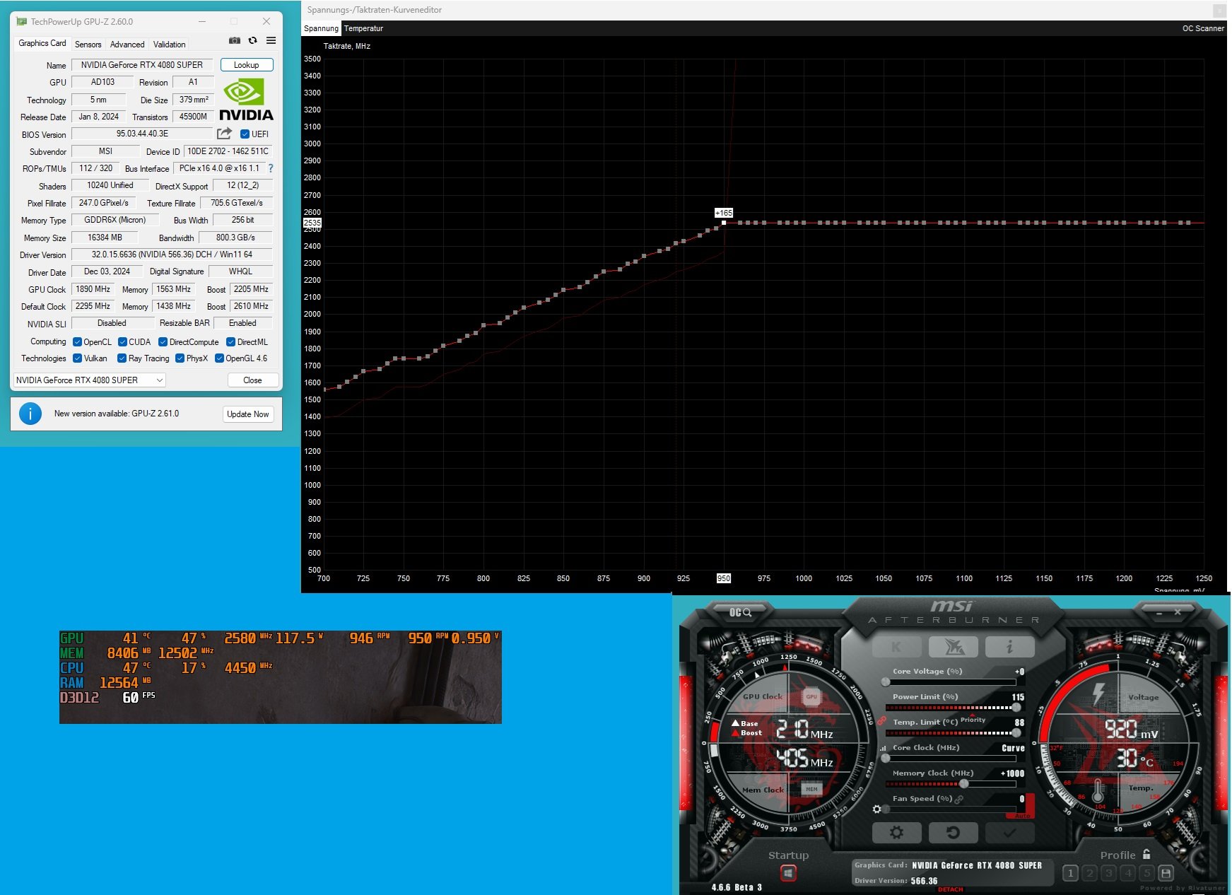

kann mir jemand den unterschied zwischen dem angezeigten Takt im Curveditor (2530) und den im Overlay (2580) angezeigten Takt erklären?
Oder was ich evtl. falsch gemacht habe, besser machen könnte.
Deuten die anderen Werte des Taktes in GPU-Z auf ein Problem hin?
Grafikkarte: MSI RTX 4080 Ventus 3X (Bios der Expert Variante geflasht)
Vorgegangen bin ich wie folgt (im Afterburner):
Core Clock +165 eingestellt.
Memory Clock +1000 eingestellt.
Powerlimit auf max. eingestellt.
Einstellungen übernommen.
Im Curve Editor die Kurve bei 0.950 abgeschnitten
Der Screenshot zeigt GPU-Z, daneben die Kurve, unter der Kurve den Afterburner und wiederum links daneben einen Ausschnitt eines Overlays ingame.
Ich hatte dasselbe Problem, habe einen Takt eingestellt und dann lief die GPU trotzdem mit höherem Takt. Sieht die Kurve im Afterburner nach ein paar Neustarts noch immer so aus oder hast du Stufen drin? Lies dir mal hier im Thread die Posts 1672-1678 durch da sind ein paar mögliche Lösungen dabei - vl hilft das.
Bei mir hilft es, wenn beim Einstellen Last auf der Karte ist. Also wenn dabei ein Spiel oder Benchmark läuft.

Mit FurMark im Hintergrund stimmt der Takt exakt überein. (PL115%, da sonst der Takt nicht erreicht wird)
Mit Heaven Benchmark sind es immer noch +15Mhz. (Power Consumption ca. 50-60%)
Kann man daraus schließen das etwas mehr geboostet wird wenn die Auslastung nicht hoch ist?

Eigentlich sollte Afterburner ein max. Limit setzen. Der Takt muss dann nicht immer und überall erreicht werden, aber wenn du höhere Taktraten siehst, stimmt was nicht. Mein Eindruck war, dass Afterburner die eingetragenen Werte nicht korrekt speichert, wenn die Karte dabei im Idle ist. Die Kurve war bei mir dann nach dem Neustart auch immer verschoben.
Reaktionen: Tr8or
Die Verschiebung bewegt sich aber meisten nur +/-20, also nicht so wichtig.
Aber ja, @Habu hat recht, wenn man die Einstellungen macht, während die Graka warm ist und Leistung bringt, scheint es genauer zu werden.
Die Taktschritte sind immer 15MHz. Will man also z.B. 2835MHz unter Last haben muss die Kurve auf 2850MHz eingestellt werden.
Will man 2820, stellt man 2835 ein.
Stellt man einen Takt mitten in einem Taktschritt ein, also z.B. 2840 verstellt sich die Kurve wenn man den AB neu startet nach oben oder unten.
Zumindest ist das mit meiner Karte so.
Die Grafikkarten verringern durch steigende Temperaturen automatisch den Takt.
Deswegen habt ihr am Ende weniger.
Ich stelle seit Jahren ohne Probleme im idle ein.
Aktuell 2595 MHz eingestellt, bei Last sind es dann 2595 oder 2580 MHz.

Ich habe nun noch einmal von vorn begonnen und erst einmal den Speichertakt in Ruhe gelassen.
Begonnen habe ich bei +225MHz und die Kurve bei 950mV abgeschnitten. Hat leider nicht geklappt.
Aber bei um 15MHz verringertem Takt scheint es zu laufen.
Damit komme ich auf 2625MHz bei 950mV.
Falls nicht werde ich in 15MHz weiter reduzieren.
Den Speichertakt werde ich später, wenn ich ein stabiles Ergebnis erzielt habe, erhöhen. Und dann ähnlich vorgehen.
