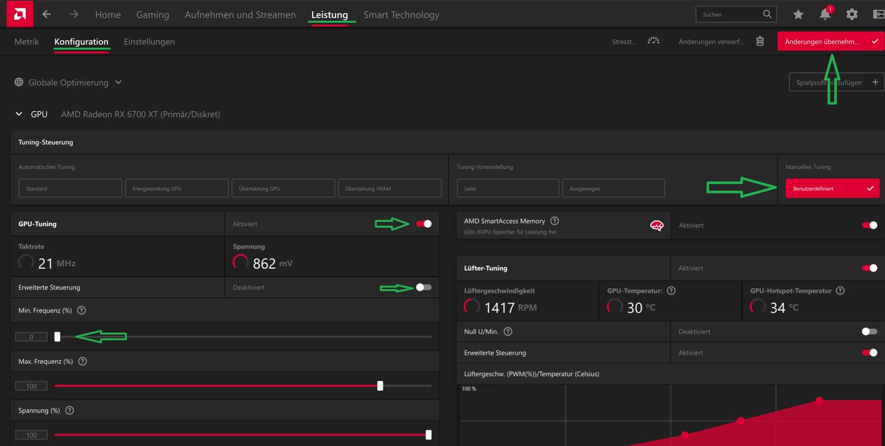

Hi,
die GPU im Adrenalin Treiber, konstant sagen wir mal auf 80% Takt laufen zu lassen sollte wie im Bild markiert gehen.
ps: falls ich falsch bin gerne verbessern.

iNikolaus, die Adrenalin Einstellung (Takt festsetzen) oder SMT im Bios deaktiviert ?
iNikolaus schrieb:
aktuell ist die win installation halt nen monat oder 2 alt.
Und? Es ist nicht möglich das du irgendwas wie du es immer machst, getan hast?
Bei meinem kleinen wurde z. B. Fifa 24 und dann 25 instabil. Black screen. Grafikkarten treiber in Verdacht. Windows Updates. Das ganze System. UEFI Update... Chipset Treiber Update, alles was so möglich ist. Dann mit dem bluescreenviewer was gefunden. Durch seine Maus wurde so eine miese razor synapse Software installiert. Die hat vor 2 Monaten ein Update bekommen. Automatisch... Seit dem ging das los! Aber es hatte auch gedauert... Nicht oft Fifa gespielt. Usw. Der Zusammenhang war nicht so offensichtlich. So den mist deinstalliert. Zack keine Abstürze mehr!
Wenn du den Fehler finden willst musst du offen für alles sein! Es gibt offensichtlich nicht den kleinen Schalter der nicht stimmt.
ja selbst wenn ich die min. taktrate auf 1300 setzte und die dann auch auf der mhz läuft bleiben die fps unverändert
