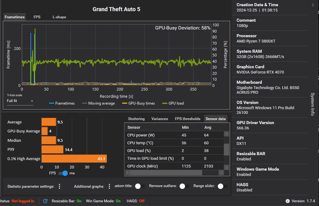

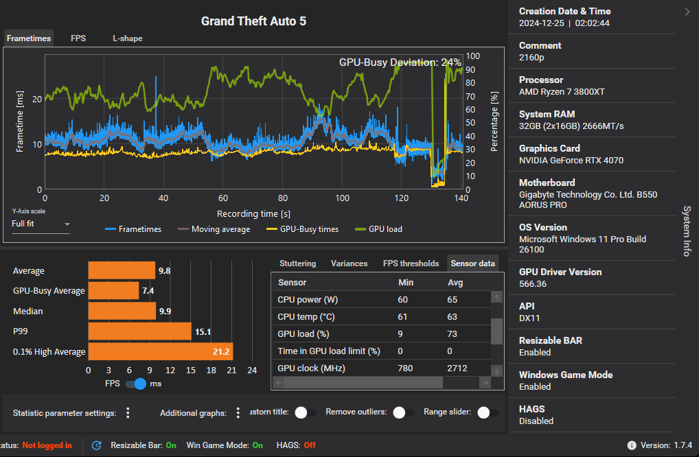

Das sieht bei mir so aus und sollte mit deinen r7 57003x3d deutlich schneller laufen
Einmal Ostküste von Stadt tanke zu Nordküste Stadt über die autobahn unterschiedliche perspektiven inklusive first person
Spielt sich smooth aber ich bin sowieso gegen tearing unempfindlich
Wie man sieht taktet sich selbst meine gpu herunter auf 2,1ghz normal sind 2,7ghz das erreiche ich mit 2160p dank dsr
Siehe
Das wäre der normale Taktrate der gpu gta 5 muss aber definitiv auf maxed was geht eingestellt werden damit die gpu Hochtakten ähnlich könnte das auch bei WoW sein.

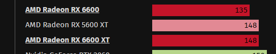

Klar ist ne rtx4070 doppelt so schnell wie ne rx6600 aber dennoch

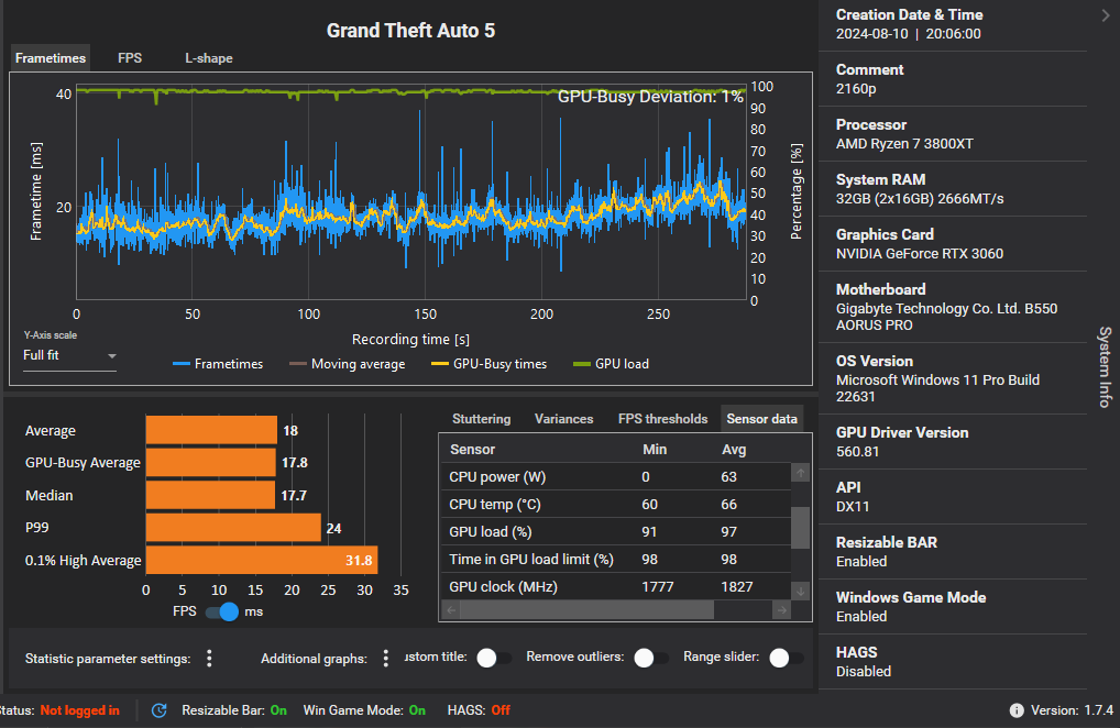

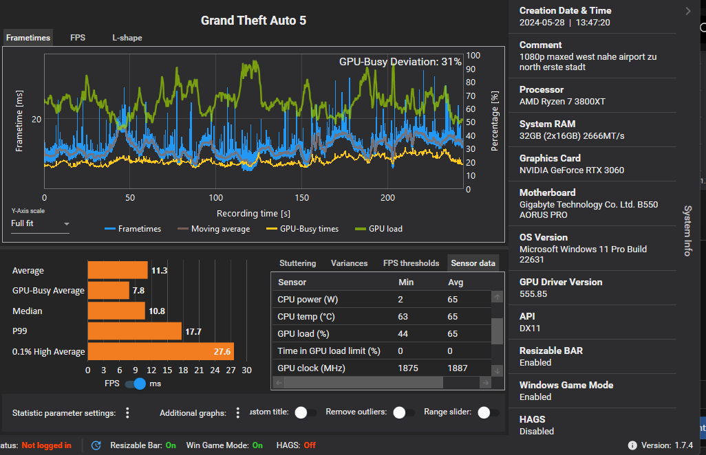

mit der rtx3060 war es nicht5 anders siehe dass
mein Fazit daraus geht die gpu load unter 40% sinkt der Takt. das kann bei der rx6600 ähnlich sein wenn nicht sogar schon bei 50% das ist ne Treiberangelegenheit.

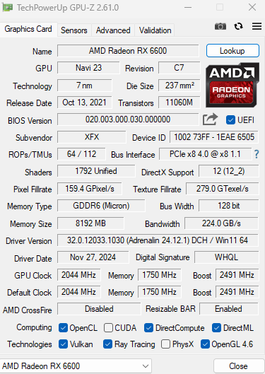

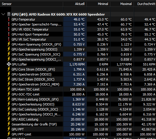

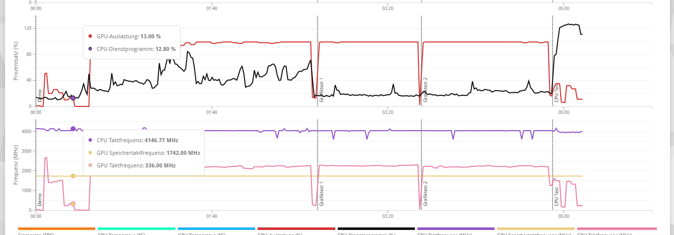

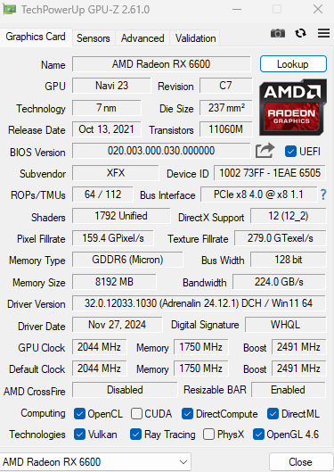

im anhang einmal Auswertung GPU-Z.

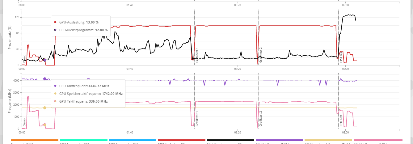

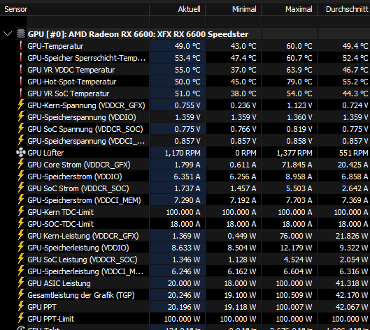

im anhang auswertung hwinfo. man sieht 100watt is limit und die wurden in black ops 6 auch erreicht.

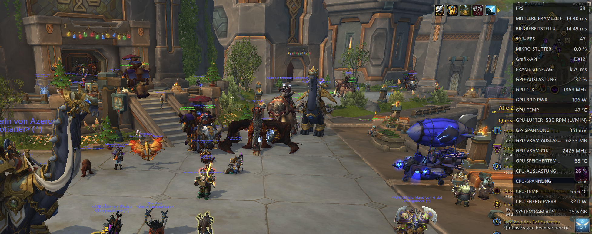

wie man sieht, gpu 100%, 120-140fps und cpu auf 50-60%. könnt ihr mit den infos was anfangen?

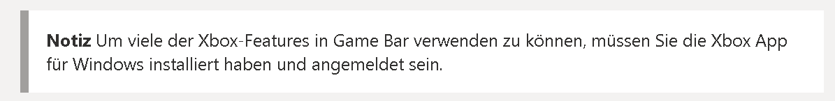

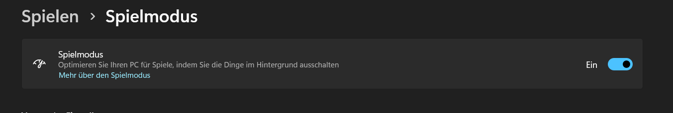

game bar ist aus, spielemodus ist an. energieeinstellungen ist auch höchstleistung. XMP Profil 1 ist aktiviert. Es sind nur 1 von 3 Bildschirmen angeschlossen. Die anderen games gingen aber auch mit 3 ohne probleme.

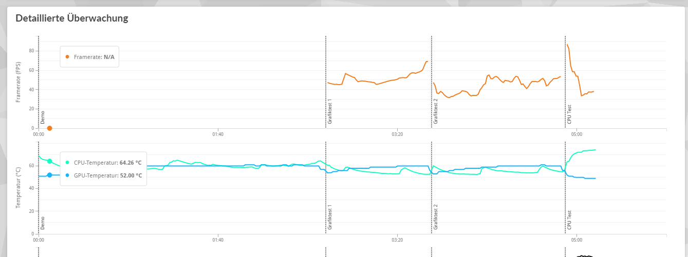

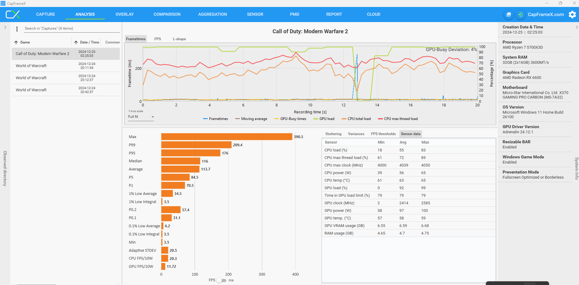

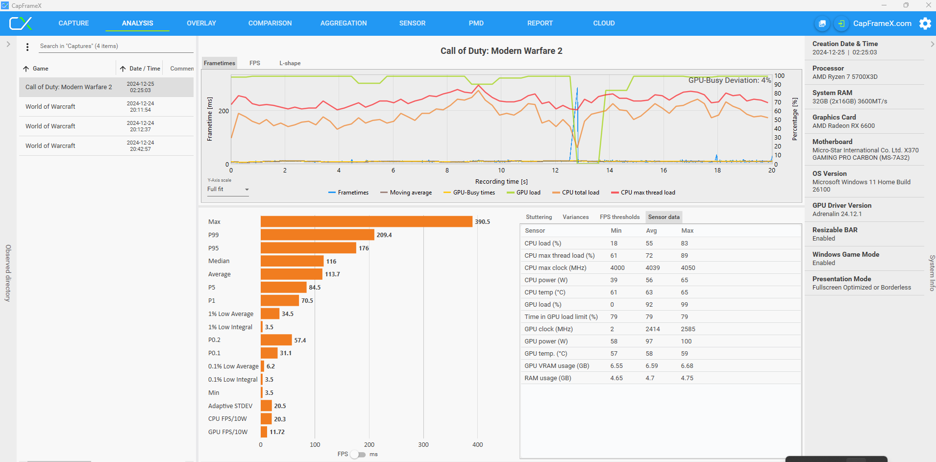

Im Anhang auch ein frischer benchmark. Dort ist auch 100watt max. meine gpu kann gar nicht mehr als 100watt haben wenns auf 100 limiert ist oder bin ich blöd? wie viel soll die bitte noch haben an mehr watt? auf wow geht sie aber nicht mal auf 100.

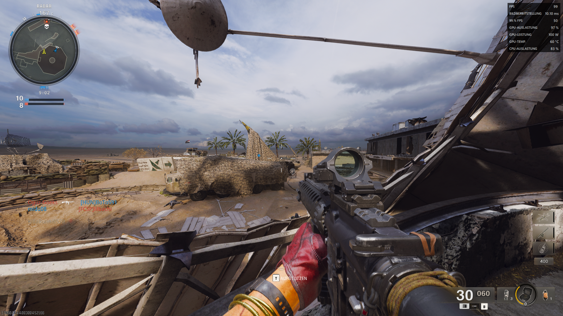

im anhang auch nochmal frischer capframe von black ops 6 ebenso, kp why da mw2 steht
Was ich aber bis jetzt noch nicht verstanden habe was die gpu damit zu tun hat das meine CPU auf ihre grenzen stößt in wow aber in anderen besseren spielen nichtsyfsyn schrieb:mein Fazit daraus geht die gpu load unter 40% sinkt der Takt. das kann bei der rx6600 ähnlich sein wenn nicht sogar schon bei 50% das ist ne Treiberangelegenheit.

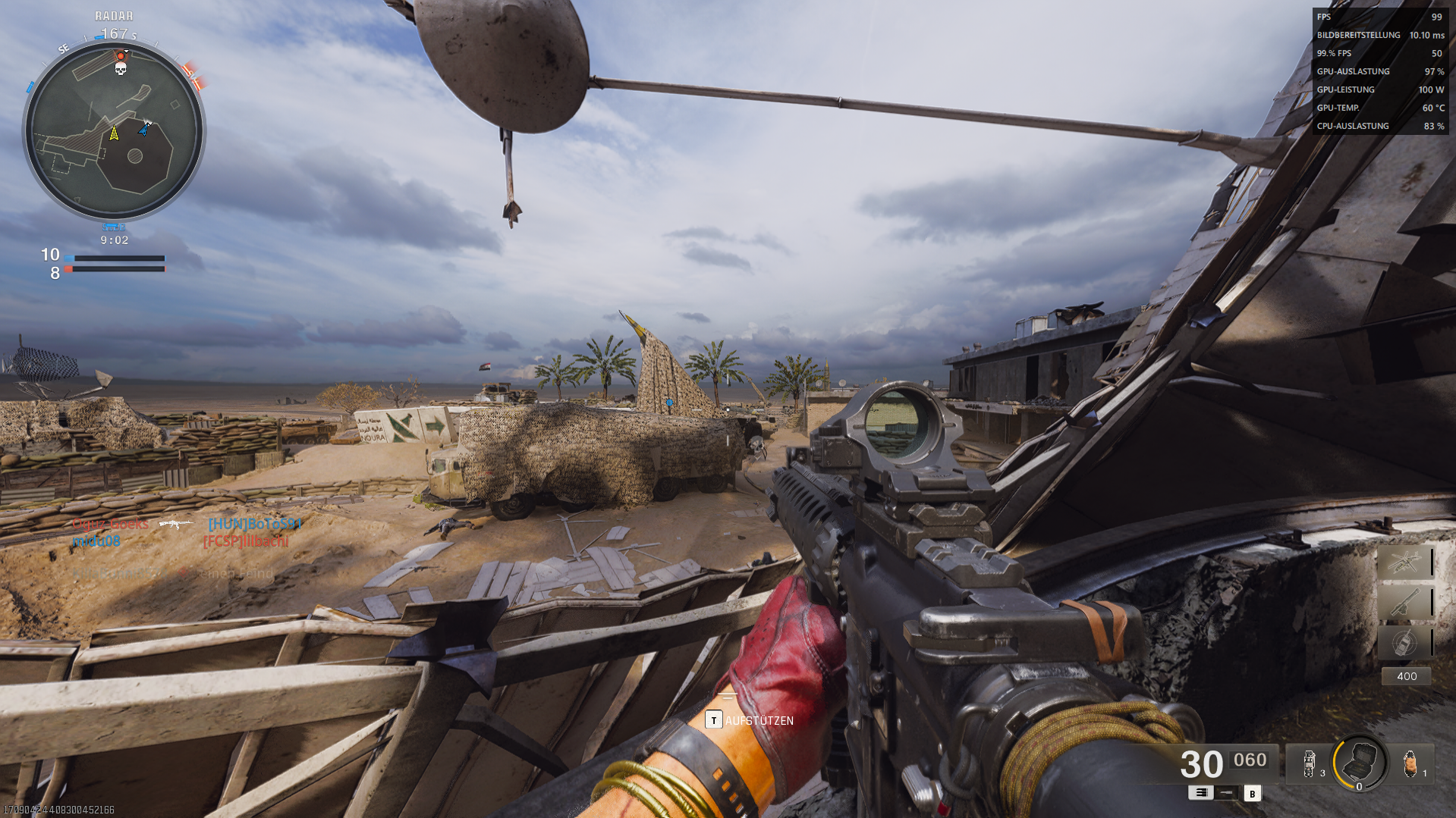

Also im CoD sieht alles gut aus, also liegt der Hund bei WoW begraben.
Auch die anderen Bilder sehen gut aus.
Mit dem Fragezeichen kann man überprüfen ob die GPU von PCie x8 1.1 auf PCIe x8 3.0 hochtaktet wenn man den Rendertest startet.
Da aber bei CoD soweit es gut aussieht müsste das der Fall sein.
Nur falls nicht kann man im BIOS auf PCIe 3.0 das festlegen.
Irgend eine Einstellung in Windows oder im Spiel verhindert das hochtakten und damit die volle Leistung.

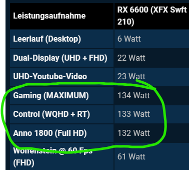

Ich sehe Ad-Hoc zwei Merkwürdigkeiten:
Warum ist da ein 100W-Limit? Mal unabhängig vom Problem sollte die Karte sich bei Volllast eigentlich um die 130W genehmigen. Gemessen an der Leistungsaufnahme macht das rund 30% aus.
Hier mal ein paar Benchmarks zur Leistungsaufnahme

Ich glaube das hat einfach nur mit der Anzeige der Leistung von AMD zu tun, die 100W sind reine GPU Leistung und nicht TDP der kompletten Grafikkarte inkl VRAM und der restlichen Platine.ShiftC schrieb:Warum ist da ein 100W-Limit? Mal unabhängig vom Problem sollte die Karte sich bei Volllast eigentlich um die 130W genehmigen. Gemessen an der Leistungsaufnahme macht das rund 30% aus.
Aber gut zu sehen das sie mal mehr als 40-50W ziehen kann, soweit waren wir gestern noch nicht.

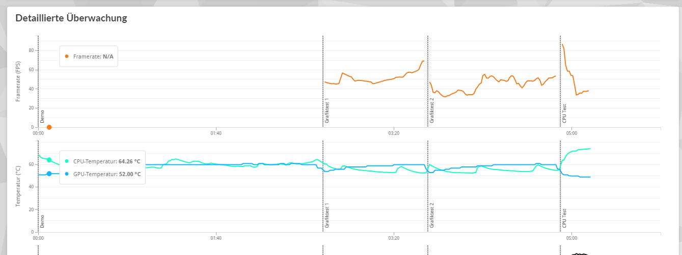

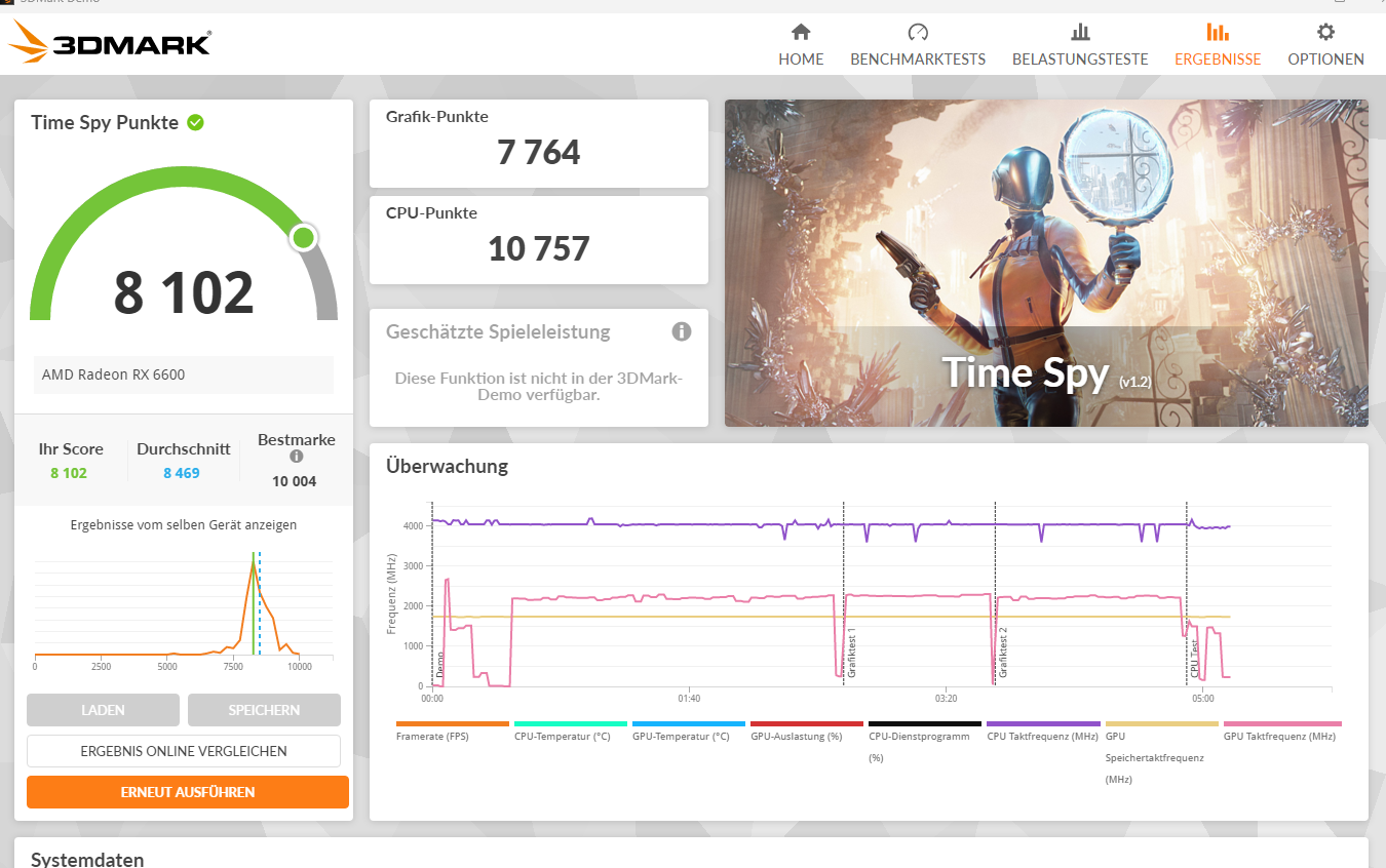

Ich bin immernoch bei 1x Windows neu...

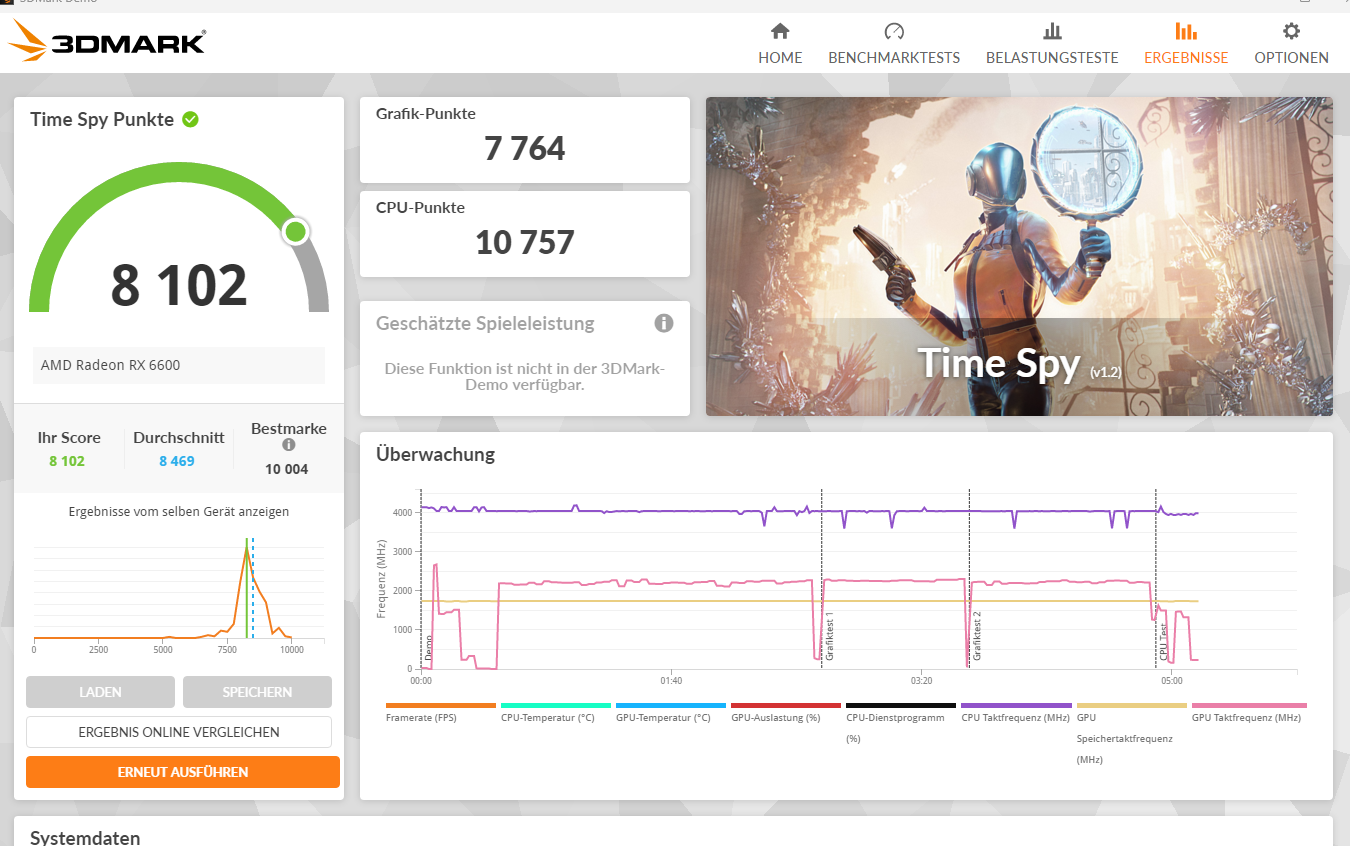

In anderewn Games und im 3dMark sind die Ergebnisse ok, ja das System "underpeformed" ein wneig, aber eben nicht 50% zu wenig.

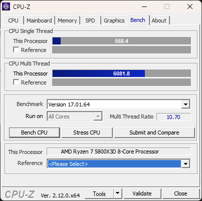

Hier mal mein CPU-Z Bench
Und heute war mehr los, da sind bei mir die FPS auch niedriger:
Ich war auch kurz mal auf 60 FPS runter. Aber sie schwanken hier allgemein sehr stark, von 60-90 bei mir.
