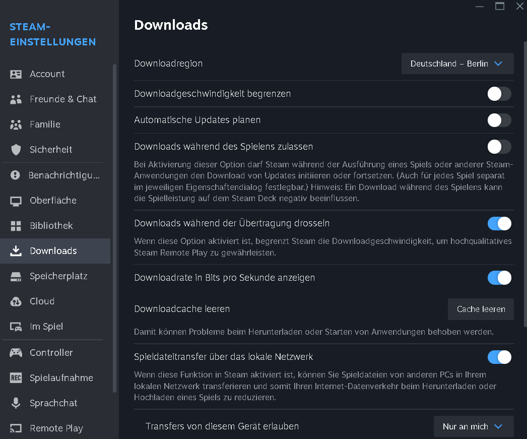

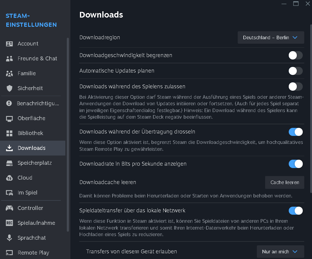

Spiels du WOW über Steam?
Falls ja dann dort mal den Download Cache leeren.
WoW ist nicht auf Steam verfügbar; ausschließlich über Battle.net.
Und bei externen Spielen (falls er es zu Steam hinzugefügt hat) gibt es keinen Download-Cache.

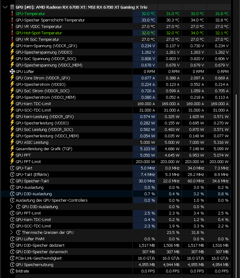

Stromkabel korrekt an der Grafikkarte dran? Bzw. nochmal abgezogen und neu eingesteckt?
75W bei OCCT StabilityTest kann nicht sein (und entspricht IMHO dem max power von nem PCIE-Slot).
gibt es hier lösungen um die wattzahl auf was auch immer zu steigern? das kabel ist logischerweise an der graka haha
Eben denk ich auch, aber angeblich steckt das Kabel richtig.
Dennoch mal neu anstecken an Grafikkarte und Netzteil kann nicht schaden und sollte zumindest zu dem Punkt Klarheit schaffen.

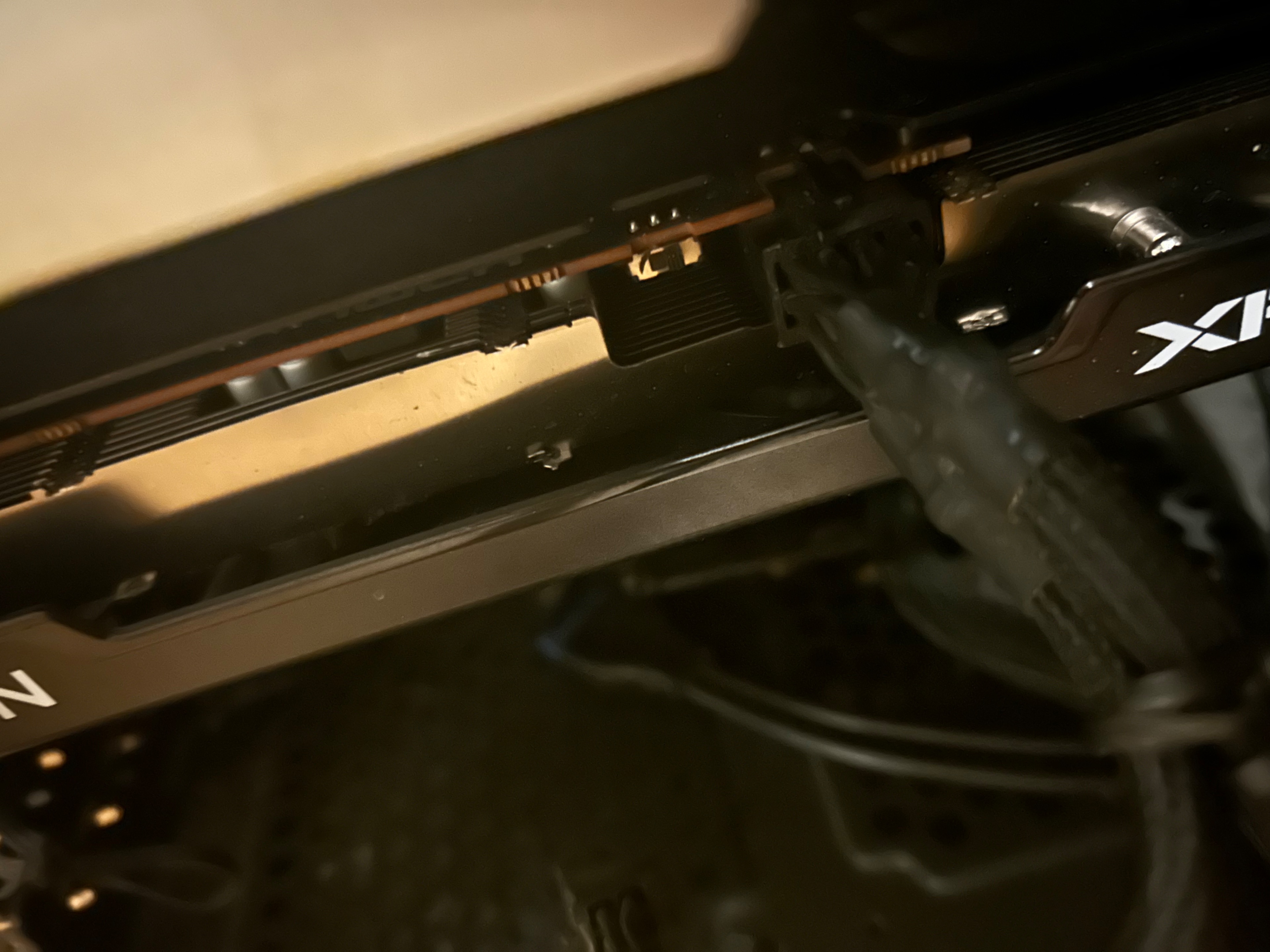

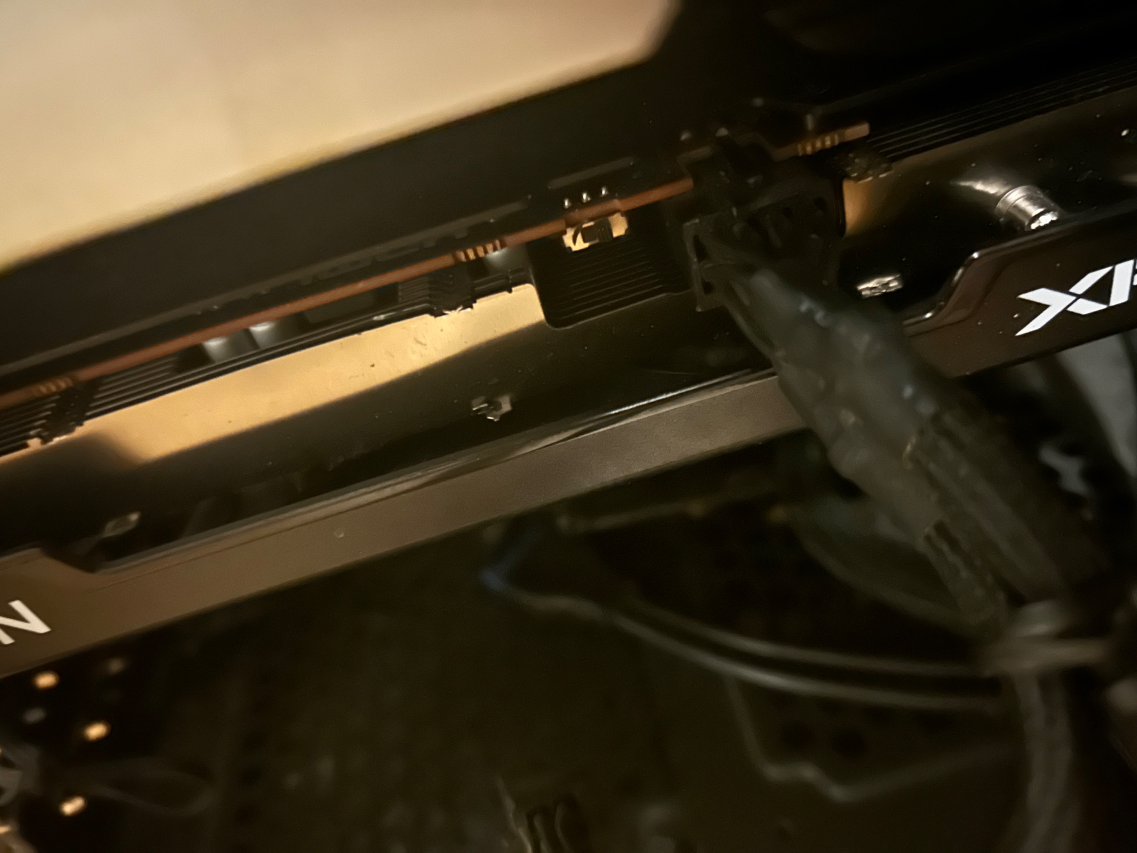

@PeacemakerAT Netzteil neu angesteckt und 8 andere Pins an die graka Verbunden. Spielt es hier eine Rolle welche 8 Pins vom Netzteil genutzt werden? Ebenso was bringt der Knopf an der graka? Siehe Bild
OCCT weiterhin 78watt bei 99% Auslastung

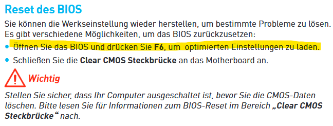

Ein BIOS Update alleine reicht nicht aus um saubere Werte zu haben, ich würde danach immer einen Reset im BIOS durchführen.
Man darf halt danach nicht vergessen wieder XMP zu aktivieren und SAM (falls das bei der BIOS Version nicht zu den optimierten Settings zählt)
Der Schalter an der GPU wird Silent und OC Mode sein. Daran sollte es aber nicht liegen.
Am NT sollte das Kabel schon an der PCIe Buchse hängen.

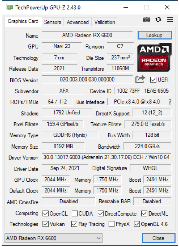

-> AMD Chipsatztreiber 6.10.17.152 ist installiert?
@iNikolaus​

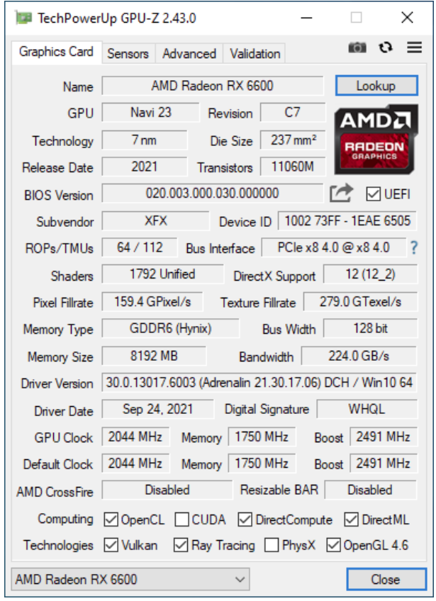

Habe mal einen Sceenshot von GPU-Z gemacht von der XFX GPU.
Stimmen die Daten überein, außer PCIe 4.0 natürlich?

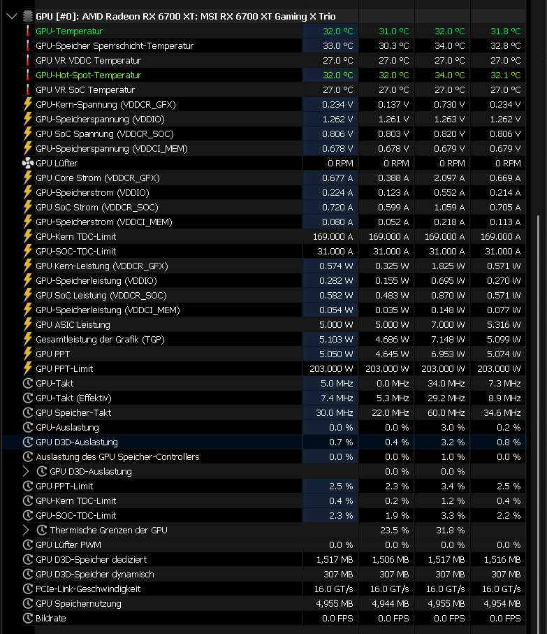

Installiere mal HWINFO64, falls nicht vorhanden und schaue mal unter der GPU nach welches GPU PPT Limit da drin steht.
Und wenn du sie belastest ob sich darüber die GPU PPT ändert und sich dem Limit nähert.
Die sind für gewöhnlich beschriftet mit PCIe, welches Modell hast du denn genau?
Matthias80 schrieb:
Ich hab immer noch keinen Reim warum andere spielen ordentlich laufen.
Wobei wir noch keinen Screenshot gesehen haben wo die Karte mehr als die ~75W zieht.
Wäre interessant ob das bei den Spielen der Fall ist die scheinbar "gut" laufen ...

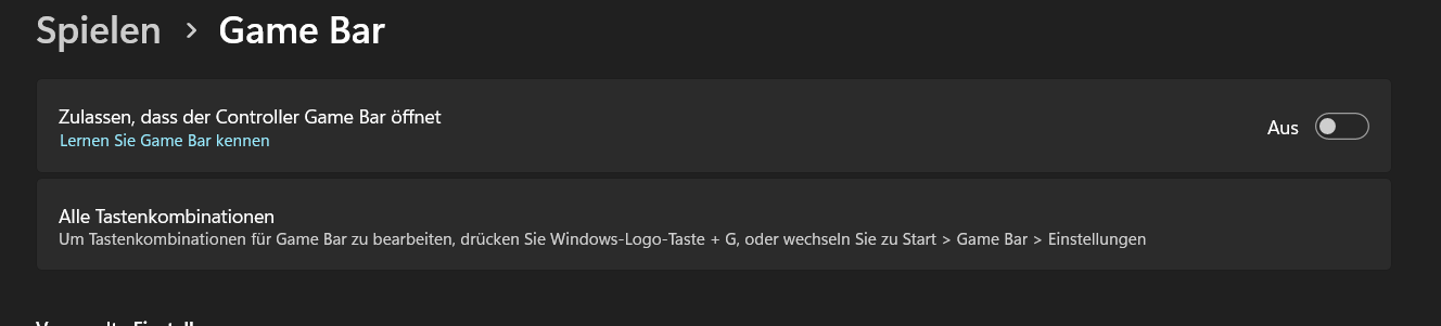

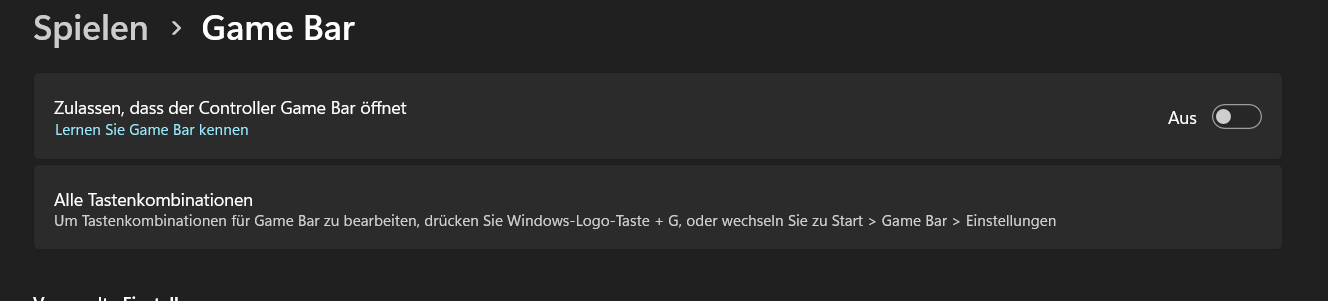

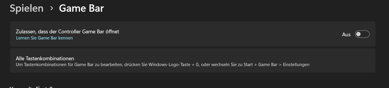

Mir fällt gerade ein das ich bei einen Game auch mal Probleme mit den FPS hatte aber andere Spiele nicht.
Da war diese Game Bar Einstellung in Windows schuld, seit dem die aus ist hatte ich keine Probleme mehr.
Irgend was hatte die Einstellung im Hintergrund getriggert und es hat gedauert bis ich den Fehler gefunden habe.
Reaktionen: LukS und PeacemakerAT
Ich hab genau das Gegenteil gelesen das man die Bar unbedingt installiert haben muss weil sonst Faxen passieren können haha
@iNikolaus Ich nutze auch Gamebar AUS, aber Spielmodus EIN!
