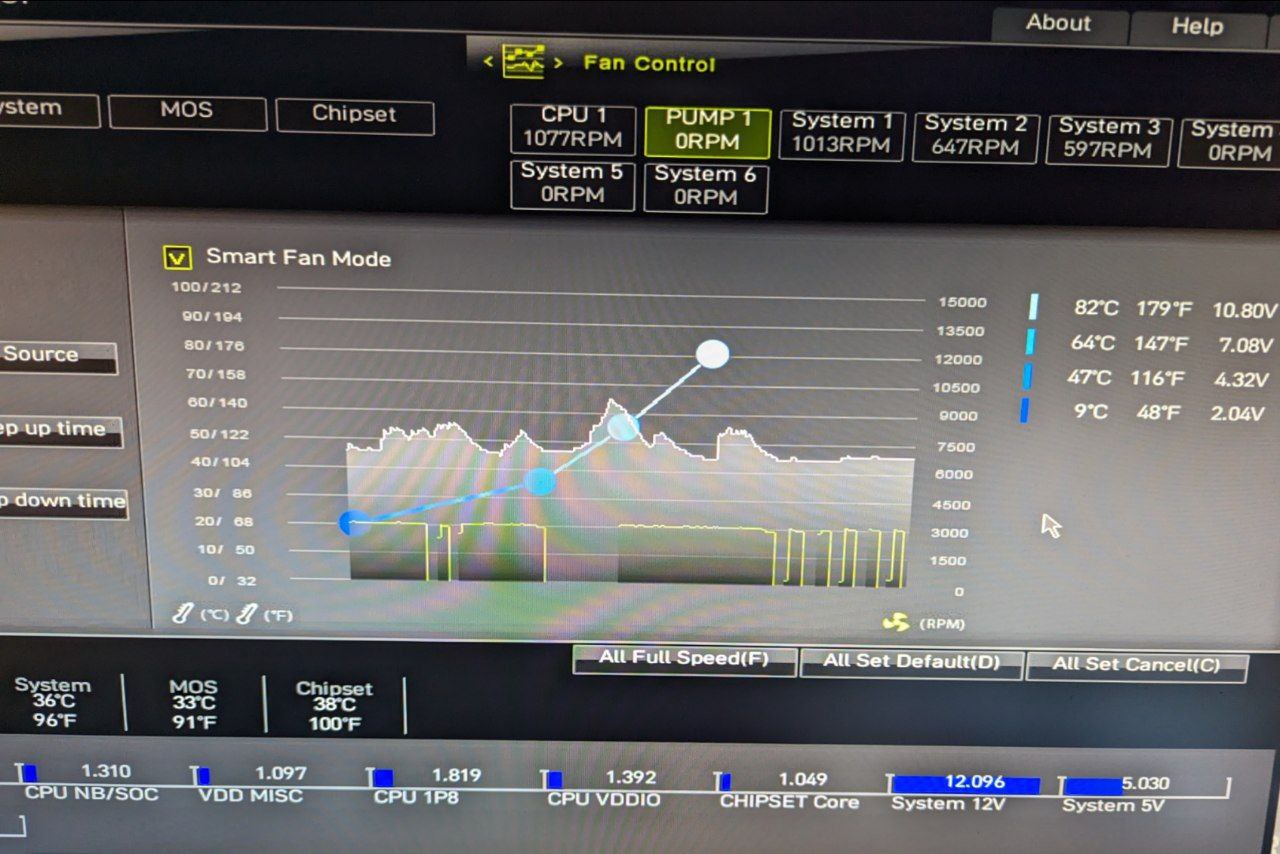

Hatte PWM eingestellt, jetzt mit DC Custom curve probiert, sound immer noch da.
@Drewkev
Also die Drehzahl ändert sich schon, wenn man dort über DC etwas einstellt. Hab testweise eine andere Kurve gemacht, wobei hier fiel die Drehzahl auf 0, was etwas komisch war. Danach wieder auf default gestellt und die Drehzahl ist wieder zu ~3k hochgegangen. Kann so ein Sound theoretisch von der Grafikkarte kommen? Anbei zwei screens:
@Drewkev
Genau, sie ist auch, wie in meinen Screens zu sehen, abrupt auf Null abgefallen. Wie in dem von dir gelinkten Eintrag bei Reddit zu sehen, kann diese Pumpe wohl nur auf 100% operieren.
Das wird vermutlich darauf hinauslaufen, dass ich mir eine gute alte Luftkühlung einbaue und gut ist. Zu viel des Guten, mit dem AIO.
Jetzt nach dem Aus und wieder Anschalten ist der Sound zum Beispiel gar nicht mehr da. Echt komisch

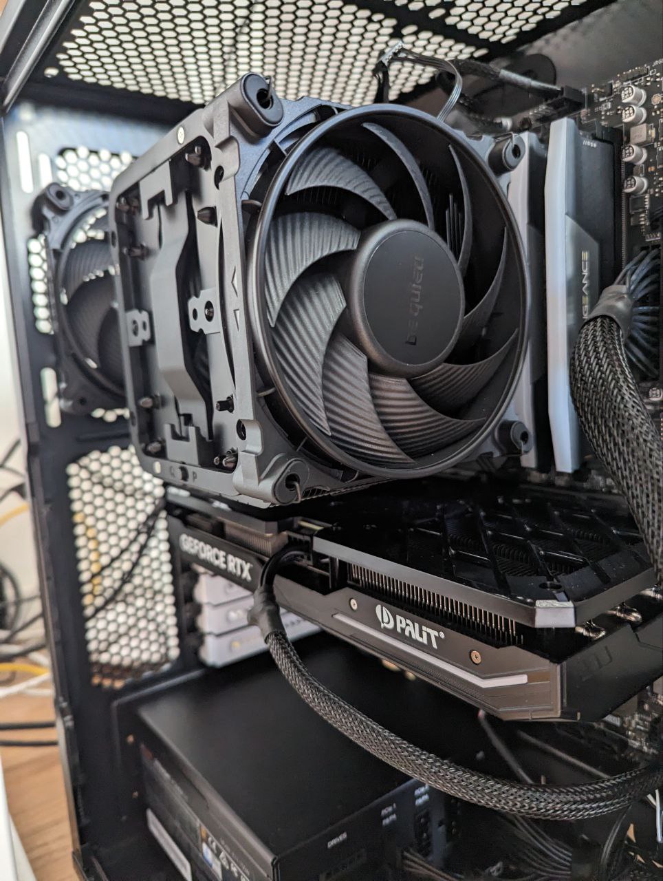

So, nerviger Sound ist komplett weg. Statt der Wasserkühlung steht dort jetzt ein Dark Rock Pro 5 im "P" (Performance) Mode. Somit konnten auch die ModuVents oben zu - der PC ist jetzt absolut ruhig.
Zusätzlich dazu gibt es den "Q" Mode, da habe ich aber zunächst drauf verzichtet, da der PC auch so unhörbar ist. Installation hat insgesamt 10 Minuten gedauert, RAM hat sehr viel Platz.
Temperaturen:
Idle: 40 - 42°
Spiel: max. 66°
Volllast: 82° (nach 5 Minuten Dauervolllast 16 Threads 100%).
Ich bin mit der Wahl absolut zufrieden. Vielen Dank allerseits für die hilfreichen Tipps. Ich denke Wasserkühlungen haben trotzdem Ihre Daseinsberechtigung, für mich fällt das leider aus, weil ich immer flexibel an meine Komponenten rankommen muss, ohne sich über eventuelle Luftbläschen zu ärgern.
