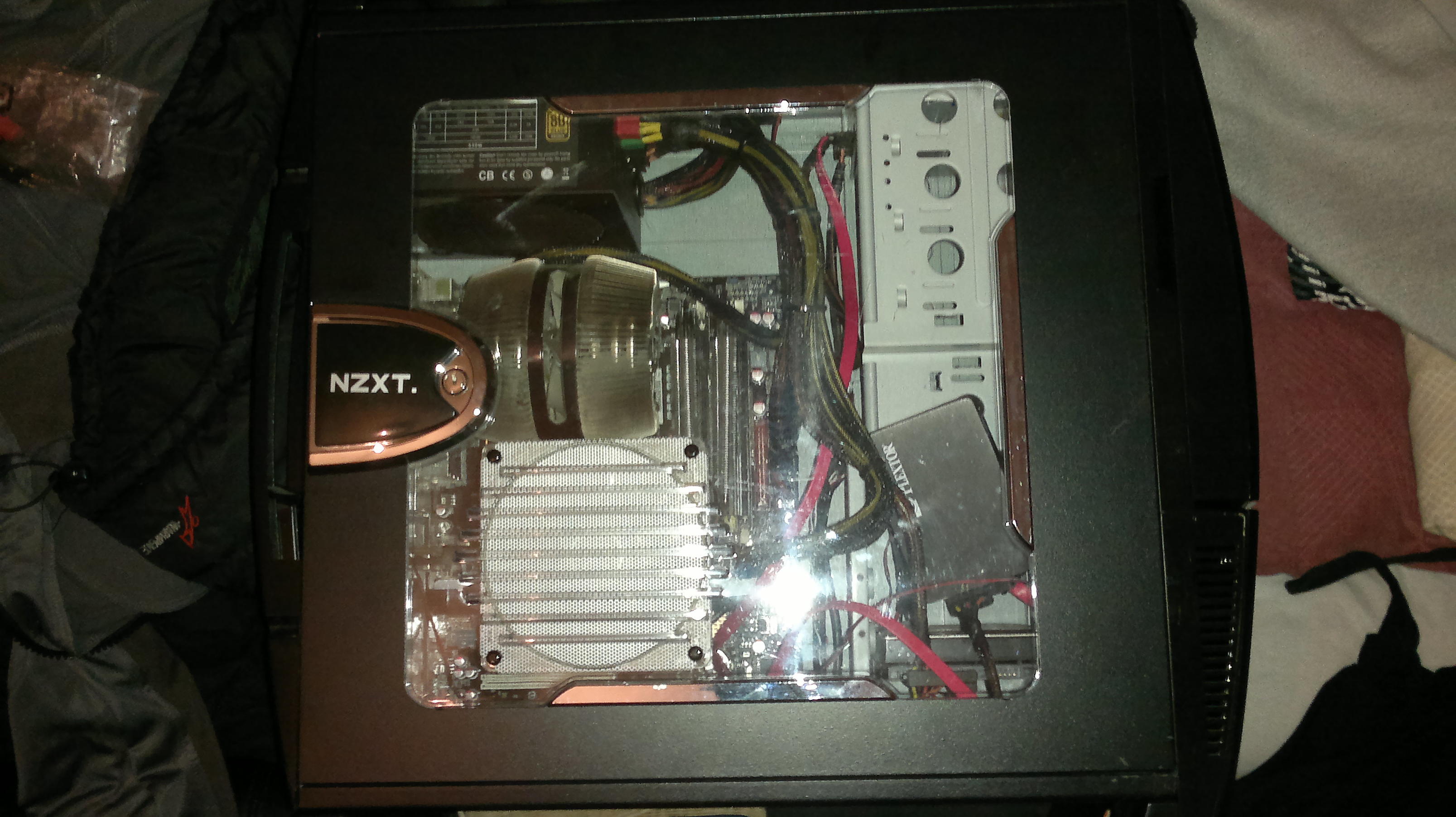

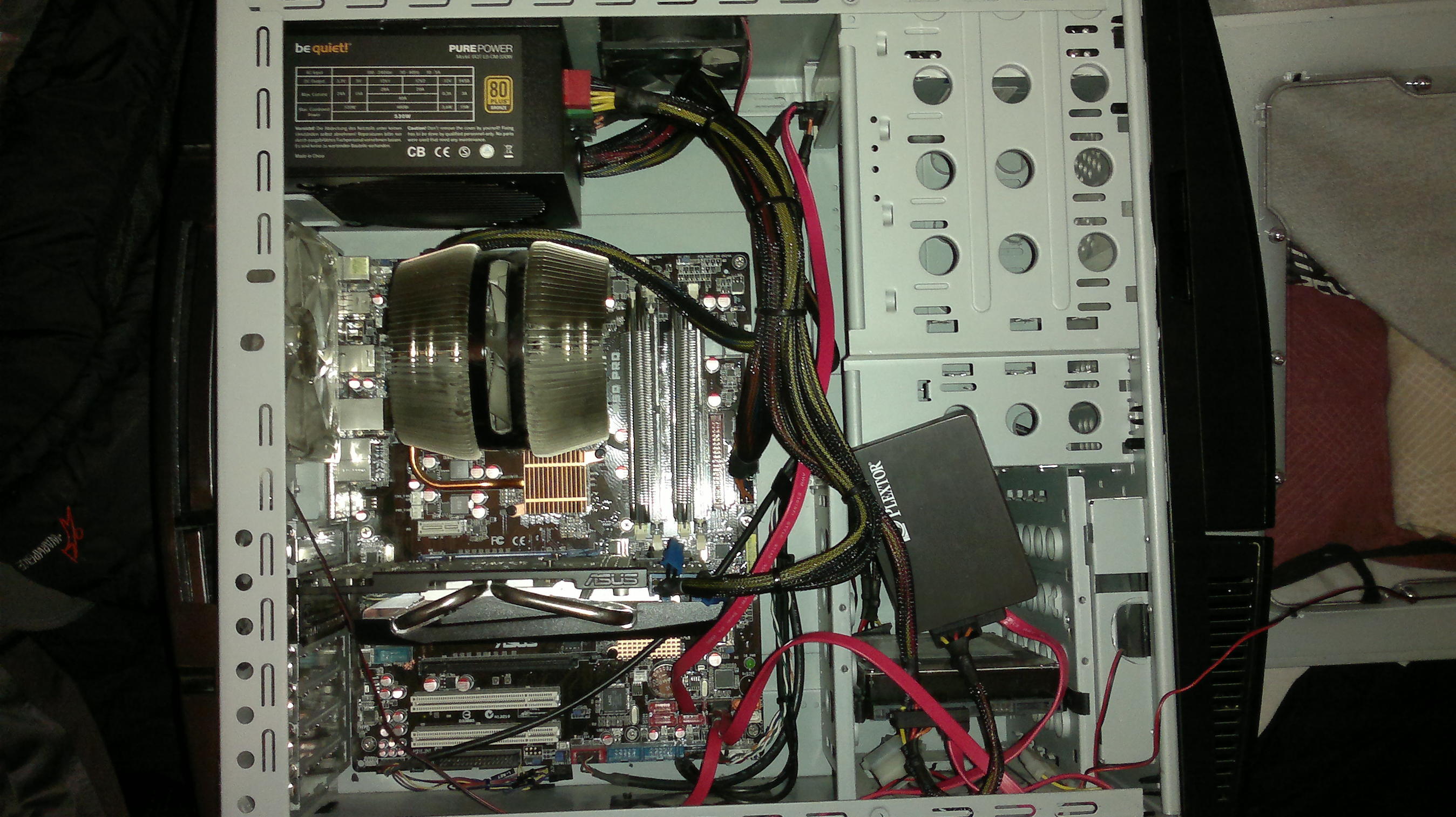

Hallo Community!
Da Mein Tower mir zu laut ist,
möchte ich dort nun neue Lüfter verbauen.
Wie auf den Bilder zu sehen ist befindet sich oben ein 80 mm Lüfter und vorne,hinten,Seitentür jeweils 120 mm Lüfter.
Welche Lüfter würdet ihr Betreiben und dementsprechen auch Autauschen um den Airflwo so günstig wie möglich zu gestalten?
Welche Lüfter könnt ihr empfehlen?

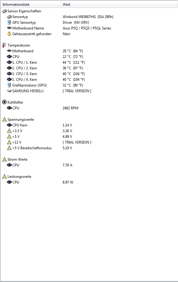

Meine Aktuelle Cpu Temperatur liegt bei 26 ° C und 48 ° C im Kern.
Würde eigentlich auch aussreichen wenn ich die neuen Lüfter bei niedriger Drehzahl über das Netzteil laufen lasse oder?
Wenn auch die Temperaturen der anderen Komponenten (Grafikkarte, usw.) in Ordnung sind, geht dies problemlos.

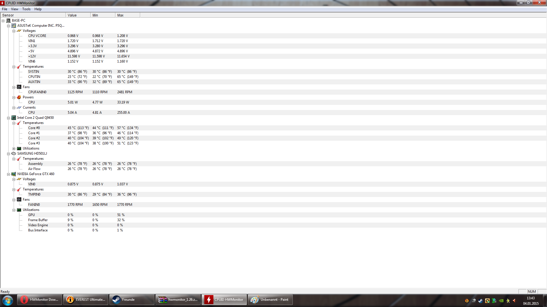

Nun vllt. kannst du ja mal drüber schauen und mir verraten ob meine Werte alle so in Ordnung sind.
Mein PC läuft nämlich nicht ganz Stabil.
Ein Problem ist dass er bei neueren Spielen öfters als mir lieb ist abstürzt( Bluescreen)
Und das gleich Problem habe ich auch wenn ich die Drehzahl vom CPUKühler durch das EPU 6- Enigne von Asus runterregeln möchte, stürzt er gleich ab. (Bluescreen).
Da ist kein kritischer Wert dabei.

das sind nun die werte im Modus : ` Max. power saving ´
nachdem der Rechner dann kurz danach Abgestürzt ist.

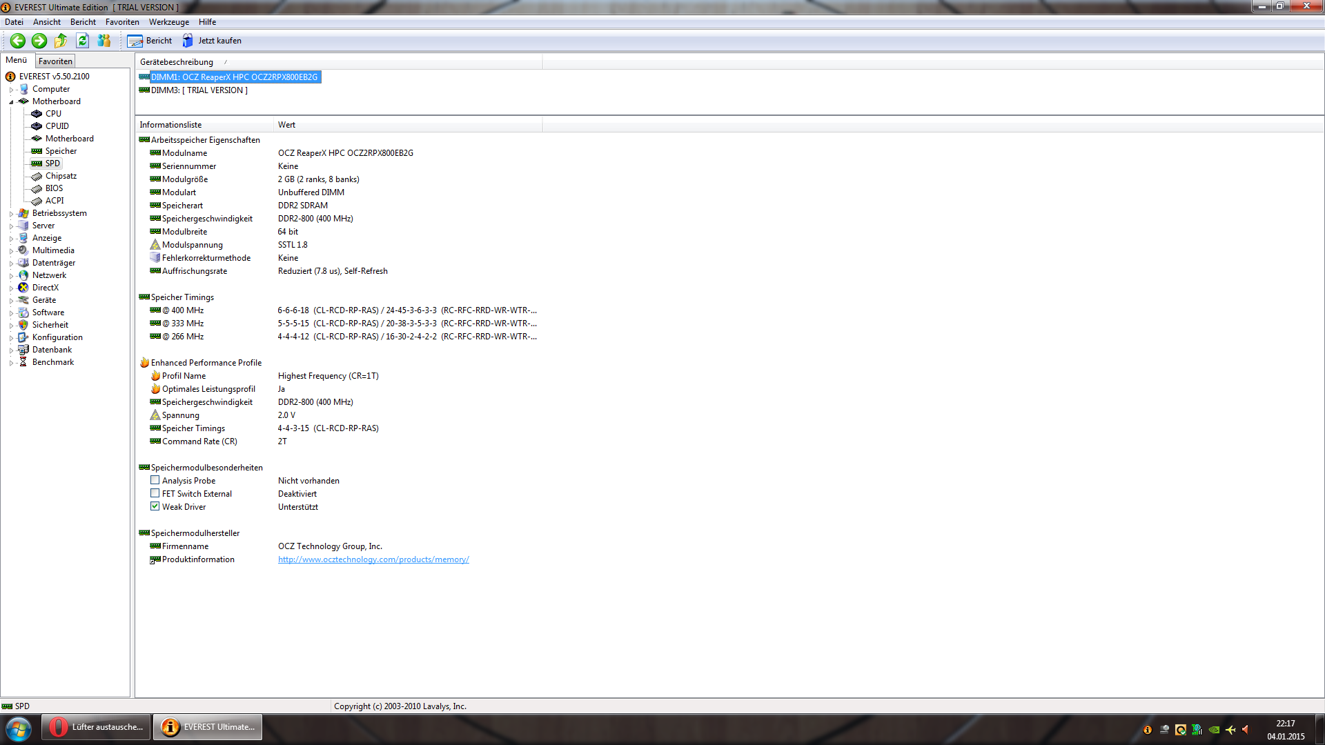

Nun der Speicher könnte die Fehlerquelle sein aber wie überprüfe ich das ganze nun?
Also ich habe die beiden in die gelben Slots des Mainboard gesteckt und bei Everest sieht das ganze nun so aus:
Den Arbeitsspeicher wie bereits von JMP $FCE2 geschrieben mit Memtest86+ testen. Gibt es auch auf Computerbase als Download
Dieses Tool testet den RAM auf Fehler und andere Unzulänglichkeiten. Ein sehr guter Weg um Probleme durch fehlerhaften Speicher zu finden. Die Software wird via USB-Stick, Bootdiskette oder per brennbarem Image (ISO) ausgeführt.
