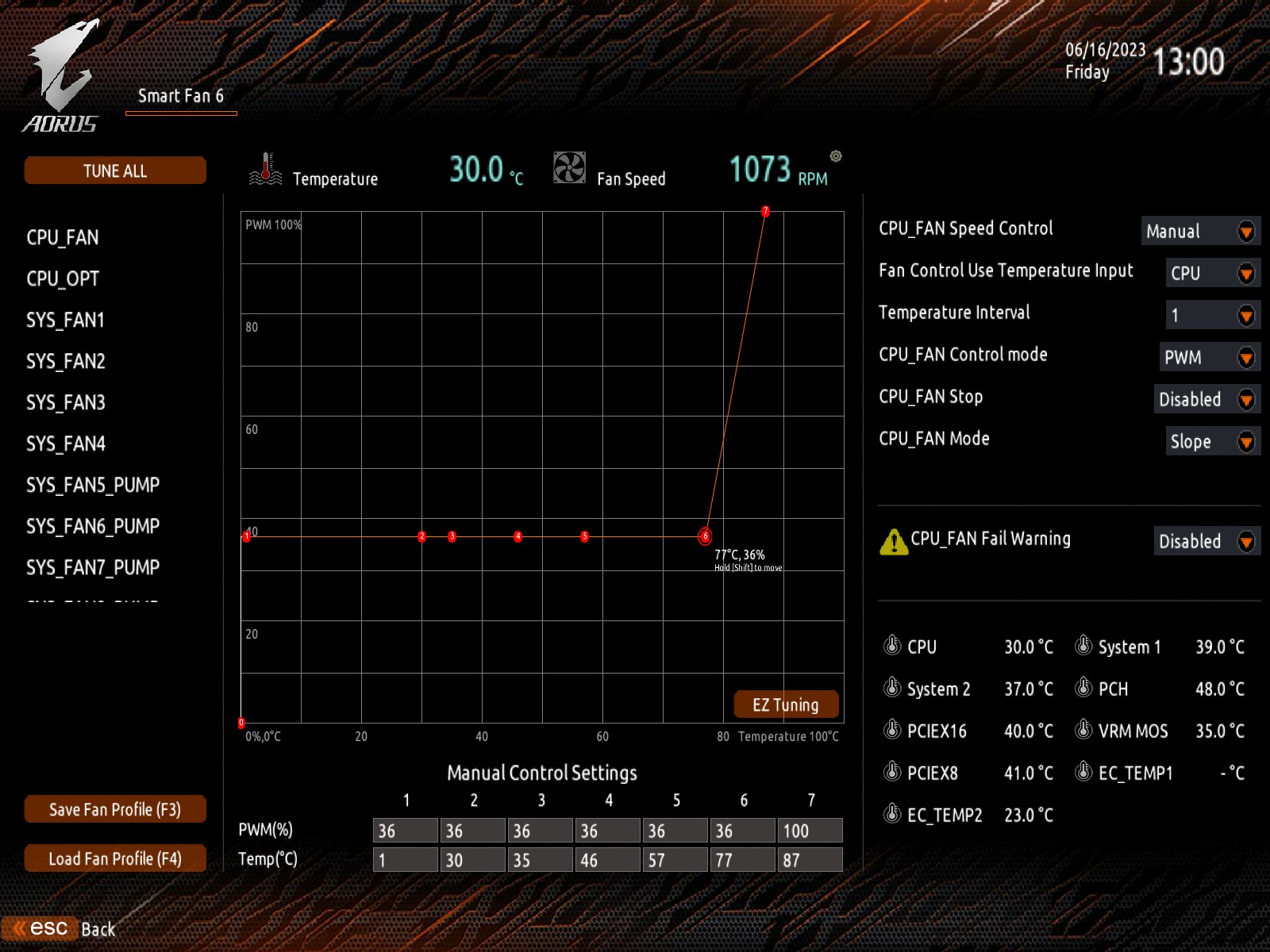

Ich richte mir die Lüfter meist so ein:
Dazu drehe ich erst alle Lüfter runter um den einzelnen raushören zu können.... dann stelle ich einen davon, Stück für Stück höher, bis er anfängt störend zu werden.....merke mir bis wo er nicht gestört hat...stelle ihn wieder runter und mache das mit allen Lüftern.
Dann mache ich so eine Stufe und erst ab einer hohen Temperatur geht der Lüfter dann steil nach oben.
So laufen alle Lüfter angenehm und gleichmäßig....und dabei ist die Kühlung so gut wie "angenehm möglich".
Von pauschalen "800 rpm" halte ich nicht viel, da jeder Lüfter anders ist und je nachdem wo er montiert ist usw. ist er da schon störend oder könnte noch schneller ohne zu stören.
gleiche Lüfter stelle ich auf leicht unterschiedliche Stufen, um keine Schwebung zu erzeugen.
Auch zu langsame Lüfter sind aus meiner Sicht nicht gut.
Ob 300 oder 600 rpm werden bei einem 120mm Lüfter wohl beides nicht herauszuhören sein, aber der Lüfter auf 300 rpm wird praktisch Null Luft fördern und wenn das System dann arbeitet, sind Gehäuseluft/Kühler wärmer als sie es sein könnten und die Temperaturen schießen schneller hoch.
Aber da hat jeder seine Lieblingsmethode. ;)

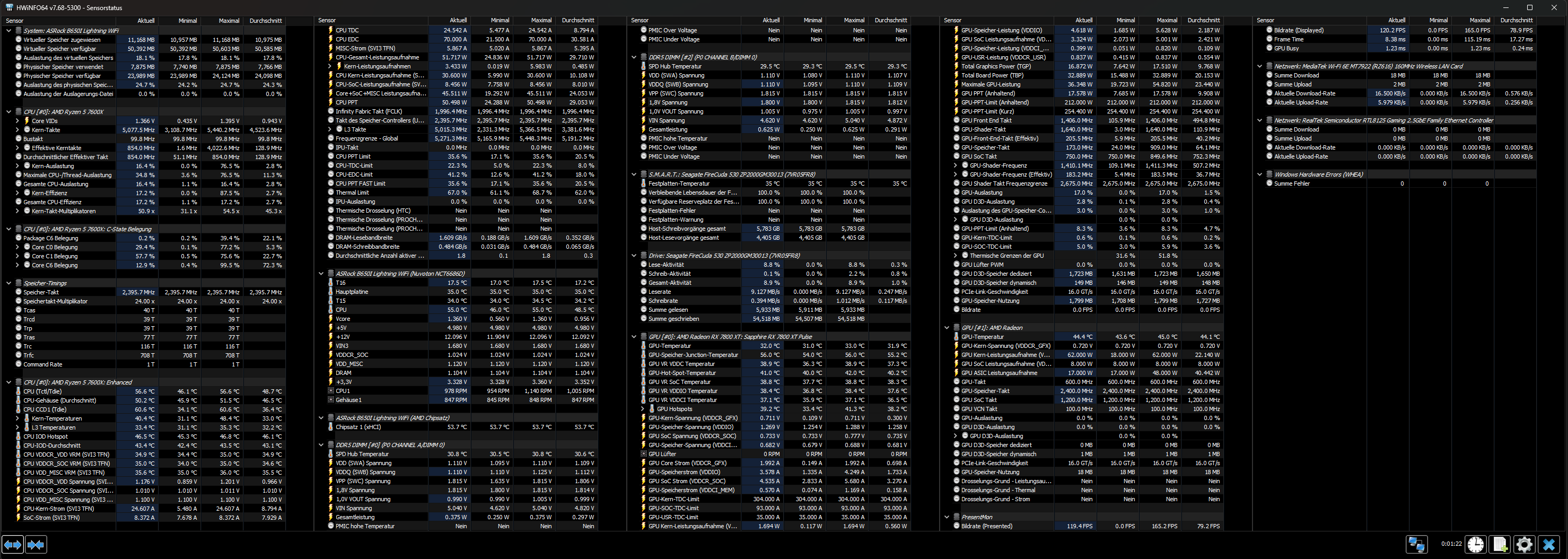

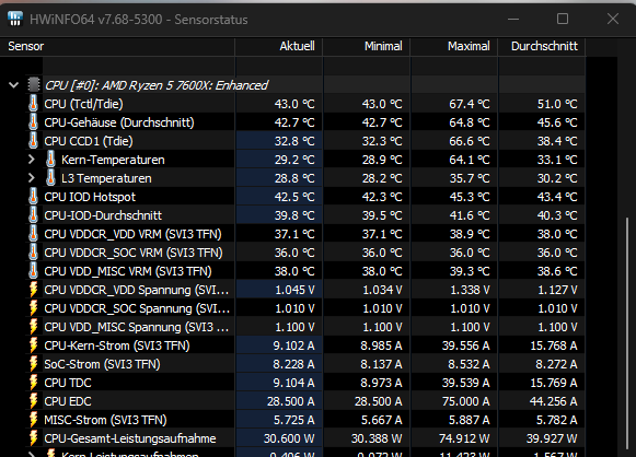

Gerade wieder den PC ausm Ruhemodus gestartet, für 20sek normale Geräuschkulisse und plötzlich dreht der CPU Lüfter wieder Vollgas hoch. Das hier sind die Temperaturen. Sind die in Ordnung? Und welche davon ist denn relevant, irgendwie sind das sehr viele verschiedene Temperatur Angaben
Die erste ganz oben schwankte gerade während ich aufm Desktop war zwischen 42 und 55 mit Tendenz Richtung unten
Das sind für AM5 gute Temperaturen.
Da dürfte noch kein Lüfter aufdrehen.
Und ja, dieser CPU Wert ist der, nach dem sich die Lüfter meist regeln.
Zeigt hwinfo denn nicht auch Lüfterdrehzahlen an?
Zeig doch einfach Mal das ganze Bild...man kann unten links in hwinfo auch auf mehrere Spalten wechseln, um alles anzeigen zu können.
Das hier meinst du?
Reaktionen: Baal Netbeck
Ja, da sind ja zwei Lüfter angegeben.
Hast du auch nur zwei Lüfter oder hängen da noch weitere an einem Lüfter Hub?

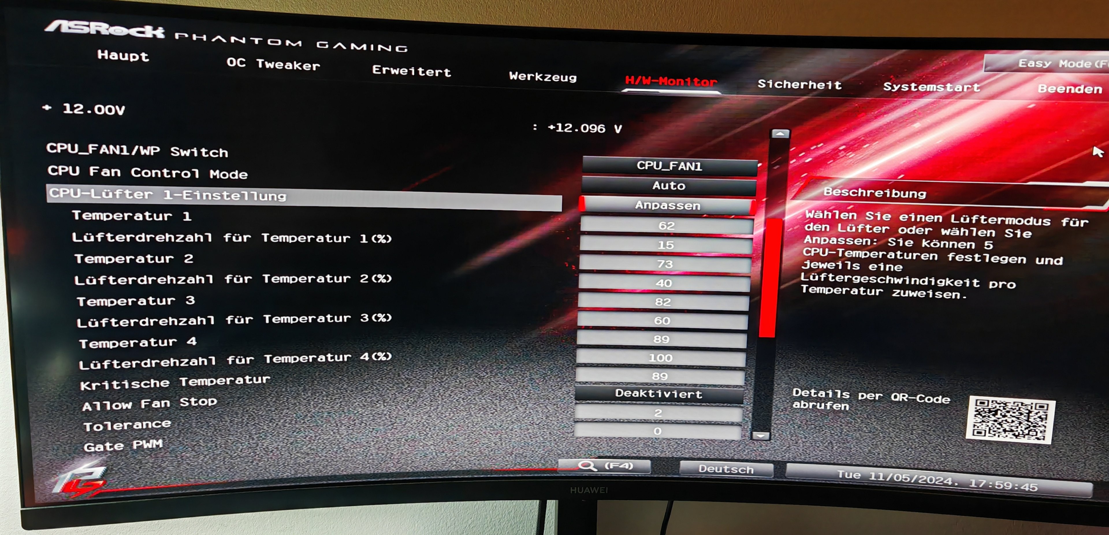

Soooo habe mal in das UEFI geschaut
Dort konnte man 4 Temperaturen und die Lüfterdrehzahl in % angeben
Gebe ich 100 Prozent ein zeigt es oben im RPM Livewert 2500 u/min an
Sollte der Lüfter (Alpenföhn Dolomit) nicht max 2200 laufen?
Wie warm sollte denn eine CPU maximal werden?
Dann beobachte ich das in Zukunft bissl
Wobei die Temperatur ab 89° ja mit voller Lüfterdrehzahl begegnet wird
Passieren dürfte ja also nichts Richtung Überhitzung?
Die Werte sehen erstmal gar nicht so verkehrt aus. Auf jeden Fall nicht so, das man was hören dürfte im normalen Betrieb. Bei um die 60° dürfte der doch nur um die 20-30% machen. Da dürfte man nichts von hören oder das Ding taugt nichts.
