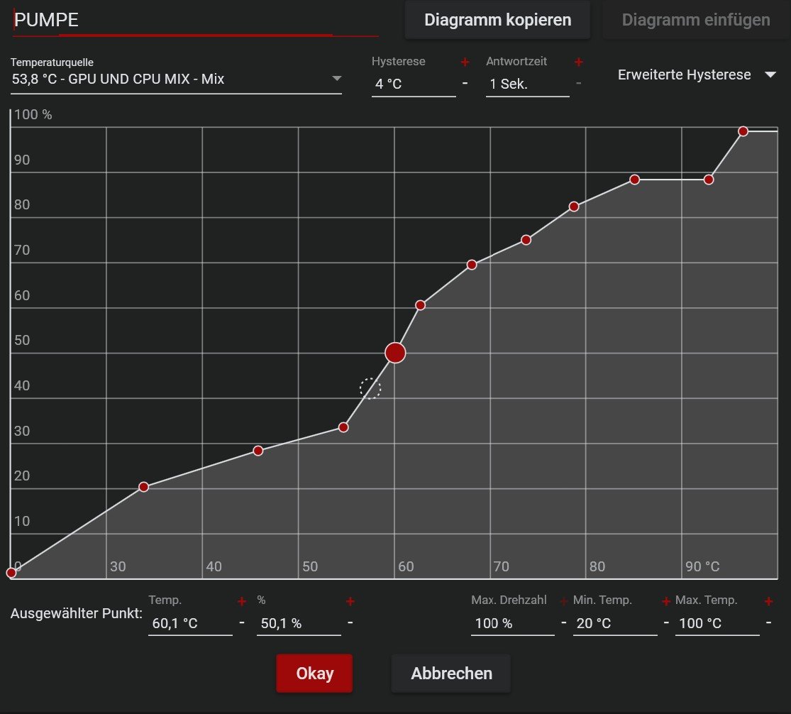

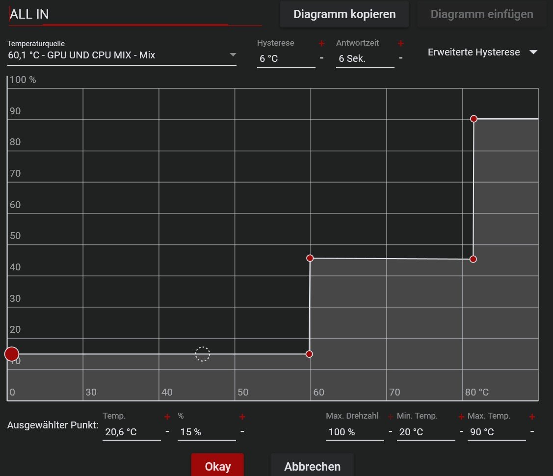

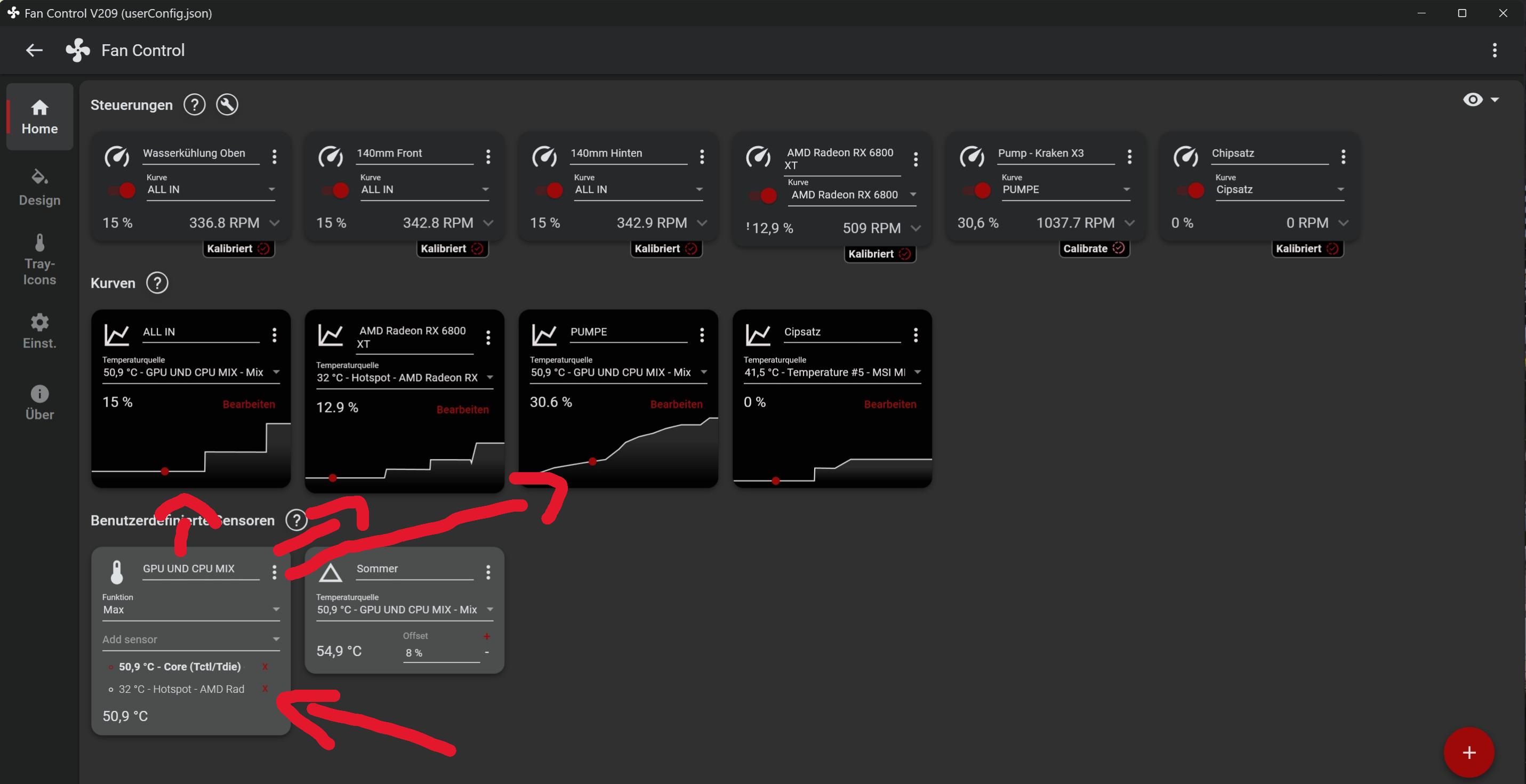

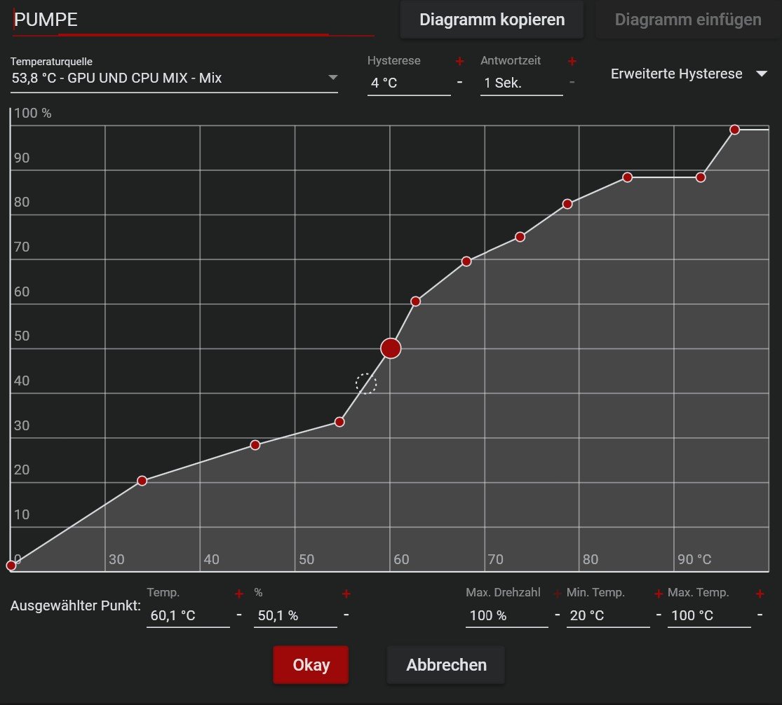

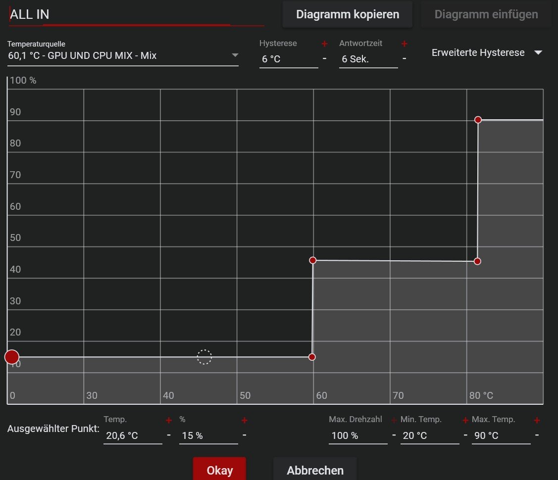

So hier mal meine Einstellung
Lüfter sind auf GPU und CPU geschaltet, je nach dem welche Temp. steigt.
