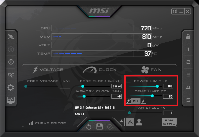

Die Nvidia Karten skalieren sehr gut über Powerlimit. Einfach auf 85% stellen und die Ruhe genießen.
Im MSI Afterburner danach auf das Übernehmen Symbol klicken (Haken).
Und bei Bedarf auf eine der Nummern einspeichern (Disketten Symbol + Zahl)
