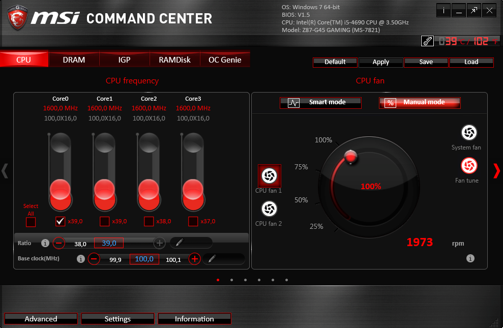

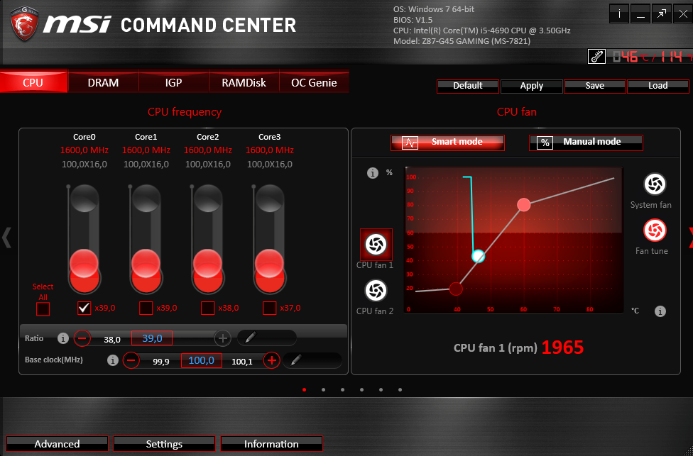

Könnte passen: Anhang anzeigen 487303 oder als Software: Anhang anzeigen 487304
Bei der Software werden wir diese Sachen angezeigt: Screenshot_1.pngScreenshot_2.png
Meinst du mit "Full On" die 100%?
Bild 2 zeigt doch den manuellen Modus!
Wenn dort die 100% eingestellt sind (bestätigt mit apply) dann dreht der Lüfter immer mit 100%. Stellst du den Wert auf z.B. 85% und bestätigst mit "apply", dann läuft er immer mit 85% Geschwindigkeit usw..
In Bild 1 wird der einstellbare Modus angezeigt, bei dem du die Lüfterkurve deinen Anforderungen entsprechend anpassen kannst. Bestimmt lassen sich noch mehr von den roten Punkten z.B. durch Doppelklick auf den Graphen einfügen, um die Kurve noch besser anpassen zu können.
Was die hellblaue senkrechte Linie mit Kreis auf dem Graphen darstellen soll, erschließt sich mir nicht!
Was wird dir angezeigt, wenn du rechts auf "Fan Tune" klickst?
Wenn ich auch "Fan Tune" klicke dann kommt da ein kleines Ladefenster in dem steht "Auto tuning, Please Wait."
Danach geht dieses Ladefenster einfach wieder zu.. einen Unterschied sehe ich nicht.
