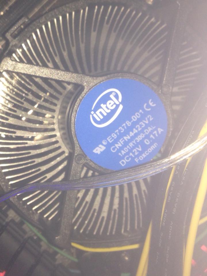

Ich weiss leider nicht wie ich rausfinde welchen Cpu Kühler und Kühlerlüfter ich habe, ich hoffe dir hilft das:
Das war das gesamt Paket was ich gekauft habe: http://www.amazon.de/Intel-i5-4690-...1429024920&sr=1-1&keywords=intel+core+i5+4690
Und die Gehäuselüfter lassen sich nicht ans Mainboard anschließen, da es 4-pin-Molex Stecker sind und ich zumindest nicht wüsste wie ich sie anschließen sollte.

Dein cpu Kühler ist dann wohl der Standard kühler, der dabei ist. Der ist natürlich lauter, als jeder costum kühler.
Aber auch diesen kannst du ja mit der lüfterkurve deiner Software einstellen.
Und wenn du noch 30 Euro mehr investieren willst, bekommst du einen guten kühler aus dem Zubehör. Der ist dann wesentlich leiser und besser als der boxed kühler, den du jetzt hast.
