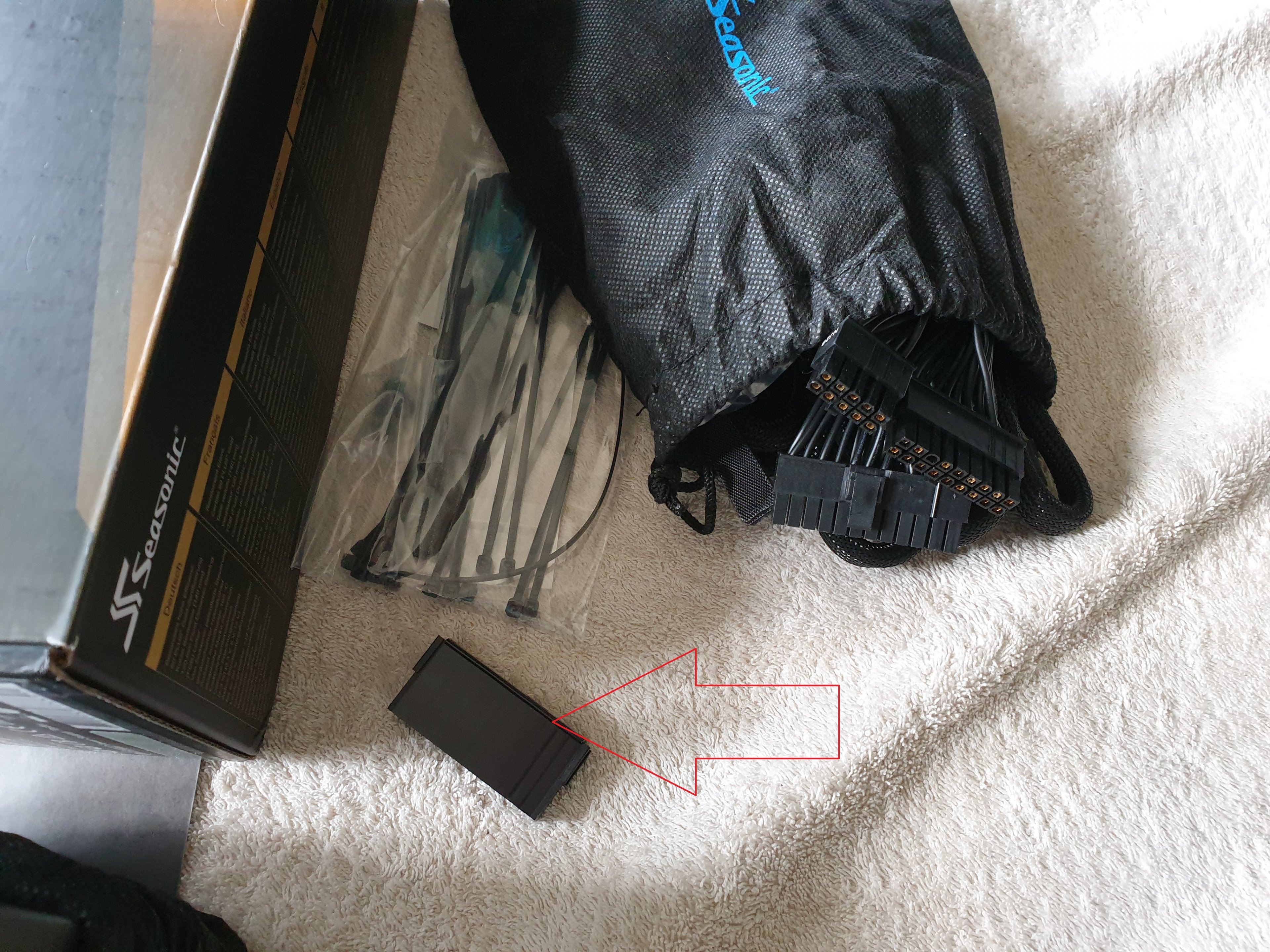

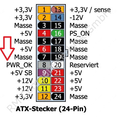

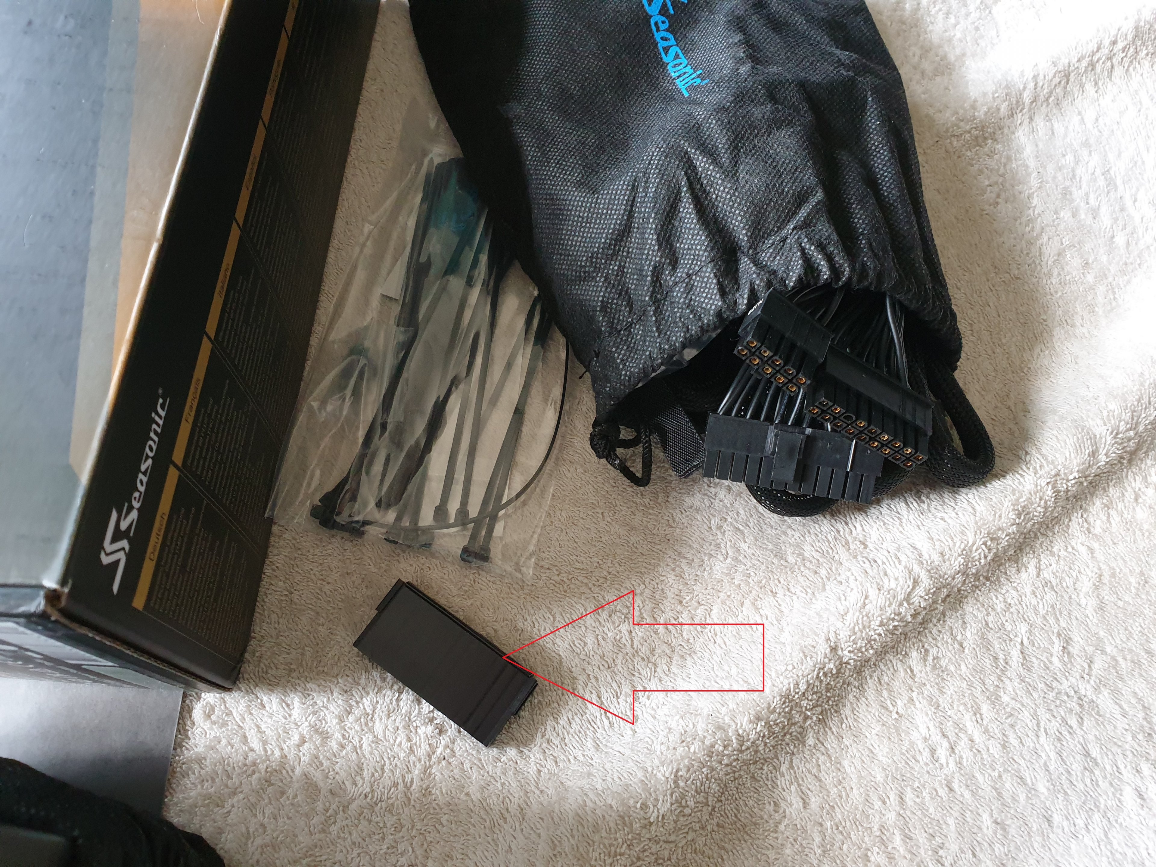

Ohne CPU gibt es kein PWR_OK Signal...
Ein Bestandteil beim kauf von Seasonic Netzteilen ist z.B. dieser Adapter-Stecker mit dem das Netzteil durch PWR_OK brücke voll durchgeschaltet wird... Dann würden auch die Lüfter laufen.
