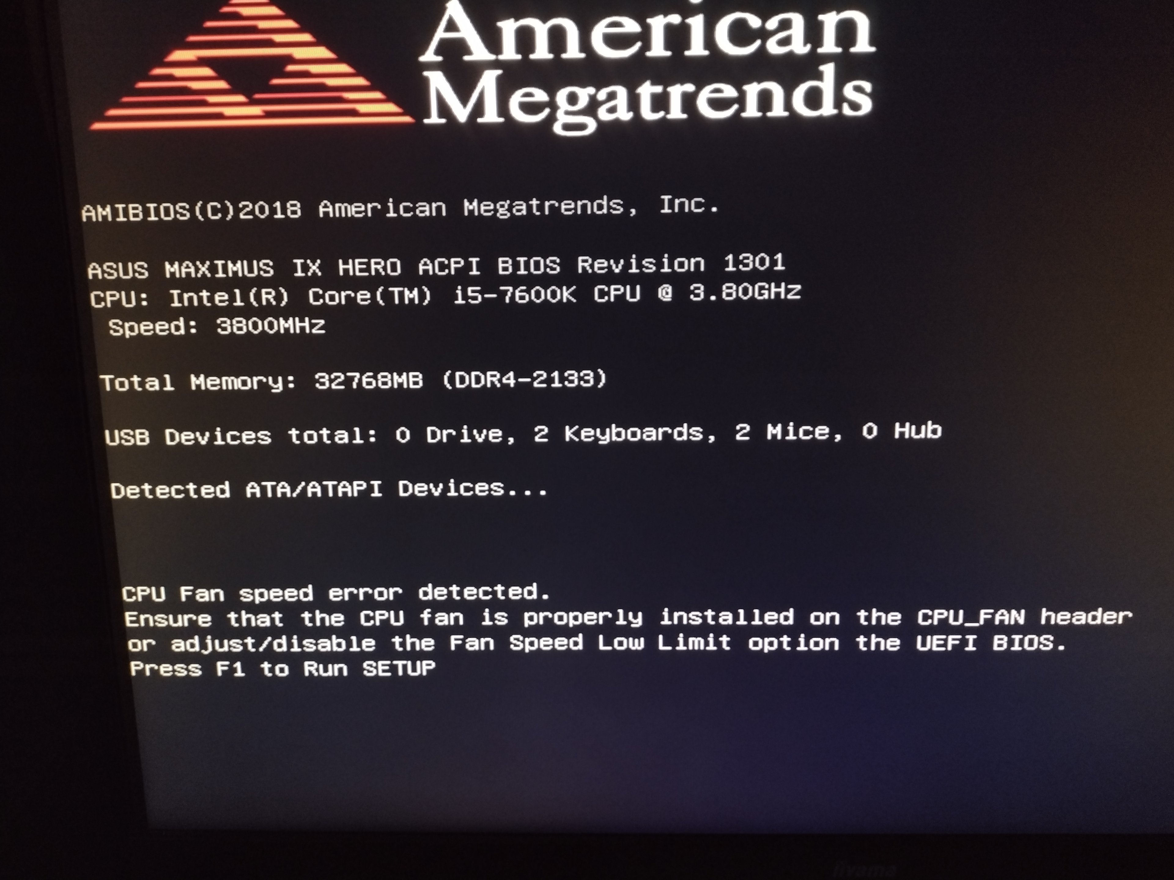

PC aufmachen und schauen, ob sich der Lüfter dreht, welcher am Header "CPU_FAN" eingesteckt ist. Wenn das ein Low-Speed-Lüfter ist, der auch mit niedrigen Umdrehungen drehen kann, entsprechend die Low-Speed-Option im BIOS einstellen.
Sollte der Lüfter sich gar nicht mehr drehen - tauschen.

War das schon immer so mit dem Lüfter oder erst seit Neuem? Was ist das für ein CPU-Kühler/Lüfter? Ist das überhaupt einer, der mit niedriger Umdrehungszahl werkelt? Nicht dass das einfach ein Lüfter kurz vor dem Exitus ist.

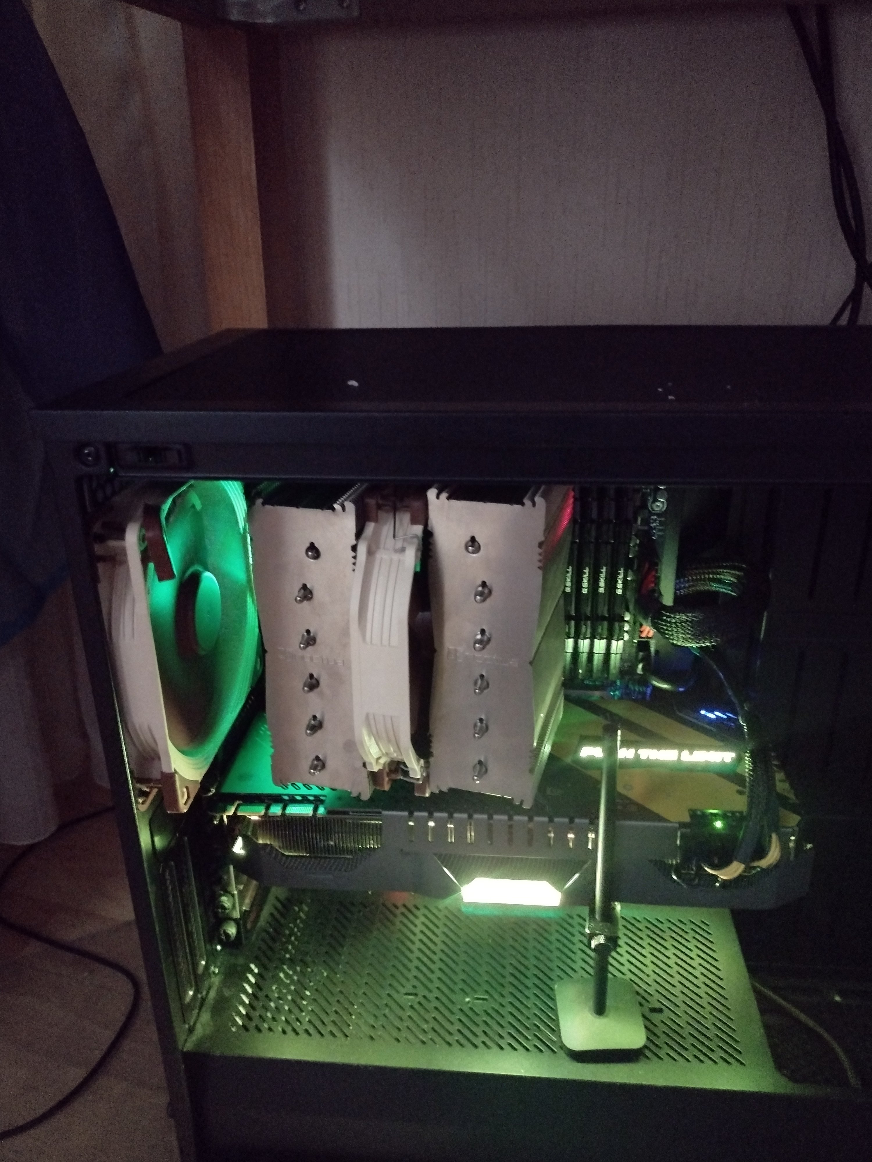

Mach mal den Rechner auf und schau nach, wie es drinnen aussieht. Evtl. hängen auch nur Fusselberge im Kühler/Lüfter. Idealerweise auch scharfe und gut ausgeleuchtete Fotos machen und hier reinstellen - gibt bestimmt was zu entdecken für unsere Adleraugen hier im Forum :-)

Soll der Kühler wirklich so schief stehen? Oder sieht das auf dem Foto nur schief aus?

Ja nu, auch ein NH-D9L sollte rechtwinklig plan auf der CPU sitzen. Ich hoffe, dass du hier nur die Schrauben etwas gefühlvoller festziehen musst.

Also erst mal möchte ich anmerken, dass der Kühlkörper niemals so schief stehen sollte. Da ist irgendwas gehörig faul.
Zum dem Lüfterproblem:
Verfolge das Kabel, das vom Lüfter ans Mainboard geht. Da müsste dann sowas wie "CPU_FAN" oder was auch immer dranstehen.
Im BIOS suchst du dann nach den Einstellungen für diesen Lüfterport und stellst dort 100% oder 12V ein.
Jetzt muss der Lüfter drehen.

Baue den Kühler mal bitte vorsichtig aus - das sollte niemals so ausschauen und da könnte etwas beim Transport des PCs kaputt gegangen sein. Dann schau dir den Sockel und den Kühler mal genau an und schicke uns ggf. Bilder vom Sockel der CPU. Wenn alles i.O. ist, nichts gebrochen, etc. montiere den Kühler bitte korrekt und schau dir dazu die Anleitung von Noctua an. Die solltest du bei ihnen auch auf der Seite (zum Produkt) finden. Auch die Wärmeleitpaste muss da vermutlich neu aufgetragen werden.Snowtiger schrieb:ich versuche es.
