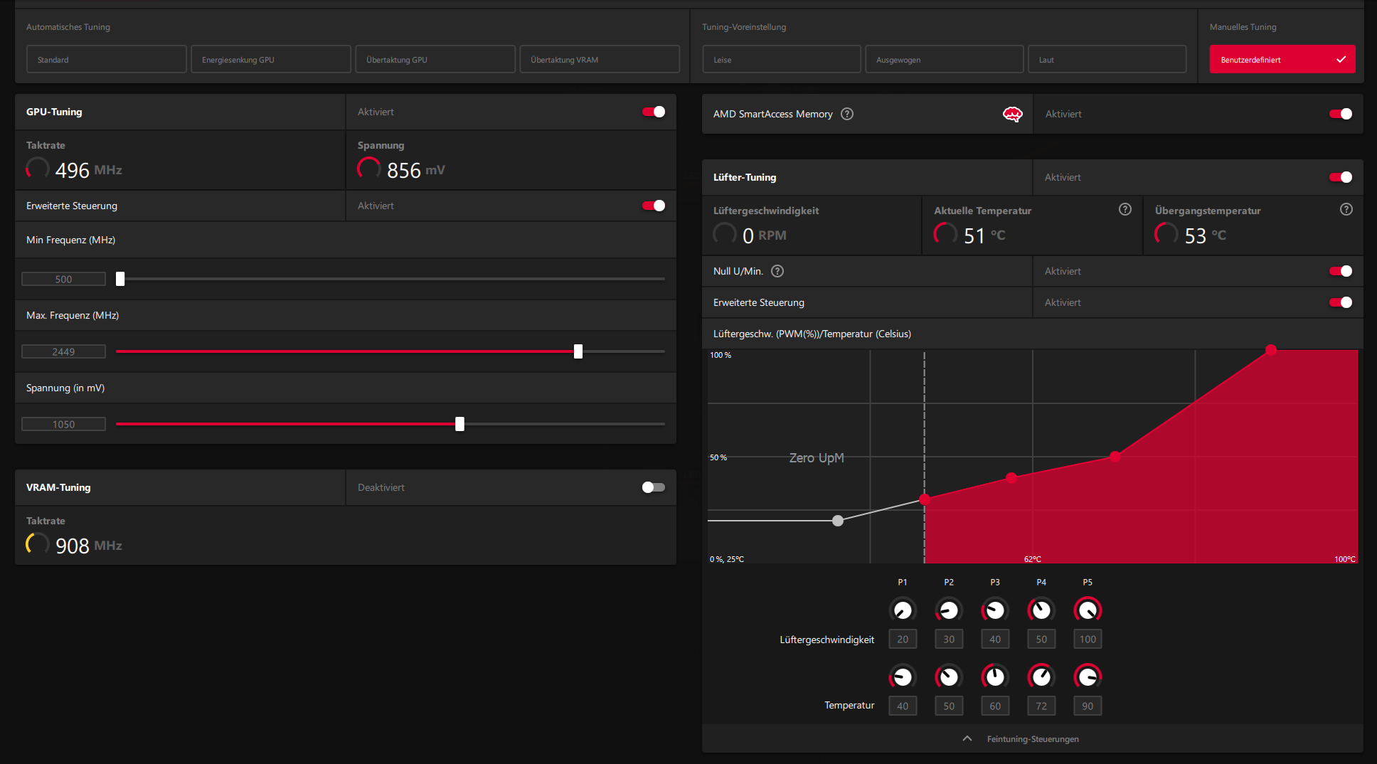

mir ist die Grafikkarte zu laut und ich habe es mal versucht mit der Lüfterkurve, aber diese bringt irgendwie nichts egal was ich einstelle?! Wenn ich die Lüfterkurve einstelle, dann habe ich zum Teil in Spielen 2100RPM.
Die Temperaturen der Karte sind aber normal. Die Karte dreht schon direkt zwischen 1800-2100RPM wenn 50°C - 60°C sind.
Ich habe bereits versucht die Lüfterkurve manuell einzustellen, jedoch erfolglos. Es ist so als wäre egal was ich dort einstelle. Die Lüfter drehen dann einfach wieder hoch. Ich habe ein Screenshot meiner Lüfterkurve mit angehängt.
Hat jemand evtl. eine Idee oder vllt. eine Vorlage für eine gute Einstellung, was die Lüfterkurve betrifft?
Danke!

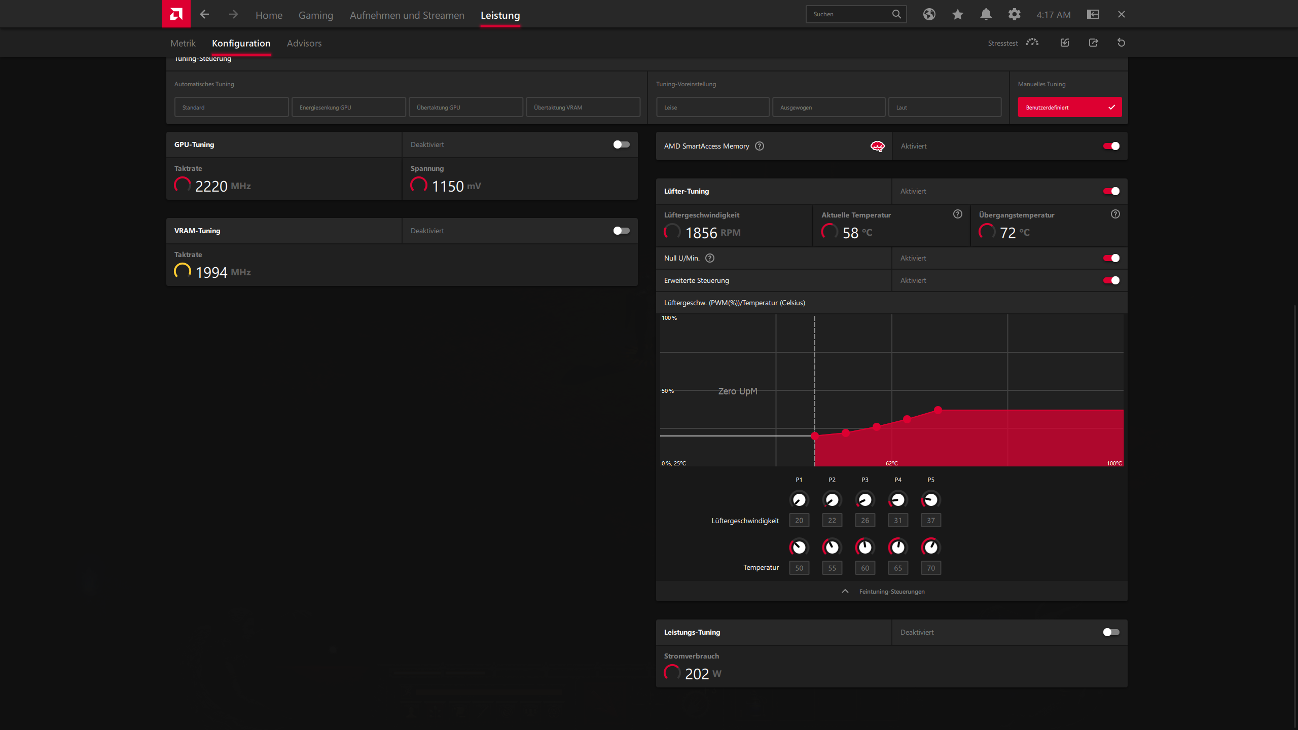

Ich habe die Kurve auch nach unten verändert gehabt, aber hat sich irgendwie gar nichts verändert.
Mir ist auch aufgefallen, dass die Übergangstemperatur direkt wenn ich ein Spiel starte auf 75°C geht.
Das ist jetzt wenn ich nichts falsch gemacht habe, mit deinen Settings.. ich starte Diablo 2 und die RPM gehen auch direkt wieder hoch auf 1800RPM. Eigentlich dürfte es mit der Konfiguration nicht ?

Deine Einstellungen sind korrekt. Das AMD-Programm nutzt zur Bestimmung der Lüftergeschwindigkeit nämlich die Übergangstemperatur. In deinem Fall also die 37 %, weil die Temperatur direkt bei 72 Grad ist. Einfach die Werte um ein paar Punkte nach unten verändern, bis einem die Kombination passt.
Bei AMD Karten muss man die Temperaturen für die Karte nach oben verschieben. Sonst hat man eine laute Karte mit tiefgekühltem Chip.
Das ist kein Vergleich zu der gut funktionierenden Lüftersteuerung bei einer Nvidia Karte.

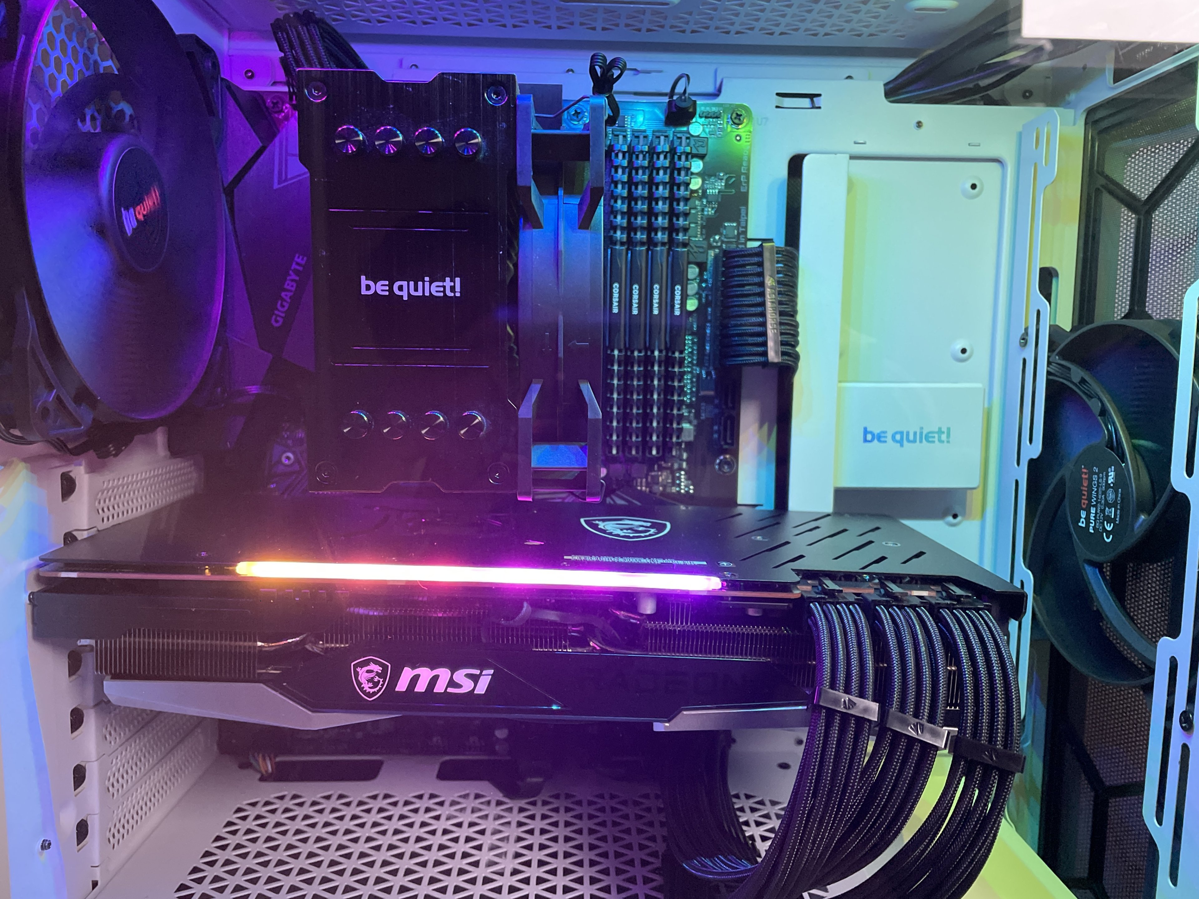

Mich würden echt Bilder vom inneren Interessieren!
Wie ist die Verkabelung, ist etwas vor den Lüftern und so weiter.
Dazu auch wie sind die beiden 140mm Lüfter den im Bios gesteuert!
Das ein ganz wichtiger Part!
Wäre nett wenn du das mal zeigen könntest @Sensei07
Dein Gehäuse ist schon mal was Airflow angeht super. Haue vorne und oben noch einen 140er rein.
Dazu wirklich vllt ein Foto vom Inneren und ein Foto der Lüfterkurve im BIOS.
Das Innenleben.
Die Lüfter im Bios sind auf „normal“ laufen ca. 600-700 RPM

Ein Lüfter mehr und die Lüfter mit etwas mehr RPM betrieben machen bei deiner Karte sicher 3-4Grad weniger.
Aber warum veränderst nicht weiter die Lüfterkurve?
Schau doch mal das die Karte 70 Grad erreicht und bei ca. 1600RPM läuft, das geht 100%!
Und wie gesagt, zieht deine Gehäuselüfter mal hoch auf 800+ das immer noch nicht störend!
