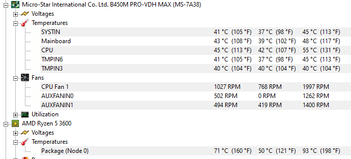

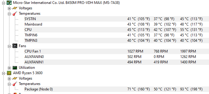

ich bräuchte mal einen Rat, wie ich mit dem Hochdrehen meines Lüfter umgehen soll. Ich hab einen Ryzen 5 3600 mit dem beigelegten Kühler verbaut. Es ist nun so, dass der Kühler regelmäßig hoch und runter dreht. Nicht extrem, aber schon hörbar, sodass die akustisch etwas nervt. Mein Smart-Fan-Kurve (MSI B450 PRO-VHD MAX) verläuft linear aufgebaut wie folgt:
0 bis 65 °C 30% Power
80 °C: 60% Power
90 °C: 100% Power
Die Temperaturen schaue ich mir mit HWMonitor an. Dabei zeigt das Mainbord eine CPU-Temperatur an, die im IDLE (Browser offen) bei 43 °C liegt. Für den AMD Ryzen 5 3600 wird eine "Package (Node 0)" Temperatur angezeigt, die selbst im Idle um die 63 °C schwankt, demnach wird die Lüftergrenze von 65 °C immer wieder überschritten.
Ich vermute deshalb, dass die Lüftersteuerung auf die "Package (Node 0)" Temperatur reagiert. Ist das so korrekt und auch sinnvoll? Mir kommt die Temperatur von fast 65 °C im Idle ziemlich hoch vor. Die CPU-Temperatur die das Mainboard anzeigt schwankt deutlich weniger, wodurch der Lüfter evtl. nicht immer hoch und runter drehen würde. Könnte ich ohne Probleme die Lüfterdrehzahl z.b. bis 80 °C bei 30% lassen, oder was wäre euer Ratschlag?

Hörbarkeitsschwelle rausfinden und diese als Basisgeschwindigkeit wählen. Und dann eine Expotentialkurve die bei 90°C 100% erreicht und ab 65°C ansteigt. Es gibt bei dem VDH auch Verzögerungswerte (step up time) für die Regelung, die auf die Maximalwerte setzen.
Stagniert die Luft bei dir im Gehäuse? Wenn ja könntest du durch besseren Luftaustausch die Idle-Werte verbessern.

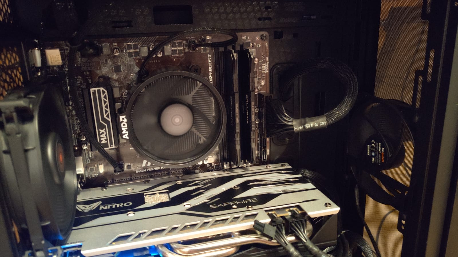

Danke. Ob die Luft wirklich stagniert ist schwer zu sagen. Hab ein NR400 mit einem Front und Back-Lüfter. Da ich dort die Silent Wings verbaut habe (mag ein Overkill sein, aber ist einmal investiertes Geld) könnte ich die auf jeden Fall noch etwas aufdrehen, das werde ich mal ausprobieren.

Die CPU-Temperatur ist als Regelgröße für den Lüfter kaum zu gebrauchen, weil der thermische Widerstand zwischen CPU-Die und Heat Spreader so groß ist.
Lösung: Overkill-Kühler (da reicht jeder halbwegs brauchbare Tower mit 120er-Lüfter), und Drehzahl begrenzen.

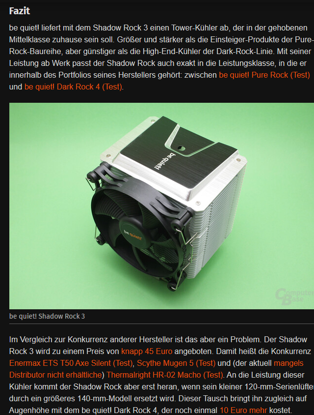

Richtig leise wird er nie. Den Shadow Rock 3 würde ich nicht empfehlen, da 1. zu teuer ist für die Leistung die er bietet und 2. wird er erst gut, wenn man den 120 MM Lüfter durch einen 140 MM Lüfter auswechselt.
Da dein System Schwarz/Weiß ist, würde ich den weißen Artic 34 (Im Moment DIE! Kaufempfehlung im Forum) empfehlen:

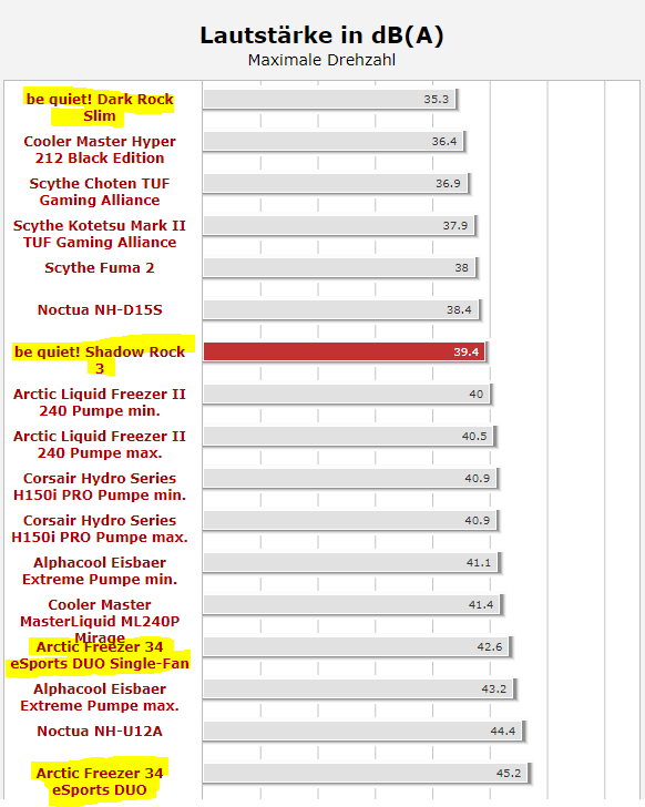

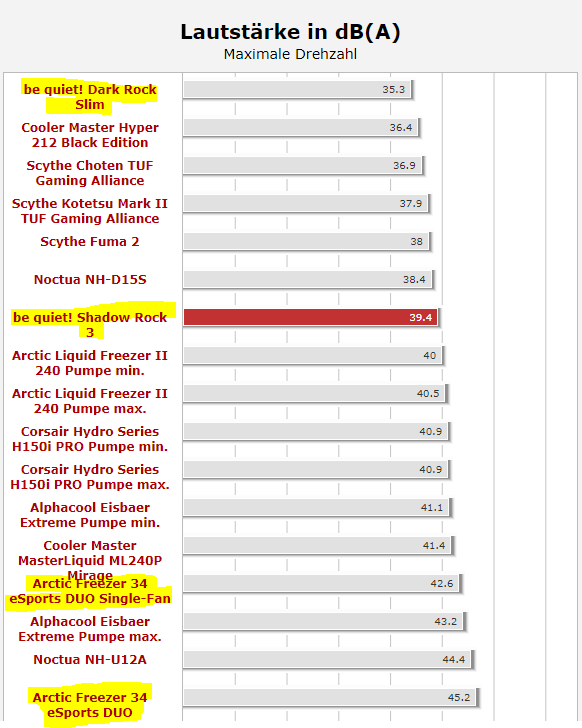

Bin etwas überrascht über das vernichtende Urteil von Computebase über den Shadow Rock 3. Bei anderen Seiten kam der immer recht gut weg ("ausgelegt eher auf geringe Lautstärke als Leistung"). Ich würde für einen leiseren Betrieb durchaus auch mehr zahlen, deshalb hätte ich den Shadow Rock 3 dem Freezer 34 vorgezogen. In diesem Test von hardwareluxx sehe ich jetzt, dass der Dark Rock Slim da nochmal deutlich drunter liegt, der für 48€ zu haben ist. Dann wäre der sogar vorzuziehen oder? Jetzt sehe ich gerade, dass der Shadow Rock Slim sogar einen 135mm statt dem 120mm Lüfter vom Shadow Rock 3 drin hat, was ja bei Shadow Rock 3 bemängelt wurde. Schwierig da eine gute Entscheidung zu treffen...
Mir ist außerdem aufgefallen, dass der Kühlkörper vom Shadow Rock dann nur noch wenige Milimeter über der Graka sitzen würde. Das über der Grafikkarte etwas Platz für Gehäuse-Airflow ist wäre denke ich schon wichtig, oder ist das bei aktiver Kühlung zu vernachlässigen?
Diese Tabelle ist unsinnig und irreführend, weil die maximalen Drehzahlen der Lüfter unterschiedlich sind, und erst recht die resultierenden Kühlleistungen.
Da ist einer der besten Lüfter auf dem vorletzten Platz, weil er 2000 U/min erreichen kann. Muss er aber nicht, um mit den anderen Lüftern mithalten zu können.
Wirklich aussagekräftig sind nur Diagramme, bei denen direkt CPU-Temperatur und resultierende Lüfterlautstärke ins Verhältnis gesetzt werden.

Anhand der Lautstärke bei maximaler Drehzahl darf man hier wirklich nicht gehen. Das wäre nur von Bedeutung, wenn der zugehörige Kühlkörper so schlecht wäre, dass der/die Lüfter auch tatsächlich so hoch drehen müsste(n) um die CPU unter Kontrolle zu halten.
Du siehst halt sofort, wer von Be Quiet bezahlt wird und wer nicht.. Ich würde zum Arctic greifen. Die ganzen Userbeiträge hier im Forum sprechen Bände. Frag mal @cool and silent

Die Bewertung betrifft wohl hauptsächlich das lästige Montagesystem, der Rest ist bei einer CPU mit maximal 90 Watt Package Power sowieso ziemlich wurscht.
Jeder Tower mit 120er-Lüfter, der keine totale Fehlkonstruktion ist, ist den AMD-Boxed-Kühlern haushoch überlegen, und sollte selbst auf 800 U/min Maximaldrehzahl begrenzt noch besser kühlen, als der Boxed auf Vollgas.
