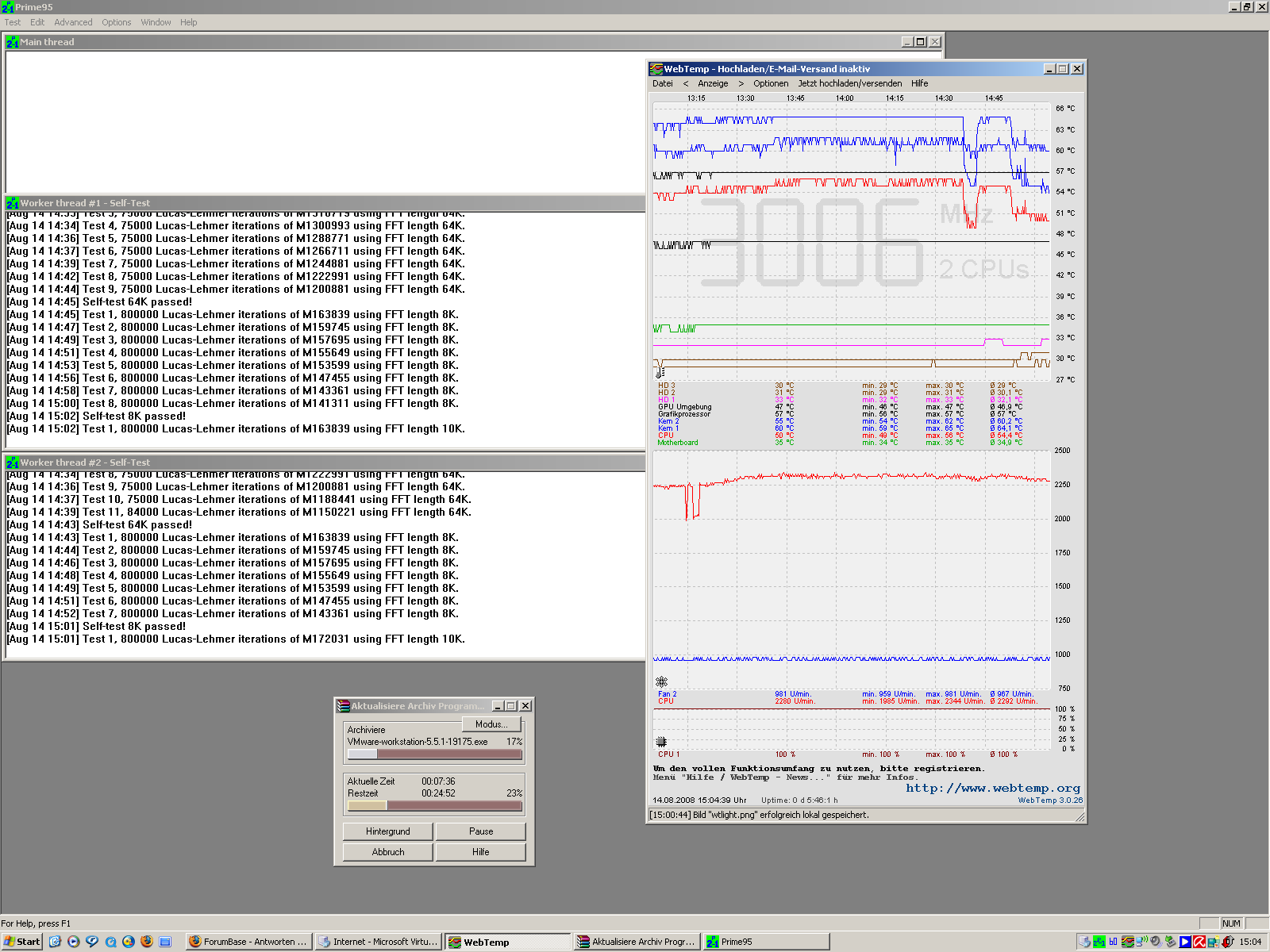

Da hier ja alle mit Prime95 am Testen der Temperaturen sind mal volgendes:
Prime95v256 läuft mit Small FFT Test. CPU wird voll ausgelastet die Temps steigen auf max.
Soweit so gut. Nun kann man aber trotz 100% CPU Auslastung mit Prime noch wunderbar nebenher am PC andere Dinge machen. z.b. Surfen, Downloaden oder eben mal ein Rar Archiv packen.
Und eben beim letzteren einen "*.Rar"Archiv packen ist es passiert. Die Temps fallen um 5°C.
Wie ist das möglich? Hat wer eine erklärung?
Habe 2x ein Archiv gepackt. Einmal ca 300MB und das zweite mal so ca 2GB nur zur Demonstration. Siehe Anhang.
MFGtaste777

Dieses Verhalten ist völlig normal. Prime läuft immer mit einer niedrigen Priorität. Dadurch erhalten andere Programme den Vorzug bei der Berechnung durch die CPU. Da das Entpacken eines Archivs die CPU nicht genauso stark auslastet wie Prime, sinken die Temperaturen etwas.
Allerdings seh ich den Zusammenhang zu Speedfan nicht ;)
