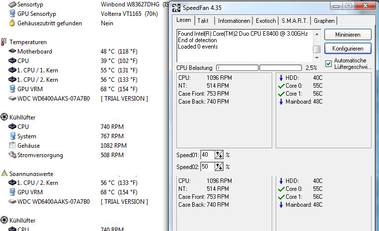

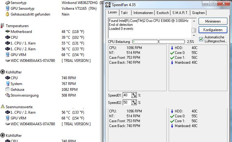

Also danke für die Anleitung, hab Speedfan noch nie benutzt. Aber sorry, ich komm gar nicht zurande (habe ein ASUS P5Q Pro):
1. Die Everestangaben können doch nie und nimmer hinkommen, oder? Bei Screeshot Nr1 war die Lüfterkontrolle noch bei Q-Fan, also automatisch vom Board geregelt. Ich habe jetzt einfach mal folgendes vermutet:
Lüfter:
- NT Fan stimmt ja
- CPU Fan muss der einzige schnellere sein
- Case Front / Back konnte ich zuordnen, indem ich einen einfach mal kurz angehalten habe.
Temperaturen:
- Core1 / Core2 werden hoffentlich stimmen
- Mainboard wird hoffentlich stimmen (btw: wo genau ist da eigentlich der Sensor? Das MB ist ja groß...)
- CPU?? Was soll das denn diese dritte CPU-Temperatur?? Hab jetzt aufgrund der etwa 40°C mal auf die HDD getippt... richtig? (Obwohl: Warum wird in Screen2 der Sensortyp direkt als "CPU" angegeben?? *verwirrt*)

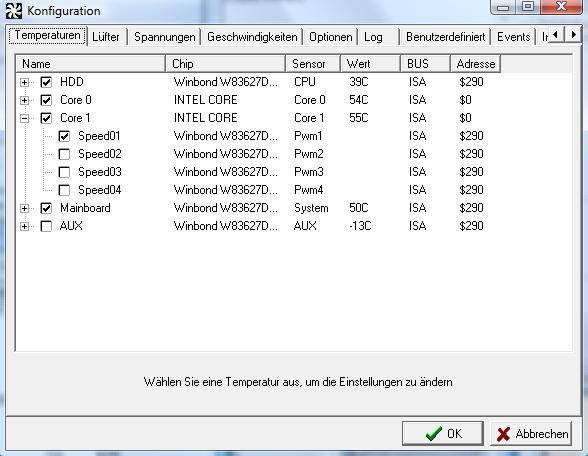

2. In der FAQ steht irgendwann dann mal was von "Jetzt gilt es den einzelnen Temperaturen die jeweiligen Lüfter zuzuordnen." (unter 3. zweiter Absatz)
Bei mir muss ich den Temperaturen aber nicht die Lüfter, sondern die "Speeds" zuordnen. Häh??
3.
Wenn ich z.B. Case Front den Speed02 zuordne, passiert überhaupt nix. Die Caselüfter drehen nur auf Vollgas weiter.
Nur die Einstellung Speed01 scheint zu gehen, aber dann kann ich ja nur einen Speed verwenden??
Bin zugegebenermaßen etwas verwirrt... :freak:
Danke für jede Hilfe...

Sieht auf jeden Fall alles in Ordnung aus. Ich versuche mal deine Verwirrung etwas aufzulösen :)
1) Das was Everest als CPU-Lüfter bezeichnet, ist tatsächlich der Lüfter, der am CPU_FAN Anschluss steckt. Unter Berücksichtigung der Drehzahl würde ich sagen, dass du nicht den Boxed, sondern einen Noctua, EKL oder Xigmatek hast.
Welche Lüfter hast du denn wo verbaut bzw. angeschlossen?
2) Wo der Mainboard Sensor sitzt, wirst du wohl nie herausfinden. Man kann zwar bei Asus anrufen, aber die werden die auch nur Mutmaßungen mitteilen. Eigentlich ist es aber egal.
3) Die Festplattentemperatur wird dir von Speedfan unter Vista nur angezeigt, wenn du das Programm mit Admin-Rechten laufen lässt. Dann kannst du auch die S.M.A.R.T. Werte der Festplatte auslesen.
4) Das was du bei Speedfan als HDD angegeben hast, ist ein CPU-Temperatur Sensor. Dieser Sensor befindet sich in der Nähe des IHS-Mittelpunktes. Die beiden "Core"-Werte sind logischerweise aus den Kernen.
5) Im Menü "Temperaturen" kannst du einstellen welcher Lüfter in Abhängigkeit von welchem Temperatursensor geregelt werden soll. Hierbei muss man aber die Besonderheit deines bzw. der Asus-Boards berücksichtigen. Der verbaute Chip wäre eigentlich in der Lage alle Lüfter separat zu steuern. Leider hat Asus alle 3pin-Anschlüsse zusammengeschlossen. Deshalb werden die CHA_FAN Anschlüsse alle gleichzeitig über Speed01 geregelt. Deshalb verändert sich auch nichts, wenn du Speed02 anpasst.
Speedfan erkennt grundsätzlich alle Fähigkeiten des verbauten Chips, nicht des Mainboards, deshalb werden Speed02 und auch Speed03 trotzdem angezeigt, obwohl sie auf Asus Boards keine Verwendung finden.
