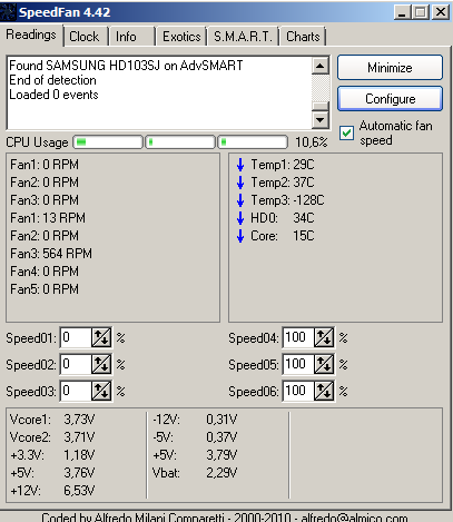

Leider ist es mir nicht möglich, mit Speedfan die PWM Anschlüsse meines Mainboards zu regeln:
http://geizhals.at/deutschland/a527467.html
Woran könnte das liegen?
Ich verwende Speedfan 4.42.
Es werden nichtmal die Spannungen richtig ausgelesen.
Außerdem wird die Drehzahl eines Lüfters völlig falsch ausgelesen (14rpm).

Am CPU Fan Anschluss hängt der PWM Lüfter vom EKL Brocken.
AM Chassis Fan Anschluss hängen 2 Arctic Cooling PWM Lüfter, die sich den Anschluss mittels der PWM Sharing Technologie teilen.
Mit der Version 4.41 funktioniert es auch nicht.
Bei diesem Mainboard hat Speedfan noch nie richtig funktioniert, ich hab das Board erst seit ein paar Tagen.
Die Speedfaneinstellungen sind AFAIK richtig, bis jetzt habe ich schon auf vielen PCs Speedfan getestet.
Die Lüftersteuerung des Bios funktioniert, jedoch wird der CPU Fan niemals unter 800rpm geregelt.
Speedfan funktioniert sowohl bei deaktivierter Lüftersteuerung als auch bei aktivierter Lüftersteuerung im Bios nicht.
Zum Bild: Speedfan 4.42 ist noch nicht ordentlich konfiguriert, jedoch müsste die manuelle Lüftersteuerung schon funktionieren- tut sie aber nicht.
mfg dorndi
