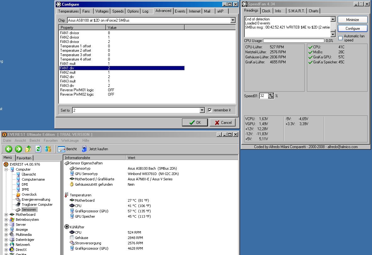

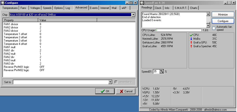

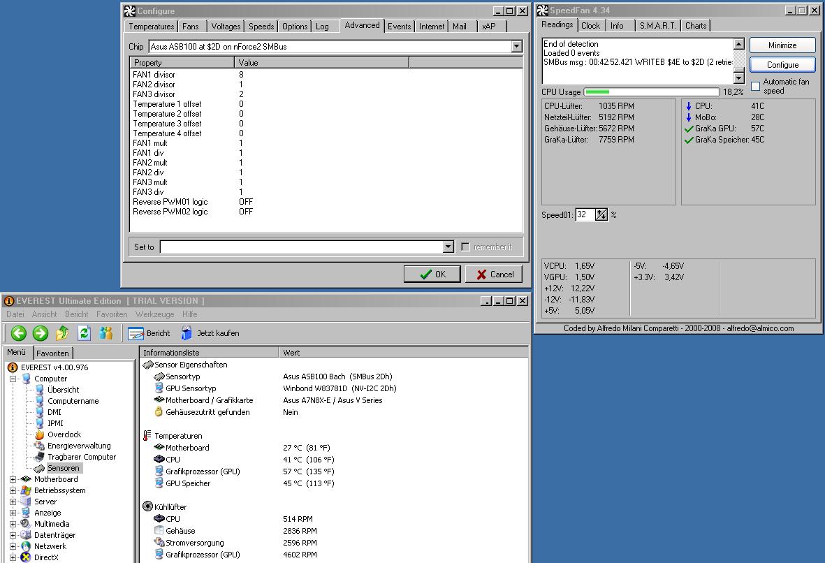

Hier die versprochenen geupdateten Screenis.
Beim 1. Bild sieht man die Unterschiede zw. everest und der SpeedFan-Autoerkennung.
2. Bild ist die Korrektur des MoBo-Chips (Asus A7N8X-E Deluxe Rev.2.x) mit Div 2 bei 3 Lüftern
Das 3.Bild zeigt den GraKa-Chip Winbond W83781D (GeForce 3 V8200 + 3D Brille) mit Multi 3 und Div 5... hab nur einen Näherungswert zu everest. 1:1 wird irgendwo bei 20 liegen. ;)
Nochmal auf die hier zu sehenden Umdrehungen. Ja, die sind schon korrekt.
Der CPU-Lüfter ist ein 120er Y-Tech von der WaKü und wurde testweise mit SpeedFan konfiguriert.
Jetzt kann ich auch demnächst das Sys (Drittrechner) mit Wasser befüllen. :evillol:
Der Gehäuselüfter ist z.Z. der eigentliche CPU-Lüfter (80mm Y-Tech)... und macht etwas Lärm.
Am Netzteil Enermax EG365AX-VE(G)FMA gibt es so nen tollen Drehpoti für den 80er Lüfter (1500-2600 U/m)... und macht auch etwas Lärm aber leiser als der CPU-Kühler.
