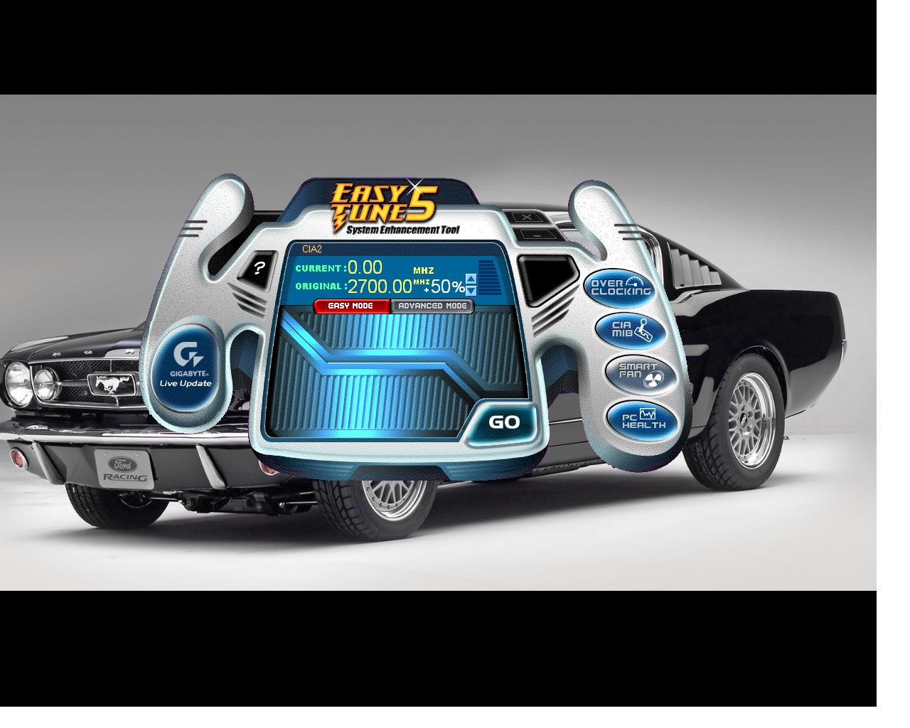

AW: [Diskussion]Lüftersteuerung mit Speedfan
Das ist ja nicht der casus knaktus.
Wenn das Bios noch regelt hast du irgendwo was falsch eingestellt.
Bei Easytune muss der Smartfan-Button ausgegraut sein,erst dann hat Speedfan die Steuerung übernommen.
