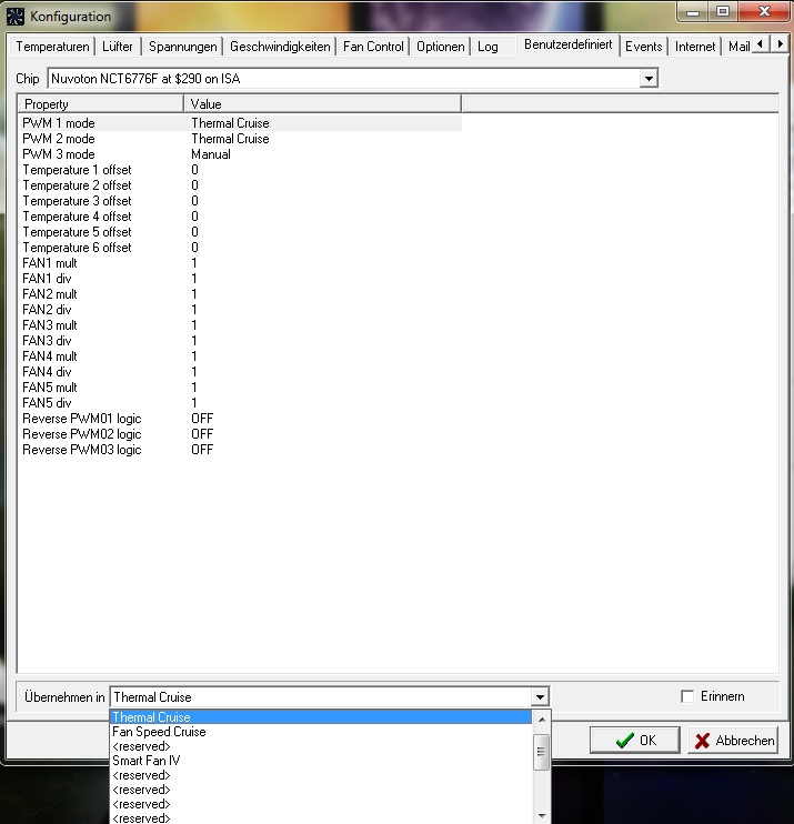

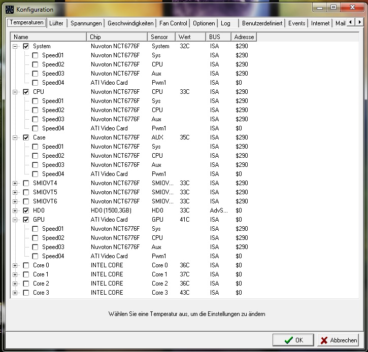

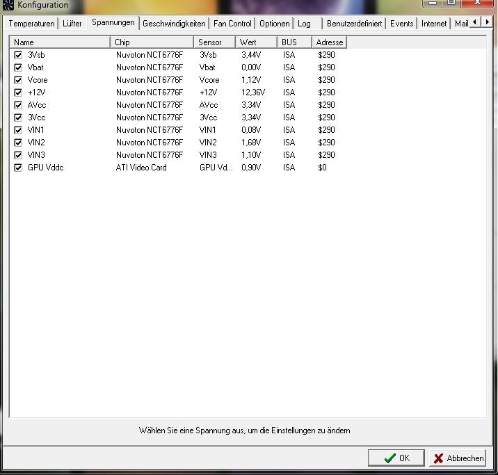

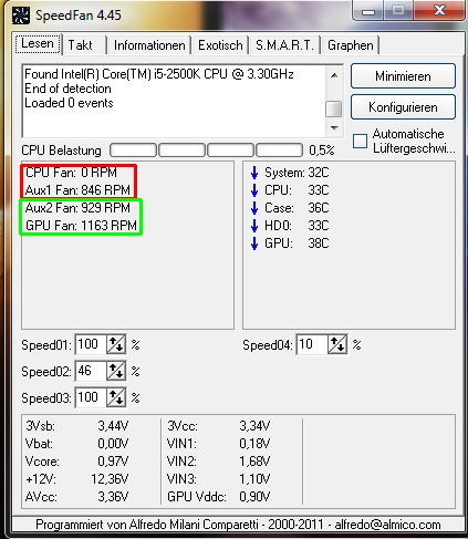

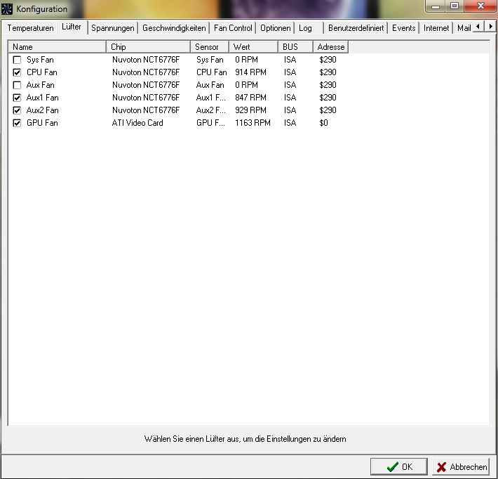

Hab auch ein Problem. Hab das Asrock z68 pro3 und einen Thermalright HR-02 Macho. Hab noch 2 Gehäuselüfter jeweils bei Cha_Fan 2&3 eingesteckt. Hab probiert das Tutorial möglichst weit zu folgen, aber naja, ging halt nicht gescheit. Den CPU Lüfter konnte ich garnicht steuern, nur einen Gehäuselüfter und die GPU war nach wie vor auch zu steuern. Unter Benutzerdefiniert sind bei mir unten andere Werte drin als im Tutorial. Welchen soll ich da nehmen? Bei den Spannungen hab ich garkeine Ahnung welche ich brauche und welche nicht. Ich weiß auch nicht wie ich was unter Temperaturen zuweisen muss. Übers UEFI kann ich die Lüfter perfekt kontrollieren, brauche Speedfan aber um semipassive Kühlung zu betreiben. Danke

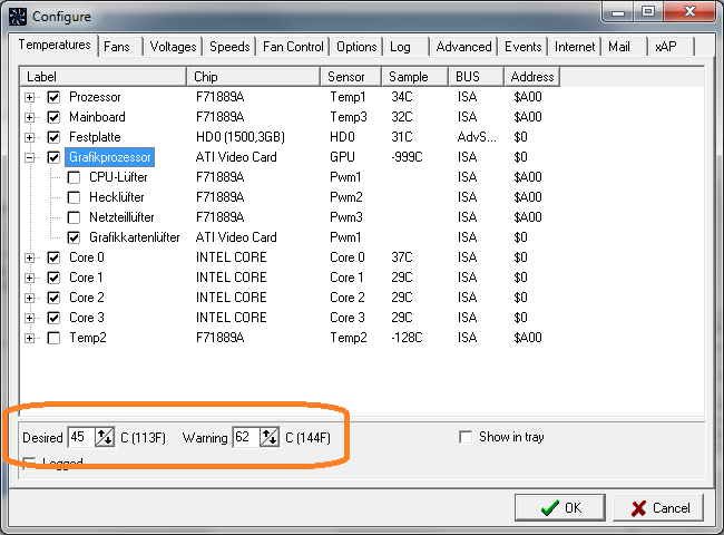

Ich habe es ausprobiert und kann allerdings den Lüfter meiner R6850 Cyclone nur manuell steuern. Die Automatik stellt den Lüfter bei GPU-Temperaturen über 50°C vonn 33% sofort auf 100%.
Lüfterkurve ist erstellt, Speedfan ignoriert sie aber.
Was mache ich falsch? Mehr Infos kann ich auch liefern, weiß jetzt nicht was von Bewandnis wäre.
@ Effe:
Stelle sicher, dass es keinen Konflikt zwischen der Kurve und den im folgenden Screenshot dargestellten Soll- und Maximaltemperaturen gibt.
JAAAAAAAAA, das wars.
Nun gehts. Die Einstellung hatte ich übersehen.
Danke vielmals!
