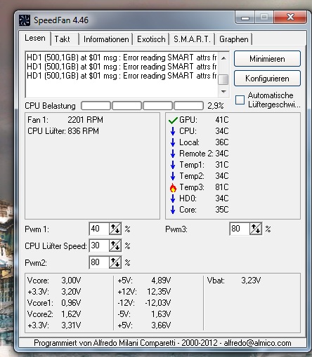

Ich hätte mal ein paar Fragen:
Wieso ist es so dass drei Einstellungen meinen CPU-Lüfter beeinflussen? Ist das nicht eigentlich nur eine? wenn ich bei den 30% und 2x 80% (siehe Bild) was ändere beeinflusst es alles meinen CPU-Lüfter. Wofür ist das da?
Im Speedfan Menü weiß ich irgendwie nicht welcher Lüfter nun "Fan 1" ist. Da er mit ~2200 RPM läuft würd ich ihn gerne leiser haben, aber wenn ich an der verbleibenden Option (die 40% im Bild) was ändere, merke ich keinen Unterschied und auch die Temperaturen bleiben quasi gleich. Ansonsten hab ich keine Optionen mehr zum verändern.

@ Underjorden:
Welches Mainboard und welche Lüfter hast du im Einsatz?
Welcher Lüfter "Fan 1" ist, kannst du herausfinden, indem du nach und nach deine Lüfter anhältst und die Drehzahlentwicklung beobachtest.
Mainboard ist das Gigabyte GA-MA770T-UD3P.
Ansonsten als Lüfter CPU-Lüfter (Scythe Katana 4) und 2 Gehäuselüfter sowie die internen Lüfter.
Hmm...aber wenn ich bei den 3 Optionen des cpu-kühlers auf 0% gehe bleibt die Drehzahl des Fan1 doch unbeeinflusst? (bin erstmal schlafen)
Ich habe auch 2 Einstellungen die den CPU Lüfter beeinflussen (früher waren es sogar 3).
Mit einem Regler konnte ich damals alle Lüfter die über das Mainboard gesteuert werden gleichzeitig steueren, das geht jetzt nach dem update nichtmehr aber es sind weiterhin 2 Einstellungen für den CPU Lüfter verfügbar.
Ich könnte mir vorstellen, dass der eine Regler den Lüfter per PWM und der andere über die Spannung steuert.

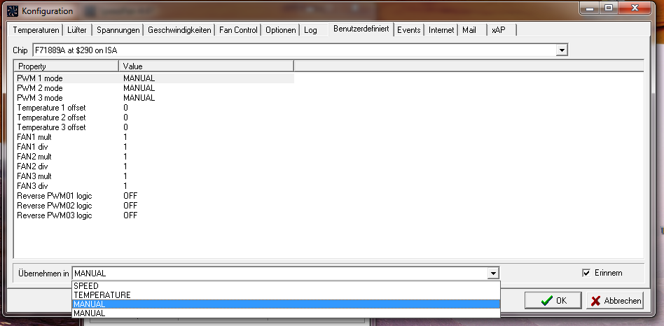

Hallo community
Hab das problem das ich den punkt "software controlled" nicht auswählen kann da nicht vorhanden. (siehe anhang)
Ich habe stattdessen 2x Manual was auch nichts bringt.
Muss ich evtl noch was im Bios umstellen?
Mein Mainboard MSI P67A-GD53 (B3)
Cpu lüfter über 4 pin und zwei gehäuse lüfter über 3 pin
Es wird alles erkannt und ich kann es selber regeln aber speedfan halt leider nicht.

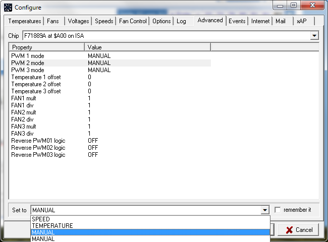

@ kratz67:
Die Bezeichnungen, u. a. software controlled, sind von Mainboard zu Mainboard unterschiedlich. Im Anhang siehst du die Optionen, die mir mein MSI-Mainboard P55-GD65 anbietet.
Mit einer der beiden "Manual"-Optionen lassen sich meine drei Lüfter problemlos regeln.
danke für antwort
ich kann das 2. manual net wirklich auswählen, es nimmt automatisch immer das 1.
Ich geh nochmal das komplette tutorial nochmal durch, vlt hab ich was wichtiges vergessen
*edit* ok, danke fehler gefunden
haken bei automatische variation vergessen ;)
