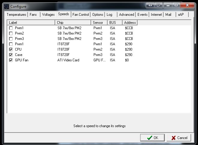

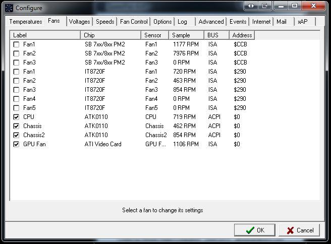

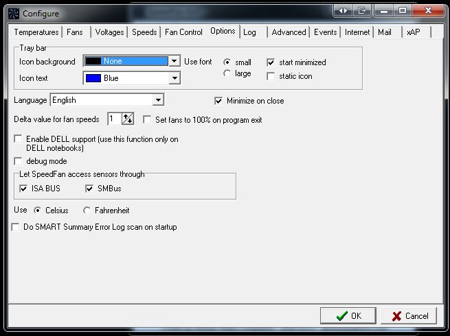

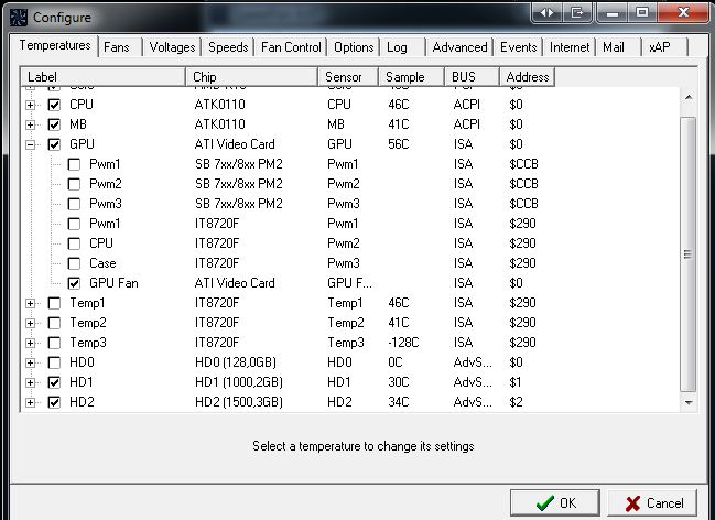

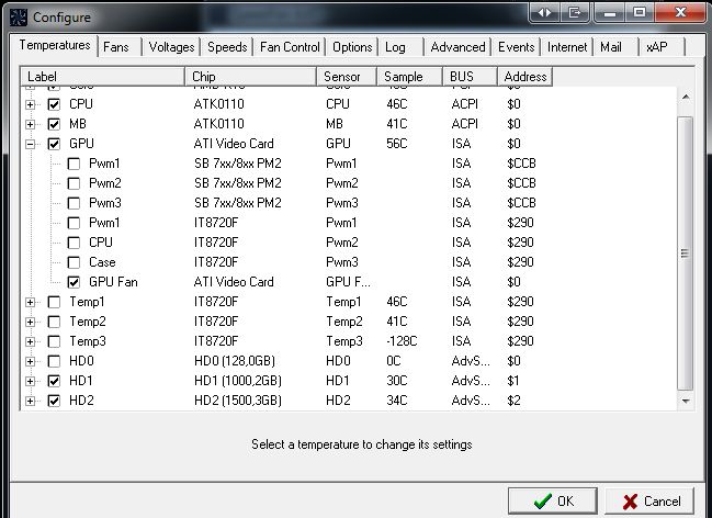

Es läuft Win7 64 bit. Hier mal ein paar Screens meiner Einstellungen:
@NickHH:

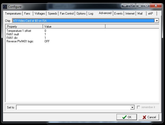

Signatur aktuell? Du verwendest den Catalyst Treiber?
Ich habe gleiches Problem mit MSI Afterburner. Lüfterkurve ist definiert, beim Start dreht der Lüfter aber immer bei 30%. Einmal manuelle Lüfterkurve deaktiviert und wieder aktiviert, läuft es so wie eingestellt.
Daher glaube ich, dass der Catalyst Treiber der böse Bube ist.
Jo verwende Catalyst, geht ja nichht anders ^^! Das Problem klingt genau wie meins, irgendetwas "überschreibt" das Signal von Speedfan beim booten. Ändere ich dann den Wert manuell (2te Signal) ist alles in Ordnung und der Lüfter wird dann auch problemlos automatisch angesteuert.
Schnitzel_12000 schrieb:
Wenn der Haken bei GPU-fan in Bild 2 der einzige ist den du gemacht hast seh ich auf anhieb nix falsches.
Hast du mal die "advanced fan control" ausprobiert?
Jo ist der einzige! Die hatte ich noch nicht getestet, kann ich aber nochmal machen!
Man kann den Catalyst auch weg lassen und nur den Treiber installieren. Sofern man die Einstellungsmögl. nicht braucht. Hab gelesen, dass es wohl bei einigen geklappt hat, bei anderen nicht.
Oder man traut sich an das BIOS und passt dort die Kurve an.
Ich habs wohl gefixt! Hab den Overdrive der Graka deaktiviert und damit auch die Lüftersteuerung. Jetzt muss die Graka aber irgendwie anders übertaktet werden ^^

1 Frage hätte ich noch zur Lüftersteuerung und den Anschlüssen der Lüfter allgemein. Ich habe nun 2 x den Silent Wing 2 PWM verbaut, der eine hängt an einem CHA_FAN Anschluss (4 Pin) und lässt sich nach dem Tutorial wunderbar regeln der andere hängt an einem PWN_FAN (3 Pin) Anschluss und lässt sich nicht regeln (dreht vom Geräuschpegel her mit ~100%). Dabei dachte ich aber, auch durch die Produktbeschreibung des Herstellers, dass sich genau diese Lüfter aufgrund des PWN Zusatzes an dafür vorgesehenen PWN Anschlüssen regeln lassen? Könnte mir dies bitte jemand erklären :freaky:
Mainboard ist ein Asus P8P67.
Danke!
PWN ungleich PWM :). Vermutlich meinst du sogar den nicht regelbaren Anschluss namens PWR_FAN.
Wenn ich mich nicht gänzlich täusche, sind bei deinem Board nur die beiden Anschlüsse CPU_FAN und CHA_FAN1 regelbar.
Danke dafür, auf die kleine Änderung am Ende habe ich gar nicht geachtet. Aber es ist kein PWR Anschluss, ganz sicher. Habe beide Lüfter nun über jeweils einen CHA_FAN Anschluss in Betrieb und kann diese nun über SpeeFan (leider nur zusammen und nicht einzeln, aber dies ist nicht weiter schlimm) steuern :)

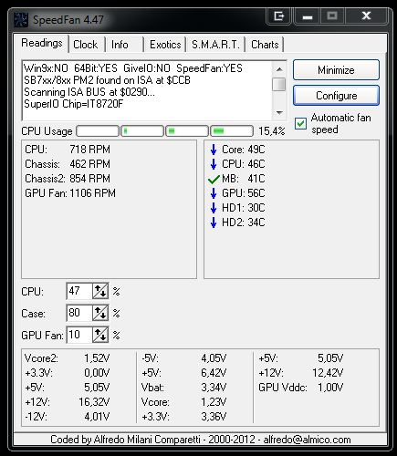

Eine andere Frage: Wie richte ich es ein, dass er mir die Grafikkarte nicht über SpeedFan steuert aber CPU und Gehäuselüfter? Reicht dort lediglich das entfernen des Häckchen bei "Automatische Variation" unter Geschwindigkeiten? (bin unterwegs und kann es leider nicht selber teste atm)
Danke :)

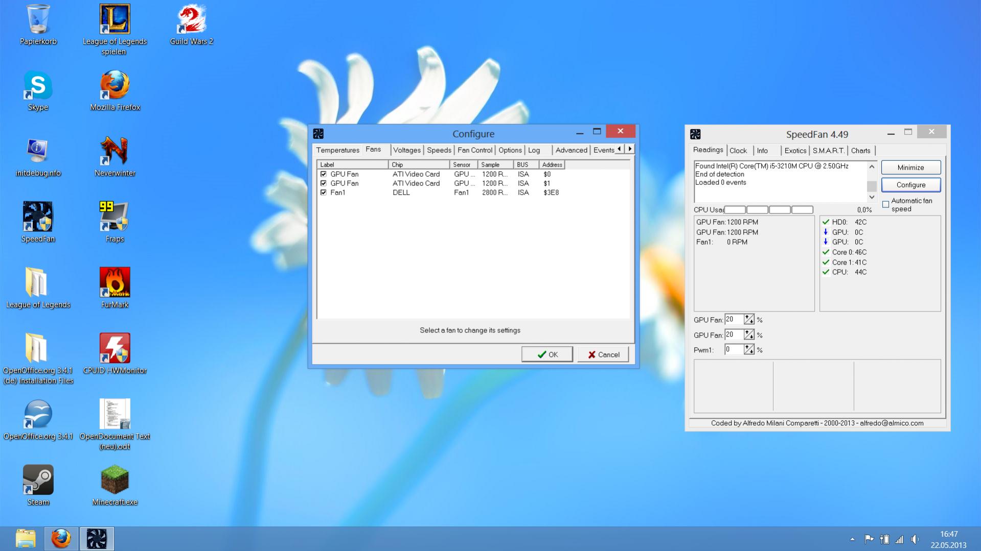

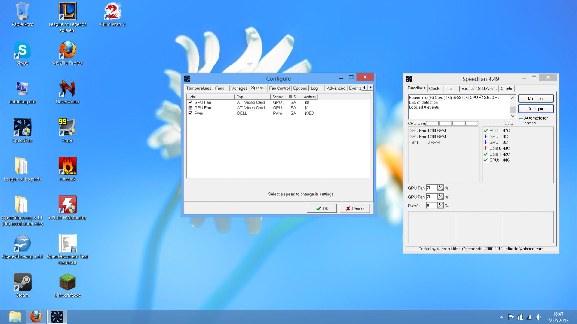

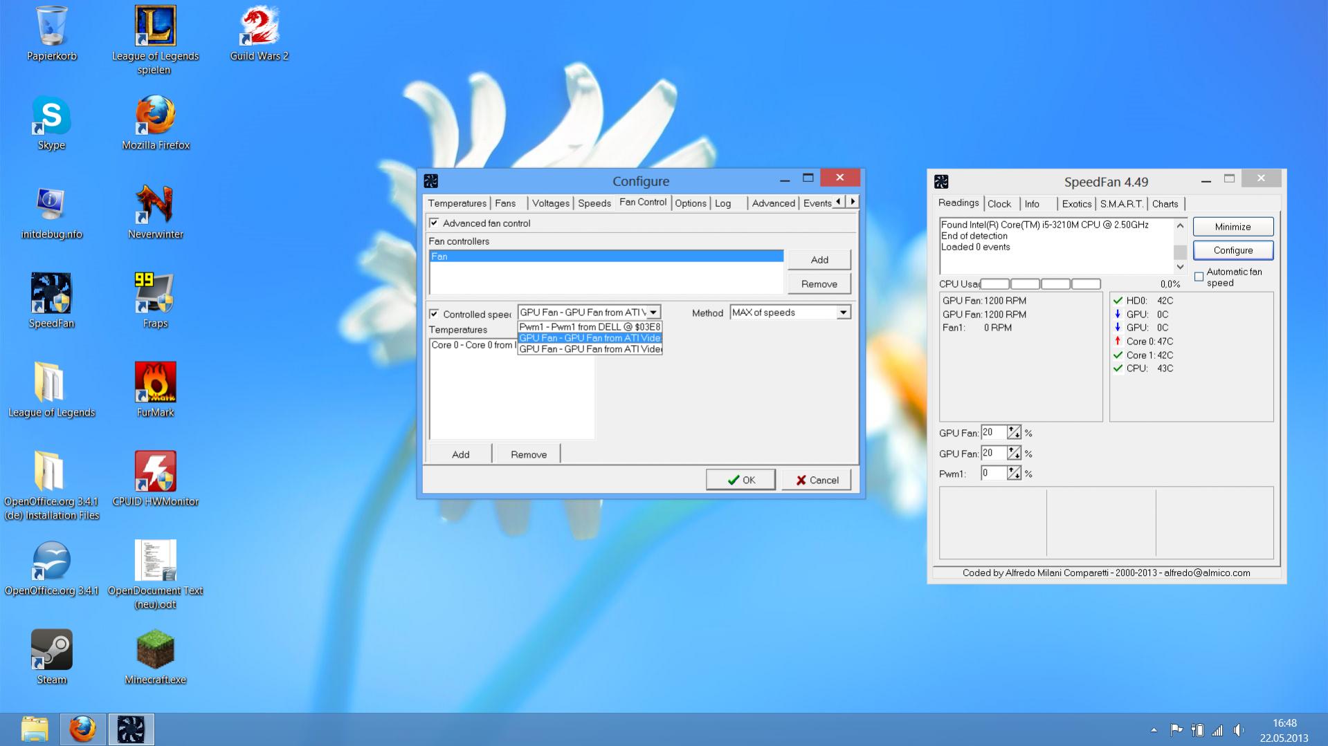

Hab ein Dell inspiron 15R SE und weiß nicht was ich jeweils in den Screens auswählen soll, und bin auch zu faul da alle möglichkeiten auszuprobieren. Hab zumindest schonmal in den optionen "Enable DELL Support" aktiviert.

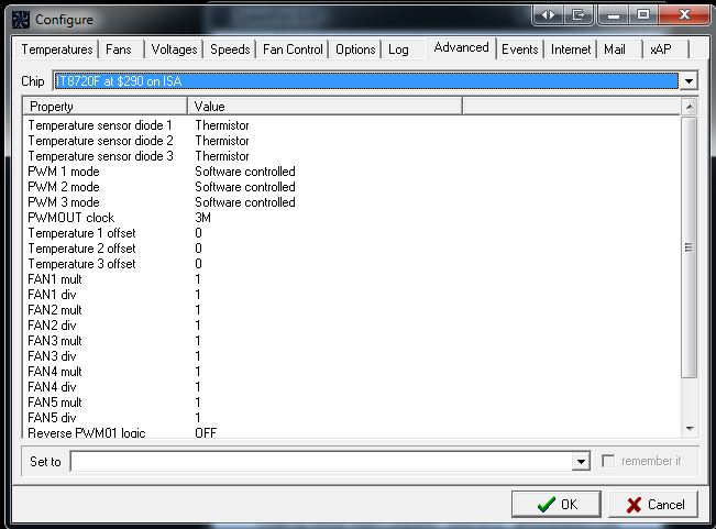

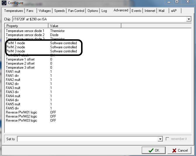

Ja, habe ich versucht wie beschrieben. Wobei ich bei PWM Mode 1,2,3 auf manuell gestellt habe (unter Benutzerdef.) .
Ansonsten gab es nur SmartFanIII bzw. SmartFanIV und was anderes merkwürdiges zur Auswahl. 'Software controlled' wurde nicht angezeigt. Den SystemFan kann ich auch schon auf max. RPM hochdrehen. Nur der CPU Lüfter will nicht.
Schau mal unter ADVANCED - Dann *** on ISA (oder so)
Und prüf mal ob der PWM 1 bis 3 Mode auf SOFTWARE CONTROLLED steht...
Erst dann kann SpeedFan die Kontrolle übernehmen....

Nein, steht nicht zur Verfügung. Ich habe nur:
- manuell
- Thermo Cruise
- Speed Fan Cruise
- SmartFan III
- SmartFan IV
- *reserverd*

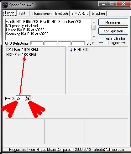

Kann mir jemand sagen wie und wo man die 27% auf dem Bild, die sich dort von alleine eingetragen haben, fest auf zB 40% einstellen kann? Sogar nach dem Standbye stehen dort immer wieder 27% drin. :freak:
