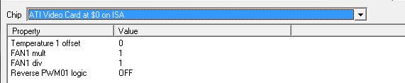

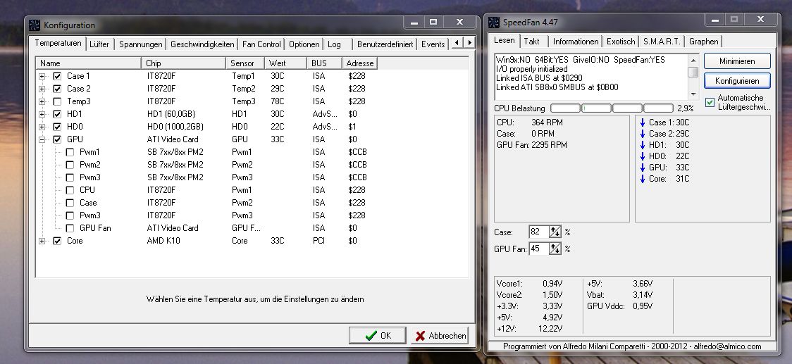

nach einem Biosupdate auf F5 (Gigabyte GA-870A-UD3) erkennt Speedfan auch die GPU. Schön und gut, aber dass soll es gar nicht. Zumindest die Regelung soll gesperrt sein. Wie ändere ich das?
Meine Lüfter, Noiseblocker NB-eLoop B12-P Lüfter (120mm PWM), laufen noch mit 23%. Im Programm wird aber 0RPM angezeigt. Kann ich das umgehen, ohne zu erhöhen? Ab ~45% werden mir ~550RPM angezeigt.
In der Anleitung wird eine Vcore-Spannung und +12V deaktiviert. Wieso?

Was stört dich denn daran, dass Speedfan nunmehr deine GPU erkennt? Sofern du kein Regelungsprofil für den GPU-Lüfter erstellt hast, greift das Programm auch nicht weiter ein.
Wenn 0 RPM angezeigt werden, sich die Lüfter aber nachweislich drehen, kann das Mainboard das Tachosignal nicht mehr auslesen. Dafür kann Speedfan nichts.
In der Anleitung werden Spannungen ausgehakt, weil sie eindeutig falsch ausgelesen werden (bei 12 Volt waren's z. B. abwegige 0,96 Volt). Die Anzeige der Spannungen ist nur Zusatzfunktion und beeinflusst die Lüftersteuerung nicht.

Ich habe nichts nach dem Update geändert, dennoch tauchte die 5870 auf und lief mit dem konstant eingetragenen Wert. Die RPM auslesen stört mich ja nicht, nur wird eben die Werkseitige Lüftersteuerung von Speedfan dominiert und ich muss zwangsläufig Schwellenwerte setzen. Kann man nicht unter Benutzerdefiniert -> Chip für die GPU einstellen, dass nur das auslesen erlaubt ist (so wie z.B. bei den MoBo-Anschlüssen statt Software gesteuert -> SmartGuardian.

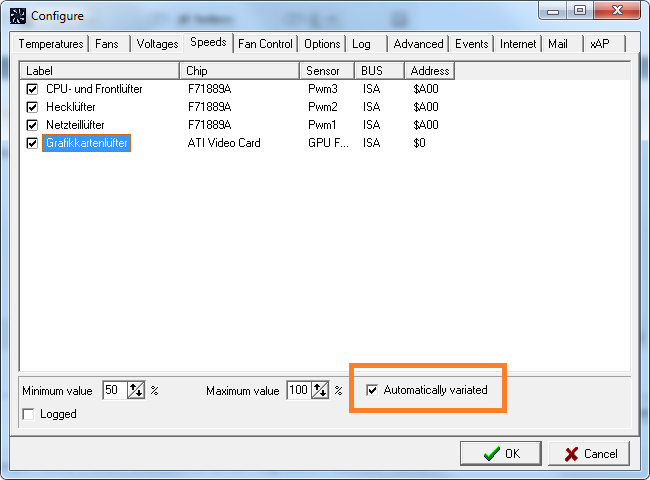

Eigentlich sollte Speedfan nicht in die Regelung des Grafikkartenlüfters eingreifen, wenn die Option "Automatically variated" deaktiviert ist. Nach der Deaktivierung dieser Option sollte der PC neugestartet werden.
Ich musste die Steuerrung im AMD Control Center wieder deaktivieren. Nun läuft alles wie es soll. Danke :)
