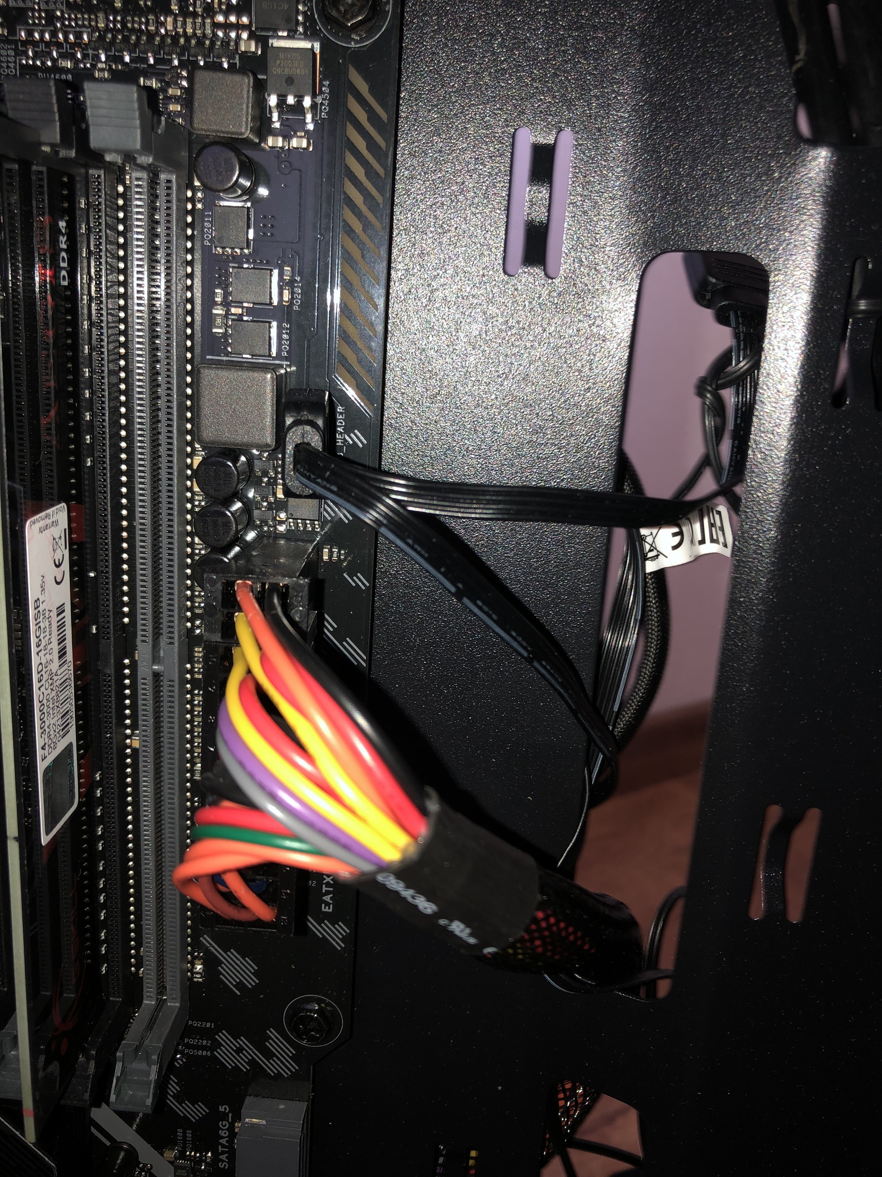

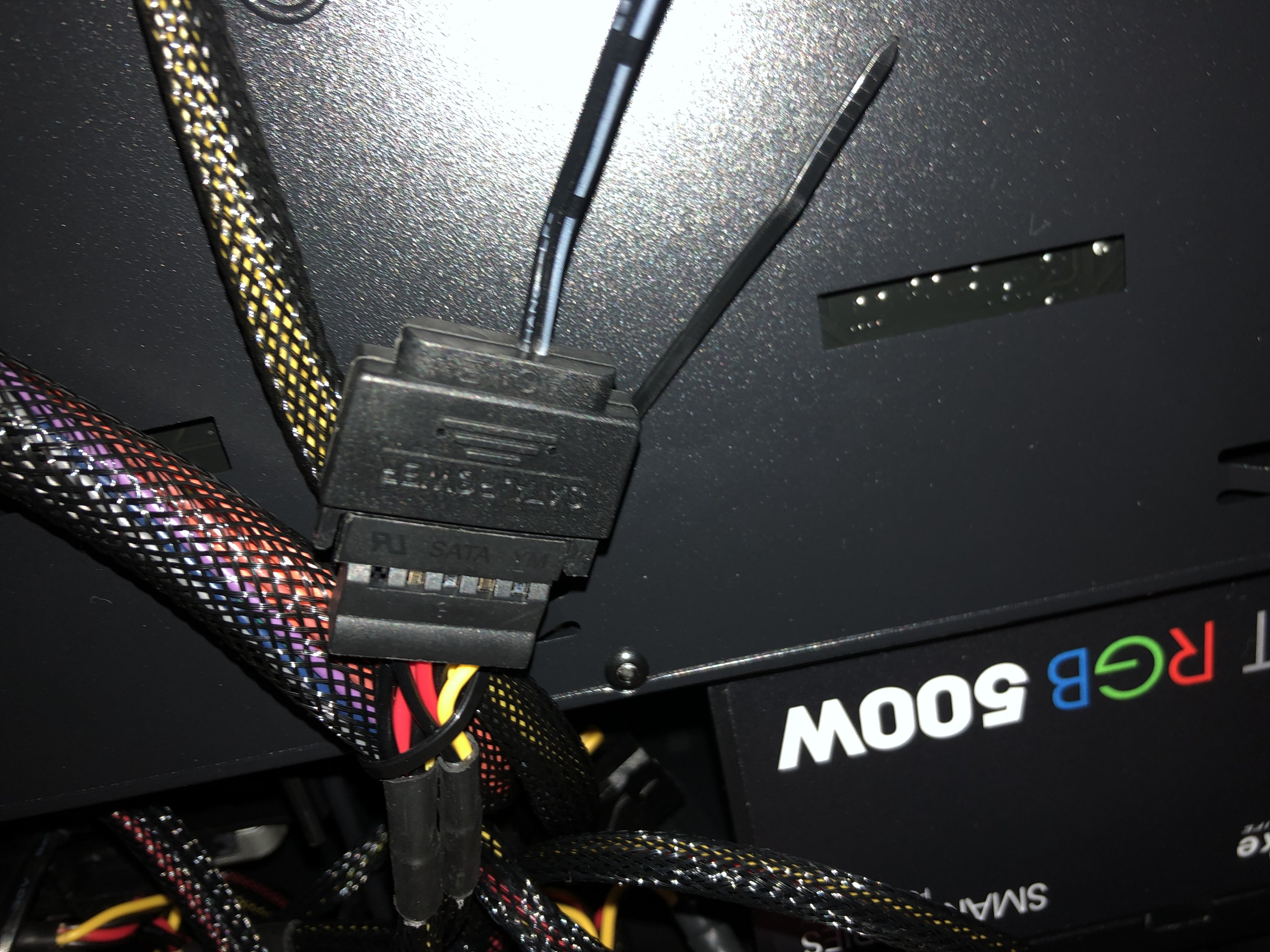

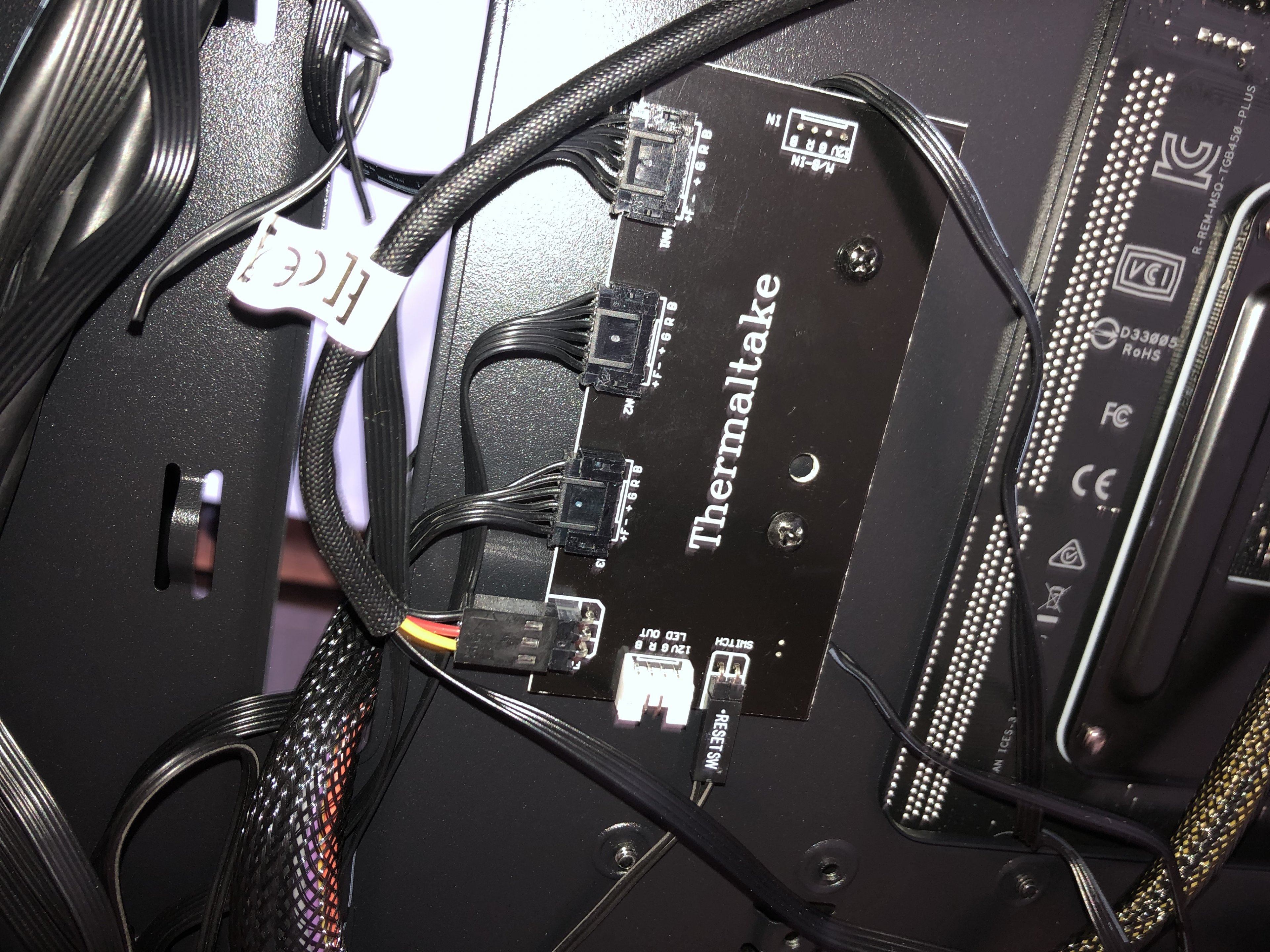

Im Anhang ist es wie es angeschlossen ist
Wo soll ich das im bios einstellen?

haben die lüfter auch nen 3pin- oder 4pin-anschluss? oder sind dir nur an der platine aus dem zweiten bild angeschlossen?
zur lüftersteuerung im BIOS wird sich was im MB-handbuch finden lassen.

4 Pin Anschluss
@Kamba:
und wo sind diese 4pin-stecker angeschlossen? an den CHA_FAN-headern am MB oder per adapter direkt am NT?
bei meinem ASUS-MB ist die lüftersteuerung direkt über die startseite im BIOS erreichbar. allerdings ist das auch schon über 4 jahre alt. keine ahnung ob sich das seitdem geändert hat.
Das Gehäuse sah optisch geil aus, weshalb ich es mir gekauft habe.
ich hatte nach dem NT (netzteil) gefragt, nicht nach dem case. das Smart RGB war leider ein fehlkauf.
